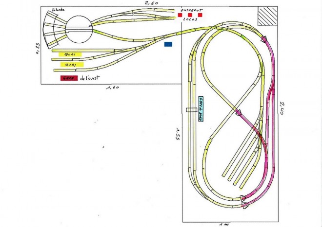

Je sais que les dimensions sont un peu juste mais en réfléchissant bien et en faisant une bonne conception dès le départ je pense pouvoir arriver à faire un joli petit réseau
J avais pensé à un réseau dans ce style là.

Pour moi le niveau en rouge va poser un problème, entre deux niveaux il faut au minimum : 7,5 cm pour les locos vapeurs ou diesel, 8,1 cm pour les locos électriques pantos baissés et 10,5 cm pantos levés. Il faut également éviter d'avoir une pente supérieure à 3% donc grosso modo il faut environ 3 mètres de voie pour changer de niveau.

Un autre point à ne pas négliger est la profondeur (ou largeur).
Si tu ne peux en faire le tour et qu'il est contre un mur (voire 2 murs si c'est dans un angle de pièce), 1 mètre c'est beaucoup pour accéder.
Pire encore pour le coin qui, selon ce bon vieux Pythagore, se trouverait à 1,31m, autant dire inaccessible.

Pour moi ce qui coince ce sont les rayons de courbure.... Ne pas descendre en dessous de 450mm en H0
Sur une petite surface, il faut être sobre. Il y a, à mon avis, beaucoup trop de voies.

Je suis d'accord avec Burlington : le rayon inférieur sera du 325mm Jouef ?
Ben, ça sent les pont avec rails acier Jouef ça : bien pour le côté réseau jouet nostalgique, mais pas question de voitures à bogies dessus comme l'expliquait Jouef sur ses boîtes

au niveau du pont tournant ............
pont tournant 40 cm + espace devant rotonde 25 cm + rotonde 30cm = 95cm / 1m mini..........
