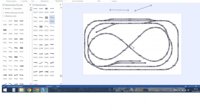

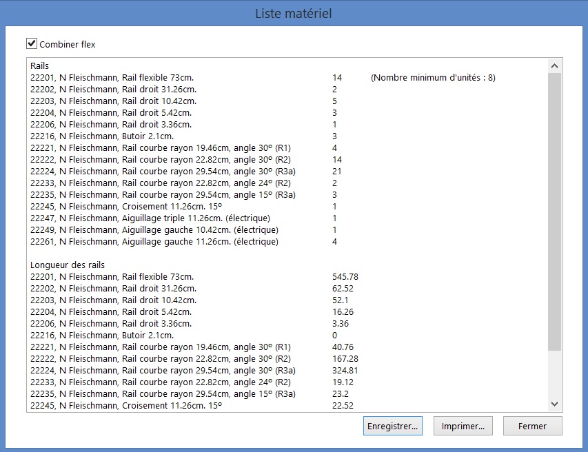

Je pars de zéro, j'ai fais mon tracé sur Anyrail. Il m'a donné la liste des rails mais les références sont sans ballast. Je sélectionne Fleishmann ou Fleishmann picolo
Il existe une correspondance avec ballast?
Aussi mon coffret de départ est avec rails sans ballast, vous mettez quoi en dessous pour faire le ballast? du liège?
J'avais pensé faire des bandes en impression 3D de 1 ou 2mm d'épaisseur et j'ai du fil gris en plus. Merci pour l'aide ;)

En dessous, du liège ou de l’isolant pour parquet flottant
Les deux en épaisseur de 2mm
Pour le ballast il y a plusieurs fabricants
J'ai toujours mis du Woodland scenics fine brown (ref B72) que je trouve bien

Apparemment, la collection Piccolo est avec ballast :
Exemple : 9100 sur Anyrail et sur le site Fleishman

Merci pour vos réponses. Oui exact les rails picolo sont avec ballast mais le double du prix. Je vais les faire moi même. Vous mettez quoi comme boitier pour commander les aiguillages et dételeurs électriques? Car chez fleishmann le roco à 10 sorties je crois est à presque 100€. j'ai du Z21 ;)
