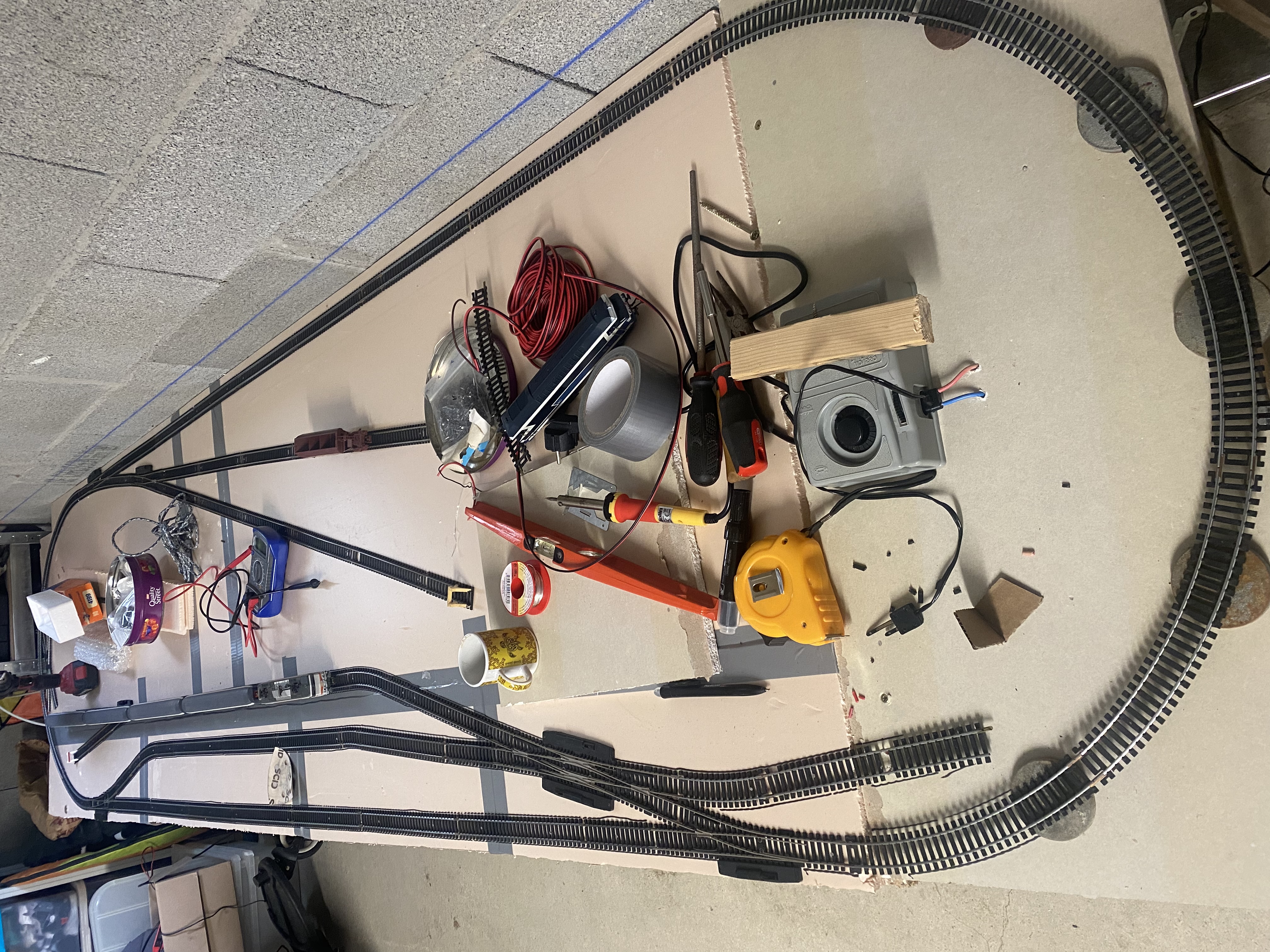

Ayant fait ma présentation, je viens ici vous exposer mon réseau en cours de réalisation.
Je suis vraiment un débutant et je me renseigne sur internet principalement via YouTube ou des postes sur les forums mais c’est vraiment pas évident de débuter…
Mon support fais 3x0,85m, c’est petit mais je compte le faire évoluer plus tard. J’ai longtemps hésité entre analogique ou numérique et je vais finalement partir sur une gestion numérique.
Mon réseau est entre guillemets un grand ovale avec une seule voie principale qui désert une gare de 3 voies plus 2 petite voies de dégagement de loco dont une qui servira de programmation pour celles-ci.
L’autre côté de l’ovale on retrouve une petite zone industrielle avec deux voies de garage.

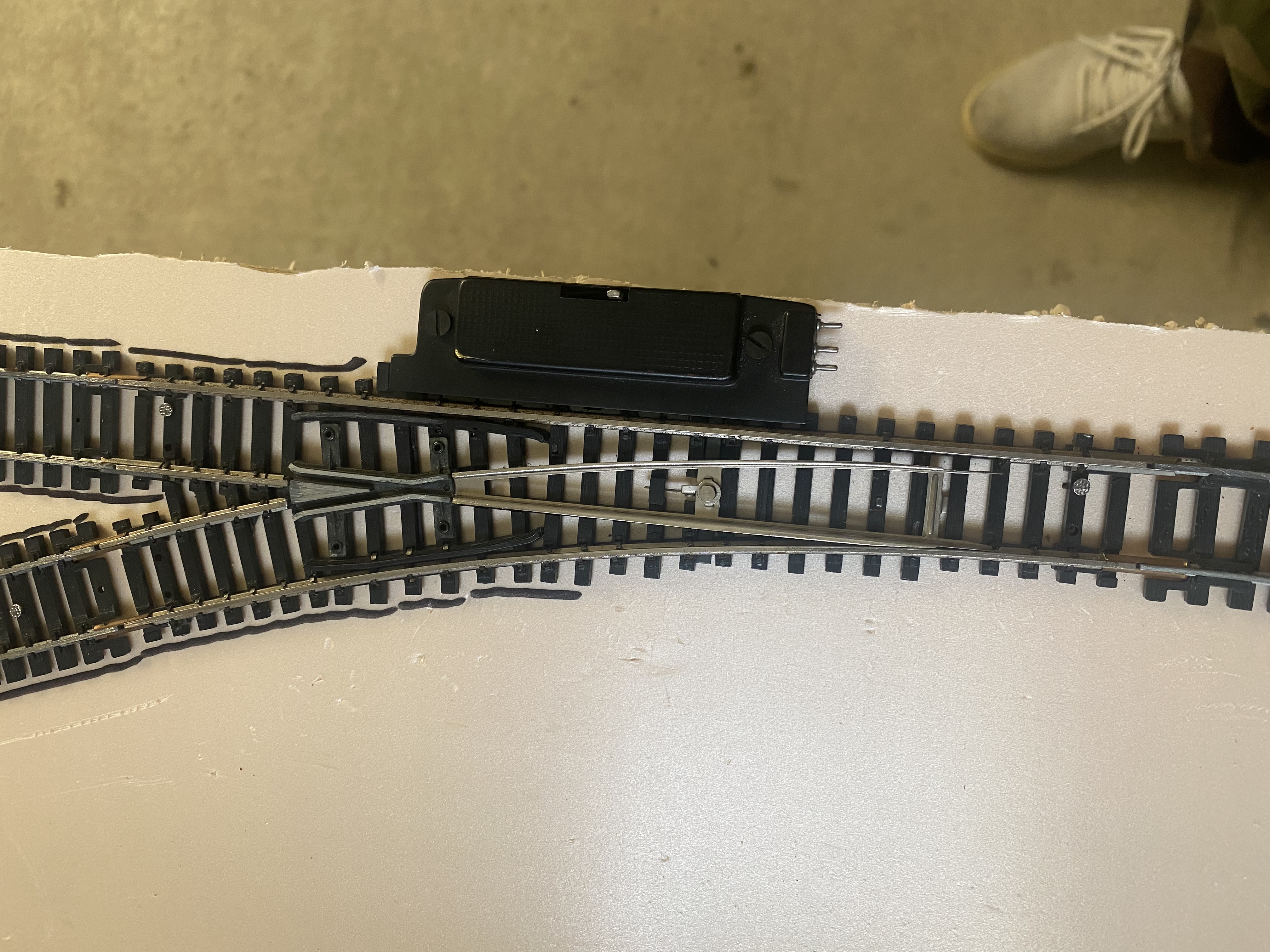

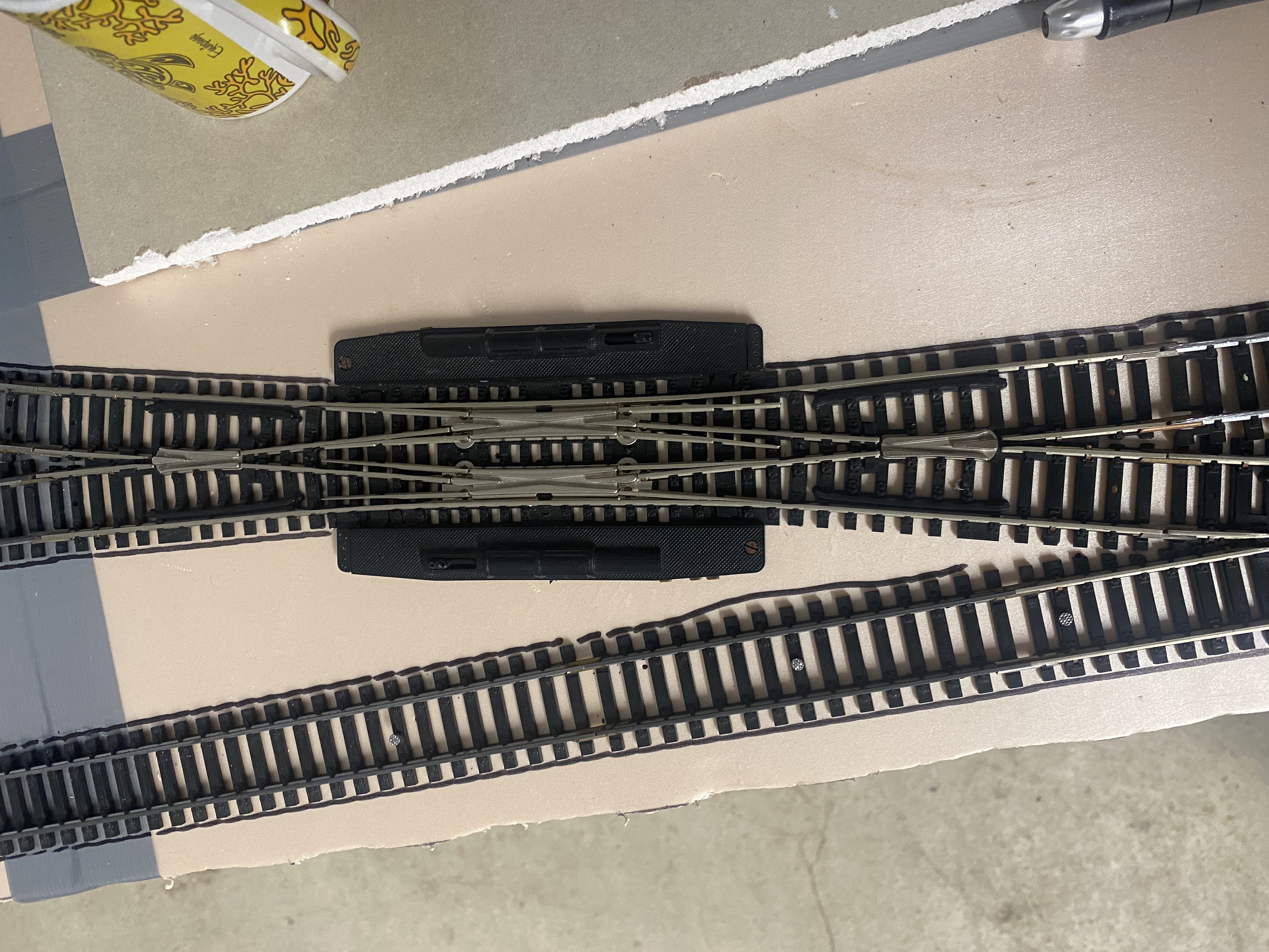

J’ai déjà posé les voies comme ci dessus, c’est principalement des vieux rails jouef en très bon état que j’ai réutilisé par économie avec 5 aiguillages et une TJD à impulsions ou manuel.

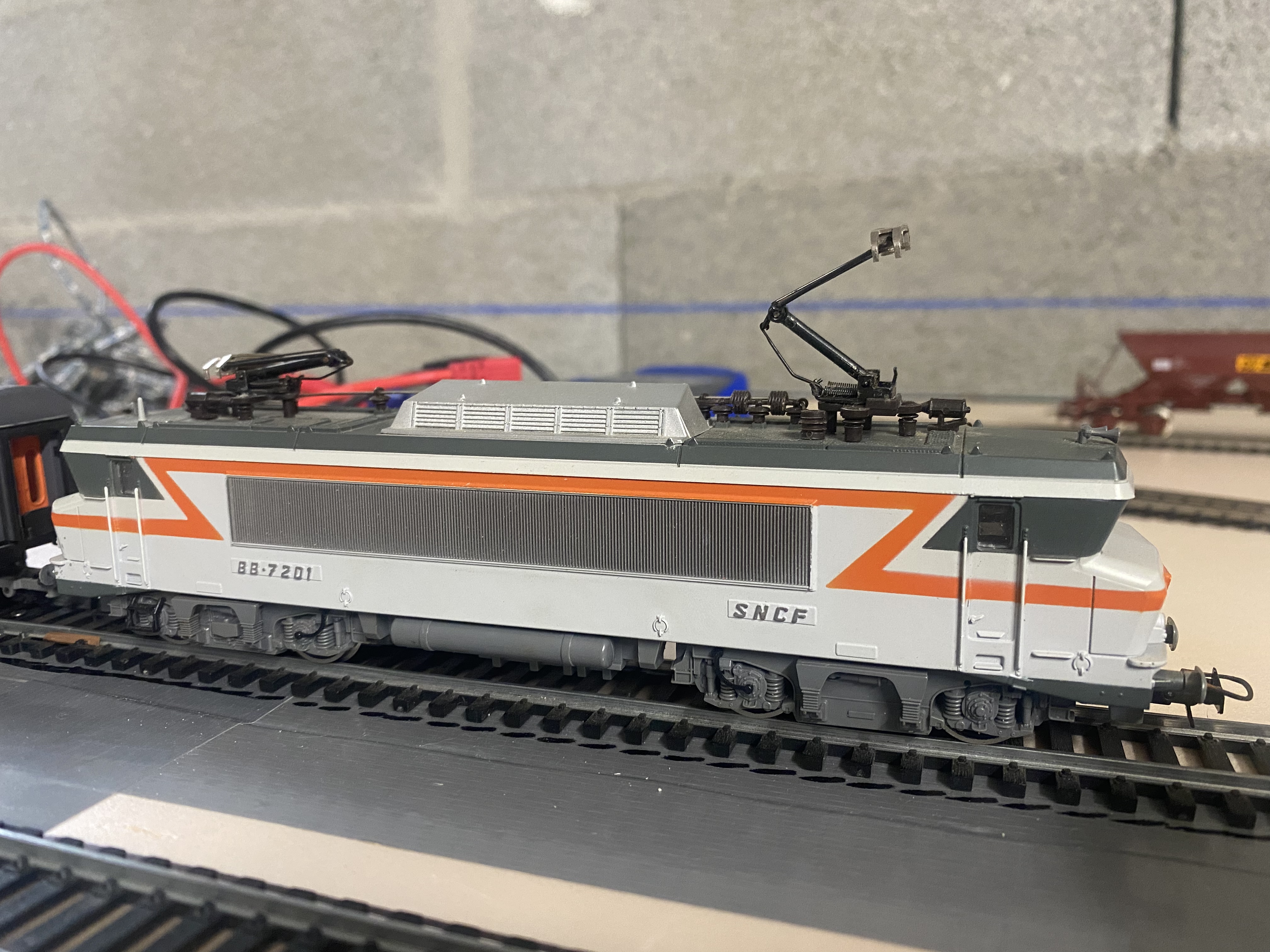

J’ai alimenté le réseau en analogique pour le moment pour tester la continuité avec deux points d’alimentation via un feeder sous réseau et j’ai fait un test avec une de mes deux loco, la BB7201 roco et le ralenti est plutôt correct donc pas de soucis au niveau des vieux rails.
En ce qui concerne les aiguillages, il va falloir que je test leurs bobines pour savoir s’il faut que je les remplace par d’autres car à part 1 aiguillages jouef, les autres sont des cassadio ou rivarossi… du très vieux donc!

En ce qui concerne le matériel qui évoluera sur le réseau, je compte faire tourner une rame voyageur avec une 7201 roco que je vais devoir digitaliser ( réalisable ? ) avec 3 ou 4 wagon corail jouef et l’autre train sera pour le fret donc une 68001 fleischmann que j’aimerais digitaliser aussi avec derrière elle des wagons tremie principalement.

Voilà pour le gros du projet. N’hésitez à me faire par de vos conseils pour le plan du réseau, si vous pensez à une autre disposition je suis preneur :D

La voie... voila un sujet important. Si tu ne veux pas avoir de soucis avec, il ne faut pas faire d'économie sur ce sujet.
Voie en maillechort indispensable et si possible rayon de courbe un peu plus grand que ce que tu as. Apparemment la place en largeur ne te manque pas.

Merci pour ta réponse BURLINGTON.
D'après toi la qualité de la voie n'est pas optimale ?
En effet le rayon est serré car mon support ne fait que 85cm de large par soucis d'accessibilité.. je pourrais très bien élargir mais l'accès au fond du réseau sera assez difficile surtout pour la confection du décor futur.
J'aurais aimé pouvoir faire le tour de celui-ci mais pas possible dans cette pièce malheureusement. :(

Pour la voie à mon avis non. Deux choses.
1) Il te faut être sur qu'elle ne soit pas en acier galvanisé. Un aimant peut t'aider à t'en assurer. Cette voie en acier que Jouef a produit à une époque et très mauvaise conductrice de courant et s'encrasse très vite.
2) Les aiguillages. Malgré un semblant d'uniformité les normes ont évolué. Tu risques d'avoir des soucis avec du matériel actuel.
Il faut le savoir et c'est toujours difficile de reprendre des éléments de voie une fois décoré.(Ballast, etc)
Enfin en digital tu peux, pour commencer, te contenter des machines et piloter tes aiguillages à l'ancienne avec des boutons poussoirs.

Ah oui je vois pour le souci des rails. Et j’ai malheureusement peur que ceux-ci soit en effet en acier galva et non en maillechort. Je ferais le test de l’aimant comme tu le dis (maillechort non aimanté ?)
Pour l’uniformité de la voie tu as raison, j’y ai pensé lors de la réflexion du projet mais je vais être franc ce module sera surtout pour me faire la main en modélisme ferroviaire. Apprendre les techniques de câblage, création de petit TCO, technique de décors, patines…etc
Je sais que les voies Jouef sont en code100 et j’ai remarqué que ma TJD Riva est légèrement moins haute donc certainement du code80. Pour le moment très peux de déraillement car je respecte les vitesses pour plus de réalisme.
J’ai cependant remarqué que certains cœurs d’aiguillage avaient un sillon moins profond et certaines voitures ont tendance à sauter quelques fois sans dérailler.
Par manque de budget pour le moment, je ne pourrais pas partir sur un module complet en voie PECO flexible avec aiguillages electrofrog et tout ce qui va bien …
Comme je l’ai dit pour le moment la tension de rail est uniforme partout donc je croise les doigts et si ça va pas dans le temps et bien on avisera :D

Je n’est pas encore testé les aiguillages et pour ne pas les cramer je voulais savoir si je peux les brancher à un transfo type accessoires relier à un interrupteur momentané directement? Ou faut-il mettre des protection supplémentaire ?
