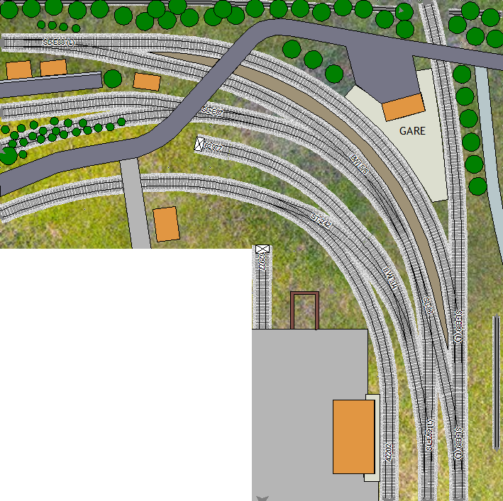

J'ai terminé le projet pour mon premier module. Le thème est une petite gare de bifurcation située aux confins d'une ville industrielle qui a connu des jours meilleurs, mais qui finalement est en pleine cambrousse (on trouve beaucoup ce genre d'endroits dans le sud Hainaut). Comme vous pouvez le voir sur l'image, il va être plein de courbes et d'aiguilles enroulées. Certes, les rayons ne sont pas vraiment réalistes, mais pour le coup j'envoie les compteurs de rivets à la gare (et qu'ils se dépêchent, l'autorail va bientôt partir!) Je suis pour un maximum de réalisme sur un réseau, mais je pense qu'il y a moyen de créer une atmosphère formidable même avec quelques concessions importantes sur ledit réalisme. Après avoir conçu le module, je réalise que j'ai retrouvé avec joie l'influence d'un petit réseau triangulaire d'un certain... ...Clive Lamming, qui a beaucoup joué dans mon envie de faire du modélisme (photo ci-dessous).

Voici le plan. Il a été réalisé à l'aide du logiciel Scarm. L'idée est de le faire tenir sur trois caissons de 60x60cm afin de faciliter démontage et transport.
J'ai fait une première version avec plus de place pour le fond de décor, puis une autre pour élargir au maximum les rayons des courbes et pouvoir placer plus de voies, mais sans aucun fond. La version actuelle permet de réintroduire un minimum de fond sans réduire le nombre de voies.
La ligne principale part du bas à droite et remonte en haut à gauche. On a le bâtiment passager en haut à droite, au centre d'une bifurcation, avec la voie secondaire qui part en haut à droite.
A gauche au centre, on a une autre bifurcation, double qui plus est. Mais elle n'est pas reliée aux quais car elle va sans doute vers des destinations marchandises. Une des deux branches de cette double bifurcation est désaffectée. Juste à côté une impasse est coincée entre cet embranchement et la voie principale.
Sur le côté intérieur du réseau, on a la partie plutôt industrielle vers des embranchements privés. Je dois encore vérifier les dimensions des bâtiments et préciser le décor, mais il y aura normalement un hangar en bas et sans doute quelques ruines d'anciennes usines. La voie qui est directement contre le bord intérieur permettra de placer l'un ou l'autre wagon de marchandise voire un wagon abandonné.
Le tiroir au centre sera sans doute l'emplacement du seul résident permanent des lieux, un petit locotracteur.
Je réfléchis tout de même à allonger d'emblée la branche inférieure du module afin de créer un peu de dégagement sur les voies pour pouvoir manœuvrer vers l'ensemble des voies avec un locotracteur et un wagon au minimum.

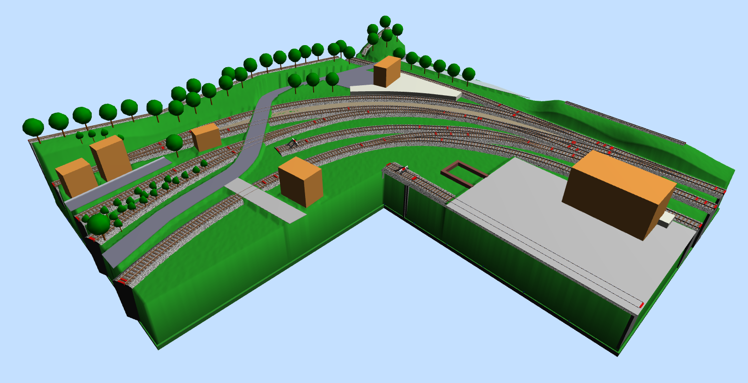

Et pour terminer cette introduction, voici une vue 3D des volumes, très appréciable avant la décision finale sur le plan de réseau. Pour forcer Scarm à créer des courbes de volume sur le fond, j'ai placé quelques coupons de voie à l'échelle z!

J'aime beaucoup ce projet, mais question idiote : quel est le rayon des courbes ?

Pourquoi une question idiote? Les deux plus grands rayons sont à 650 et 600mm approximativement. Le plus petit descend à 370mm mais comme c'est un embranchement industriel cela ne m'a pas paru problématique.

Effectivement ! Mais je parle d'expérience : ça dépend de quels wg ! En effet, les K50 Roco ou EVS LSM ne vont pas aimer du tout, de même pour les céréaliers REE de1ère série, et là, je ne parle qu'en traction, au refoulement c'est pire :diable2:
