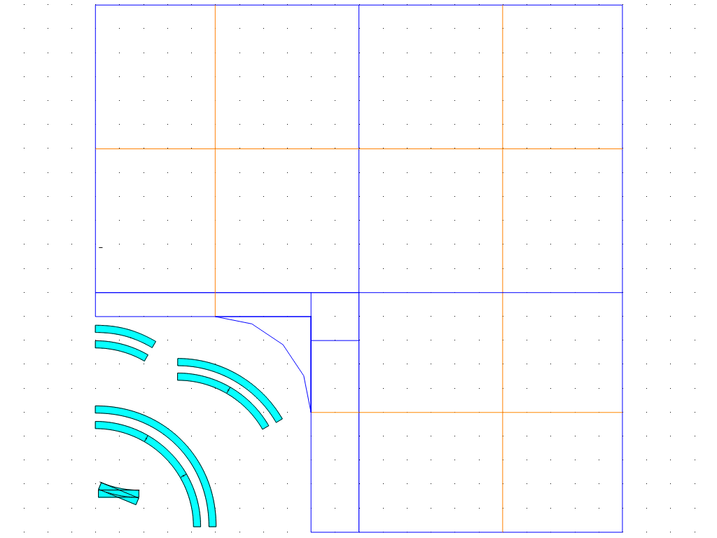

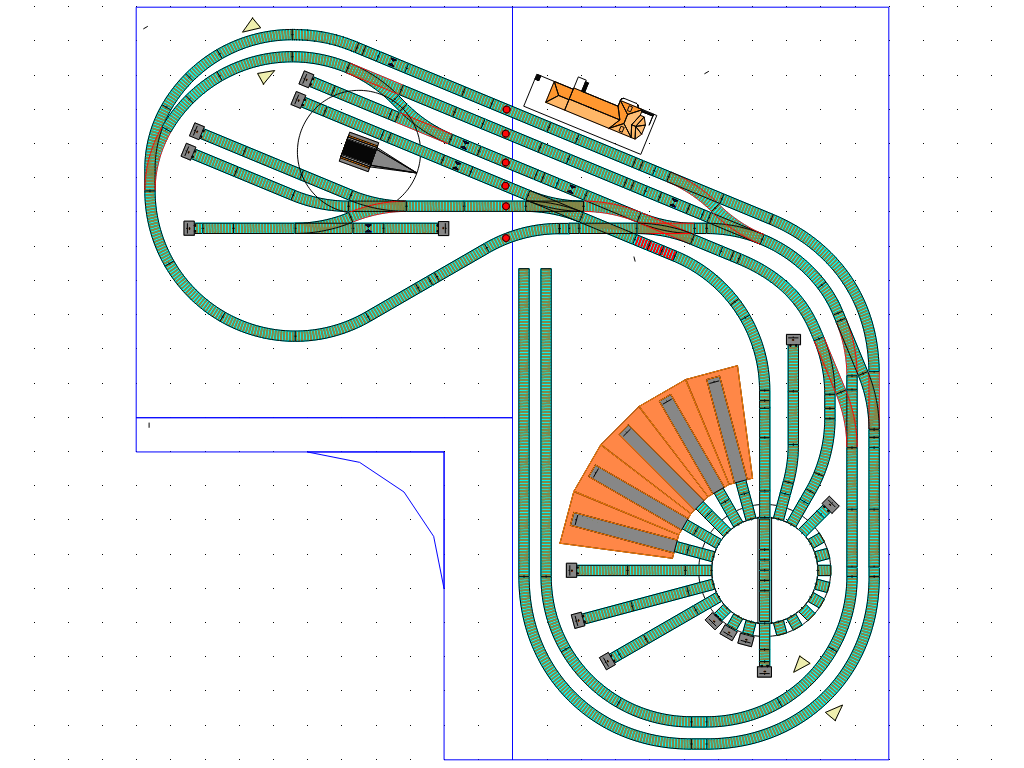

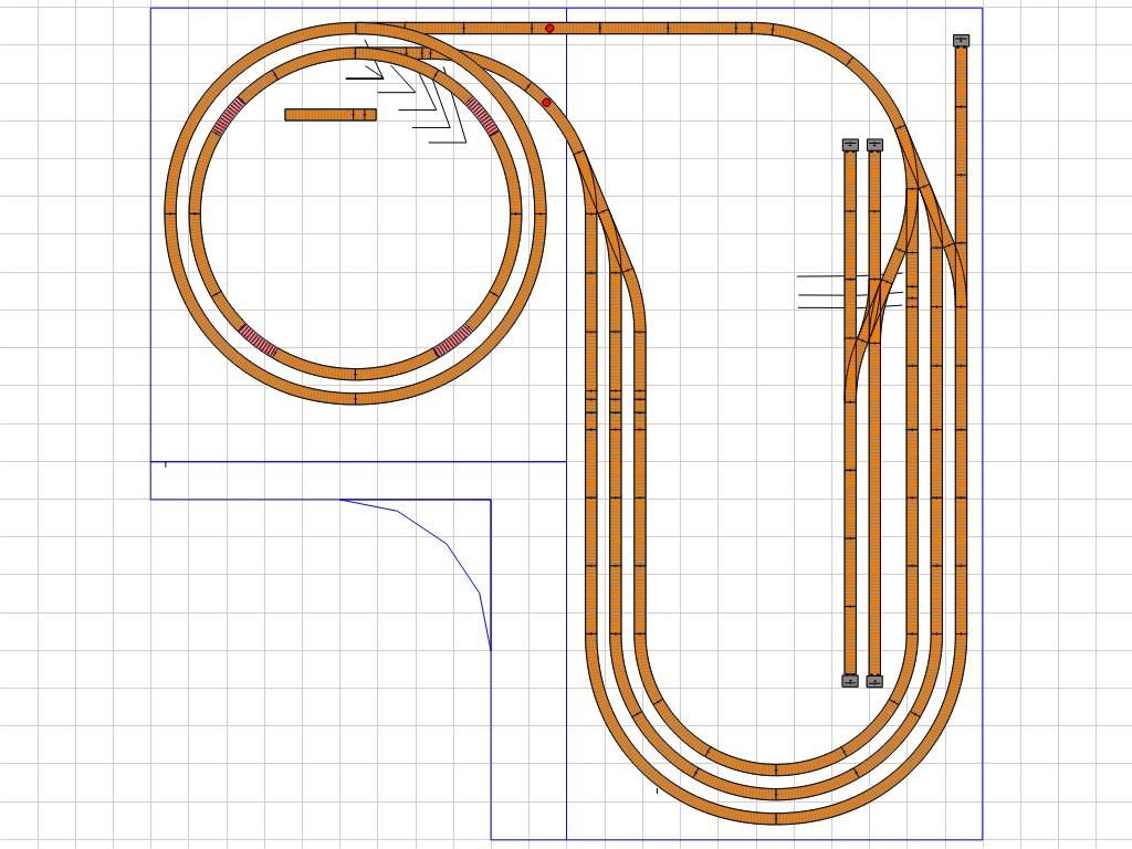

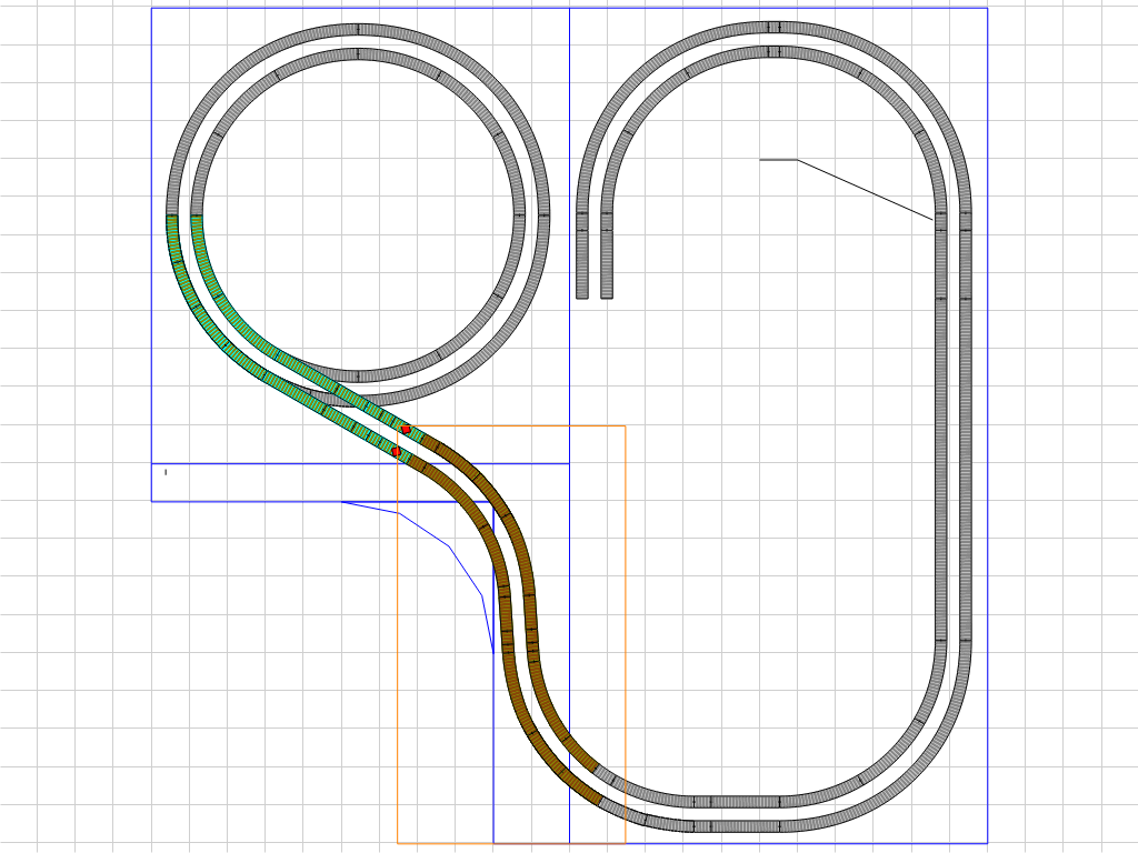

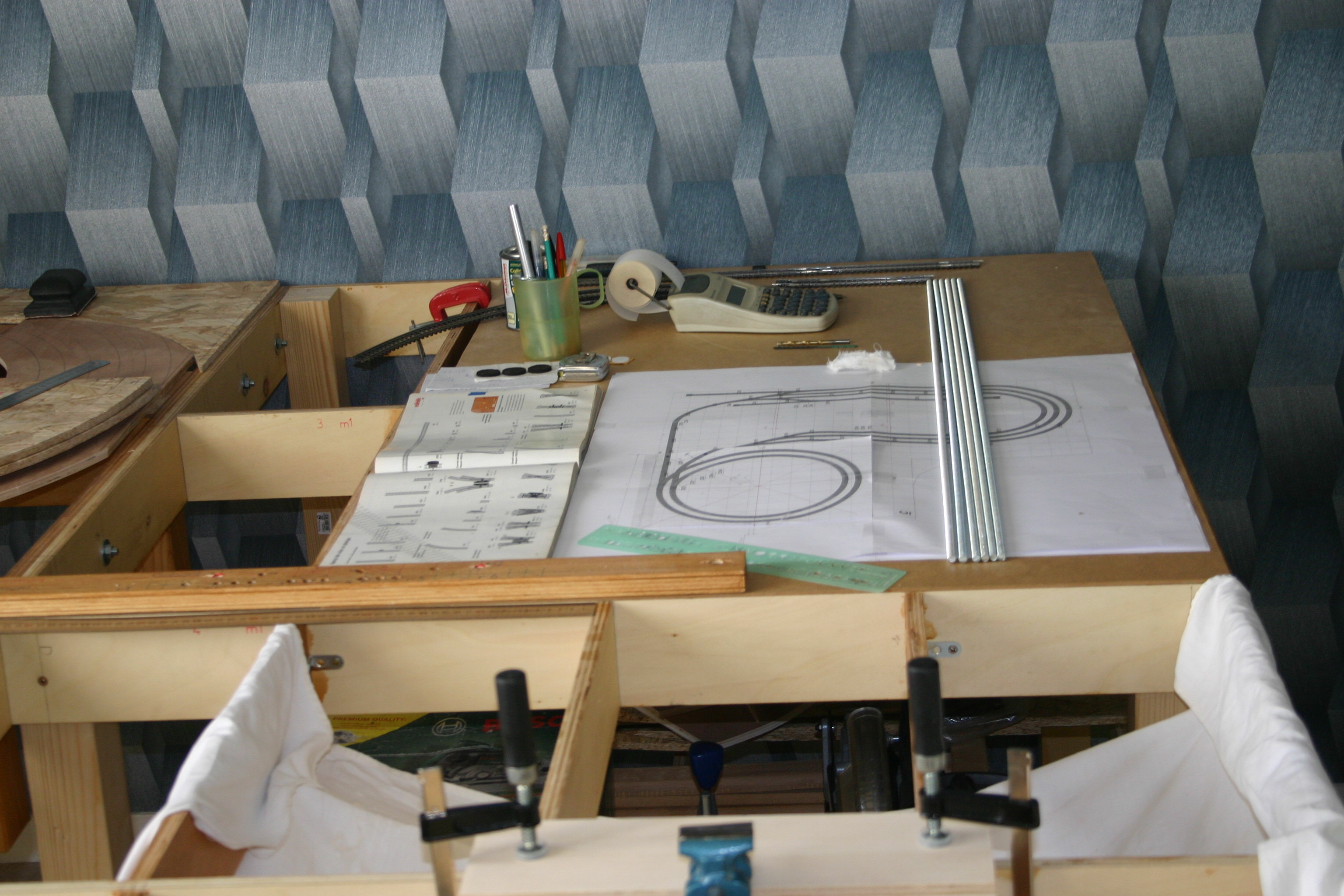

Aujourd'hui, dimanche tranquille oblige, je vais vous montrer le concept de mon petit réseau, sous "Raily4 Se", si quelque chose vous semble intriguant, demandez moi ;) . Je sais par expérience qu'entre montrer quelque chose et le comprendre cela fait 2 :roll: , mais bon..
Partie souterraine niveau 0 :
Partie parade niveau 2 +1 :
Partie gare principale et exploitation générale :
Il y aurait "moults" explications concernant mon projet, certes ! Je laisse prendre la main, de me dire ce que vous en pensez, ainsi que vos anecdotes et questions.

Messagepar tarmot17
19 Mar 2023, 22:19
joli projet :cool:
par contre la longueur de voie en gare n a pas l air bien grande
tucommencestouttufinirien
tarmot17
Messages: 1223
Âge: 53
Localisation: 17
Re: La "Der" ligne de Nomad
Messagepar Nomad
19 Mar 2023, 22:58
tarmot17 a écrit:joli projet :cool:
Bonsoir Xavier,
:ange2: , merci pour l'anecdote, oui je pense que ce sera un petit réseau enjôleur, quand je serais arrivé à la décoration typique des époq III.
:gne: , prenons l'intrigue, en se mettant devant la pseudo "Bv" la voie 1 et sa parallèle, en prenant compte des coupons courbes rentrant et sortant (3/4) et de la voie droite, on arrive à 1750 mm (1756.2), ce qui nous donnerait en restant objectif à ceci : 1 lok + 5 voitures de 260 mm (voir moins en mm).
:!: N'oublions pas qu'à ces époques-ci il n'y avait point de voitures voyageurs longues !!
:idea: , si vous connaissez le Rheingold, cet ensemble serait acceptable en arrêt de service. Mais bon, restons sur le concept que c'est un petit réseau de 2, 20 x 2,20 m en 2 modules. mon optique est de partir sur un réseau style charmeur de ses petites lignes pittoresques se situant en vieille saxe, Prusse et Württemberg, les époques Kpev, Dr voir Drg. Donc petit 'tchouc-tchouc' :) ...

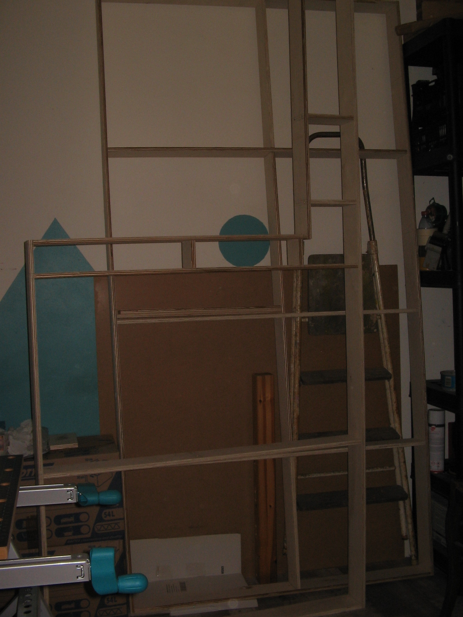

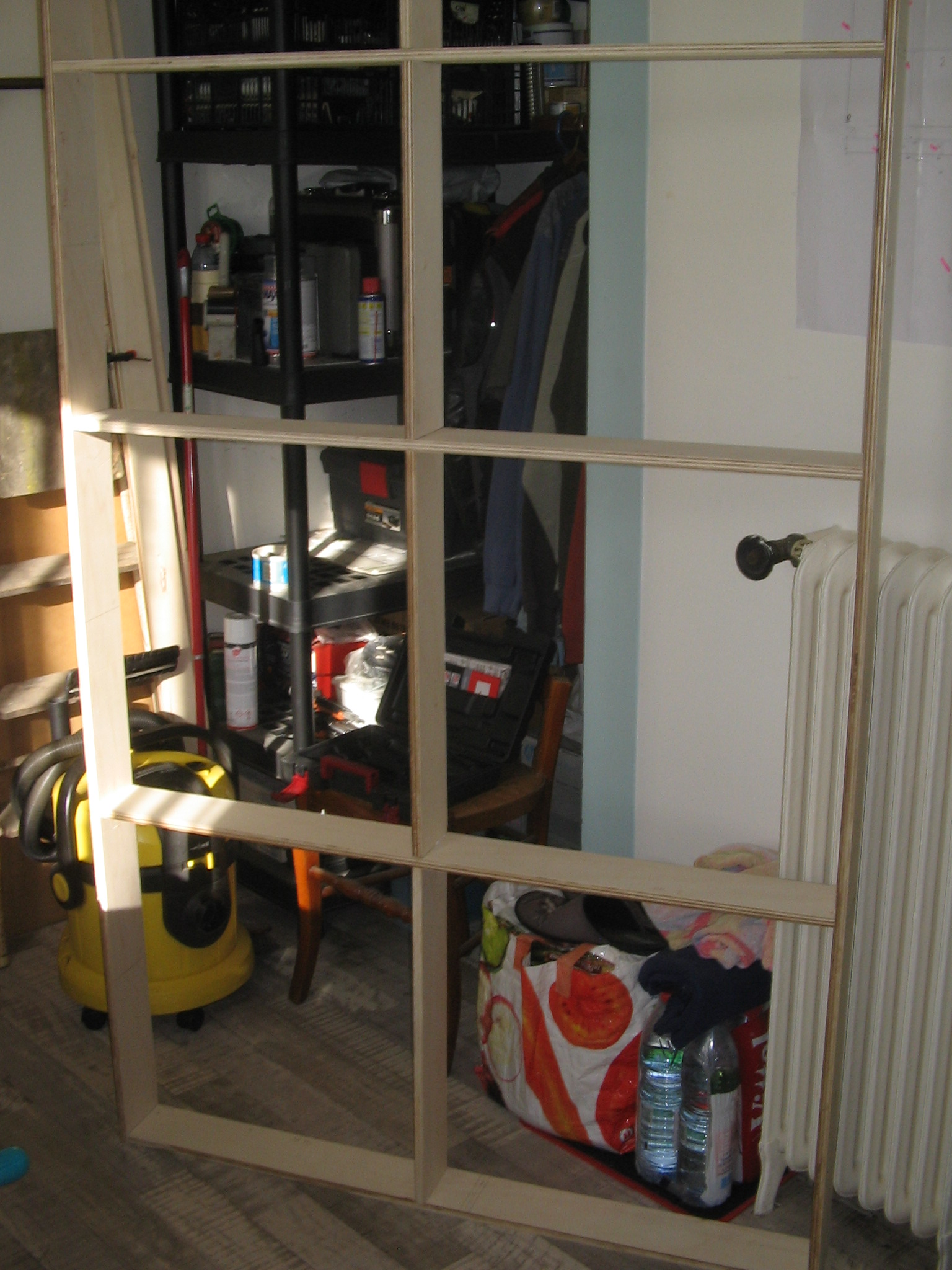

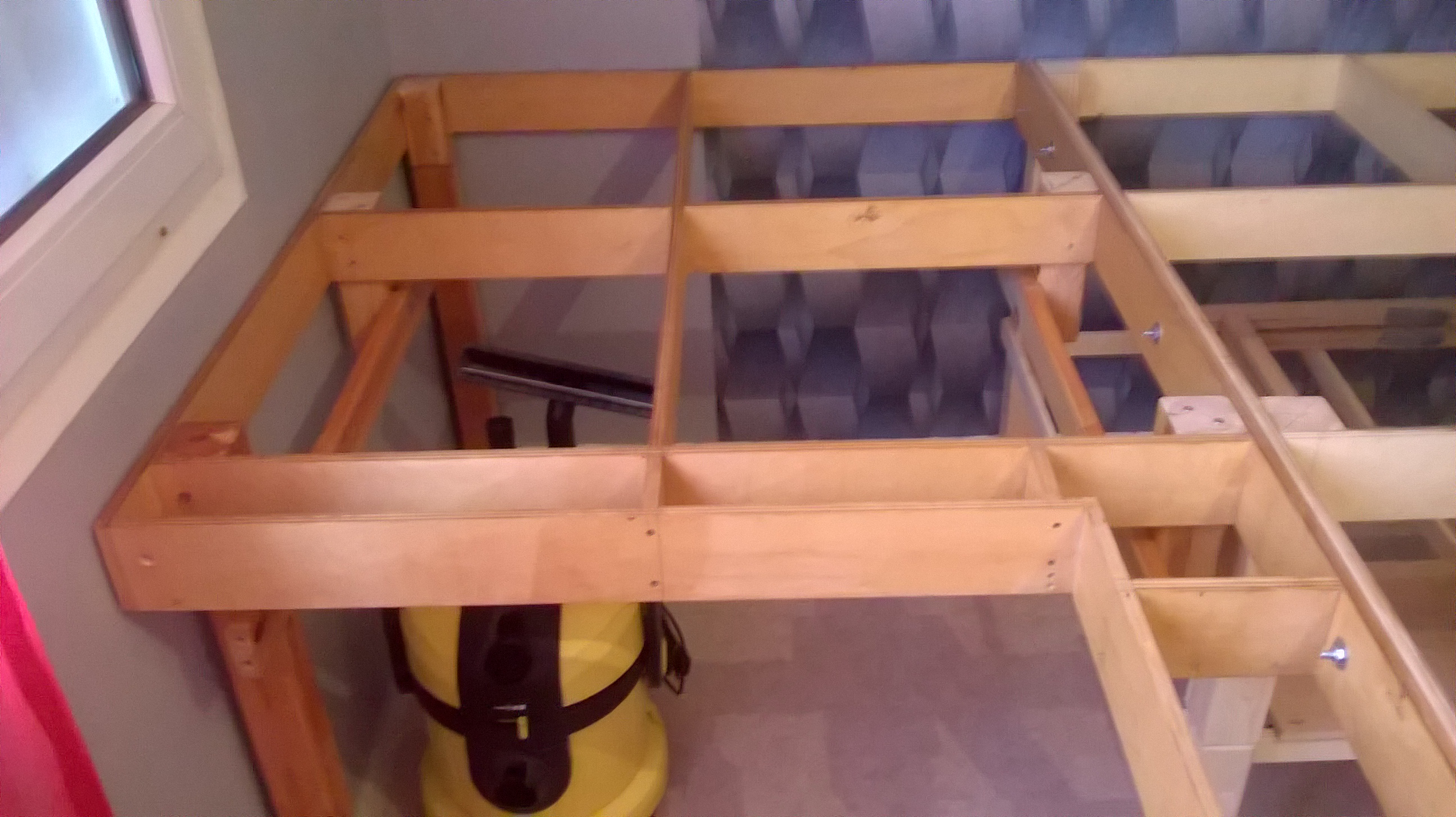

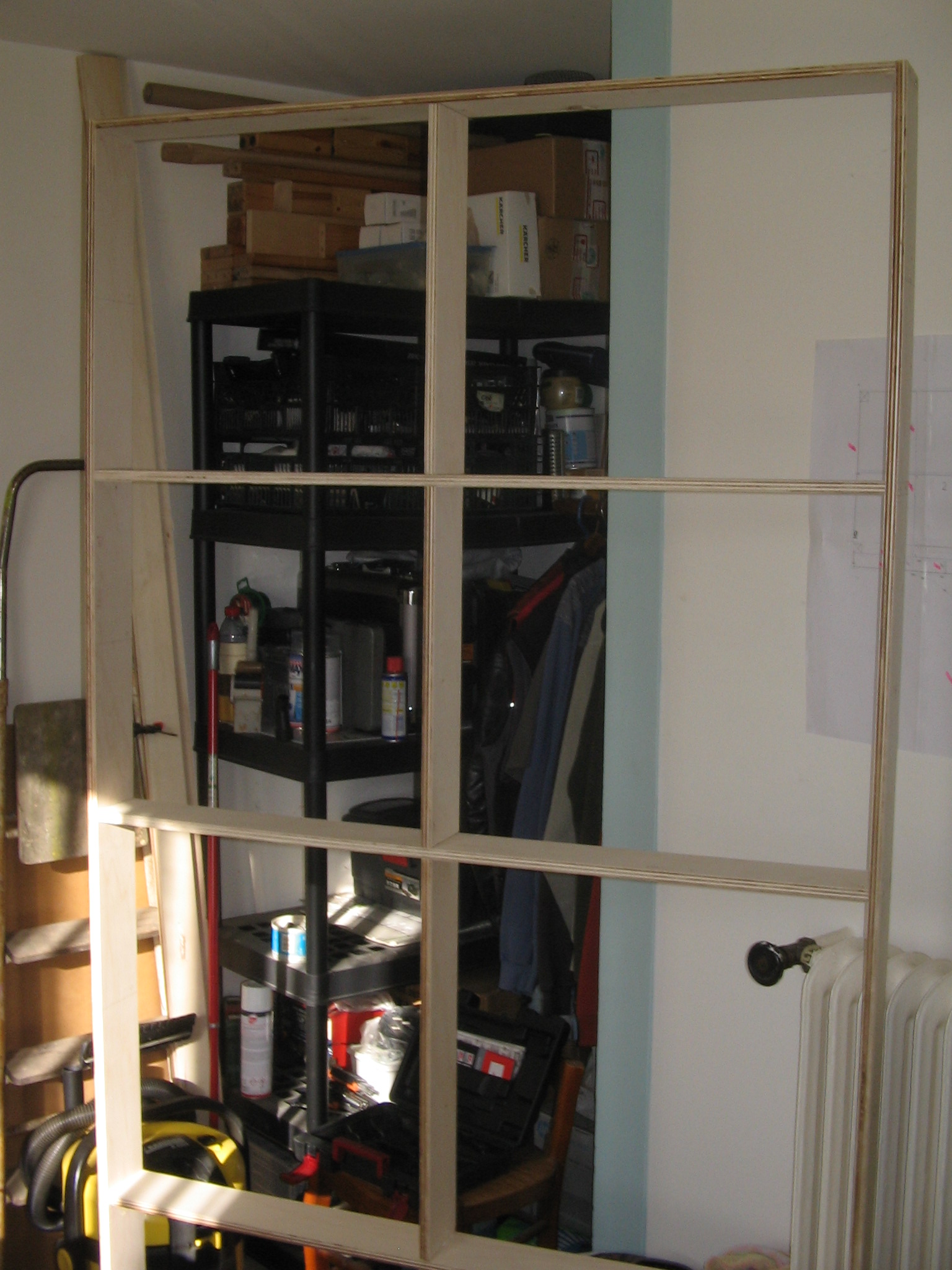

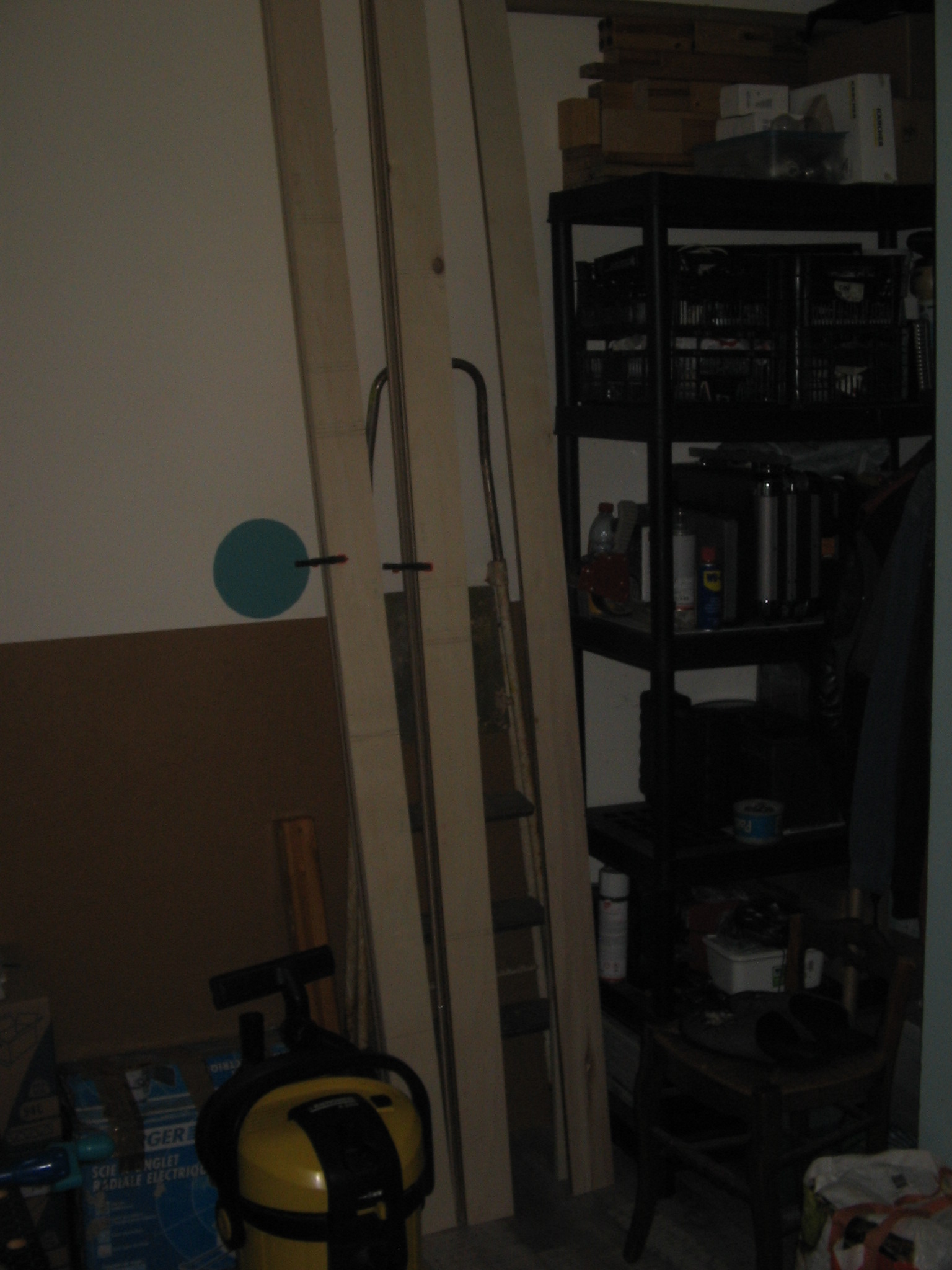

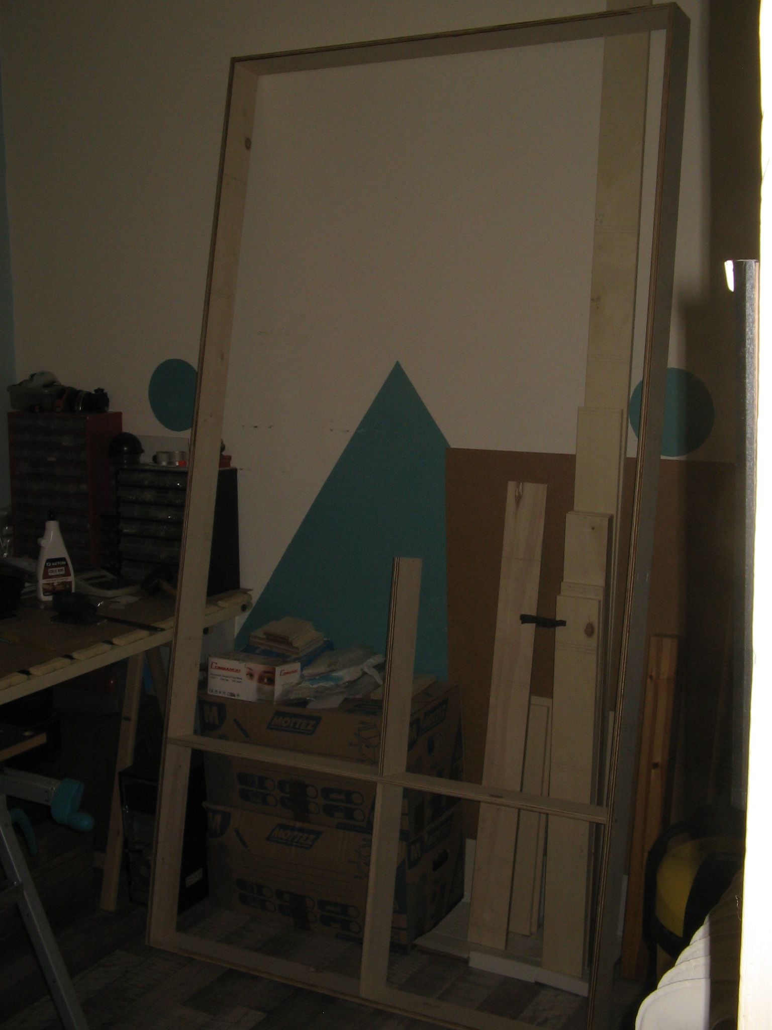

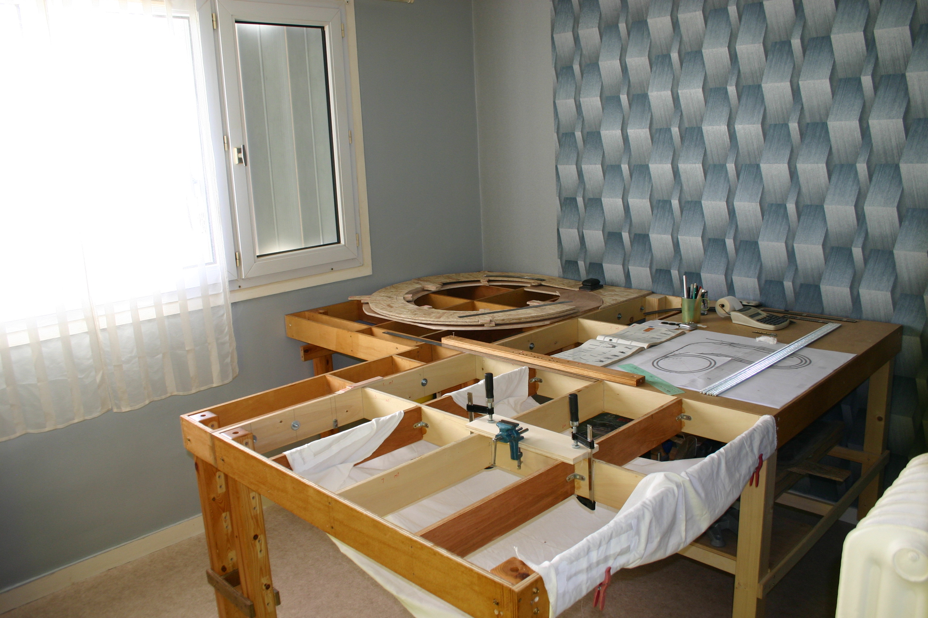

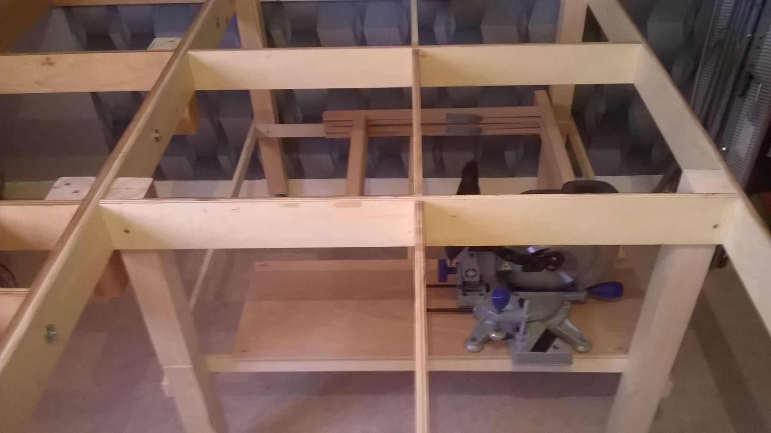

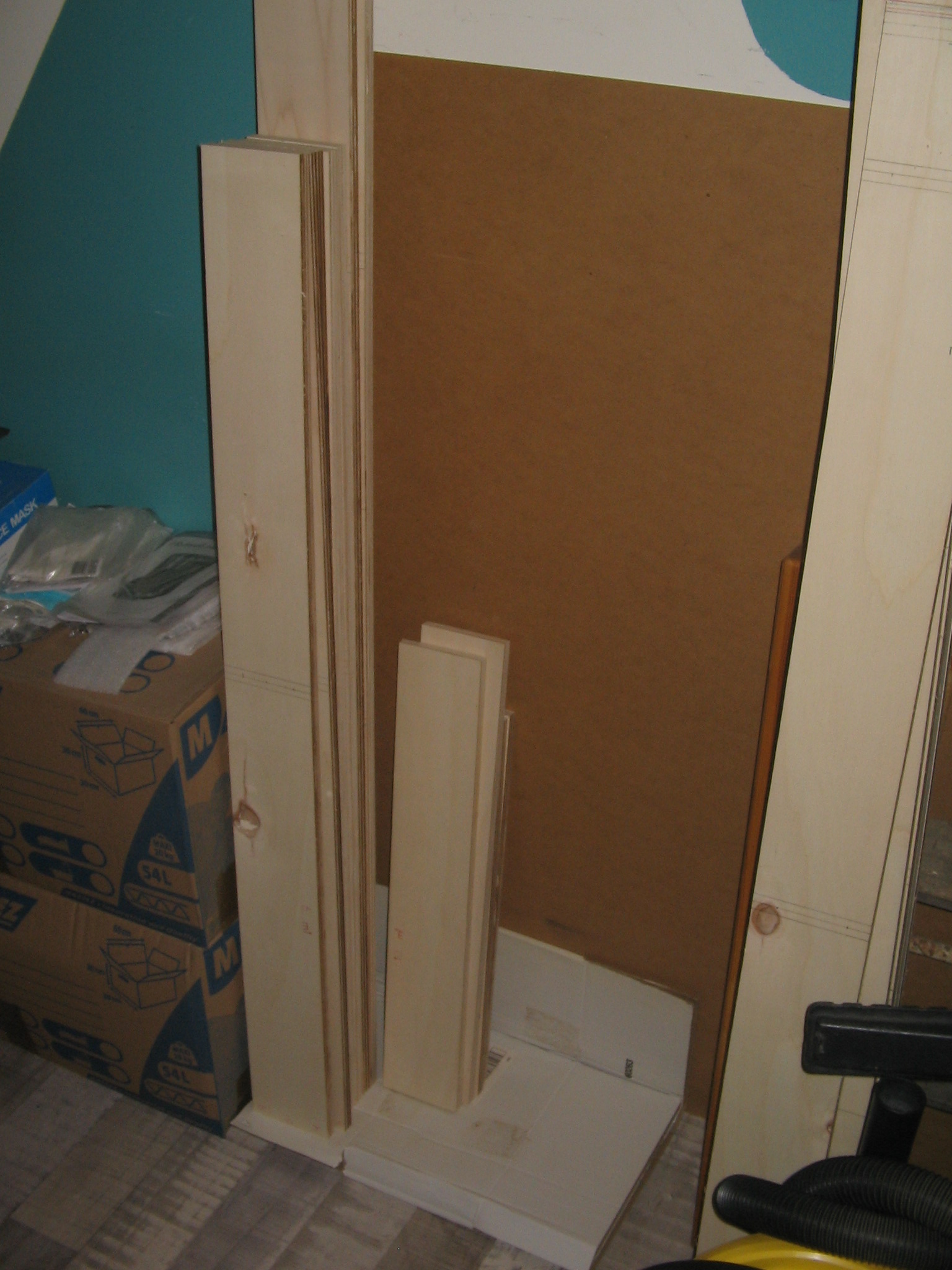

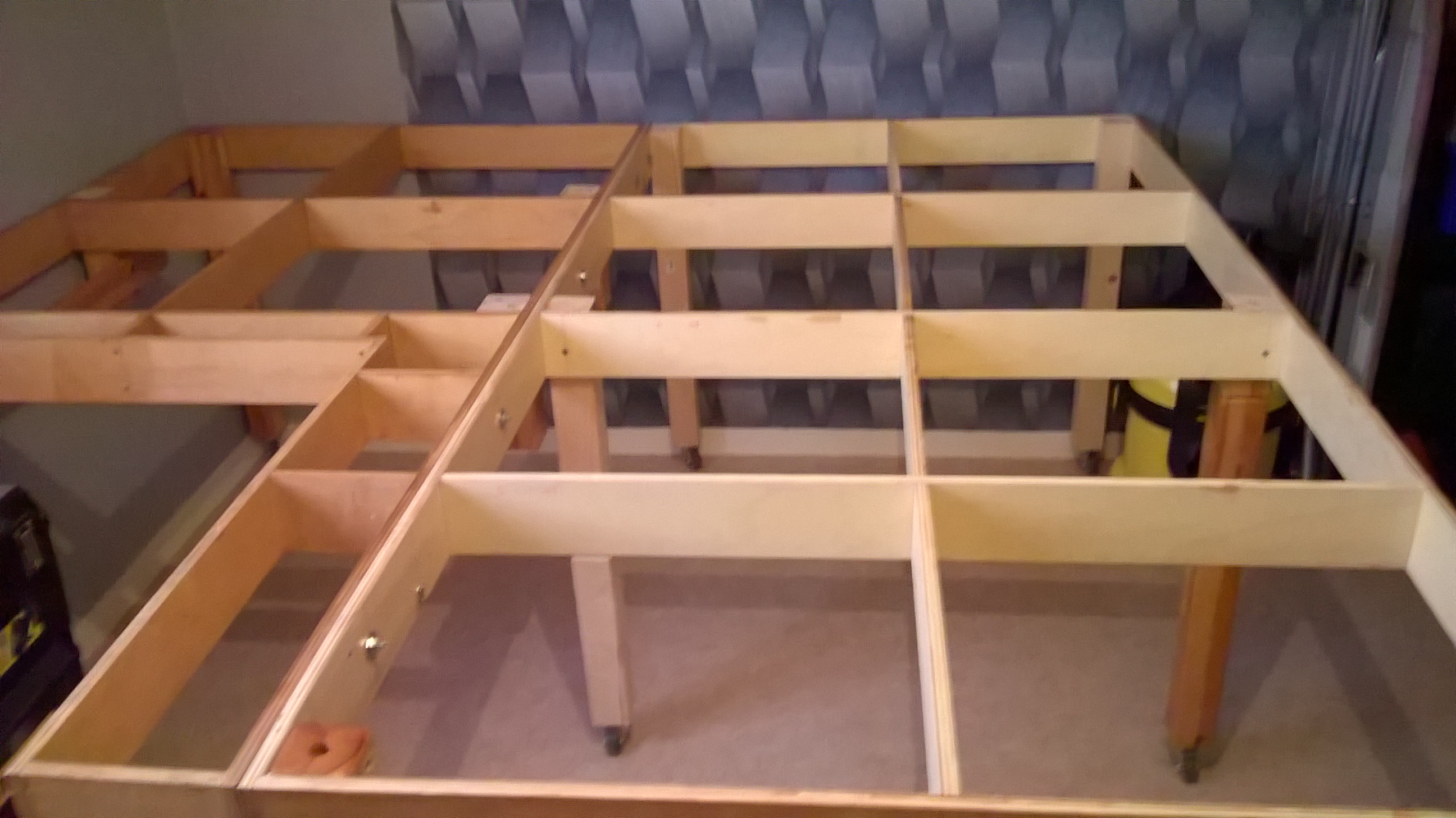

Se soir nous allons parler menuiserie, et pour ce faire j'ai choisi une essence de bois atypique, pour réaliser ces cadres, un type peuplier classe B/BB. Autant prendre une présentation confortable qui supportera l'ensemble de ce que nous allons mettre dessus.
-- Le cadre sera de 15 x 100 mm . Croisillonné, agrémenté de tourillon, vissé collé.
-- 2 cadres de 1100 x 2200 pour l'un et l'autre plus petit par sa hauteur diminué de 800. Pour former un ensemble en type L.
Préparation des lattes :
Du système de croisillon mesuré et tracé :
Fabrication du premier cadre :
Mise en situation des 2 cadres :

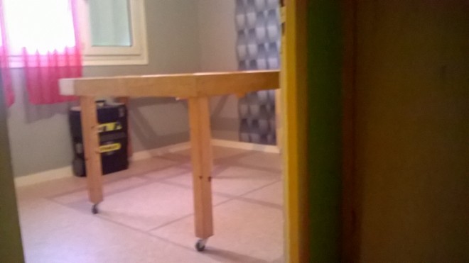

Les pieds des modules, seront pour ceux-ce au devant de la scéne en pin vernis (d'une récup d'un lit jumeau), d'une section de 70 x 70 mm pour 1 m de haut. Quand au pied non apparent ils seront en pin tirés d'une utilisation de balustrade. sous la même section.
Le tout sera protégé à la V33 (l'un incolore et l'autre sienne brulée) pour donner un ton différent.
:roll: Vous me pardonnerez ne pas le montrer, mais la dite pièce sera refaire intégralement du sol au plafond, dut à un inconvénient majeur, qui m'a couté le chelem d'une année d'attente :mur: .
Présentation du cadre fini à 80% puisqu'il manque les lattes intermédiaires des croisillons de +/- 500 mm. Ainsi que ma pièce entièrement refaite :cool:
Dans la seconde partie je vos montrerais le cadre fini, et une première mise en bouche de l'infrastructure.
Merci de suivre, à vous lire !!

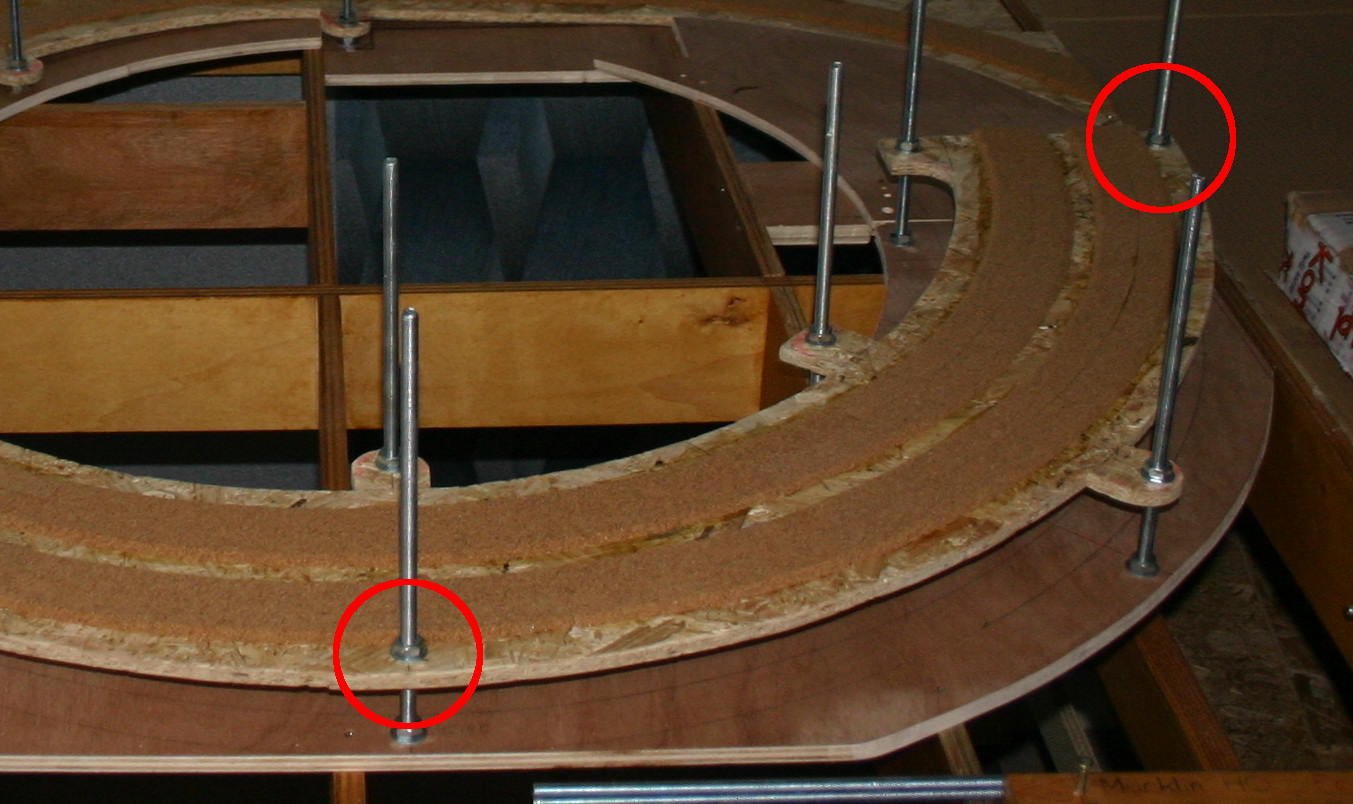

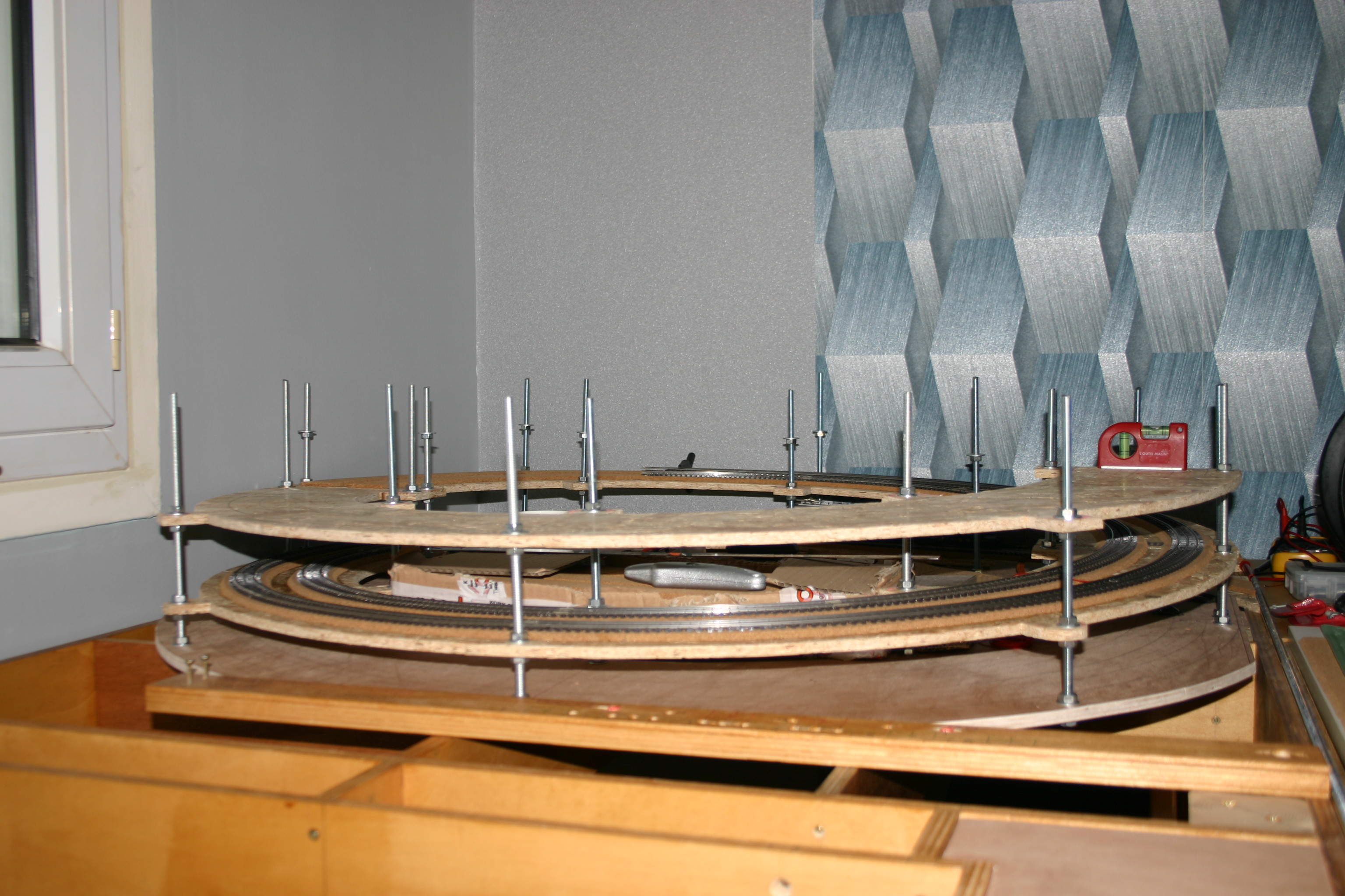

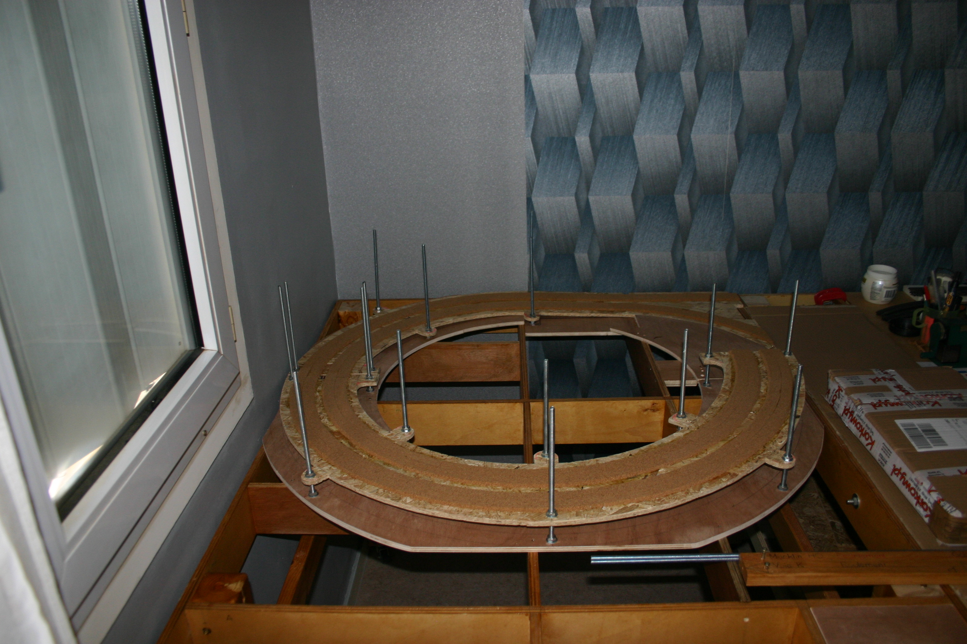

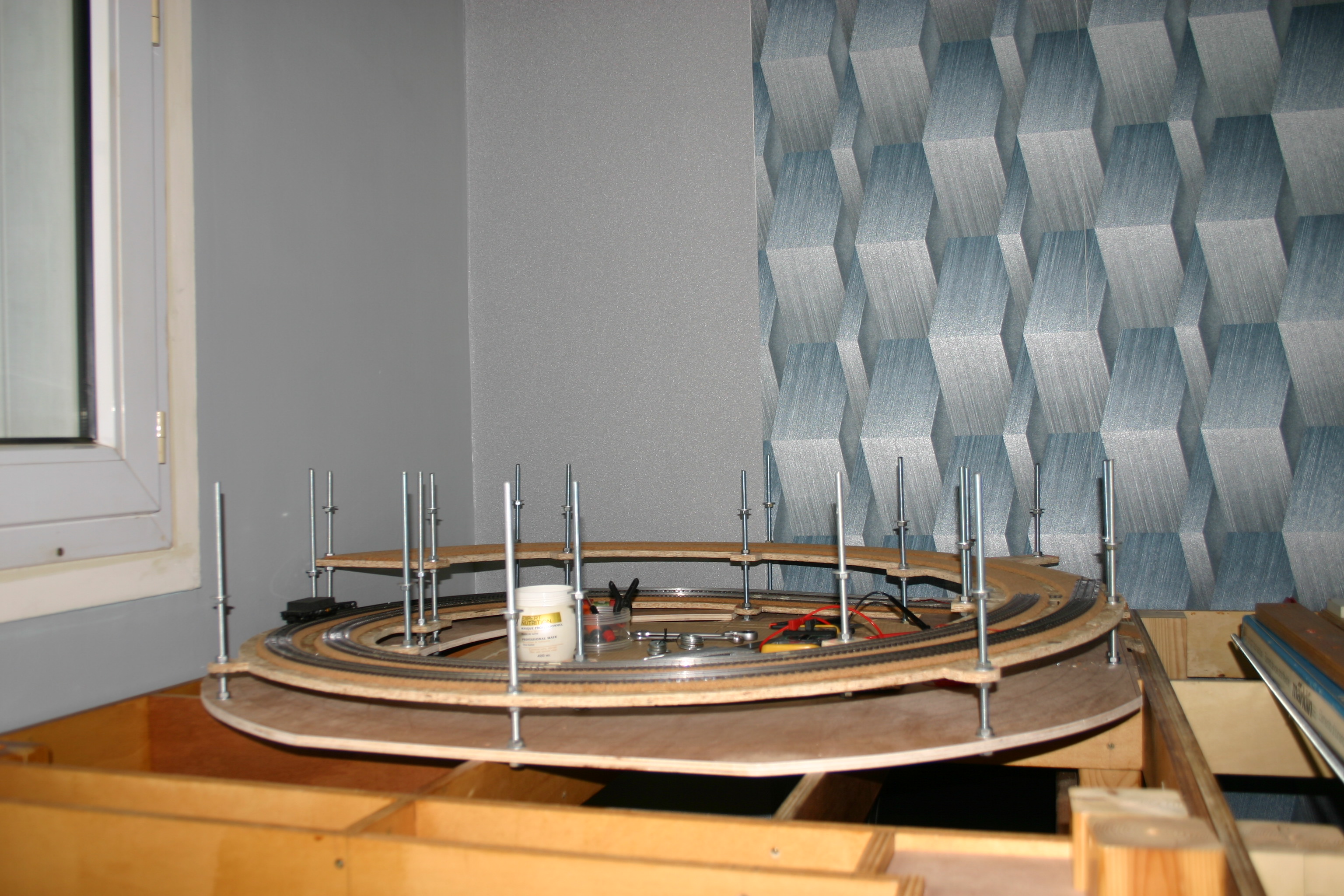

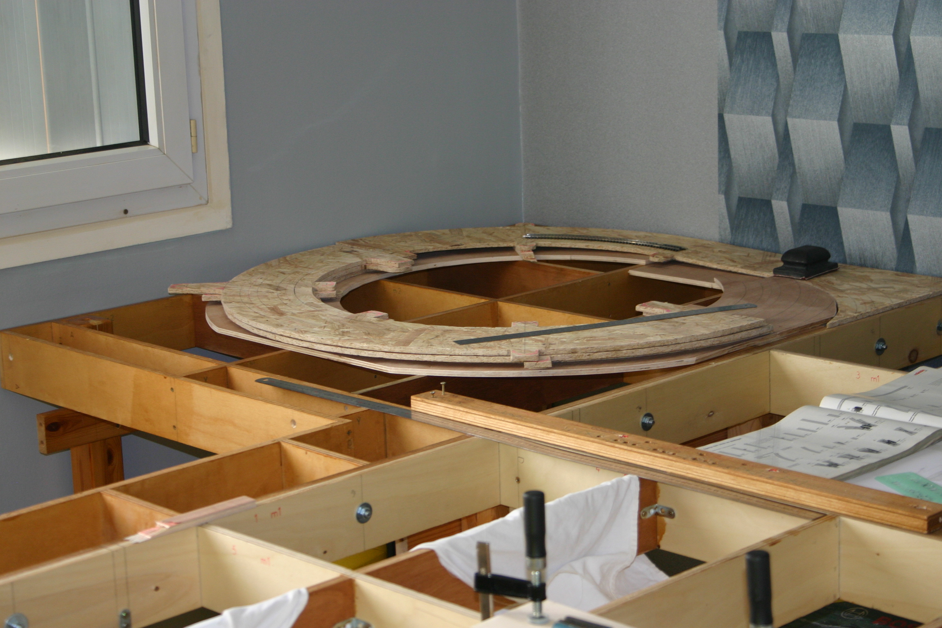

Alors après cet interlude (désolé le "tchouc-tchouc rébus est en panne, il ne passera pas :ggg: ), on va poursuivre avec les quelques finitions, importantes de ce cadre, avant de palier à commencer quelque chose de plus intéressant, comme de partir d'un maître mot sur la construction d'une hélicoïdale, secteur primordiale de mon petit réseau !!

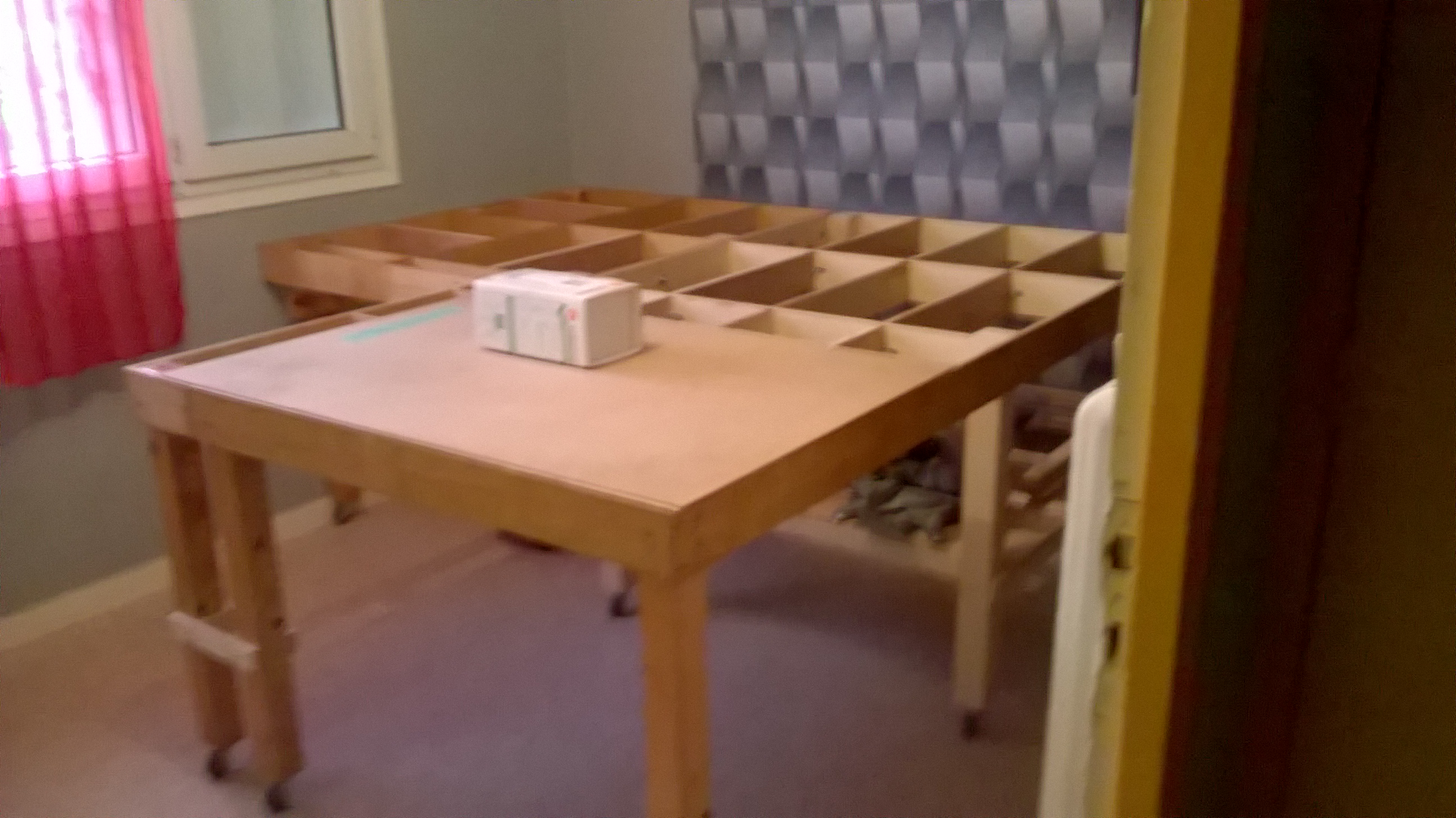

Cadre modulaire droite :
Cadre modulaire gauche :

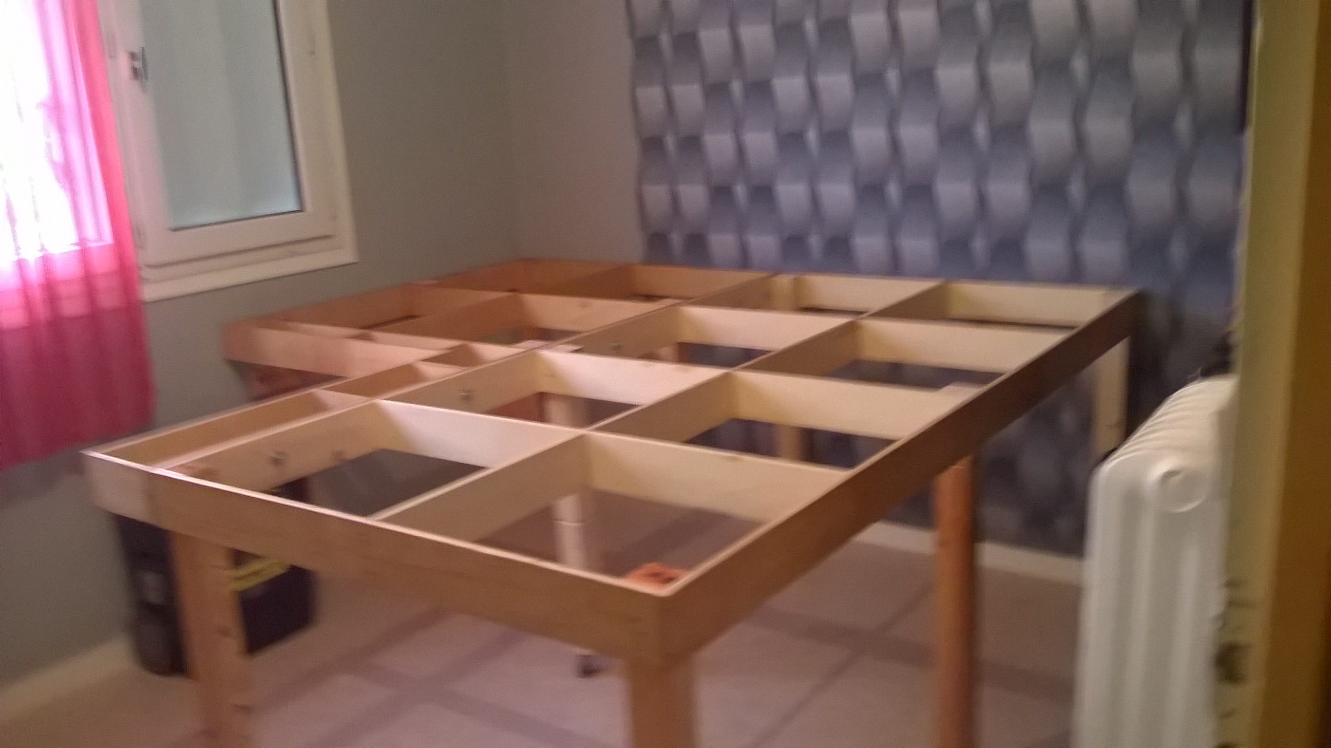

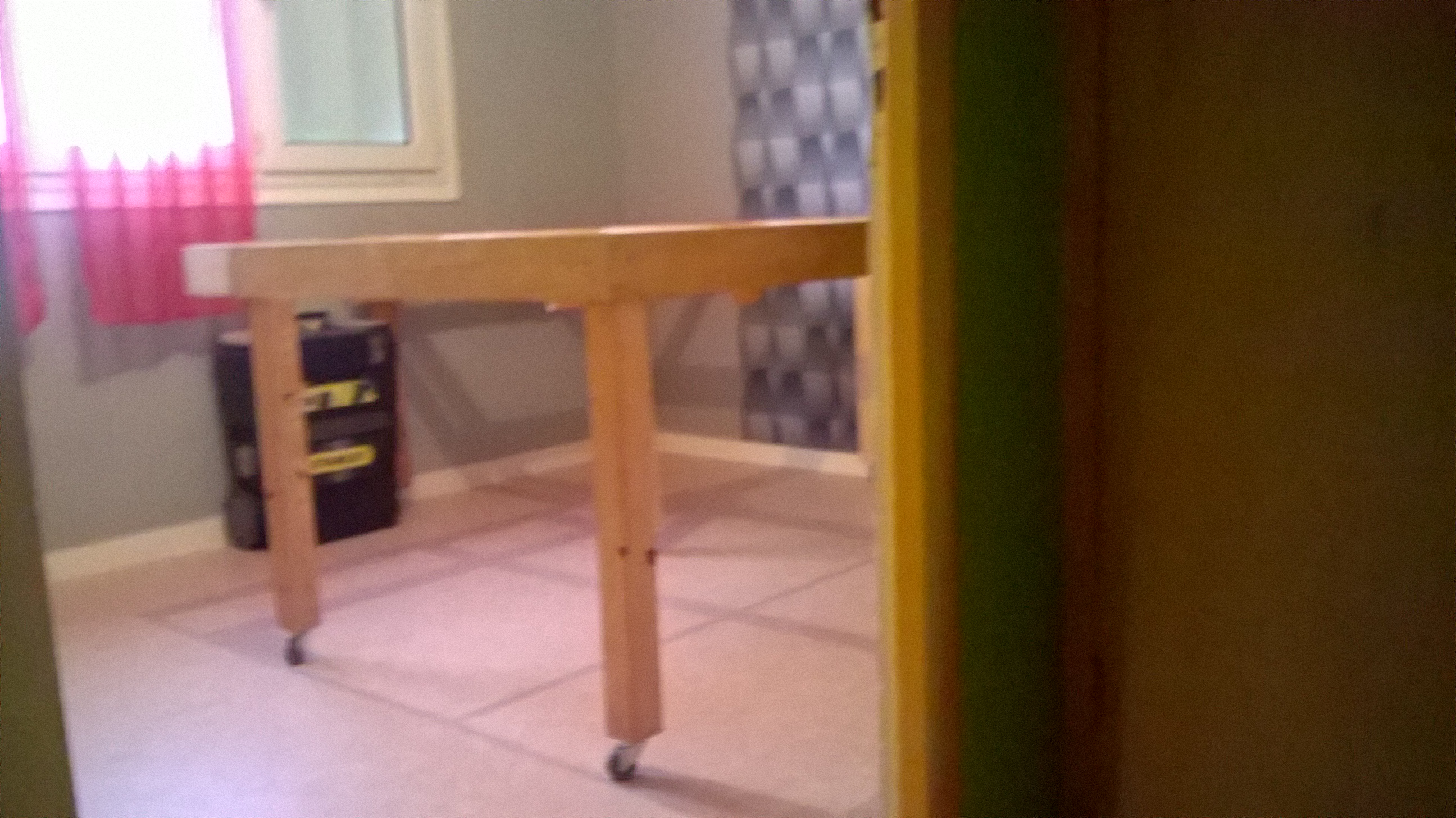

Mise en place d'une desserte à droite/dessous :
Situation du cadre terminé, ajouté d'un pied de renfort à gauche, entretoise montée, et vernis bi-teinte de protection :
Autre vue, et préparation de situation de l'hélicoïdale :
:bombe:
Bref !! Nous y voici, la construction de pouvoir commencer, ce qui perso, j'appelle la partie la plus intéressante d'un réseau ferroviaire, l'infrastructure avec ses couples et ses bandes de roulements ensuite viendront la mise en bouche des voies et leurs électricités, électronique, etc... Et loin derrière la seconde construction aussi intéressante qui en est de la décoration et les astuces de tout à chacun, évidemment chaque modéliste préférant telle ou telle type de décoration. Certes !!
Personnellement, j'ai eu la chance inouïe de croiser ( :roll: j'étais plus jeune c'est pour ça que je l'avais, maintenant je cherche toujours après :diable2: ) Mr Bernard Stein, concepteur/créateur des plus beaux réseaux ferroviaires Germanique, à Donaueschingen dans le bade Württemberg, près du lac de Constance pour ceux-ce qui connaisse, y étant lors de ma carrière militaire "triste/ ss commentaire"...
L'ayant suivi pendant 4 semaines, lors d'une construction d'un réseau pour la ville même, j'ai eu gage d'une bonne approche pour apprendre. ;)
Bon, revenons à notre histoire,

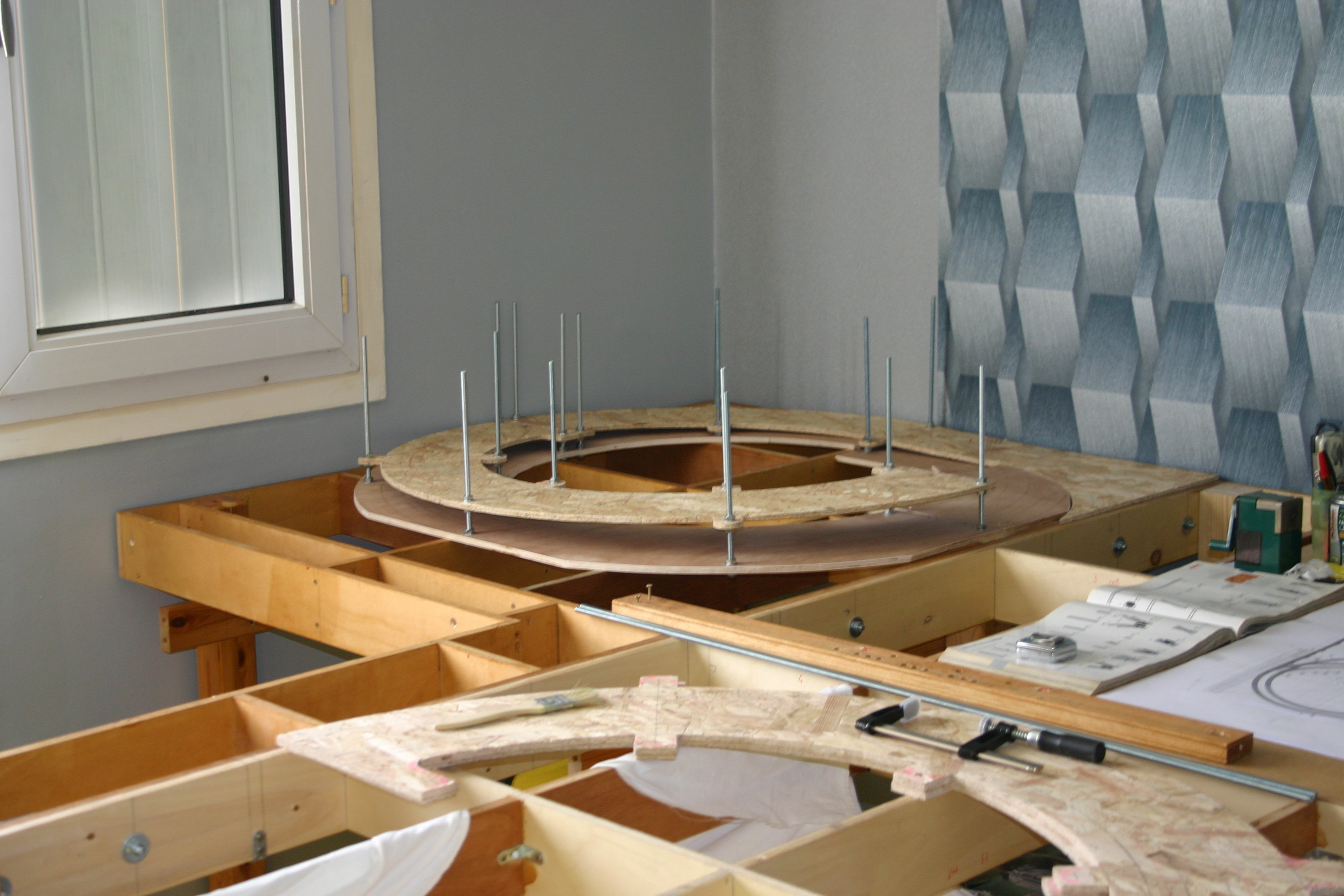

-- présentation de situation des coupons de l'hélice,
-- préparation des tiges filetées, mise en relation et construction de celle-ci !
-- mise en place des premiers coupons de liège pour la voie !
-- construction du premier tour !
Et voili voilou, pour ce soir, si vous avez des nombreuses questions, dite je suis tout ouï !! :ange2:

Bonsoir tous le monde,

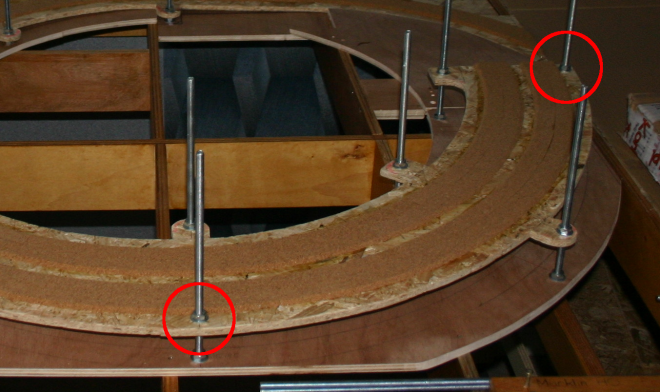

:siffle: , bon bon, se serait bien de mettre quelques photos de + au sujet, bien que ça avance doucement c'est temps-ci, je monte un petit peu par mois, suivant ce que j'ai au stock, pardi. ;)
Bon alors, montage des voies, puis nous voilà au second tour de manège, :) .
La suite, bientôt !!

Messagepar PaulXpress
04 Avr 2023, 07:44
Bonjour Christian,
Es-tu certain que tout ton matériel pourra passer ?
Jean-Paul
