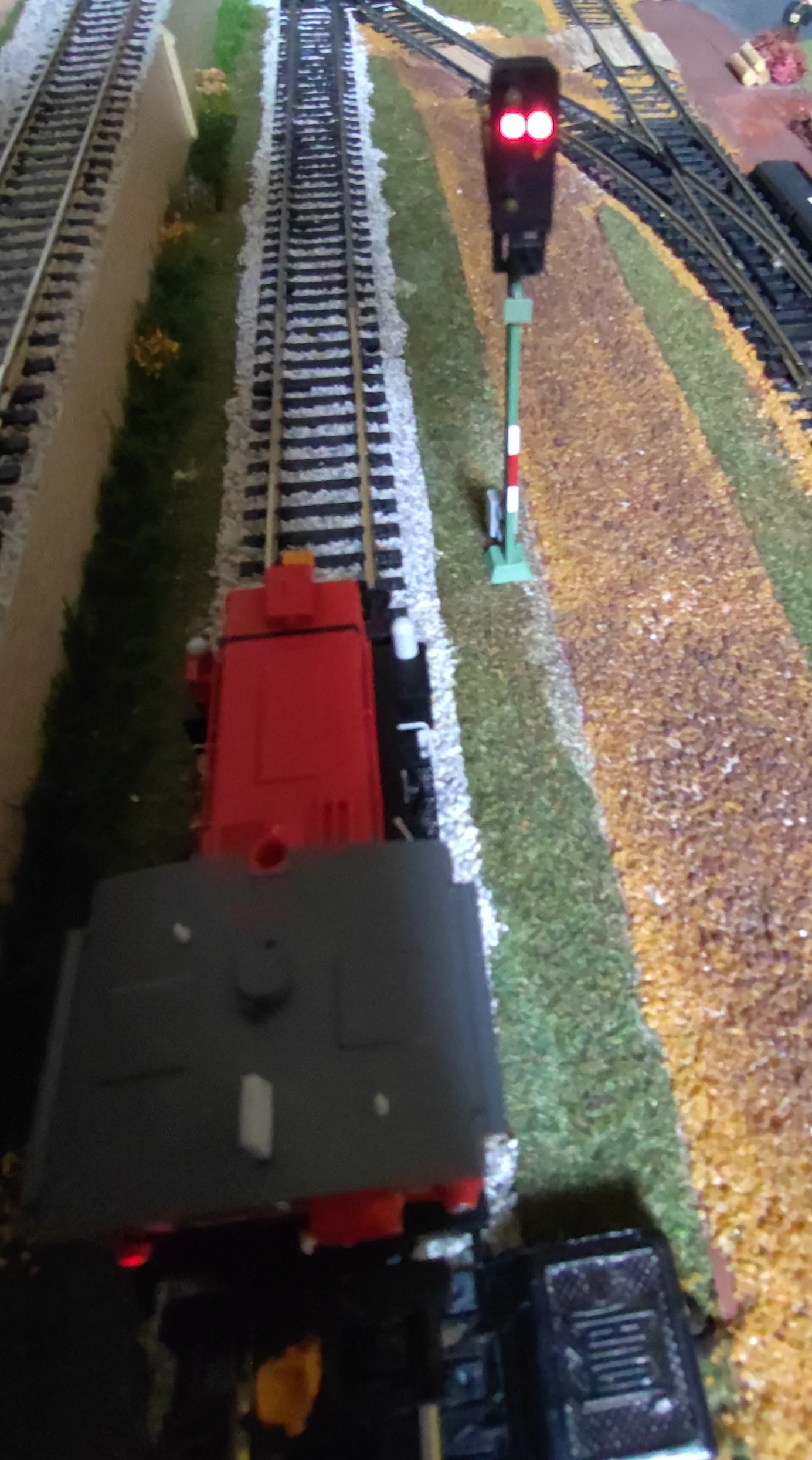

C'est le printemps l'herbe a poussé les arbres aussi, mon réseau années 70 se montre.
C'est pas terminé, la prochaine étape : remplacer les feux de signalisation SNCF par des feux de la DB gérés par la z21.
En attendant après les locomotives JOUEF mes 3 locomotives digital sound ROCO se dégourdissent les roues, lentement.
Le diesel c'est bruyant !

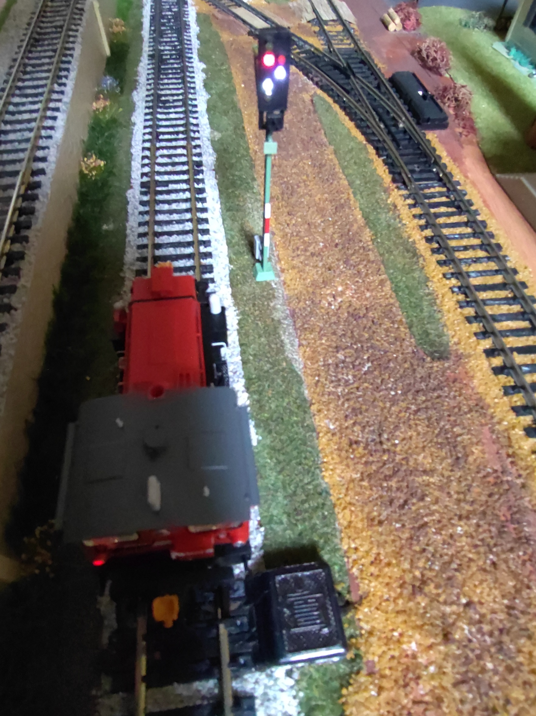

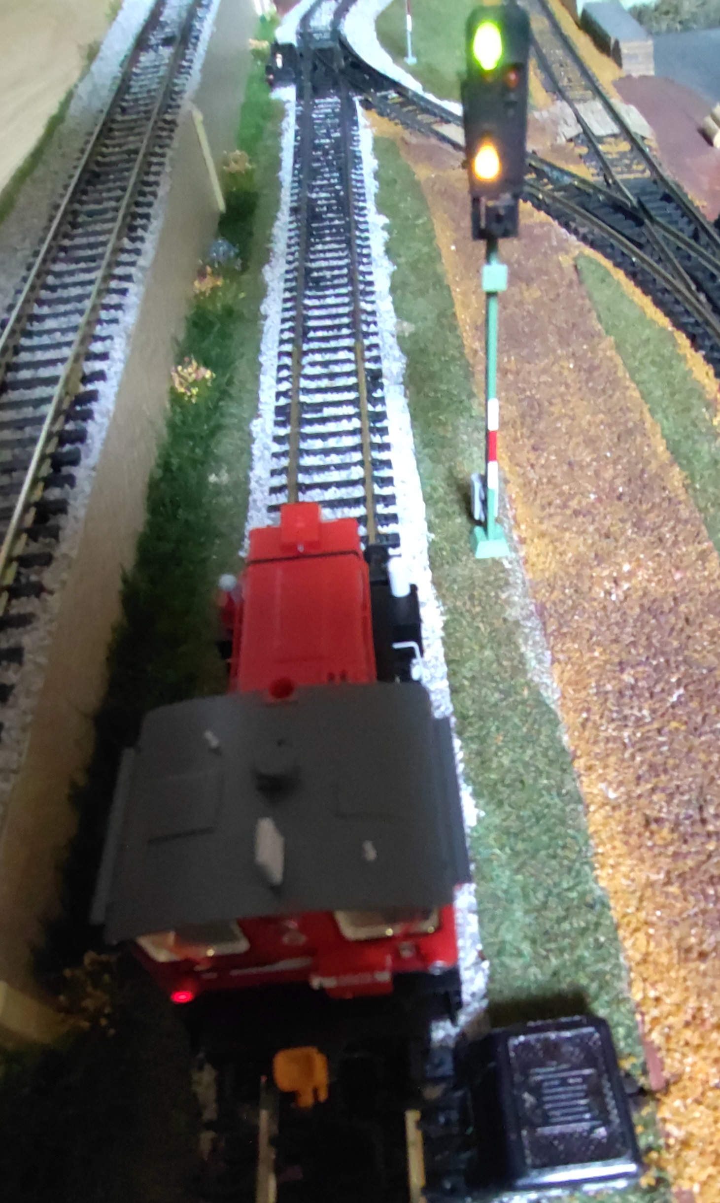

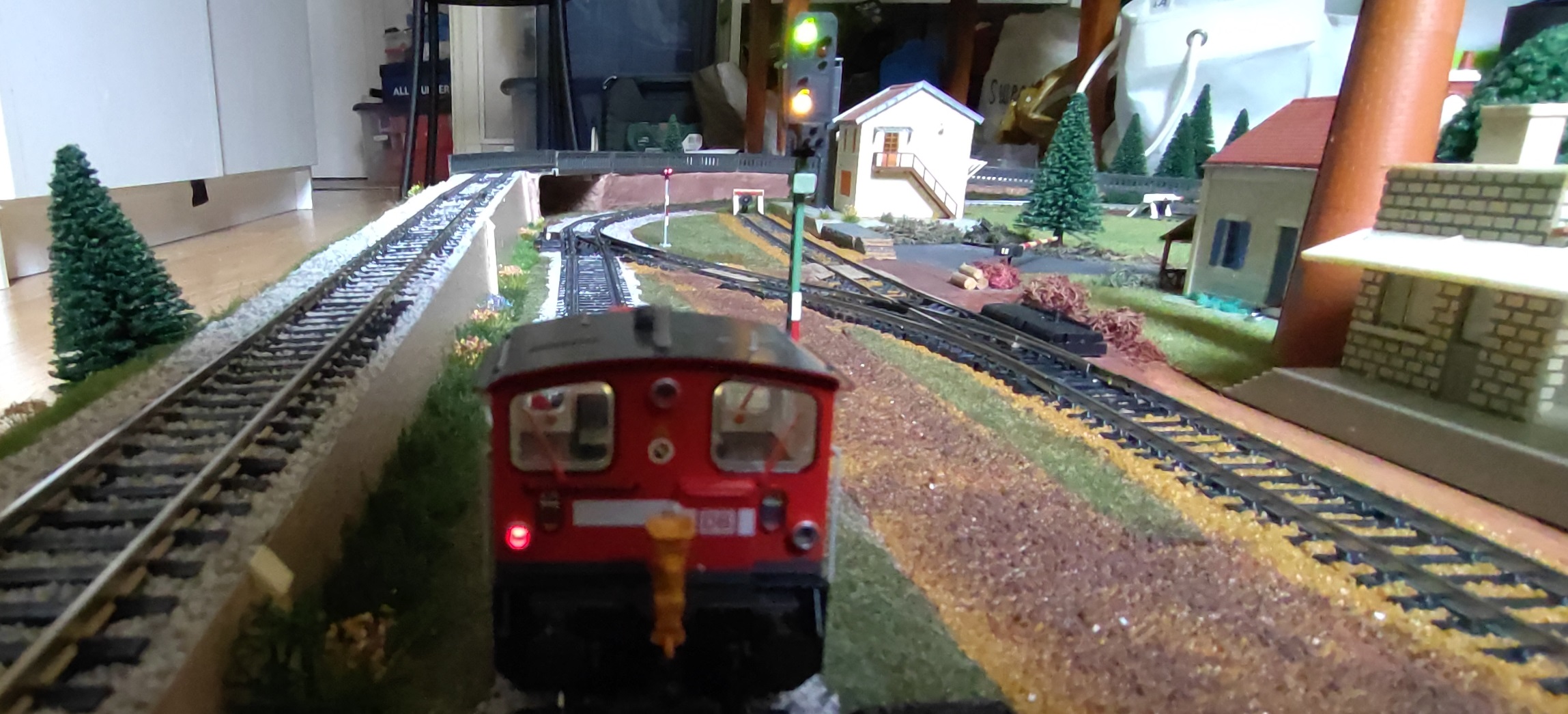

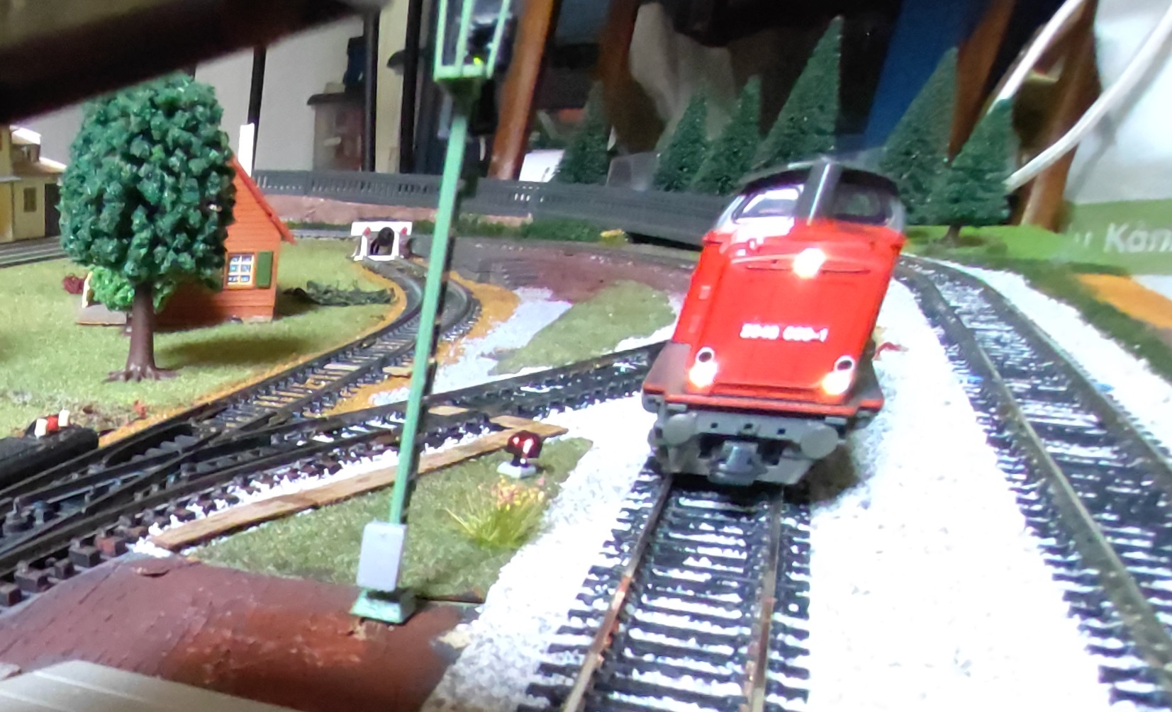

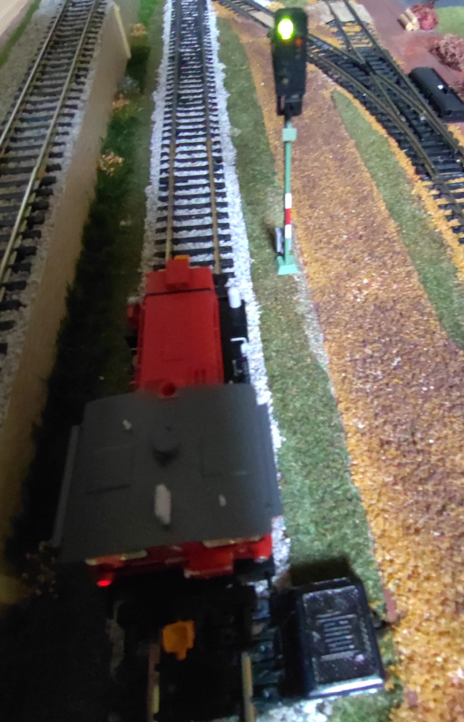

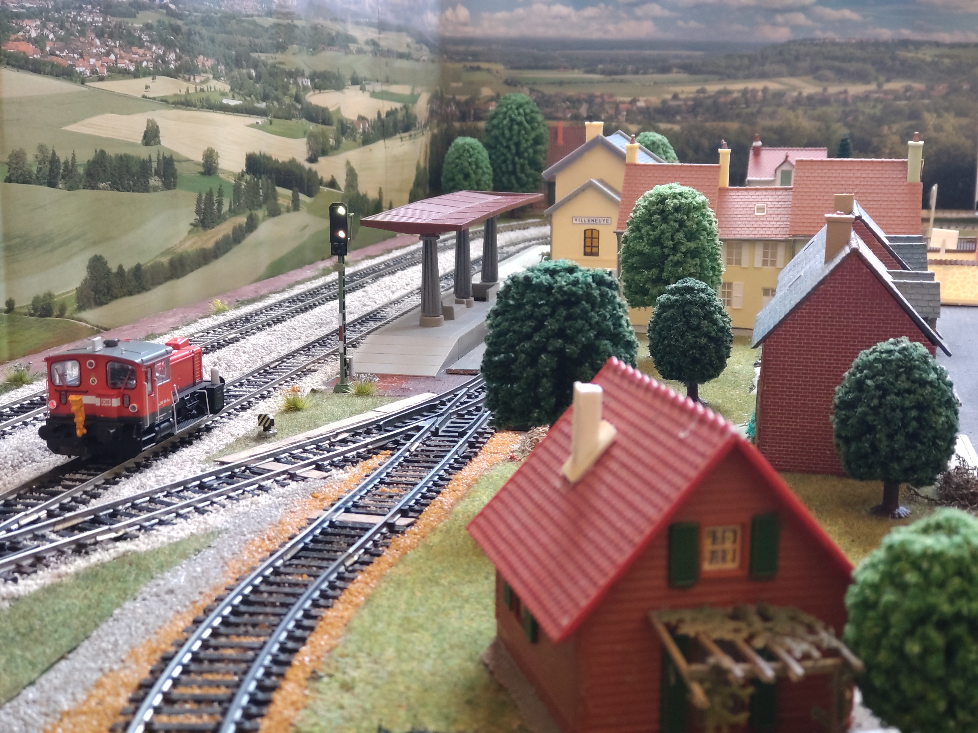

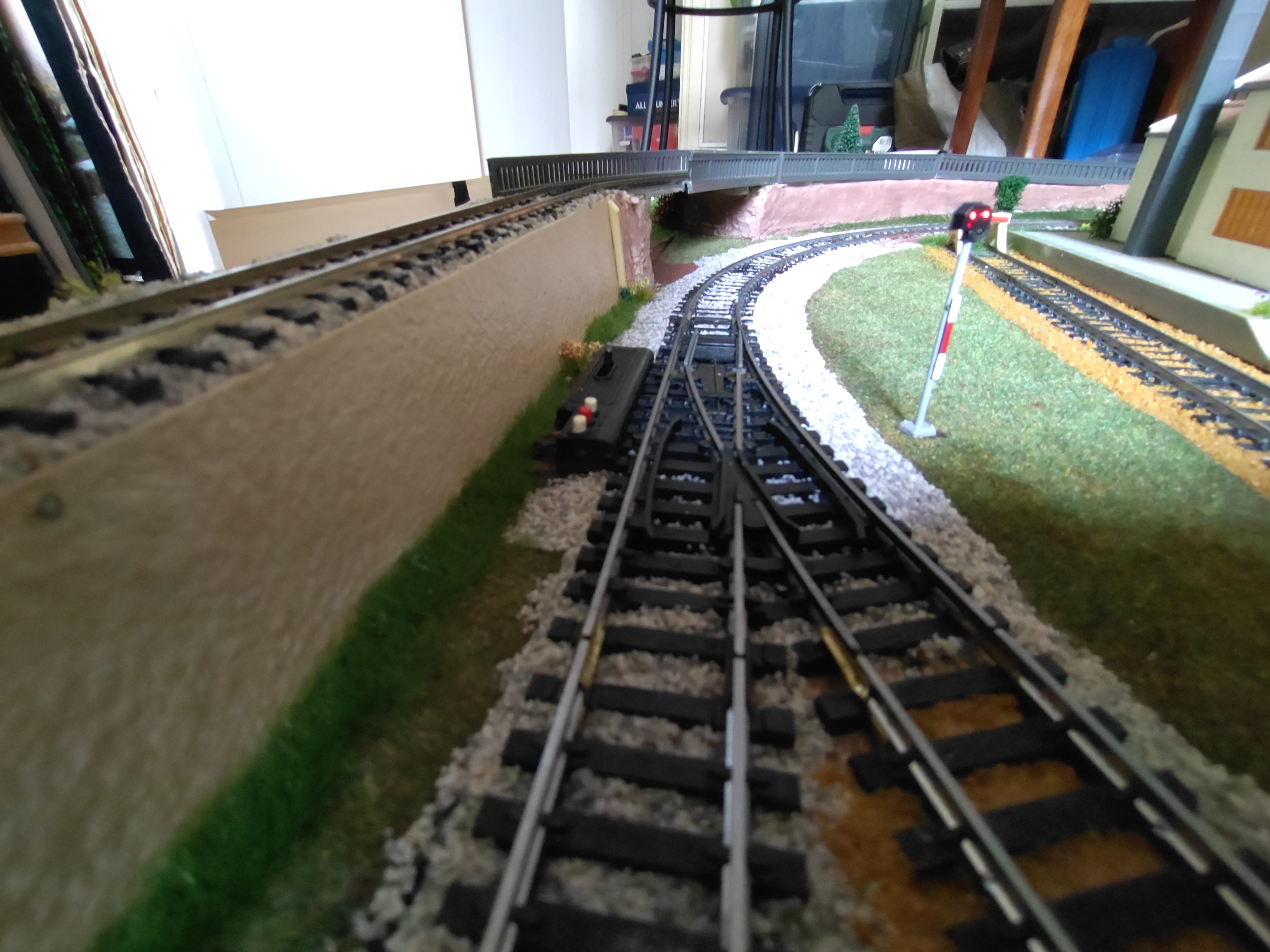

Nouvelle étape, la signalisation DB, installée et fonctionnelle.
Un signal de sortie.
Un signal de bloc à l'entrée de la gare en attendant le bon signal d'entrée, il servira plus tard.
(je me suis trompé dans ma commande ;) )
Signal de manœuvre bas
Signal de manœuvre haut
Signal de sortie avec manœuvre autorisée
Signal de sortie avec vitesse limitée

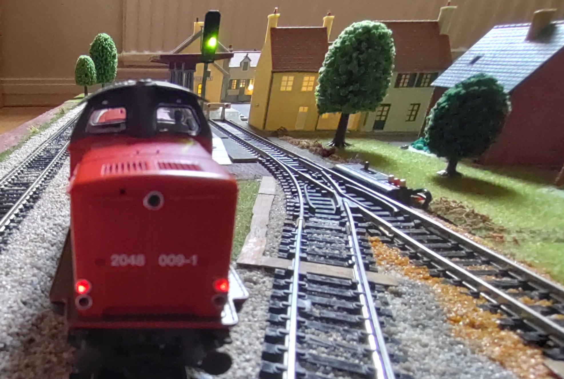

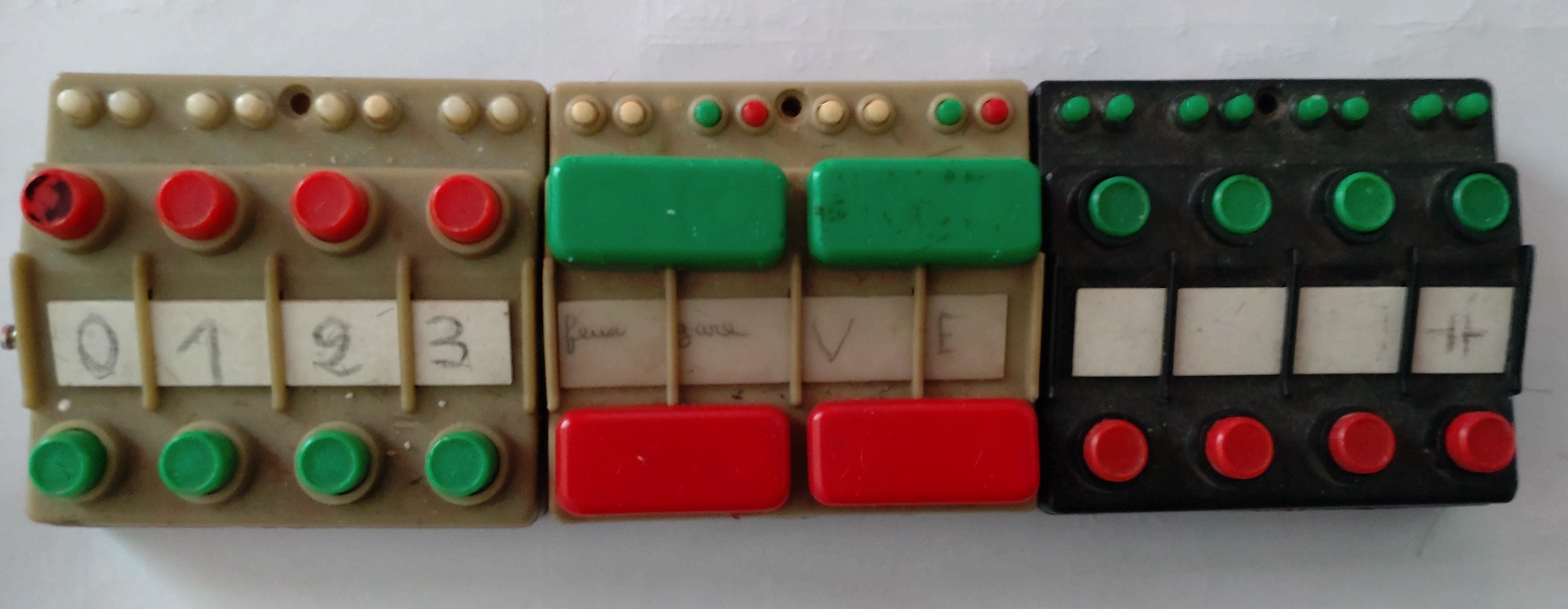

Suite avec le changement du signal à l'entrée de la gare :

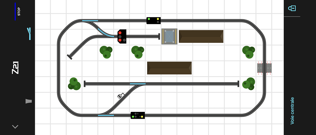

Et surtout commande des aiguilles avec l'application Z21 pour avoir un TCO virtuel très pratique même si mon réseau est petit !
Je suis passé de ça :
à ça :
Et hop un ancien smartphone retrouvé au fond d'un tiroir :cool:
je ne connais que la centrale Z21 mais je peux faire un retour pour la configuration des accessoires, c'est très facile entre l'application et le logiciel Z21 maintenance pas besoin d'utiliser les CV, je n'utilise même plus la multimaus.
Par contre attention, penser à mettre à jour le logiciel interne !
Mon décodeur d'aiguilles ne fonctionnait pas et miracle, après la mise à jour tout est en ordre :)
Je vais m'attaquer ensuite à la rétro-signalisation et voir quoi faire avec…

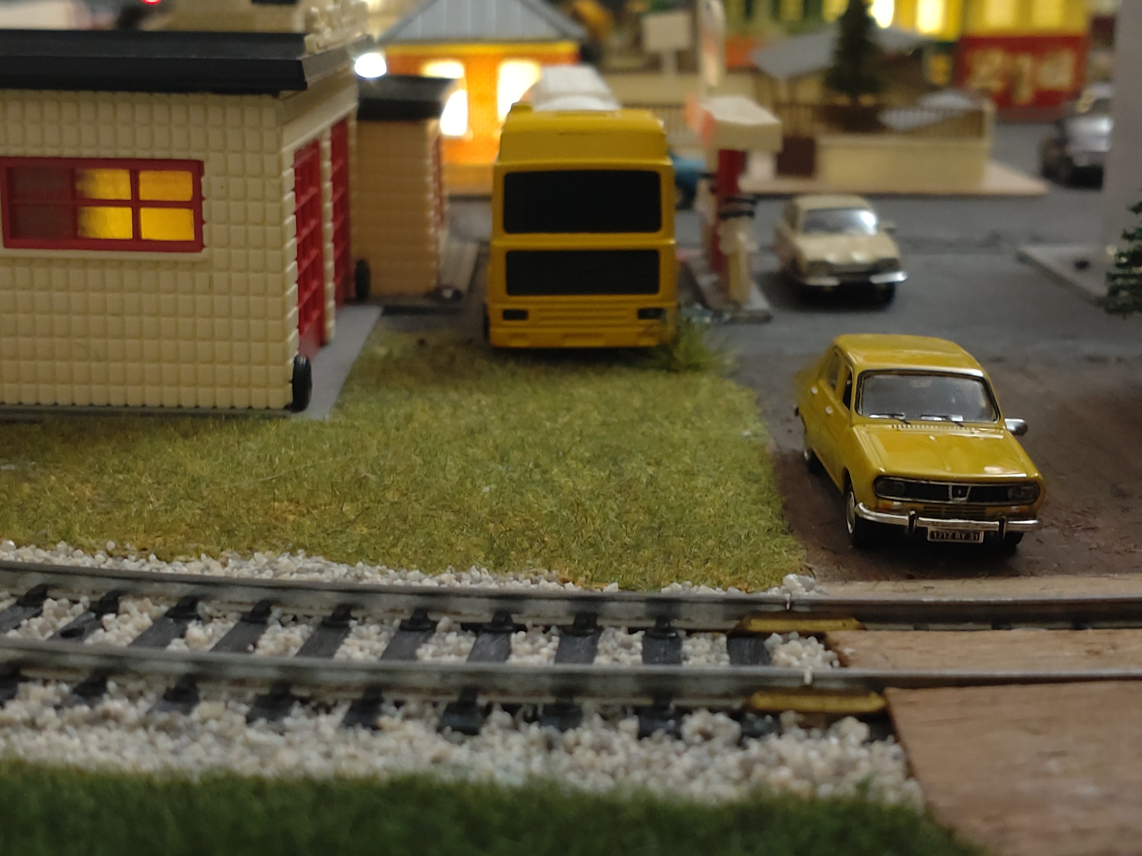

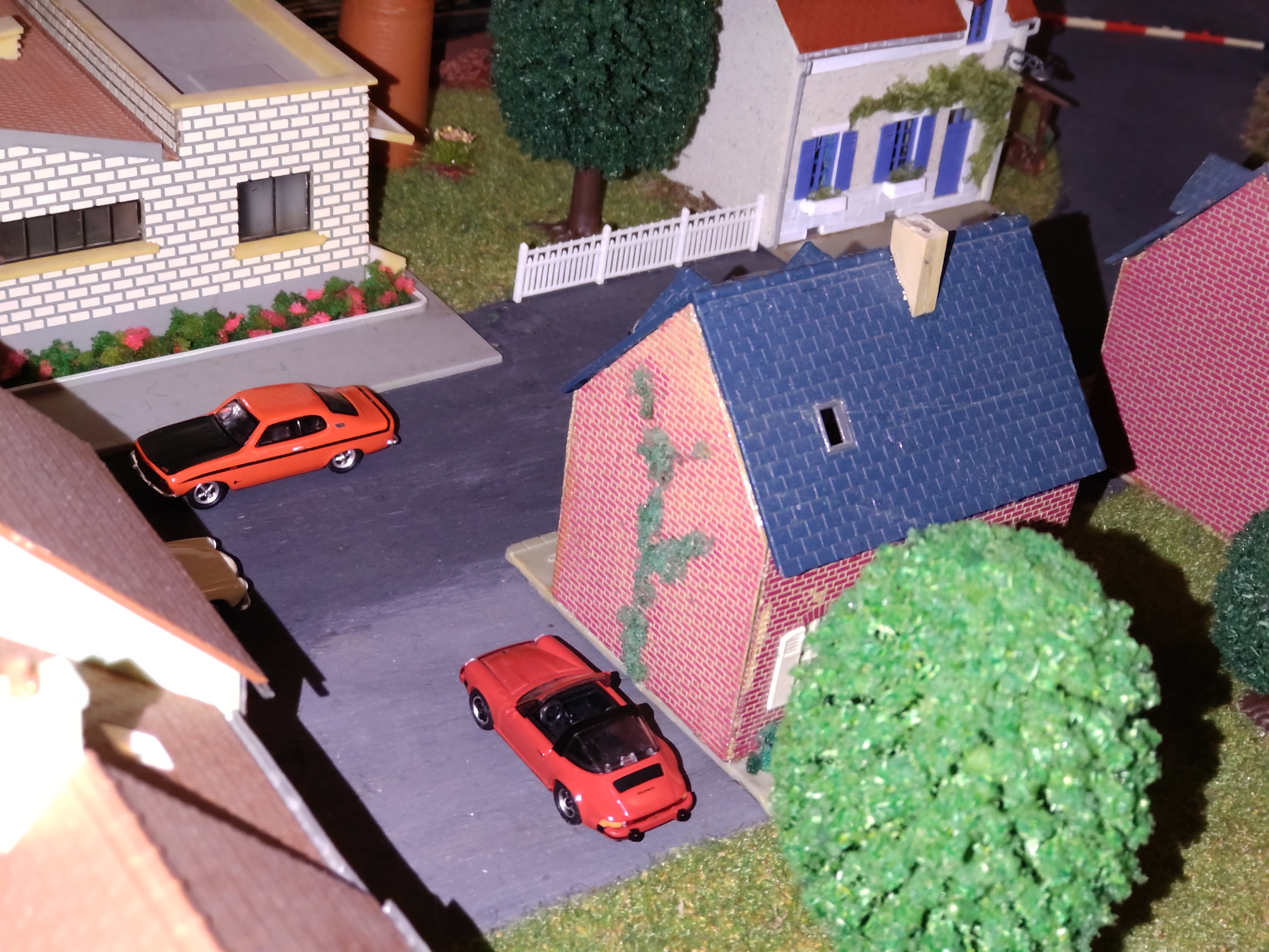

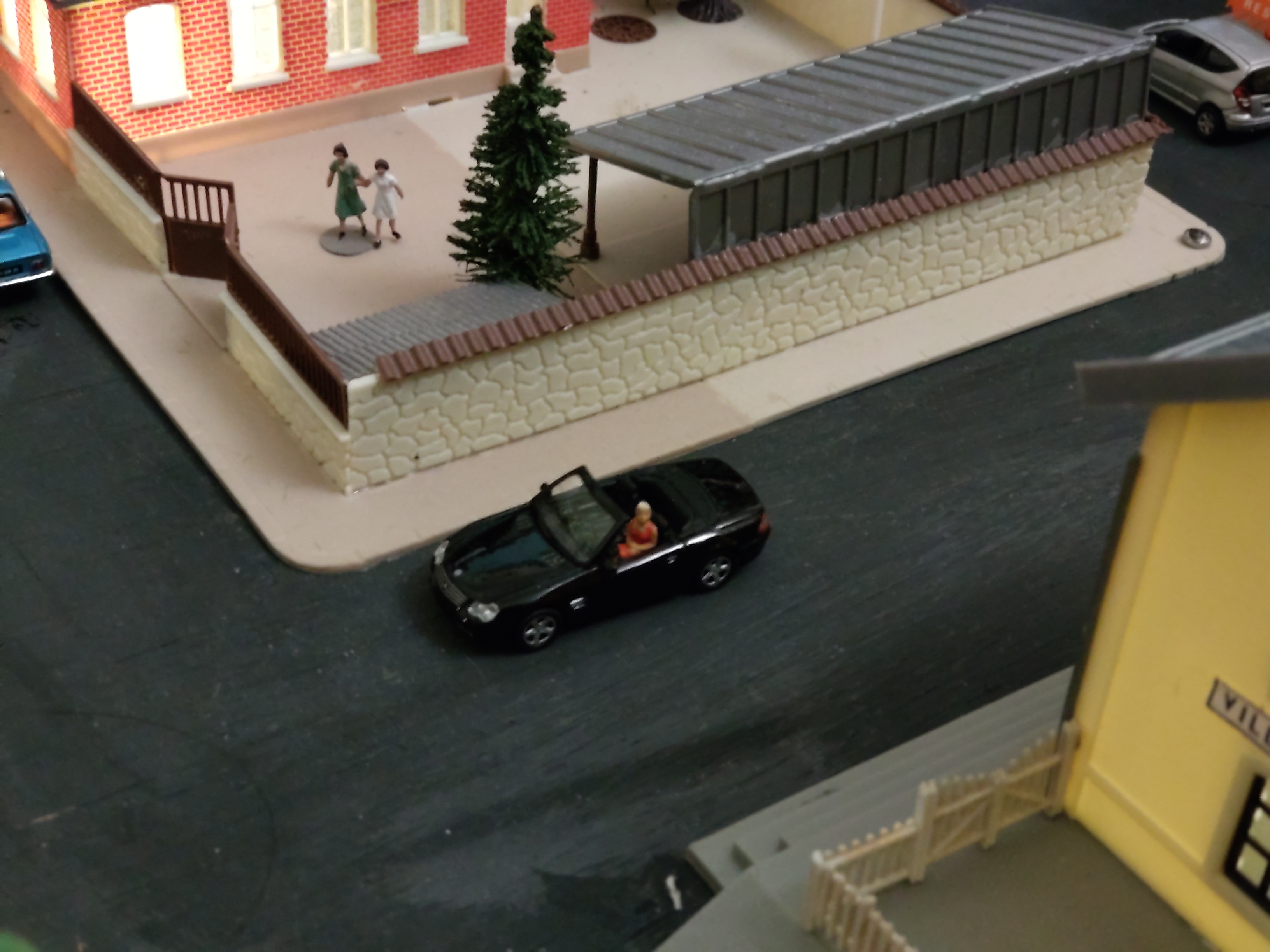

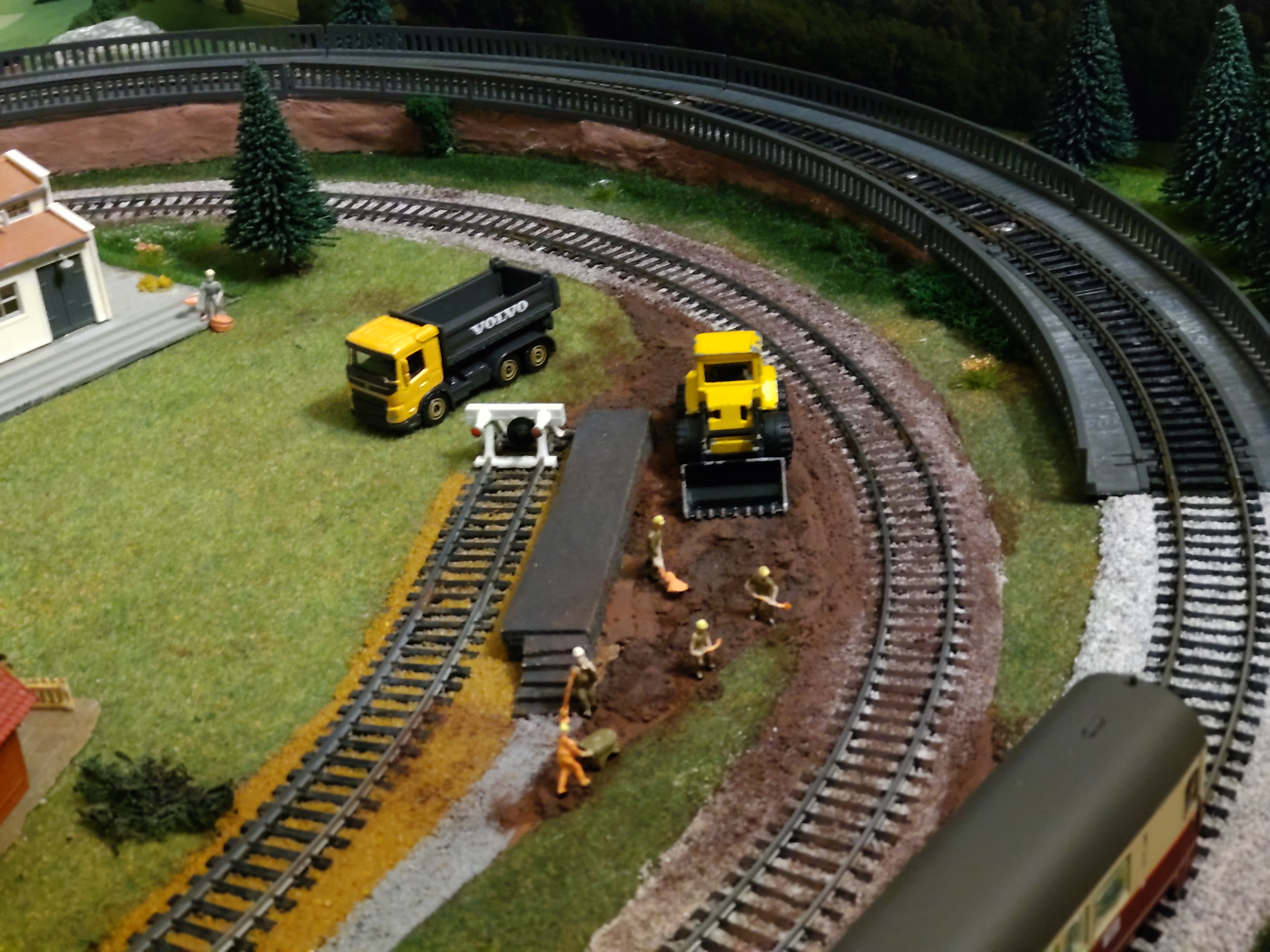

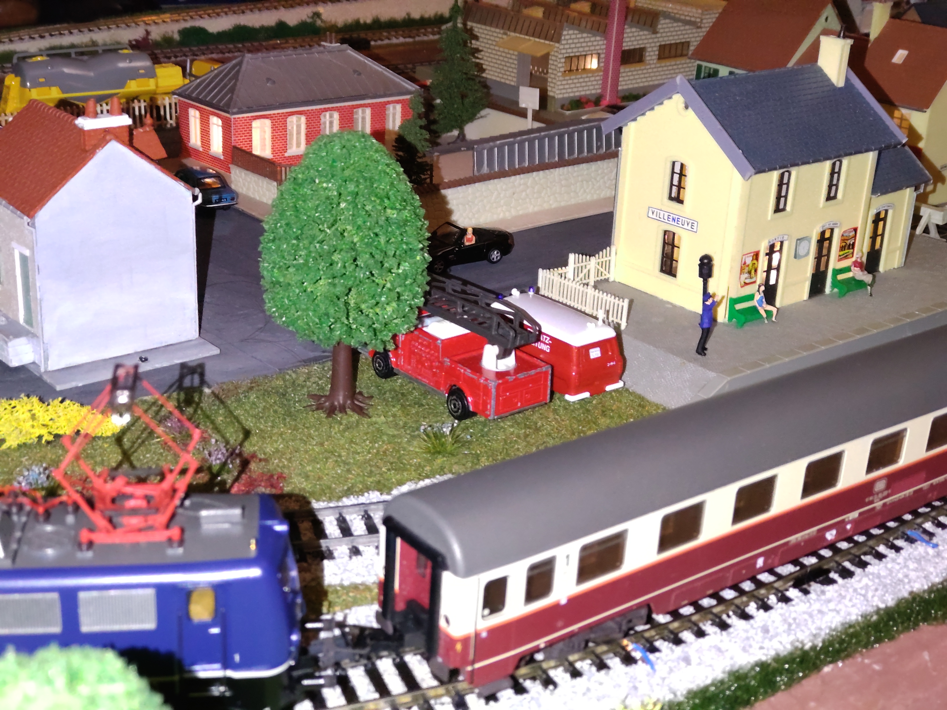

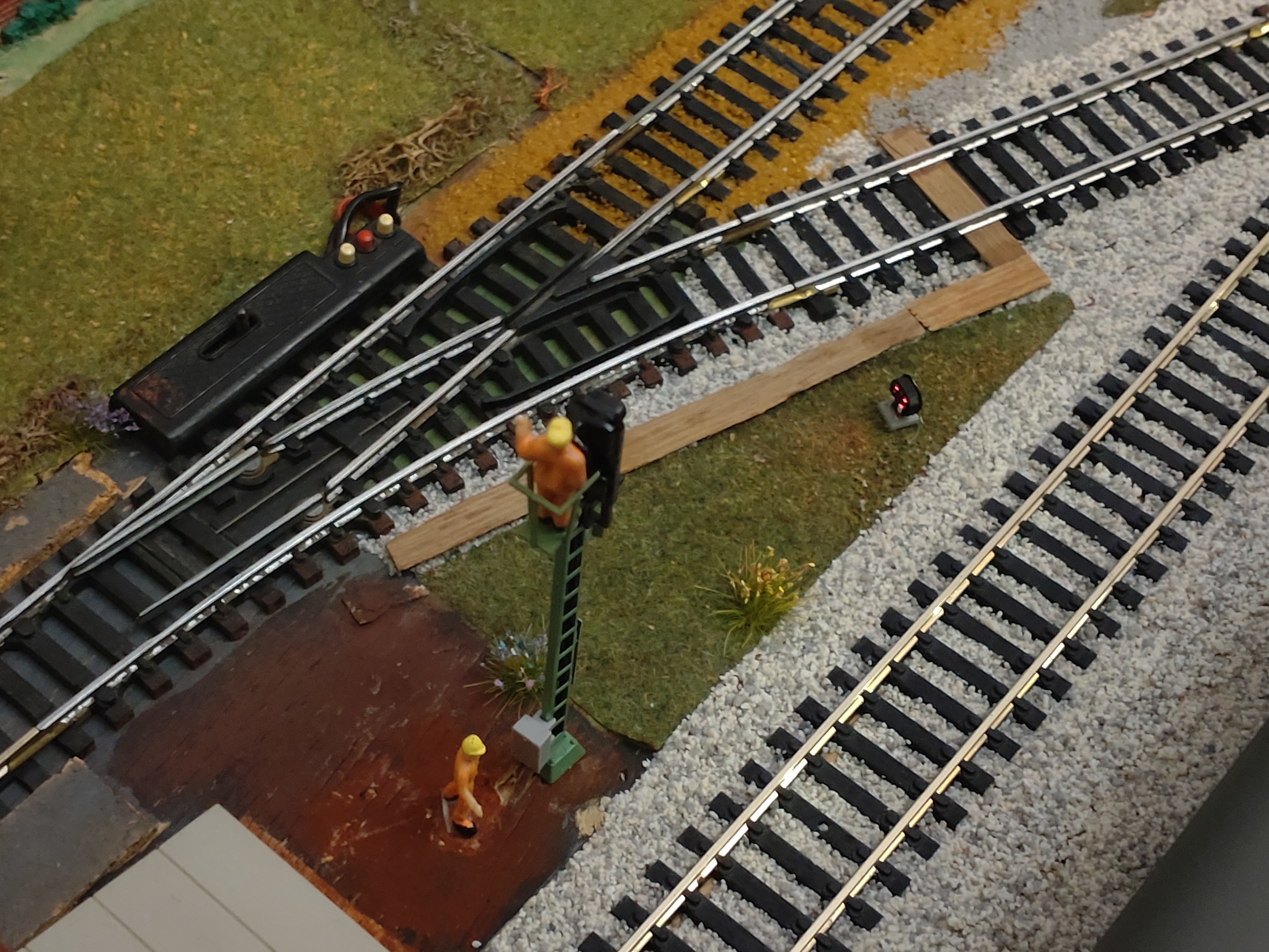

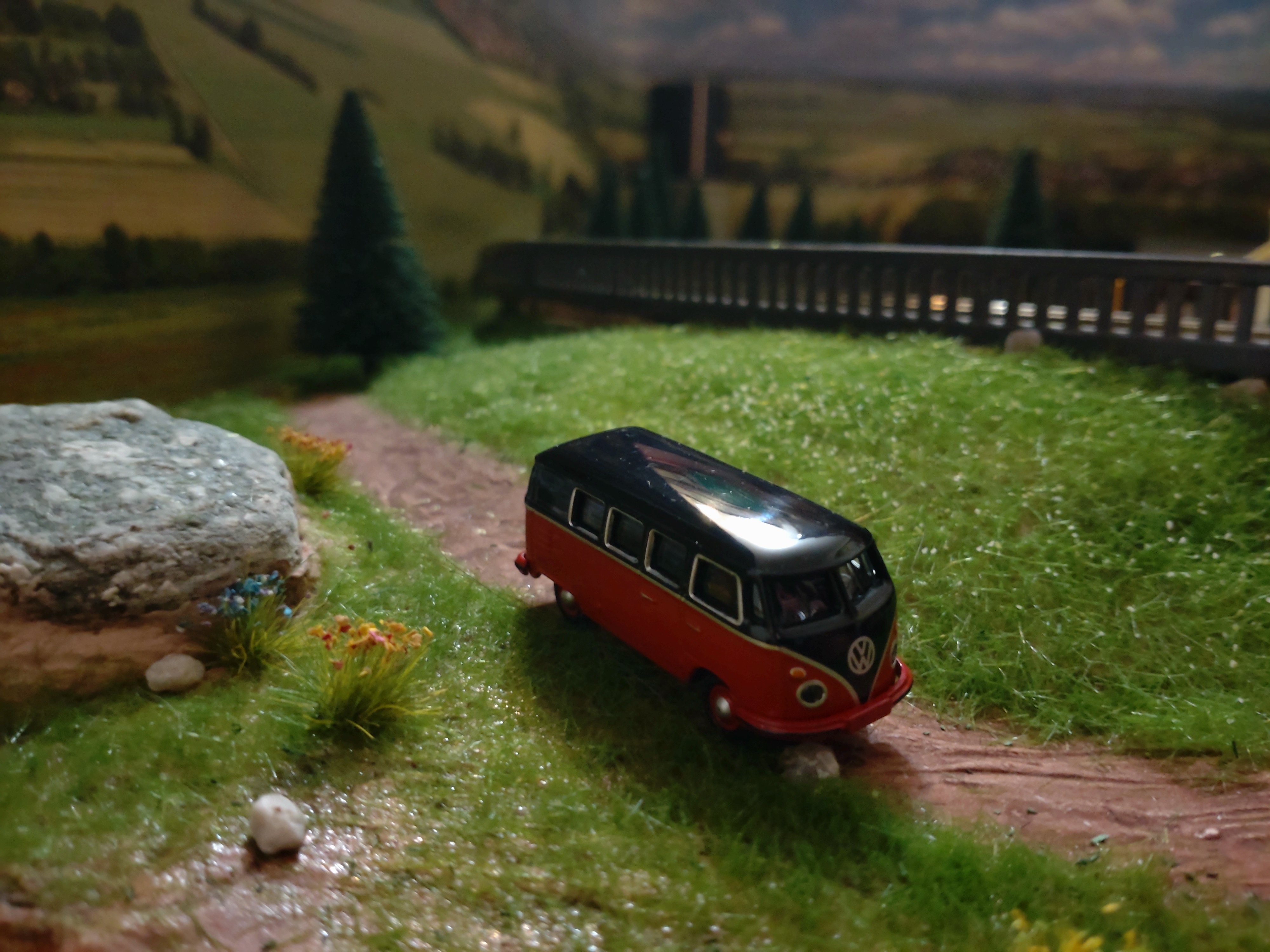

Après la technique, quelques scènes de vie juste avant le crépuscule:
Promenade bucolique en T1, j'espère que le conducteur a vu la grosse pierre devant sa roue droite ;)
Travaux, je ne sais pas pourquoi mais ça bosse !
Encore un problème de signal ;)
Bonjour monsieur le chef de gare
Je crois que la conductrice du cabriolet a repéré le drone !
Ouf, voici la livraison de carburant, ça consomme une R12 !
C'est la sortie du samedi soir, en plus de la Manta et de la 911 on voit l'avant du capot d'une Karmann
Le TEE est arrivé

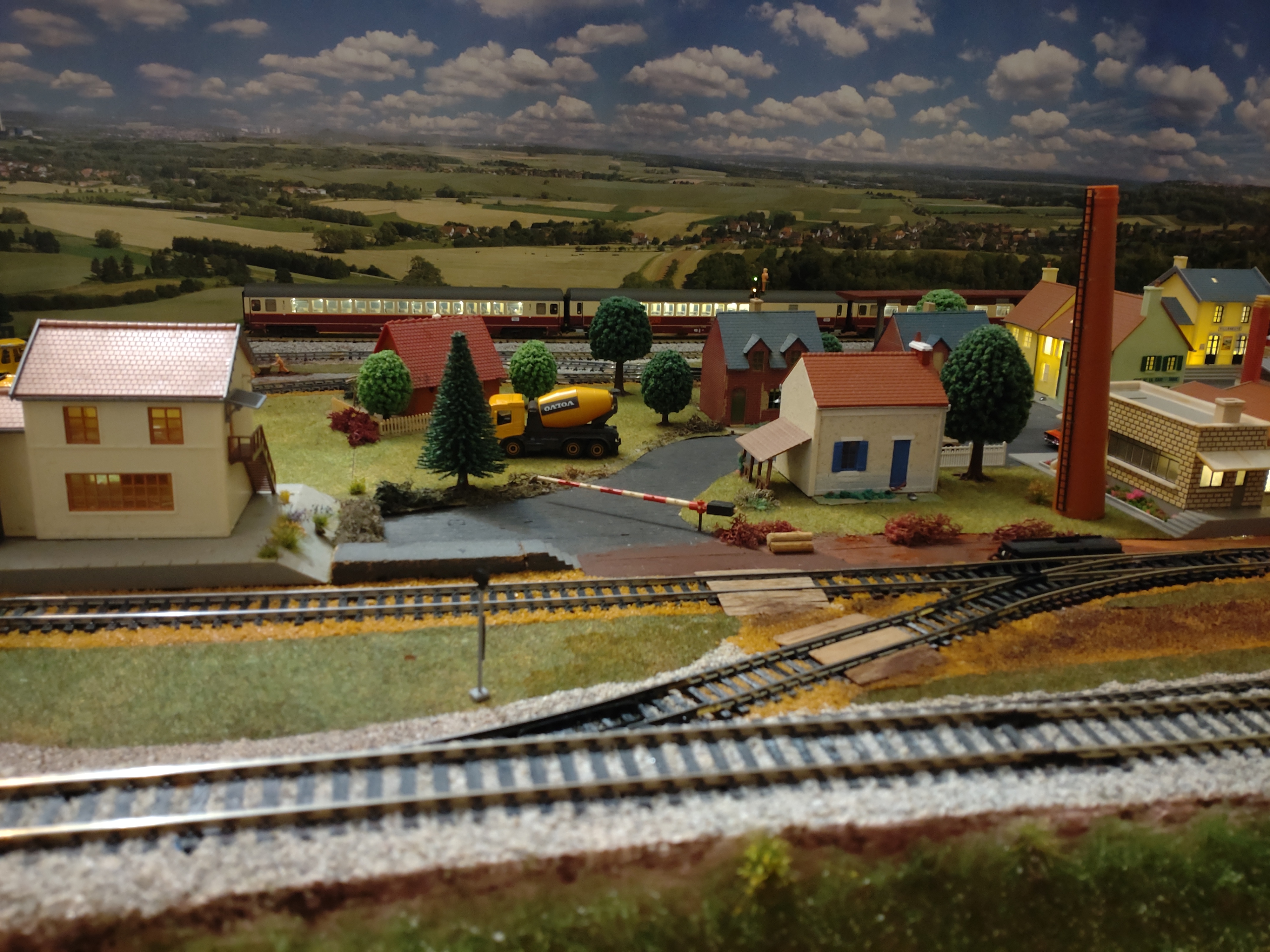

Oui mais j'aime bien aussi mes locomotives qui font du bruit :)
Ma petite dernière, la BR 110 ROCO a un bruit de moteur assez réaliste, le klaxon est aussi conforme à la réalité comme le grincement dans les courbes. Par contre le bruit des équipements électriques, lors des changements de cran, est trop fort et aigu.
J'ai l'impression qu'ils sont posés sur le toit !
Bon, comme j'ai alimenté ma voie par l'intermédiaire d'un détecteur de courant ROCO, je ne peux plus faire circuler mes locomotives JOUEF des années 70 :( , vu le prix des modules ROCO je ne veux pas risquer de les cramer avec mon alimentation JOUEF.
Alors la dernière ce sera ma 140 C, assez silencieuse :siffle:

par contre j'aime mieux ces bruits là somme toute assez réalistes
peux tu me donner les références de ton fond de décors campagnard ? et où tu l'as trouvé , merci

fondunorvégien43 a écrit:...peux tu me donner les références de ton fond de décors campagnard ? et où tu l'as trouvé , merci
C'est un fond de décor "Vallée de la Sarre" de FALLER présenté sous la référence 150518 chez JURA MODELISME mais sur mon colis la référence est 180518 mais le paysage est bien le même et sur le lien c'est bien 180518.
Il y a parfois des petites erreurs dans les descriptions ;)
https://www.jura-modelisme.fr/fr/fonds-de-decor/26334-faller-fa180518-arriere-plan-de-modelisme-vallee-de-sarre-4104090805180.html
