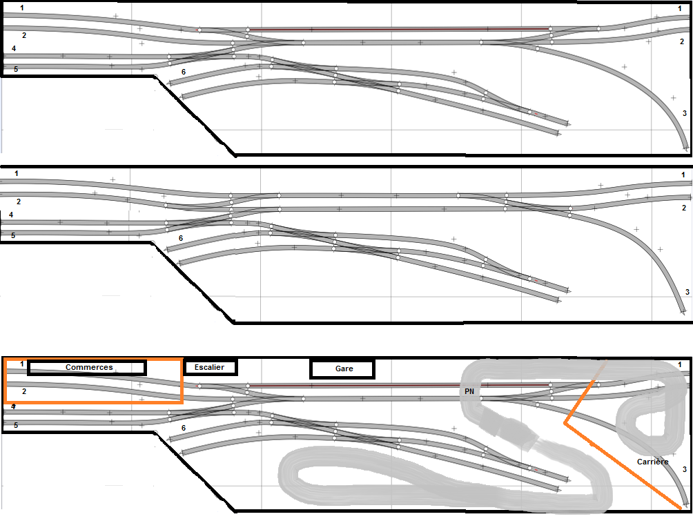

Aujourd'hui j'ai dessiné un peu... Je pense utiliser les modules maketis qui m'ont l'air très bien, adaptés aussi à mon espace. D'après ce que j'ai lu, les voies peco HO code 75 me semblent adaptées à mes souhaits.
Je vous mets une image avec 2 plans que j'ai réalisés : je me pose la questions du choix des aiguillages et de leur sens sur les voies 1 et 2. Qu'est ce qui serait le mieux sachant :
Un autorail ter circule en va et vient sur les voies 1 et/ou 2 (les extrémités des voies 1 et 2 sous les zones oranges sont cachées, tout comme la voie 3 ;
Un train avec 3 trémies est en voie 3, cachées aussi donc, et vient en voie 4 ou 5. un locotracteur vient chercher les trémies pour les charger, stationnements divers possibles dans la zone de manoeuvre. 3 trémies pleines pourrait être accouplées et repartir, en attendant que celles qui sont vides soient remplies...
La voie 6 est une remise à locomotive. Me reste un peu de place pour stationner ou cacher un wagon citerne par exemple pour ravitailler les loco diesels...
La zone grise tortueuse est une route sur laquelle circule un camion benne viessmann car motion, faisant des aller carrière -> gare à plein, puis retour gare -> carrière à vide.
La dimension du plateau est : 2655 mm longueur totale, 295 profondeur au plus étroit (à gauche) et 595 au plus large à droite. la longueur sur la façade est 1770 mm (ce sont les dimensions des modules maketis).
Les voies sont donc toutes sur le même plan , mais il y aura du relief de chaque coté, avec la place du village à gauche et la carrière à droite.
Voilà un peu où en est ma réflexion actuellement. Je ne sais pas encore si ce module aura une extension, mais je fais comme si. En imaginant donc que les voies 1 et 2 puissent se poursuivre de chaque coté ou pas...
N'hésitez à me dire si je suis dans un truc réalisable, quelles sont les choses à améliorer ou les points à éclaircir, les pièges à éviter etc...
Merci beaucoup !

Je suppose que le futur PN sera motorisé avec un déclenchement automatique, dans ce cas sa proximité avec les aiguilles va rendre plus complexe la détection d'une locomotive, en le déplaçant vers la gauche plus près de la gare il y aura peut être assez de place pour une détection entre le PN et les aiguilles.
