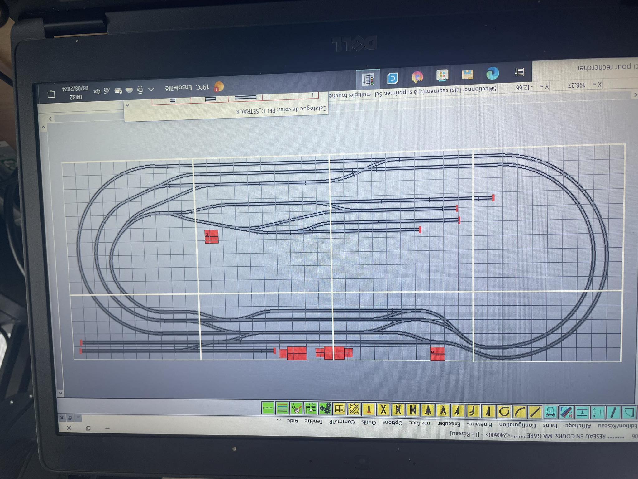

Messagepar pascalou55
07 Aoû 2024, 10:16
voilà le plan de mon résseau

Messagepar Zowen
07 Aoû 2024, 16:41
pascalou55 a écrit:bonjour
j'ai un soucis c'est que je ne sais pas si il faut que je fasse des cantons ou pas
Le découpage de la voie en cantons alimentés séparément est utile pour avoir une détection des locomotives par consommation de courant, très fiable pour une circulation des trains automatisée avec un logiciel sur ordinateur.
Pour le faire proprement il faut utiliser des éclisses isolantes il faut donc le prévoir avant le collage de la voie.
Jean-Luc

Messagepar cc6532+891
07 Aoû 2024, 21:31
Bonsoir Pascalou55,
il y a 2 collages bien distincts :
celui de la semelle, et celui du ballast.
en imbibant le ballast, cela colle en même temps la voie qui a pu être fixée auparavant avec de petits clous.
au moment de clouer la voie, tous les éléments indispensables (éclisses isolantes, soudures sous le rail pour l'alimentation, pontages, etc) doivent être en place (tout comme les éventuels trous dans le plateau pour passer les tringles pour les moteurs d'aiguillage sous plateau).
