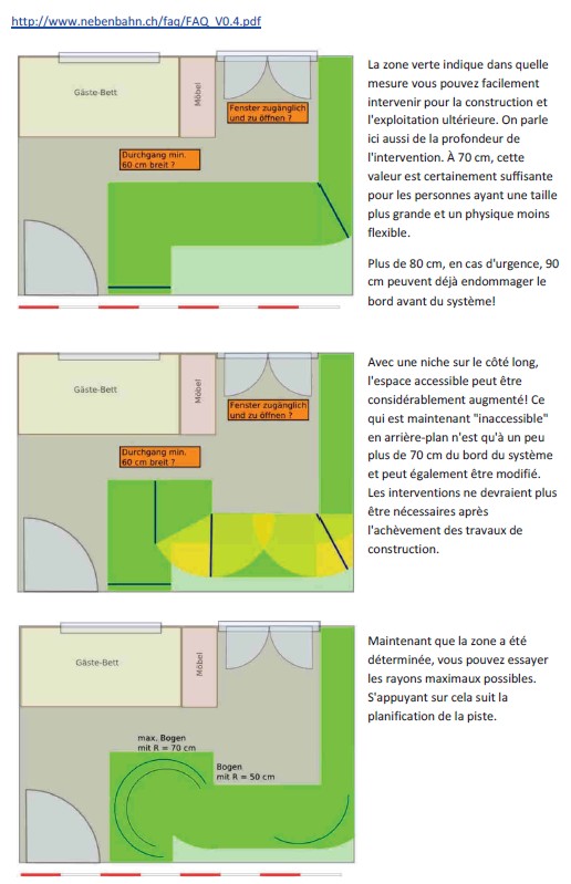

Si tu me donnes ton adresse mail en MP (le document est trop volumineux pour passer sur le forum), je peux t'envoyer un document intéressant sur la construction d'un réseau (traduit de l'Allemand).
Exemple d'une page :
Jean-Paul

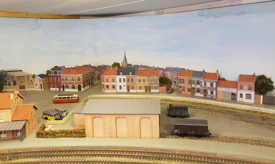

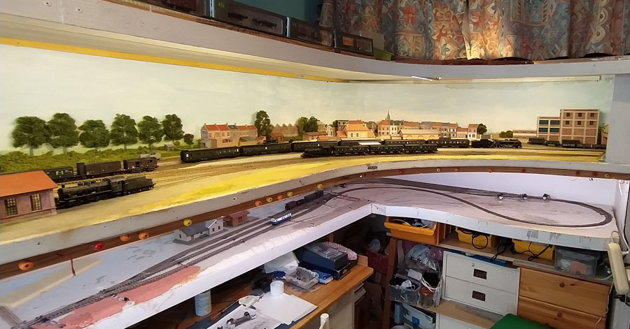

Pour mon réseau tour de pièce, j'ai adopté de très grands rayons, principalement pour la gare en coin. En fait, le circuit est presque tout en courbe.
De ce fait, le coin occupé par la ville, derrière la gare, est hors d'atteinte en exploitation courante, d'autant que j'ai adopté une hauteur de 1,30m pour pouvoir installer un réseau HOe en-dessous !
Par contre je peux y accéder pour entretien (dépoussiérage) en montant sur un escabeau et en me penchant sur le premier plan.
Précautions :
1- terminer ce fond de décor avant de réaliser celui du premier plan,
2 -prévoir des bâtiments et accessoires fragiles de premier plan amovibles !
Je précise aussi que les blocs de bâtiments d'arrière plan sont également amovibles, pour le cas où je voudrais les améliorer.
