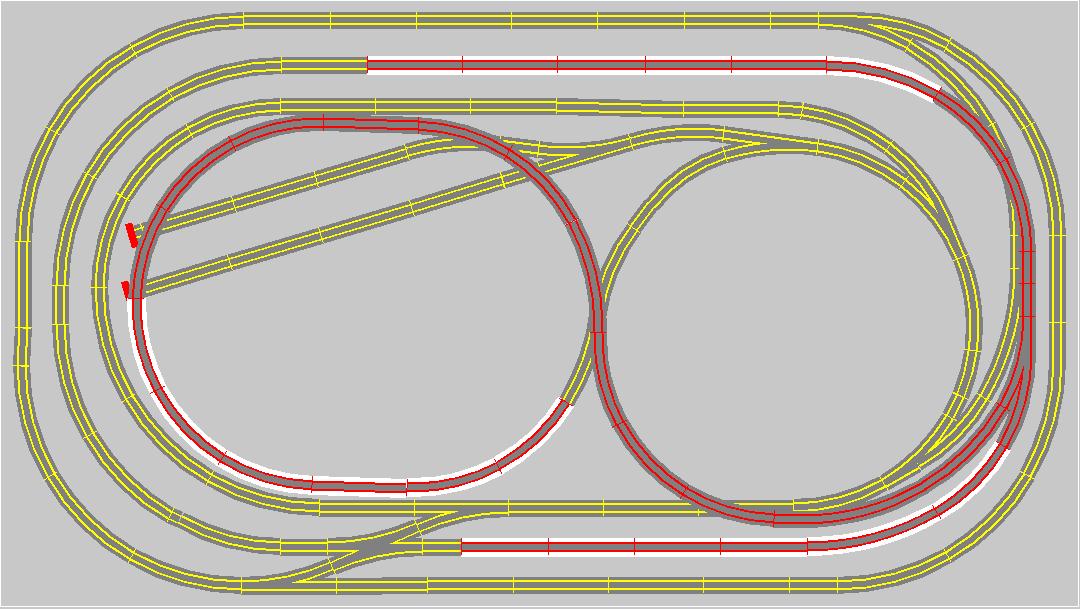

Je suis en train de démarrer un réseau HO en voie C Trix en digital, de dimensions 220*120, sur deux niveaux. J'aimerais avoir votre avis sur le tracé. Le réseau supérieur n'est pas encore très étendu, je laisse de la marge pour plus tard.

Concernant ton plan, j'y vois deux inconvénients majeurs: tu prévois d'utiliser des courbes de rayon 1, c'est-à-dire 360 mm. C'est vraiment très serré et certains matériels, notamments les voitures à bogies de longueur UIC reproduites à l'échelle exacte en longueur passeront très mal.
Ensuite, ta boucle aérienne franchit le niveau inférieur après un parcours relativement court. Cela signifie que la rampe va avoir un pourcentage important (au moins 5%). Dans ces conditions, accentuées par la courbe serrée, certaines locomotives auront du mal à tracter plus de 3 ou 4 voitures. Et les moteurs fatigueront.
N'aurais-tu pas intérêt à renoncer à cette boucle pour privilégier, à l'aide d'un diviseur scénique au milieu du réseau par exemple, si ton réseau sera visible des quatres côtés, un ensemble gare-annexe marchandise d'une part et un ensemble petit dépôt-annexe traction d'autre part. Le tout avec des courbes plus larges beaucoup plus élégantes.
Tes deux voies de garage, comme elles sont situées, ne pourront pas accueillir de remise me semble-t-il car sous la boucle aérienne.

C'est aussi beaucoup de voies pour un espace somme toute assez limité. Bien pour jouer, mais impossible à décorer de façon réaliste.
Quand deux voies sont en //, elles doivent l'être partout et de la même façon, ce qui n'est pas le cas.
Autre chose aussi, si tu as un train qui part à gauche et revient à droite, cela ne fait pas très réaliste.
Quelques critères pour mieux te permettre de dessiner la voie:
- Pente maximum de 3% 2.5%, c'est mieux. Prévoir de la place en hauteur pour une loco avec pantographe.
- Avant de fixer les voies, se faire une idée précise du décor
- Prévoir un endroit, si possible caché, pour y stocker tes trains
- Rayon de courbure!!!

Merci à tous pour vos conseils, j'ai modifié un peu mes plans en fonctions de vos remarques. Dans un premier temps, le réseau sera fait plutôt pour jouer (utilisation par mon fils) avec des premiers essais de décoration. Ensuite, en fonction des envies, on modifiera le plan ou on le complètera. Je pense garder la boucle même si ce n'est "pas très réaliste", je la trouve ludique.
