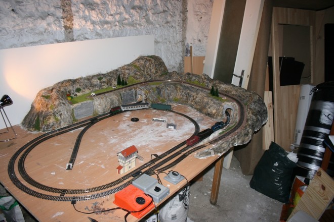

Voila le premier réseau sur lequel je me suis lancé il y a deux mois.
Pour l'histoire, j'ai récupéré un vieux coffret jouef avec tout un tas de rails une loco et quelques wagons et deux jours après le père d'un ami m'a filé un vieux coffret troby avec re- une loco et des wagons. Je me suis dis chouette, vas-y mon gars, tu vas enfin réaliser ton rêve et faire un joli réseau!!
Seulement voila, j'ai été plus gourmand que ce qu'il ne fallait pour débuter!
- Jamais je n'aurais du mettre une pente (pente trop raide donc les locos ne montaient pas!).
- J'ai utilisé pleins de rails différents alors ca déraillait tout le temps donc crise de nerfs!!! :twisted:
- Les rails flexibles c'est bien! Mais a poser je me suis un peu pris la tête et déraillage again a la jonction en courbe!!! (greu greu greu!!!)
- J'avais deux transfos pour alimenter les deux ovales. Mais des vieux tranfos avec des chutes de tension et des vieilles locos ca fait pas bon ménage!!!!
- Les courbes n'avaient pas toutes les mêmes rayons, donc impossible de fermer les boucles!!!
Enfin bref, pleins d'erreurs de débutant!!
Donc du coup, a grand coup de marteau et de colère voila le premier chantier mis à sac!... Pour en acceuillir un nouveau (digital cette fois et plus réléchi que le premier!)
