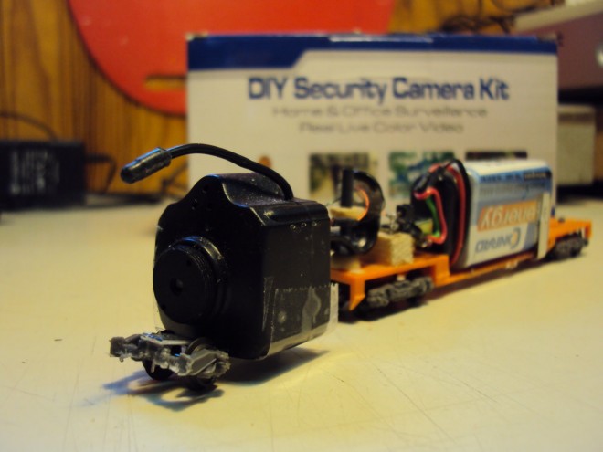

Messagepar Jacques Doidic
21 Juin 2010, 21:50
pour répondre à vos questions: 2 photos valent mieux qu'un long discours.
Un essieu ajouté sous la caméra (meilleure angle de prise de vue) et une batterie rechargeable 9v sur un surbaissé fabrication maison.

Messagepar luc
03 Juil 2010, 21:34
C'est très intéressant, et le montage-adaptation est vraiment bien vu! :cool:
C'est un système qui comprend un émetteur et un récepteur, qui permet de voir "en direct" sur un écran ce que "voit" la caméra, n'est-ce pas?
D'autre part, un membre de notre club a diffusé ce lien:
http://biscatrain.over-blog.com/article ... 08231.html
C'est intéressant aussi. J'ai mesuré, c'est gros très exactement comme une citerne en N, ça doit pouvoir se fixer sans problème sur un châssis à peine charcuté.
Les deux systèmes sont fondamentalement différents, et ont les défauts de leurs avantages
(et inversément :ggg: ).
Celui de Biscatrains ne permet pas de vue "en direct", mais par contre l'image est plus stable, puisqu'elle n'a pas subi les aléas de la transmission via l'éther.
J'hésite...
Par contre, il y a un truc dont je suis certain, c'est qu'il faut que le système soit alimenté par une batterie qui lui est propre, comme les deux ci-dessus; j'en ai déjà vu un qui était alimenté par la voie, et c'est horrible, il y a des coupures tout le temps... :cry:
