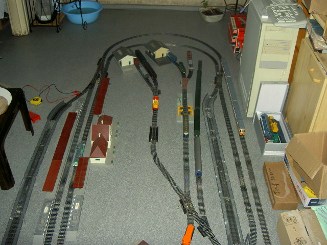

hello , voila , j ai pas beaucoup de place et je voudrais faire un reseau pour mes trains voyageurs et marchandises :!:
le probleme etant la largeur et la longueur qui ne me permet pas d etre plus etaler que 3.00 M X 1.25 M ( le tout dans le desordre :prrrt: ) .
donc voici une etude de mon reseau actuel mais sur le planche ( par terre quoi , heeeeiiiiin :shock: ) .
:arrow:
voila , c est un projet mais est il possible d ameliorer ou est trop toufu :!:

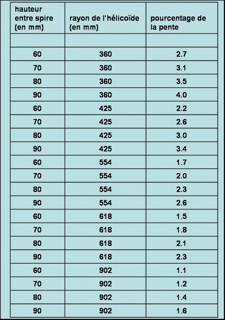

bon apres quelque heure de lecture sur certains reseau , me voici donc avec mon helecoïdale en tete , j ai fais un petit test avec mon RTG Jouef sur un demi-sercle de 445 mm de rayon avec comme valeur 5 cm de deniveler montante .
quelqu un aurait des infos pour cet helecoïdale de - 1 m de diamettre a me proposer :?:
merci , a +

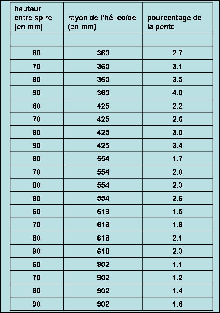

juste un petit mot,pour une rampe hélicoïdale,plus le diamètre est important ;mieux sa sera,et une pente de 3 cm /m serai un bon compromis,bonne continuation :cool:

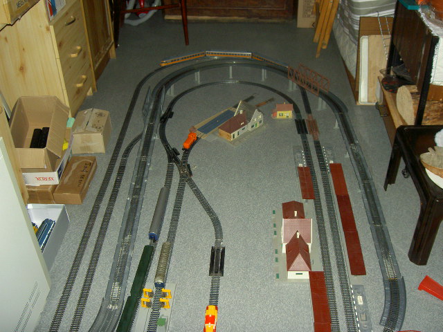

merci pour l info , je garde ce projet sous le coude mais ce matin ( et hier soir vers 23 h env. ) , j ai regarder ce que pouvais donner avec un encombrement reduit a - 1 m de diametre , dificile a mettre en place car il faut creer un 8 a 2 niveau dont le croisement n existe que par l helecoïdale dans le type aller-retour ( soit 2 voies mais a rayon de courbure different ) .
je vais donc limiter a un projet plus reduit de 2.50 m X 1.20 m a la place de 3.20 m X 1.20 m ( helecoïdale non utiliser dans ce cas ) .

a voir le fichier suivant!

Dans ce projet, ce qui me parait le plus délicat, c'est d'intégrer le passage superieur Jouef dans un décor sympa.
Il y a un exemple célèbre de réseau de 110 x 205cm avec des courbes min de rayon 356mm chez John Allen :
http://www.gdlines.com/GD_Galleries/Planning/slides/trackplan.html
Evidemment, le décor est très soigné, notamment par la qualité des ponts et ça change tout
D'autres plans de petits réseaux intéressants : http://web.archive.org/web/20080412083634/http://www.naisp.net/mfischer/m_train2.htm
(dimensions à multiplier par 2 pour passer du N au HO)

dans l imediat , je rassemble , tout les elements de voies , les elements de signalisation , la partie commande electrique avec ou sans relais et voir si le projet peut etre realisable sur un format de 2.50 m X 1.22 m .
j ai des gares , des quais , des hangars + gare de marchandise , des maisons de gardes-barrieres , un chateau d eau et d autre petits decors d epoque , le but etant de faire un reseau ovale mais adapter a des rames de 3 a 4 V voyageurs + des trains de marchandises , comme il sera assez facile de gerer 2 transfos sur la voie principale , je pense rajouter 2 autre pour la gare principale ( monte en diagonale sur le reseau ) et le depot-marchandise .
un peu comme l as fait BMORET mais plus grand et de la periode 75/ 85 sans trop alourdir le paysage et le nombre de vehiculre roulant sur les voies ( locos diesels type bb 66150 / bb 67000 / cc 72000 ou locos electriques type bb 15000 / bb 25500 / cc 21000 ) et quelque locos tracteur de manouvre .
seule detail que je pose la question , fais je 1 ou 2 voies principales :roll:

"seul detail que je pose la question , fais je 1 ou 2 voies principales"
2 circuits indépendants, ça permet de faire tourner 2 trains en même temps sans block systeme ni intervention manuelle. C'est pratique quand il y a des visiteurs!
ça permet aussi de laisser un train en boucle pour le plaisir des yeux pendant qu'on manoeuvre sur l'autre circuit
