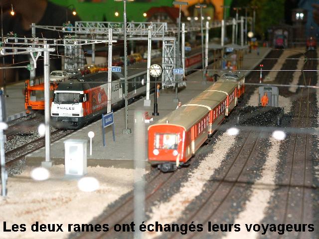

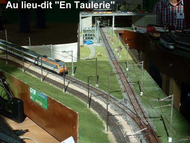

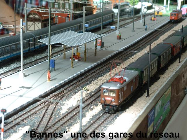

...c'est possible....on commence donc à cette extrémité, la gare de Bannes. Ce réseau appartient à des particuliers, qui ont réunis leurs pièces pour l'occasion de cette expo. Chez chacun, les modules font partie de leur réseau domestique, ils n'ont pas besoin des autres pour exploiter, chacun est indépendant et propriétaire des modules, ainsi vous pouvez voir sur le flanc des modules les sigles de chacun, par exemple: MTT, XG, FB, MB, ÖBB, GFM, etc. Certains modules sont mixte HO et HOe, d'autres uniquement HO ou HOe. Chaque participant à apporté son style propre, les trains circulent dans des décors avec des factures différentes.

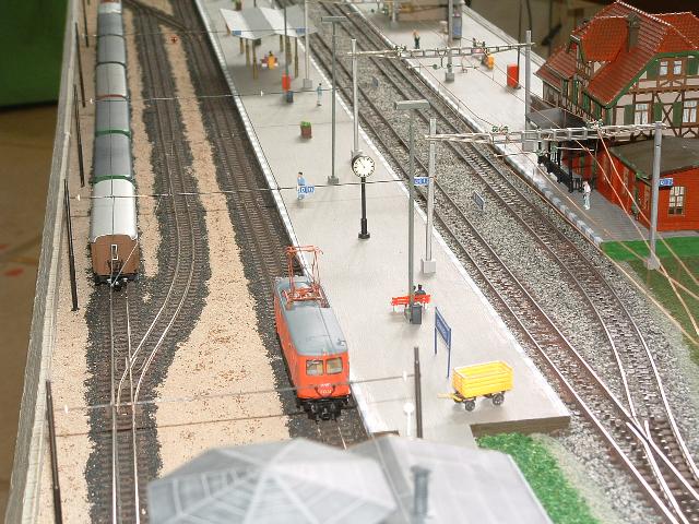

Le MariazellerBahn, en plus dans une gare qui a un petit air de la nouvelle gare de ST. Pölten :bave:
Curieux la voiture de type Mariazell transformée en voiture de réversibilité !
Très bonne idée que d'associer le HO et le HOe, n'est-ce pas Albert ?

Je ne suis pas propriétaire de cette rame réversible (qui roule très bien), la machine en pousse (ex 1099) est diesel maintenant...malheureusement on ne la voit pas bien sur cette photo, je mettrais une photo plus détaillée si j'en trouve une, sinon j'attendrais son passage prochain...

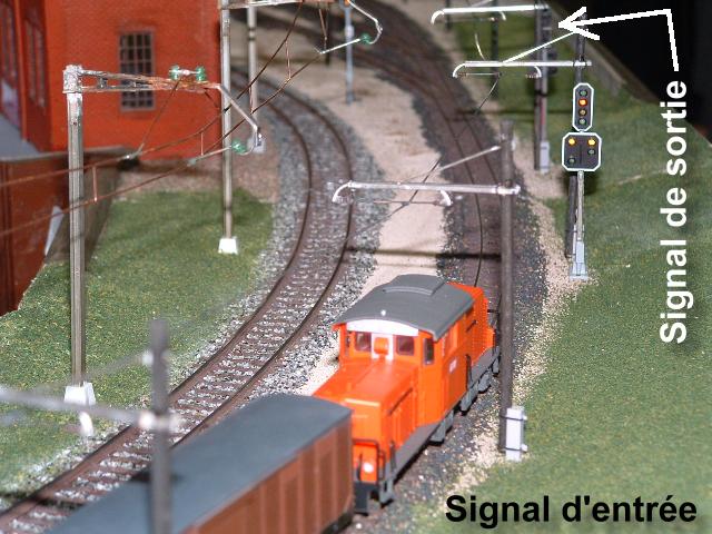

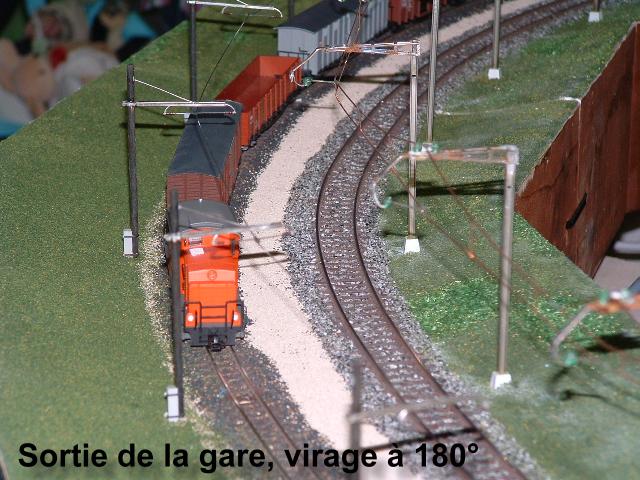

...donc à la sortie de la gare, un virage à 180° r=950 environ, on trouve deux signaux similaires presque dos à dos, sur le HOe ces signaux sont actifs, au rouge le générateur de freinage arrête les trains au signal, j'ai mis ce système pour éviter les accidents en gare lors de distraction en expo... Si on fait rien, l'automatisme arrêtera les trains, pour le "vert" c'est toujours l'opérateur qui le donne. Des photocellules entre les traverses font office de détecteurs.
Le récit va dans le sens de la sortie, mais le train va vers l'entrée...
