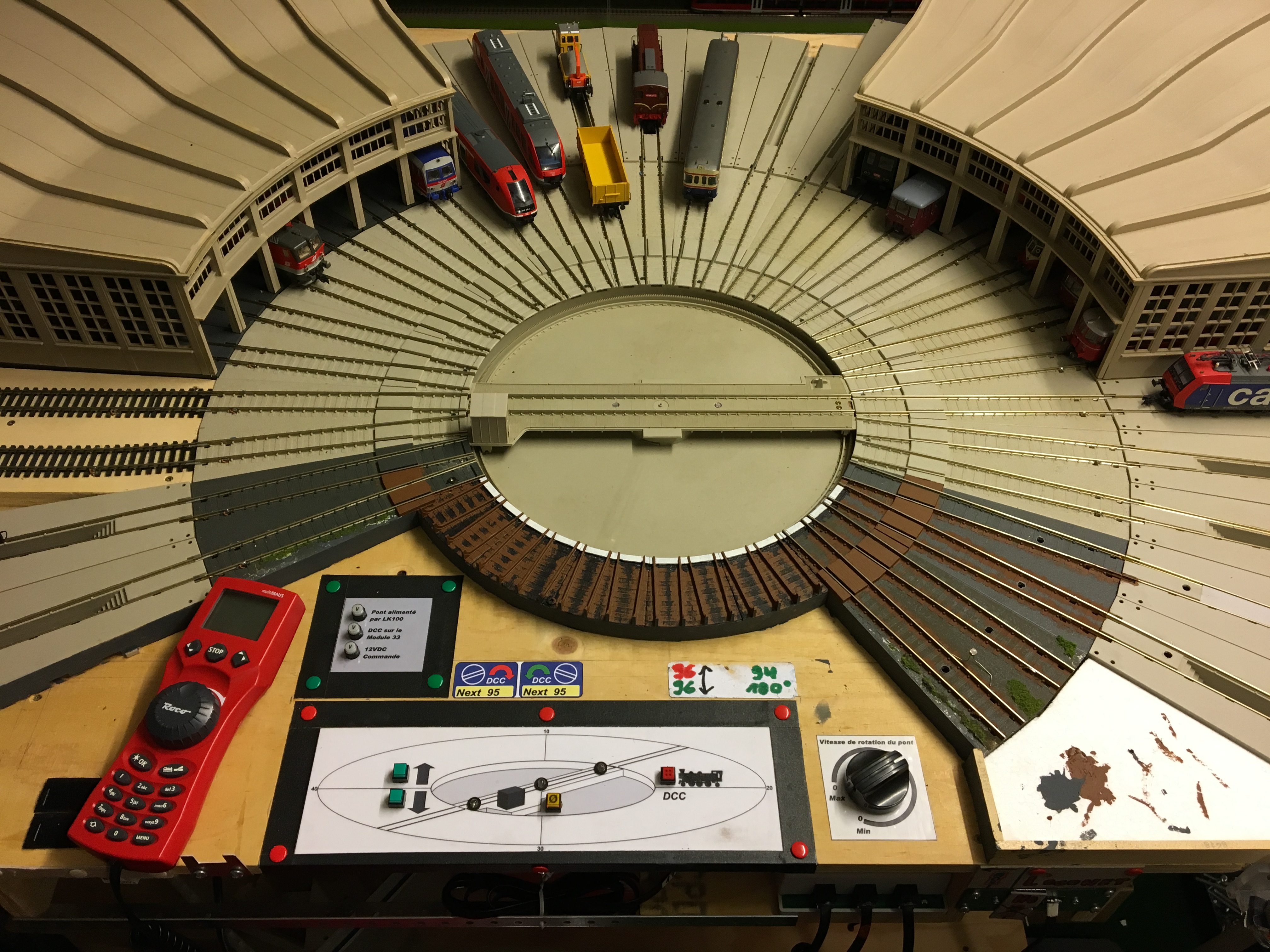

Module 33, pont tournant et rotonde

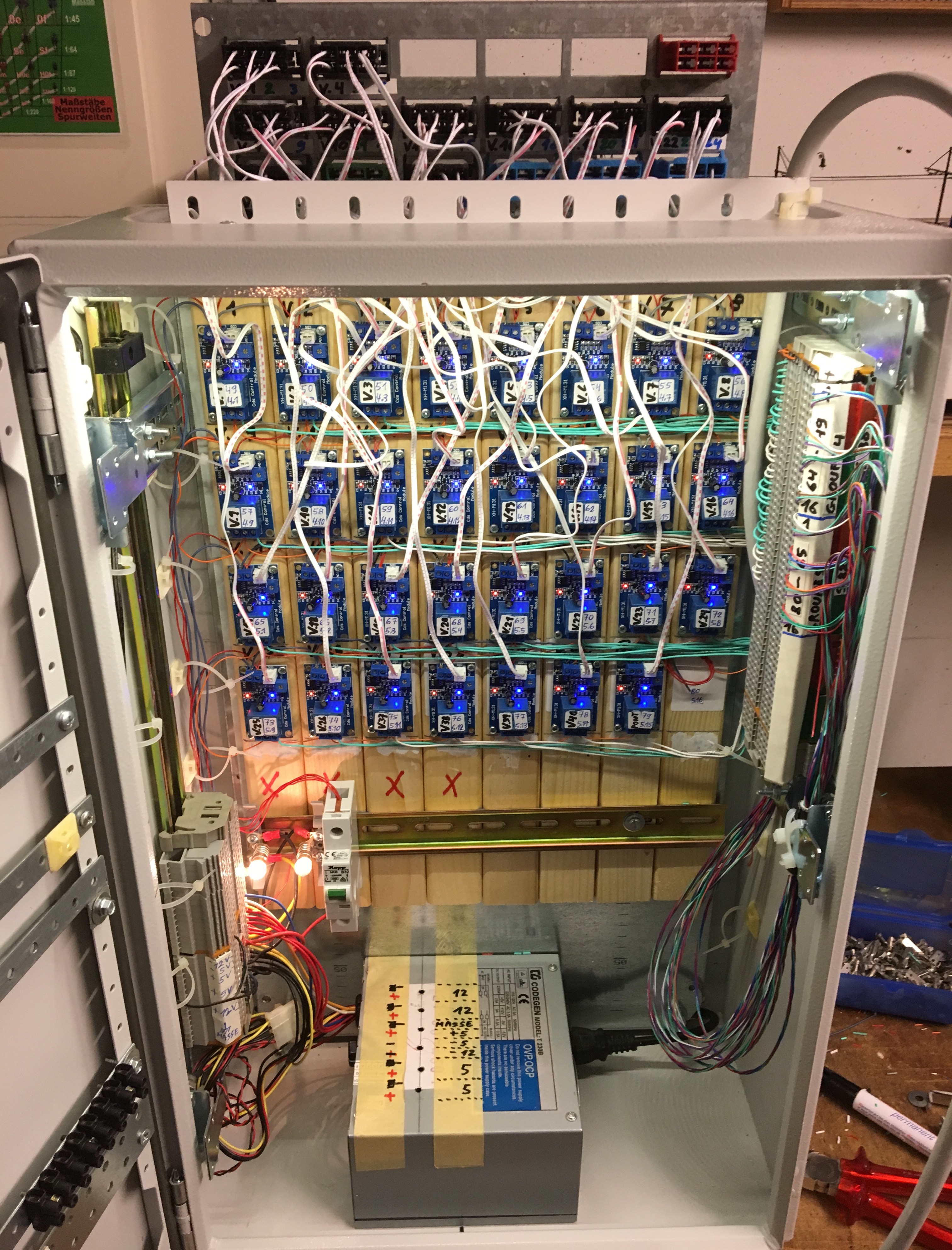

Dans les choses qui reste à faire, sont la mise en couleurs du dépôt, le job actuel est de placer les photocellules de rétro signalisation S88, en même temps que la finition du sol, une difficulté supplémentaire est que j'ai des pièces plastiques Jouef de couleurs différentes, donc le sol entre les voies de sorties du pont devra être traité complétement.
Les deux bâtiments de la rotonde sont encollés et il est facile d'enlever d'un bloc chaque bâtiment, de le déplacer ou replacer grâce aux ergots d'origine. Les rotondes seront peintes dans un deuxième temps, si je trouve d'autres éléments je vais agrandir ces bâtiments, à voir.
Pour l'instant et comme Didier, je vais m'appliquer à trouver un sol convenable autour de ce pont...
Pour la retro signalisation c'est aussi un gros chantier, des cellules sont placées entre les rails, elles détectent donc tous véhicule, j'ai étudié plusieurs systèmes, dont celui de la détection par consommation de courant, mais sur un pont tournant il y aura des problèmes de court-circuit, les cellules sont plus adaptées, car isolées du système du courant traction.
Donc nous avons un pont tournant et 30 voies, cela fait au moins 31 cellules et les modules pour envoyer l'information d'occupation de voies...
...31 détecteurs ça prend de la place et beaucoup de fils...?!
Je vais utiliser un petit coffret métallique de 60cm trouvé chez Conrad pour mettre tout cela dedans, j'ai récupéré des bornes qui feront la connexion avec le module 33. ( module 33 est le nom donné à ce module, car comme il est d'inspiration française... +33 06 22...)
...la suite tantôt...

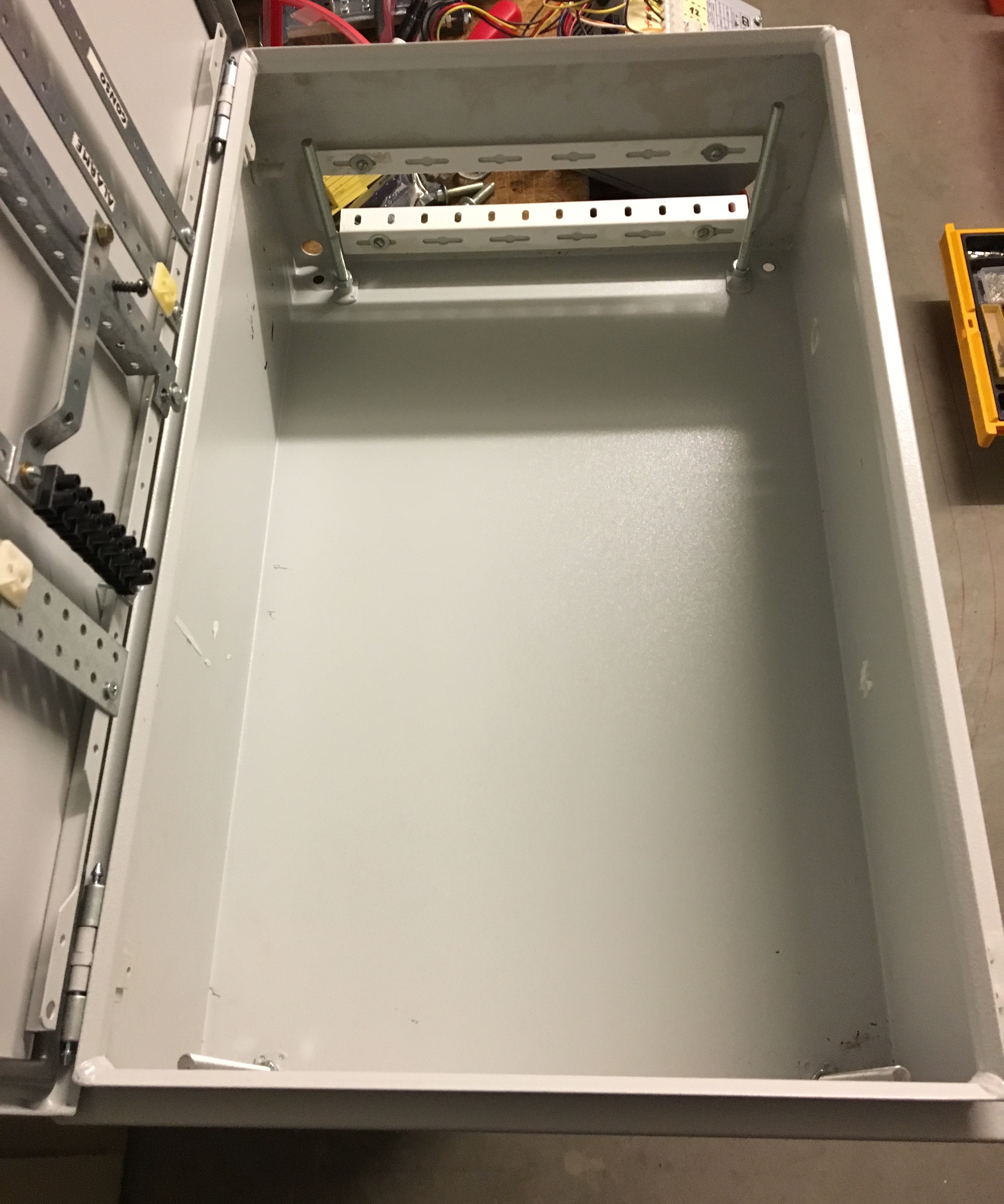

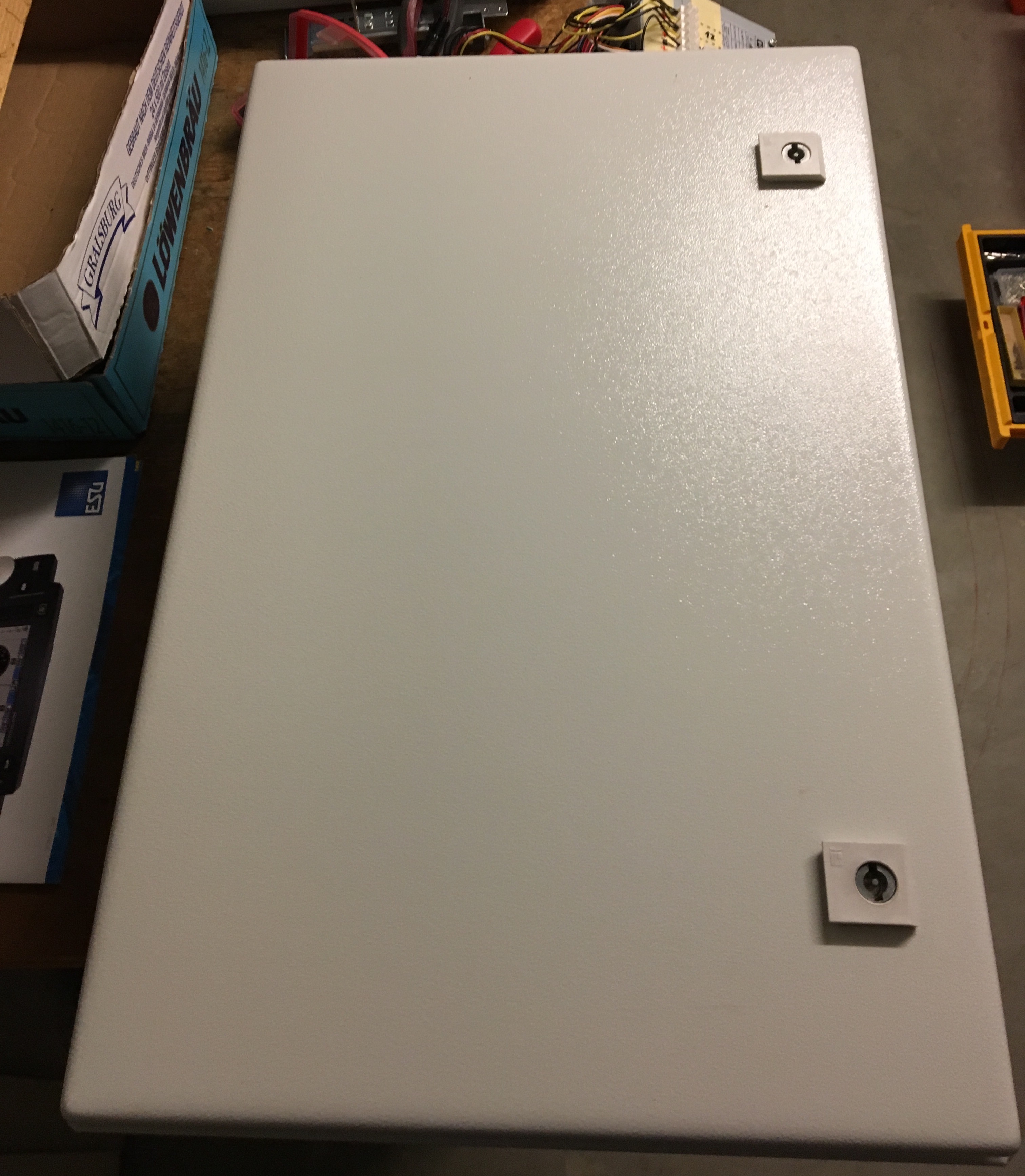

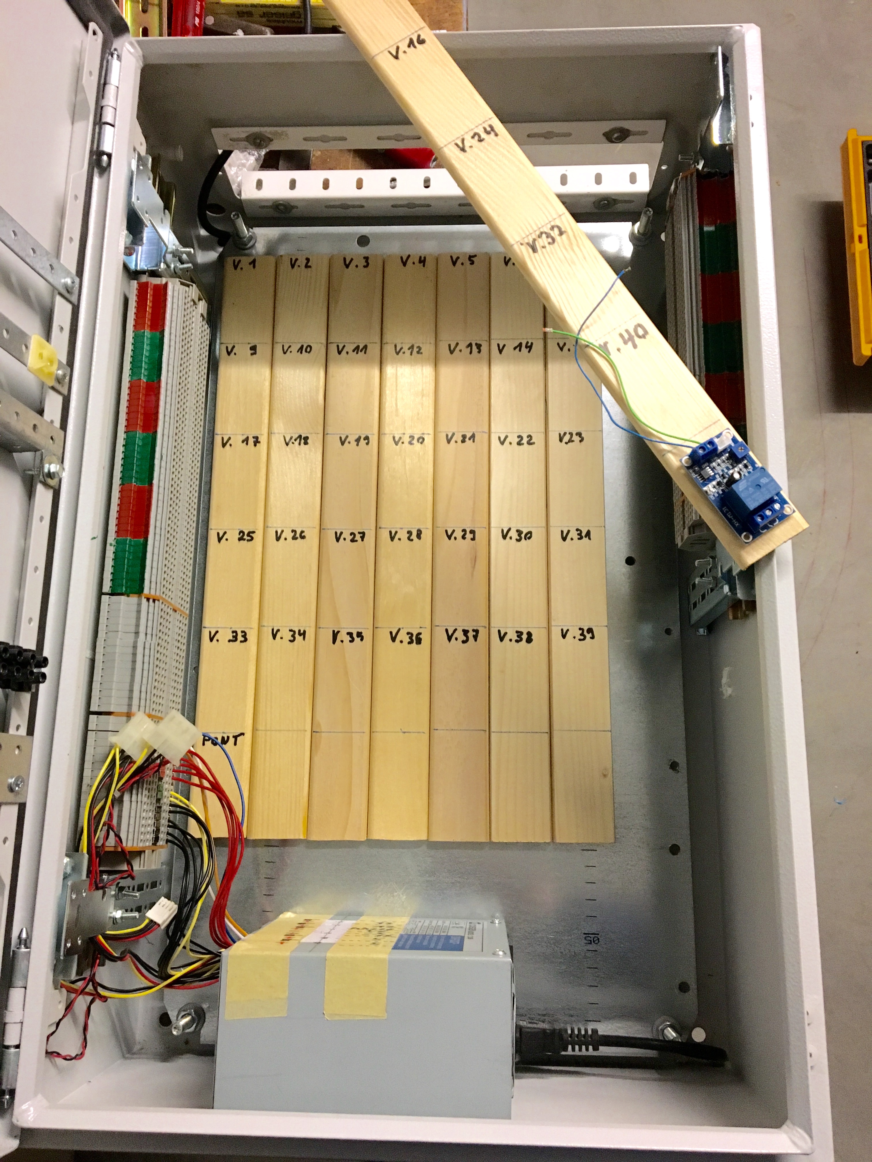

A
Voici donc le coffret en question, il abritait auparavant une partie de mon installation photovoltaïque.
B
C
D
Donc 31 modules à placer, en bas l'alimentation de type PC pour le 12 v et le 5 v.
Sur les côtés, les bornes
En dessus de l'alimentation, un rail din, où les relais actuellement sous le module seront replacés
#118700

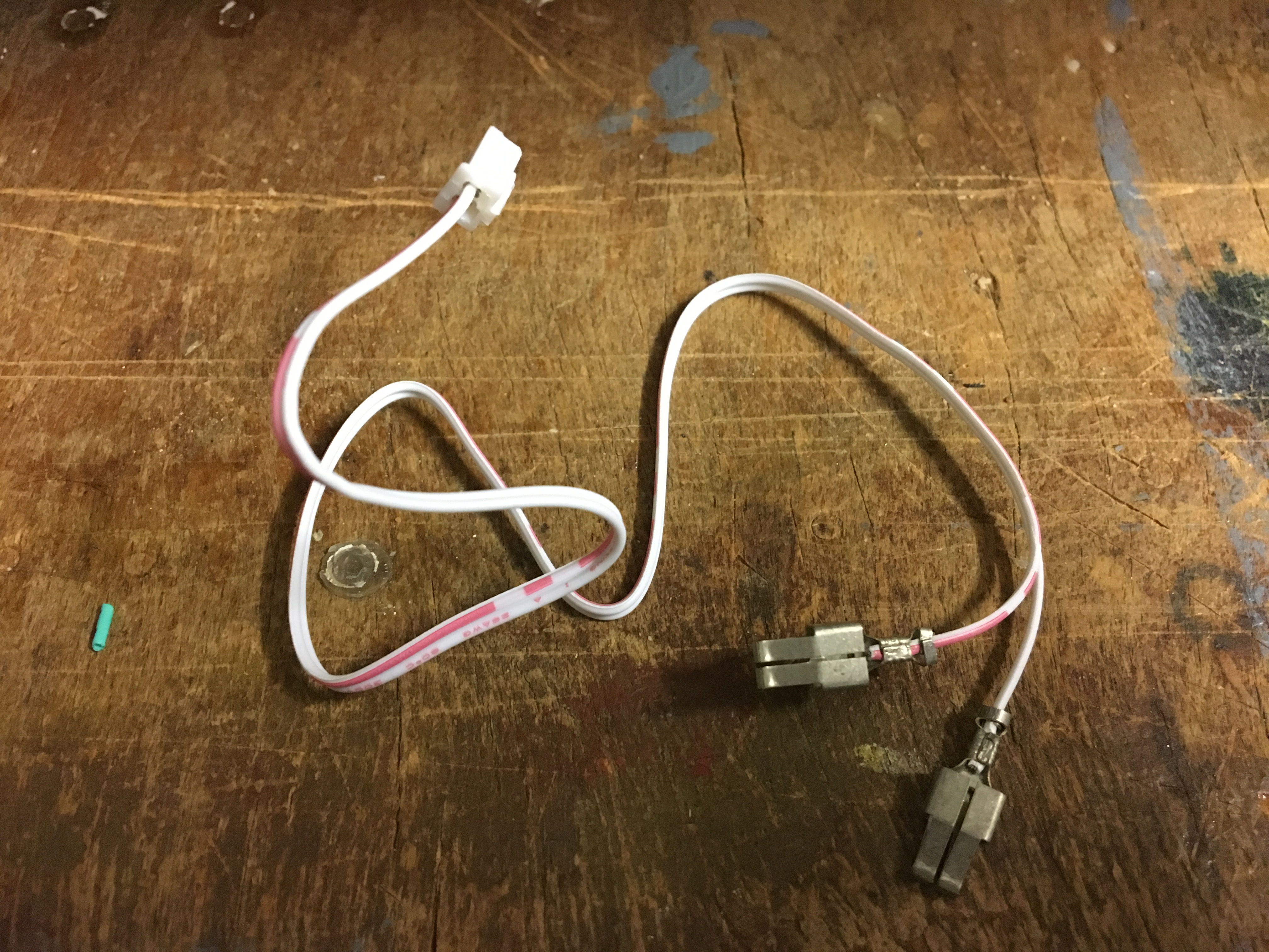

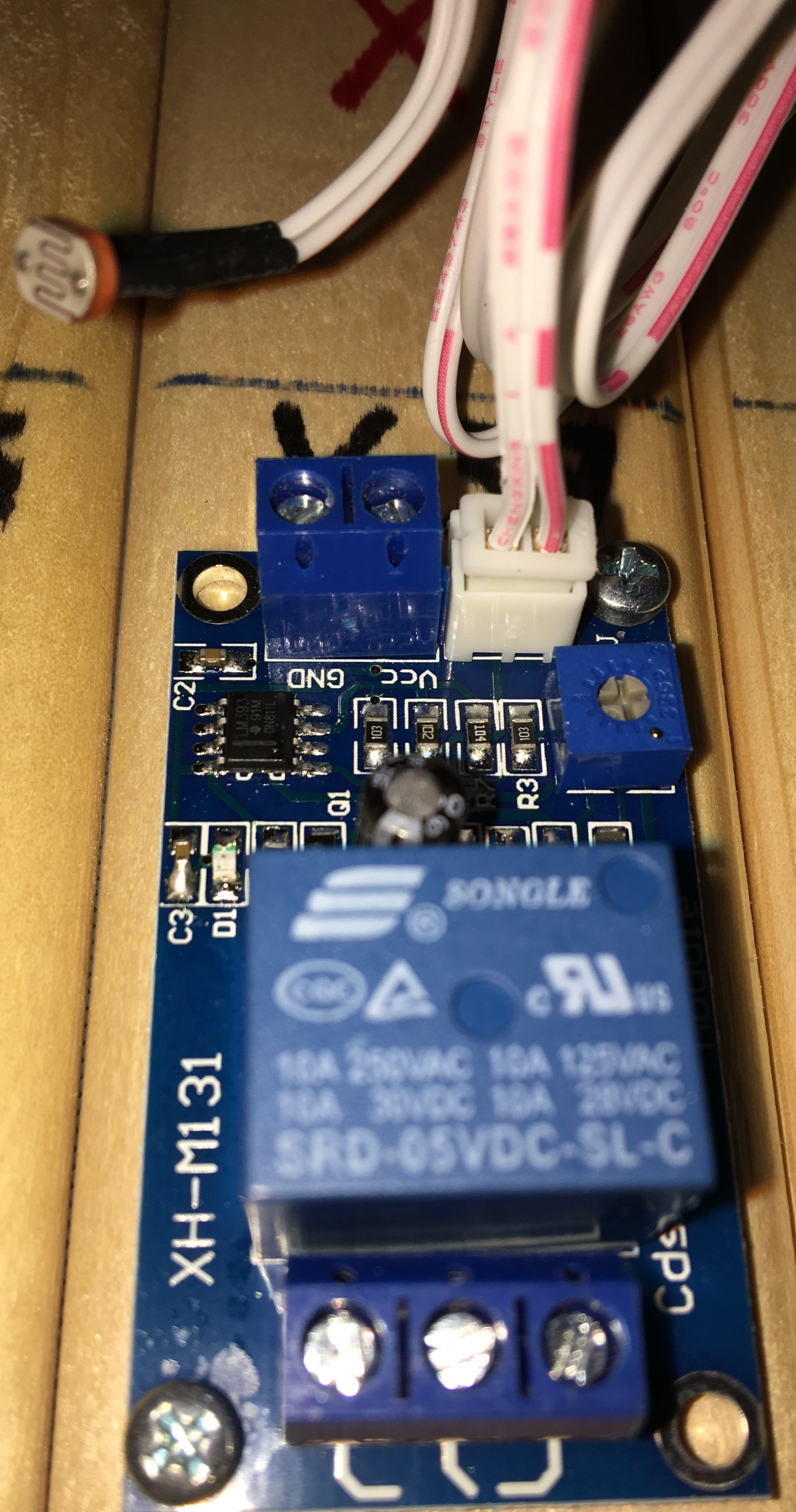

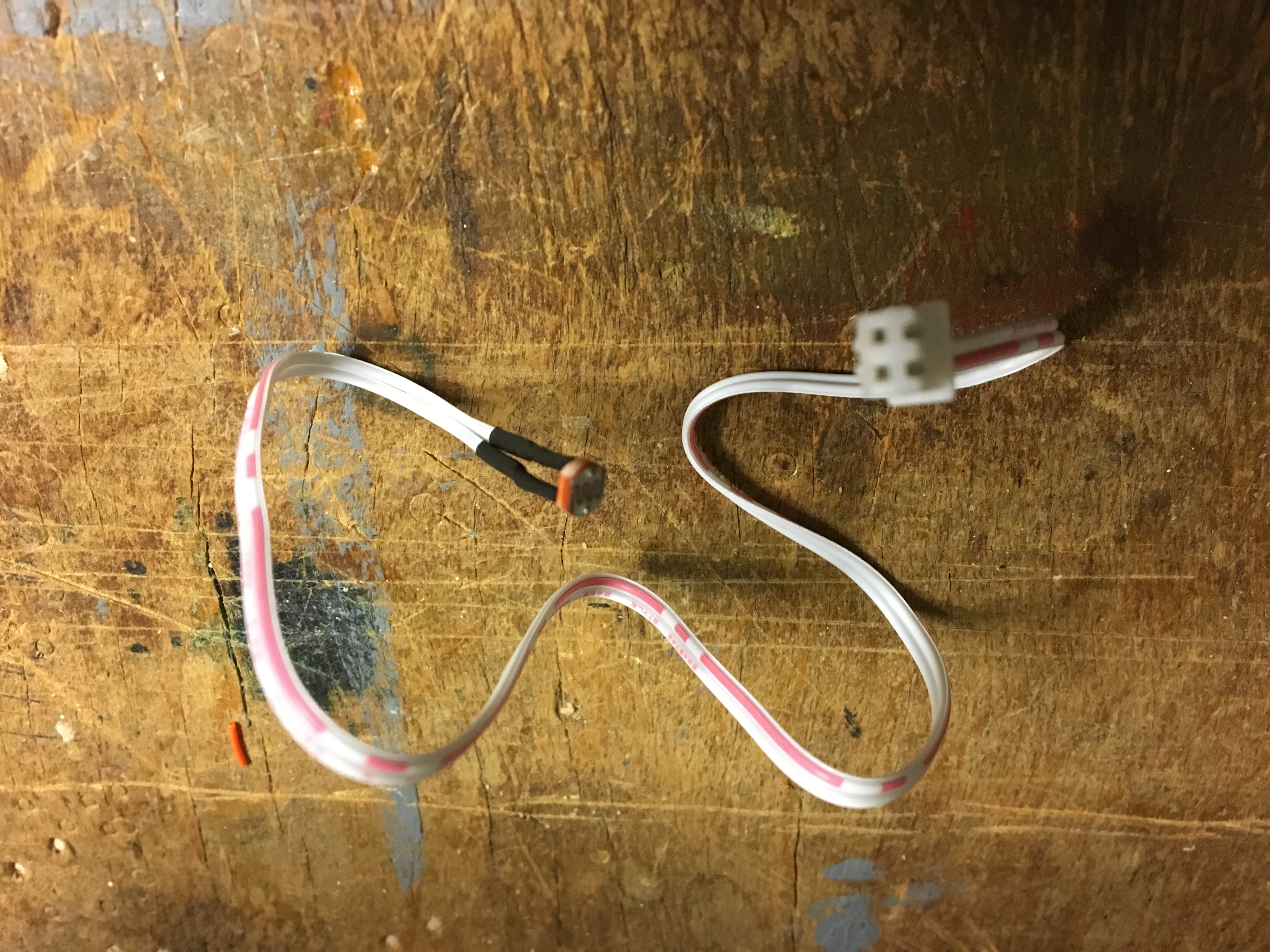

La détection se fait par l'ombre des véhicules, voir plus haut dans ce fil, j'ai trouvé des nouveaux modules chez notre cher Ali, ce qui m'évite de monter les kit un à un, les nouveaux ont des bornes et un réglage de la sensibilité qui me manquait dans les anciens kits.
A
B
Il a fallu que je trouve une solution pour ne pas à avoir à bricoler avec le câble et préserver la connectique, ainsi pour faciliter l'usage, un groupe de prises à été rajouté en haut du tableau, plus facile ainsi de connecter ou déconnecter les cellules par rapport au bornes, les LDR seront recablées côté réseau avec du câble bipolaire, à la bonne longueur jusqu'au tableau
C
Câblage des modules terminé
D

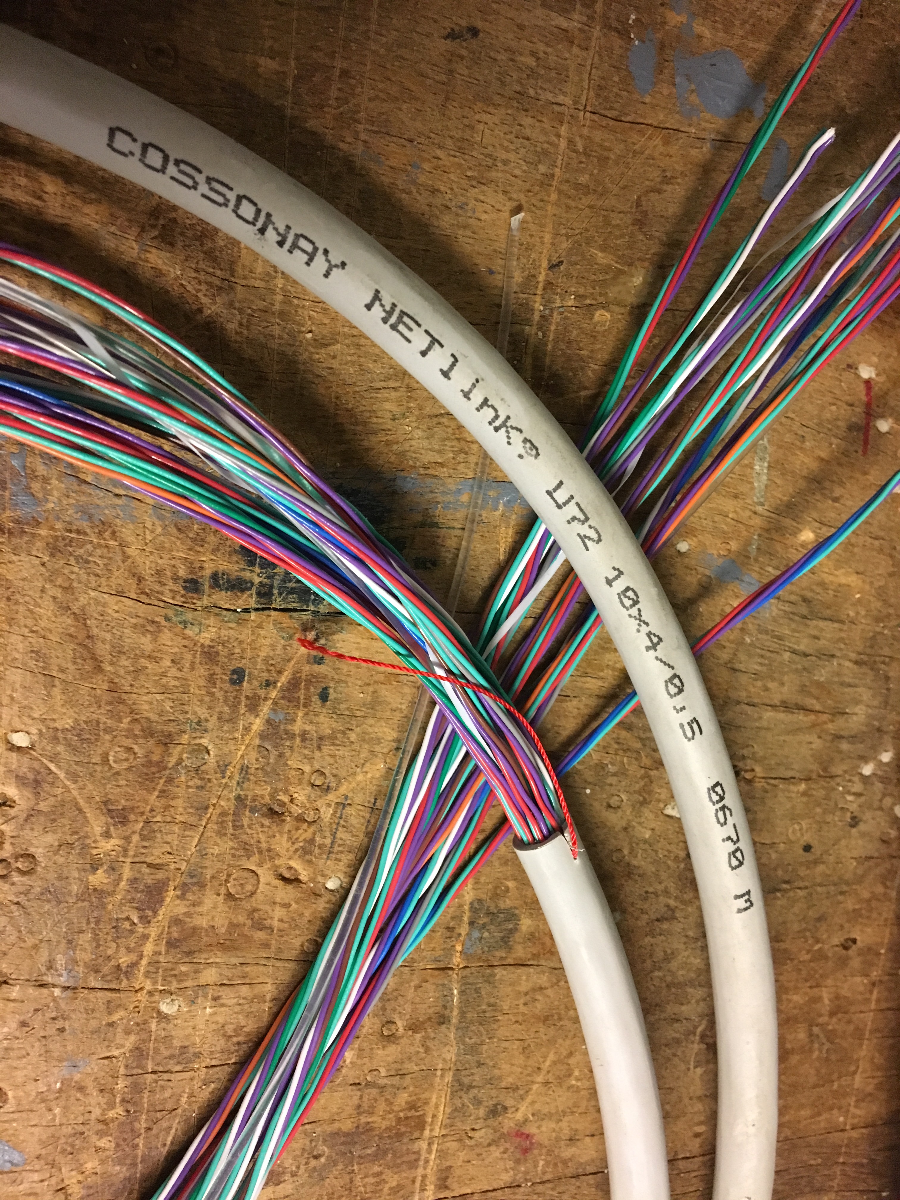

Pour la partie s88, les décodeurs sont tous à proximité de la centrale, un câble téléphone 10x4, donc 40 pôles, relie le tableau aux décodeurs S88, les bornes sont maintenues, car connecter ou déconnecter est rapide, grâce au code couleurs du câble
Cliqez sur les images pour les afficher en haute définition !

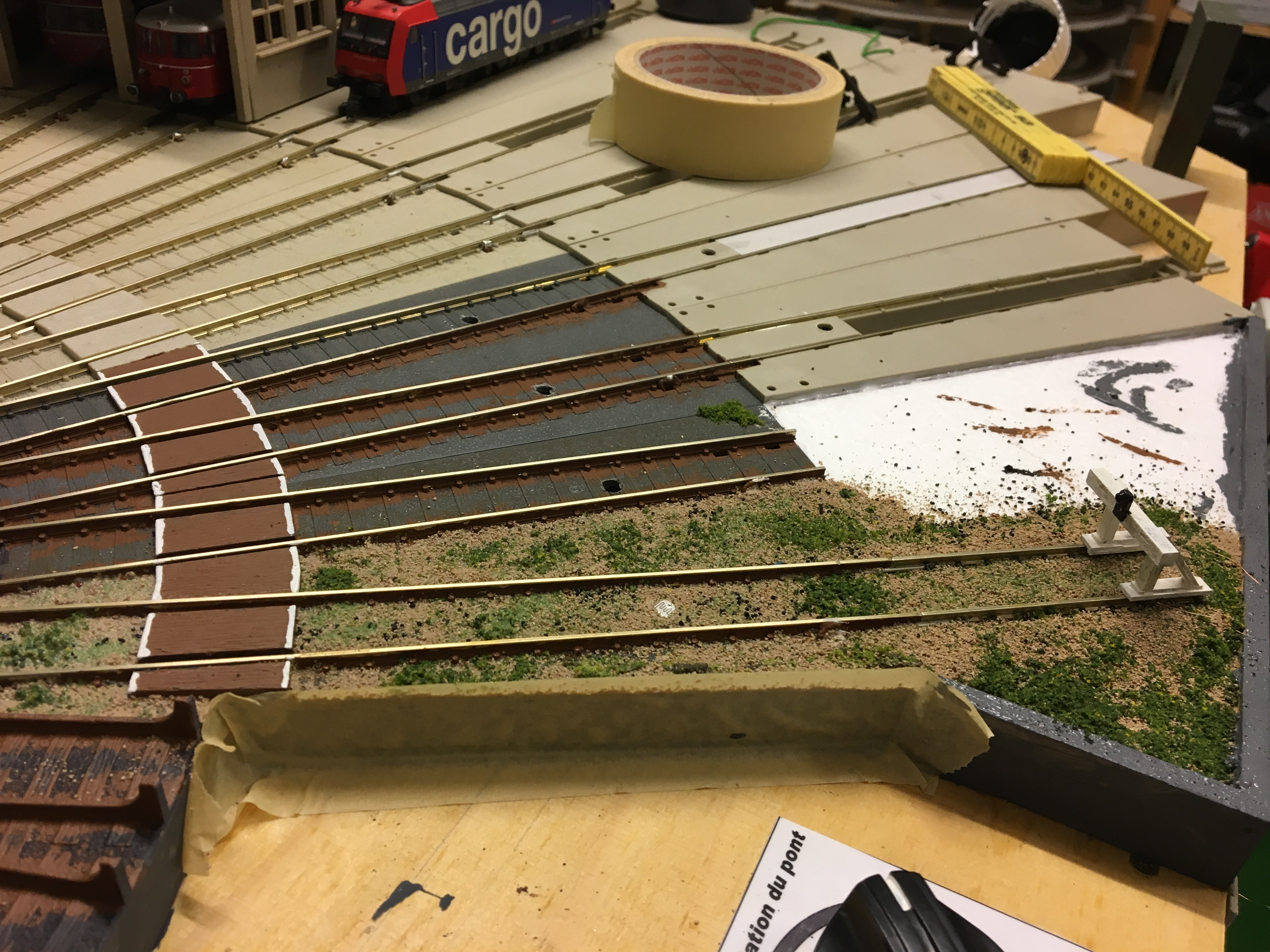

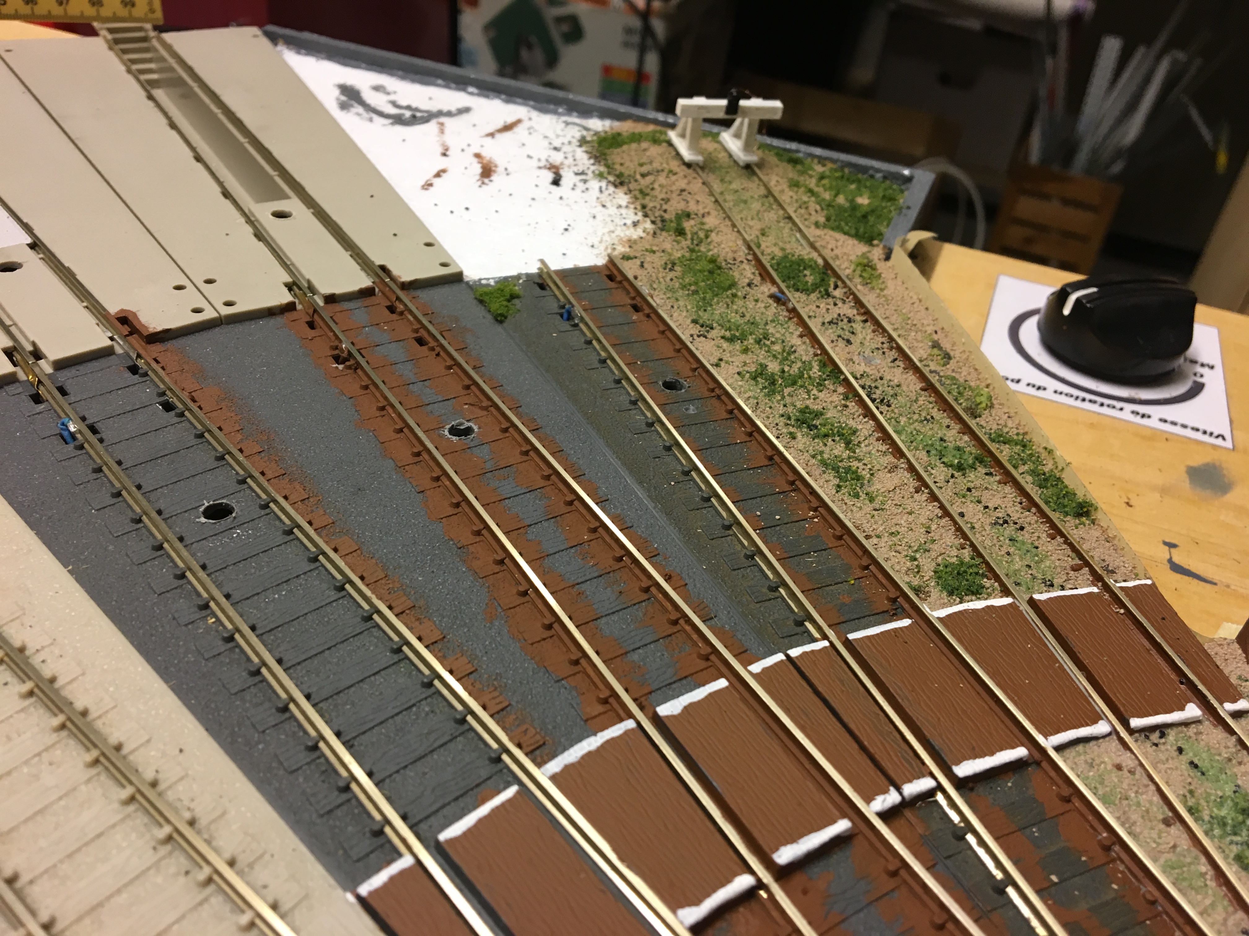

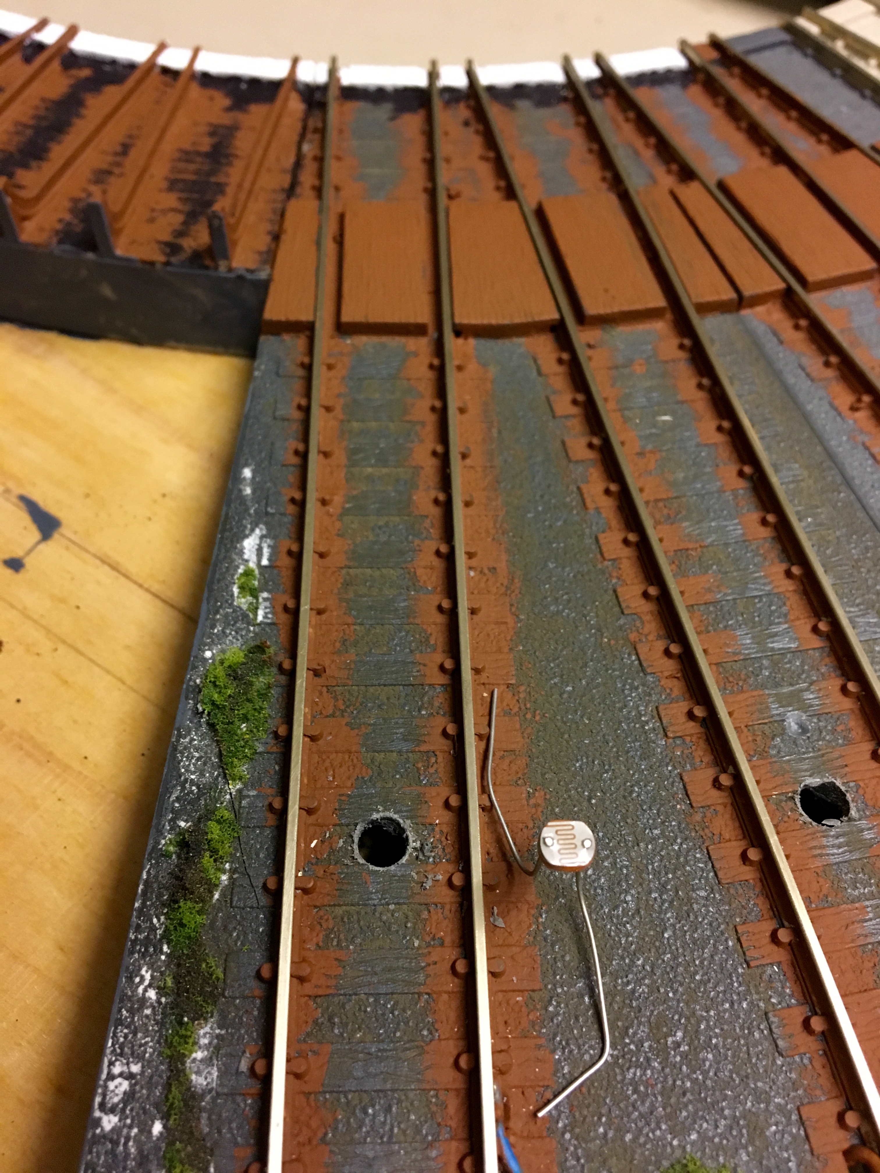

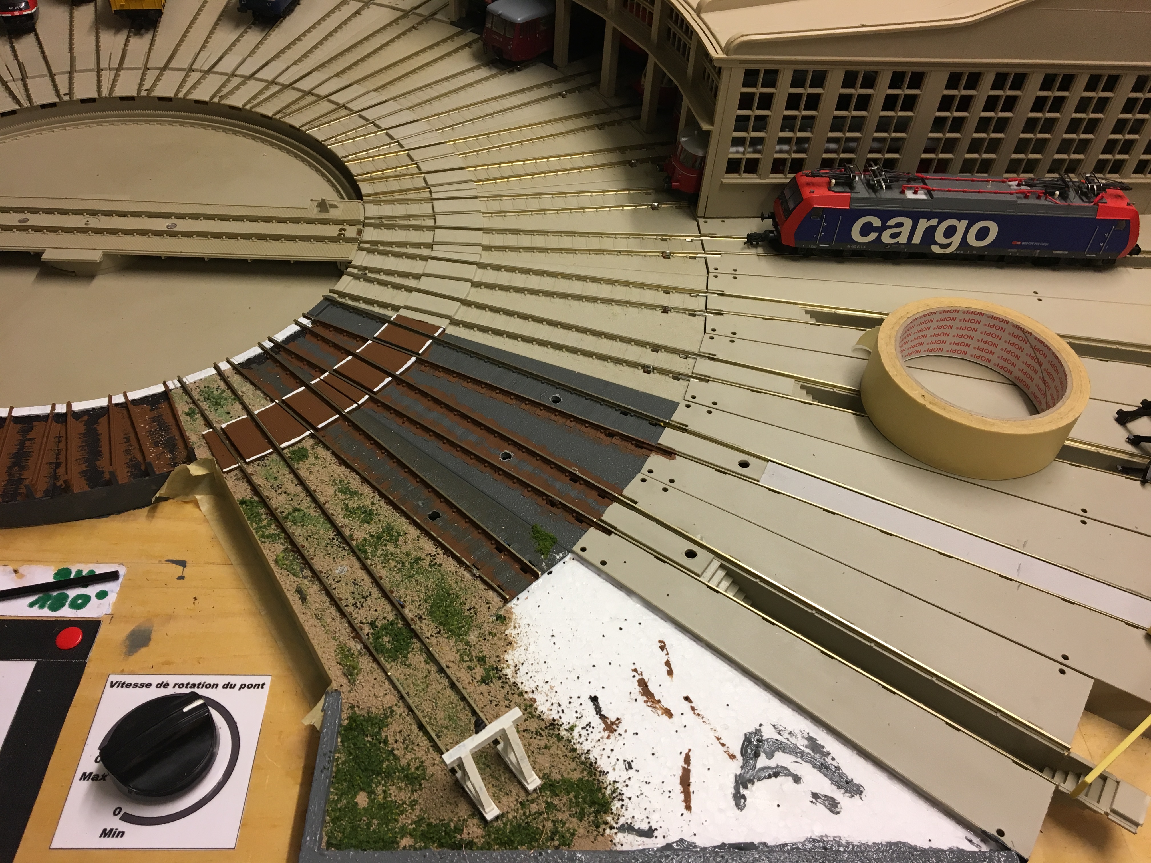

Bonsoir, en parallèle, la préparation du terrain, premier test de recouvrement, style voies à l'abandon.
A
Le premier des 16 heurtoirs est fraîchement peint, ils sont de Maxime, achetés lors de son passage à Payerne, il y a quelques années, il est équipé d'une lampe led violette.
http://www.boismodelisme.com/product/bu ... avec-diode
B
Le sol est vient d'être encollé, la poudre à décor sera appliquée plus tard, de même les heurtoirs
C
La LDR est noyée dans les gravats
Cliquez sur les images pour obtenir une grande définition
