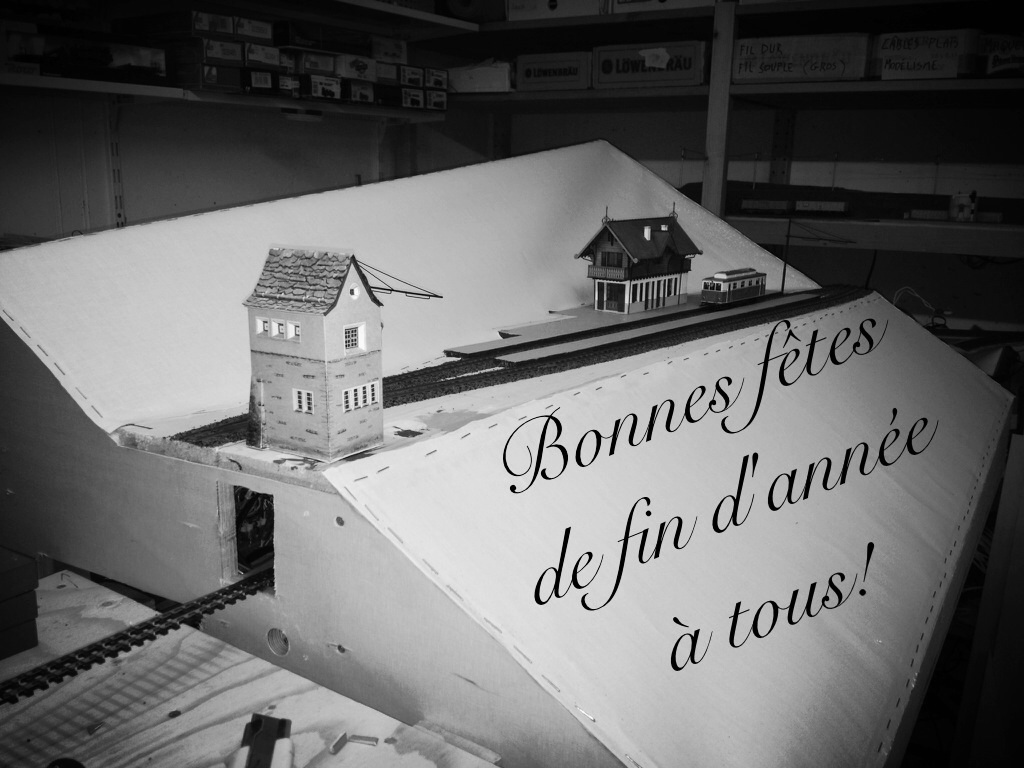

Module 14
Après une longue période voici de nouveau des nouvelles du réseau.
C'est un résumé rapide, la construction est similaire aux modules précédents.
La boucle de Lillau est démontée pour extraire les modules 14 et 15, le décor devant être construit, plus facile à faire sur des trétaux.
Les modules 14 et 15 avant les travaux de décor
258
261
La structure est mise en place pour les deux modules ensembles.
272
La plateforme de la gare somitale est posée ainsi que la voie, les raccordements électriques vont suivre.
282
Le dernier moteur d'aiguille du réseau est posé (partie LILLAU)
294
#34182
