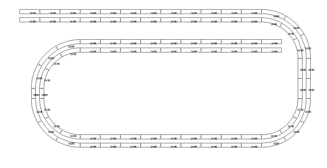

je souhaite réaliser un pont en Voie C. voici un plan des voies prévu:
la voie droite au milieu passerait sous celle du dessus, c'est cette dernière qui montera sur un long pont droit puis courbe. mais je sais pas si la longeur jouera.

Tu dois calculer (sorry):
- Hauteur libre, en dessous de ton pont, que tu désires obtenir (si nécessaire, il existe des références au Morop http://www.morop.org/fr/normes/nem301_f.pdf, http://www.morop.org/fr/normes/nem202_f.pdf) + hauteur de ton pont, en dessous des voies (et cela dépend du pont;
- Longueur de voies entre les voies au dessus et les voies en dessous du pont (comme tu es à double voies, tu dois prendre la voie intérieure la plus courte;
- Diviser l'un par l'autre.
Si tu obtiens plus de 3%: La pente est trop forte et tu vas avoir des problèmes
Si tu obtiens entre 2,5 et 3%, tu es dans une zone risquée
Si tu obtiens moins de 2,5%, c'est OK, cela passera.

Désolé de ne revenir que maintenant. L'option au dessus n'est pas réalisable par manque de place. par contre comment calculer la longeur necessaire pour une simple voie droite ? une rampe est-elle fesable en courbe ?
