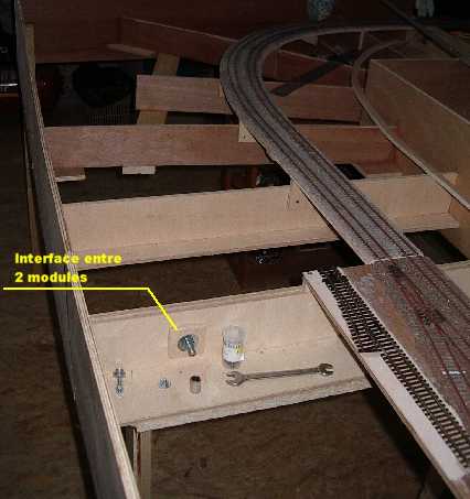

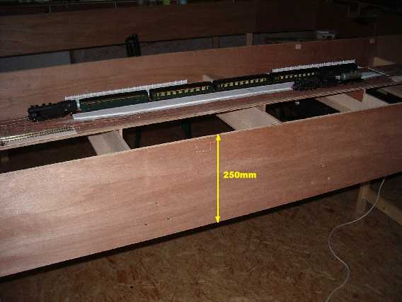

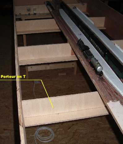

J'ai construit mon réseau en 6 modules. Ces modules sont constitués de plaques latérales en CTP 10mm
entretoisées par des porteurs en T (espacés de 50cm)
et fermés aux extrèmités par des "interfaces" en L
Les modules sont reliés entre eux par de gros boulons de 12mm avec une partie lisse de 40mm qui permet de bien centrer les modules lors de l'assemblage.
J'ai tout fait en CTP10mm, ça va pour les porteurs, mais pas pour les interfaces, dont les parties verticales ont tendance à se déformer lors du serrage des modules l'un contre l'autre. Je crois que du vrai bois plus épais et plus rigide aurait été préfèrable.
Les côtés sont ensuite découpés pour suivre le profil du décor.
