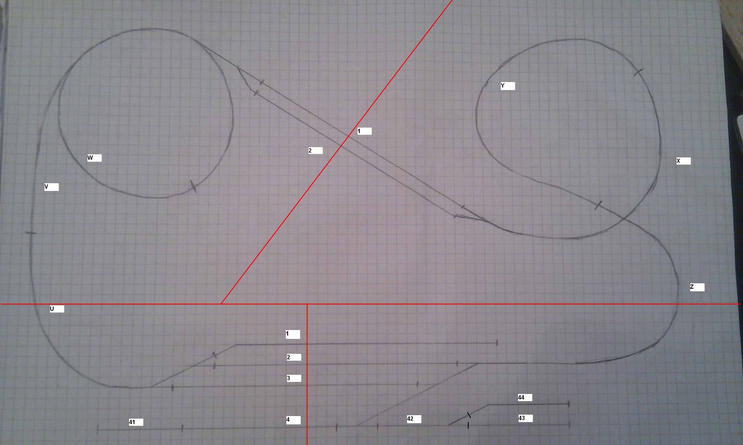

Ce réseau existe déjà depuis quelques années, mais est totalement exempt de décor, il est en 4 modules (traits rouges) qui une fois empilés sur les supports adéquats rentrent dans le minibus de mes parents en vue d'être présenté en exposition.
Je vais donc devoir lui faire un décor et juste parce que j'aime me compliquer la vie une commande compliquée pour laquelle je vais avoir besoin de l'aide en matière des spécialistes ici présents...
La commande sera de type analogique, je ne veux pas faire de digital en HOm, surtout pour un réseau si petit. (et du matériel non digital devra y rouler)
La voie est de la marque PECO, avec moteurs sous aiguille de la même marque, je pense y ajouter des capteurs de position PECO également pour gérer les parcours avec la peut-être future électronique.
Voici donc le plan du réseau, les bloc sont de V à Z (trois bloc de chaque côté) et les voies de la gare du bas sont numérotées de 1 à 4, les voies 41 à 44 sont les voies de manoeuvre découlant de la voie 4 et sont isolées électriquement. (trait noir sur le réseau = isolation du rail)
Pour l'instant je pilote ce réseau avec un TCO avec des bêtes inverseurs, deux alimentations et des commandes fleischmann pour les aiguilles (à remplacer par des boutons sur le TCO prochainement), je souhaite garder cette commande basique même après avoir fait une commande plus poussée, ceci en cas de panne de l'autre...
La taille limite d'une composition est d'une locomotive et 4 voitures (ça croise juste juste...) mon matériel roulant est principalement celui du MOB, ce réseau sera donc de cette inspiration.
Plus de photos prochainement, lorsque le réseau HO sera définitivement plié et celui-ci monté.
J'accepte déjà volontiers des suggestions et commentaires sur le réseau (dont le tracé ne va pas varier, juste une ou deux imperfections à corriger...) ainsi que la future commande... (capteurs, électronique de commande de Block, ...)

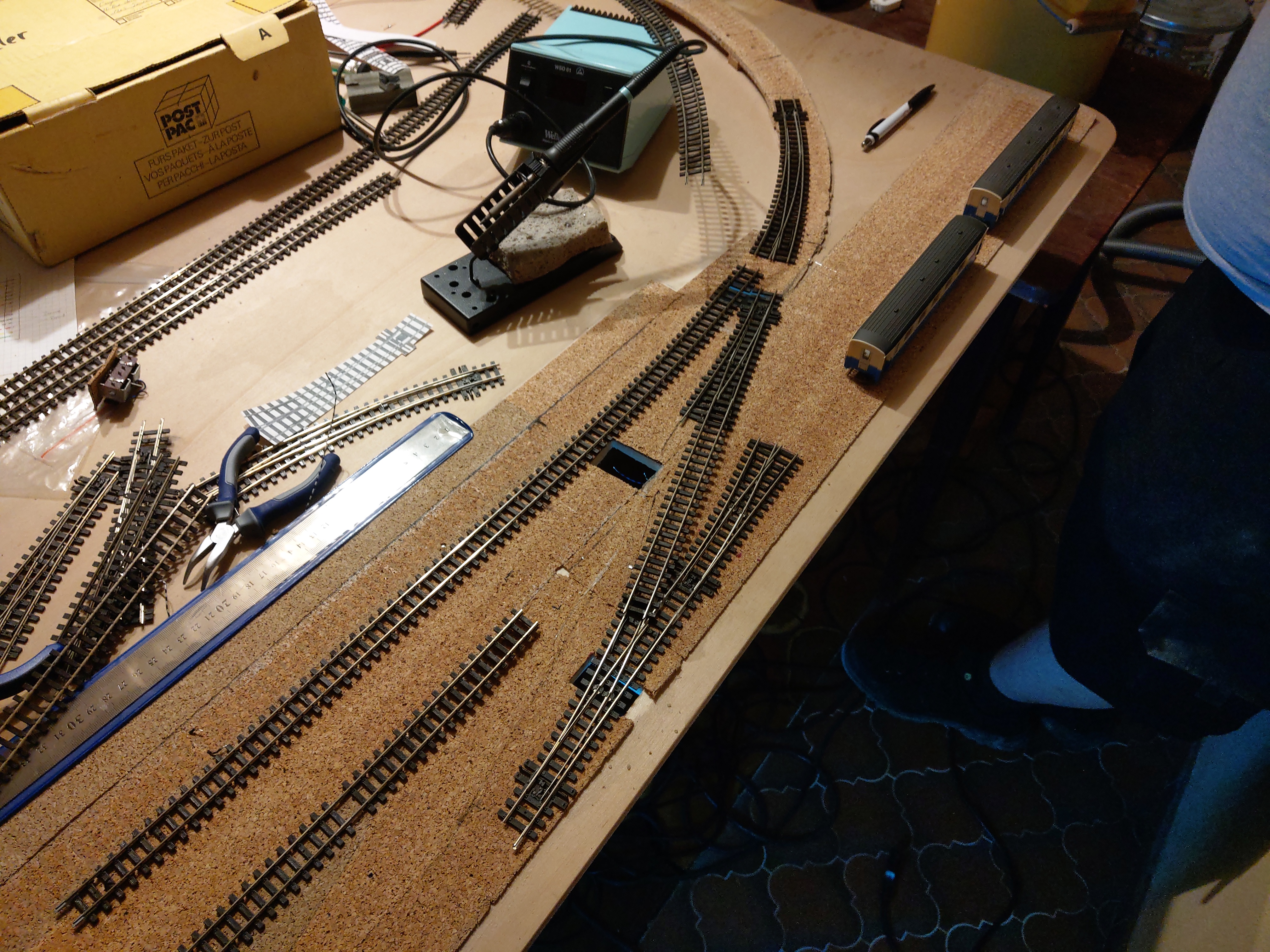

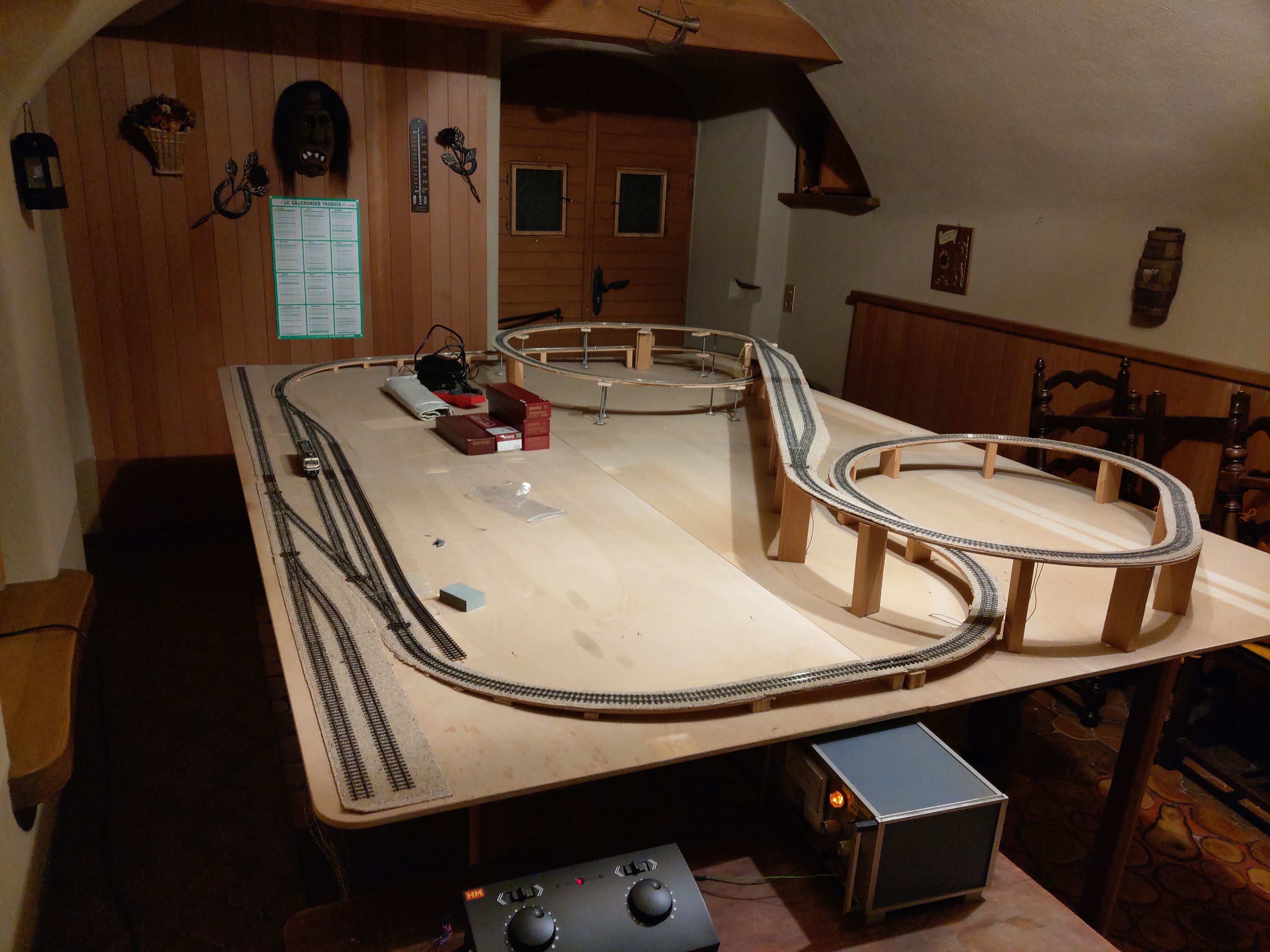

Remontage de sujet puisque j'ai enfin pu réassembler le réseau après plus de 10 ans démonté. (bah oui, en 2012 je voulais m'y atteler mais non je n'ai rien fait...)

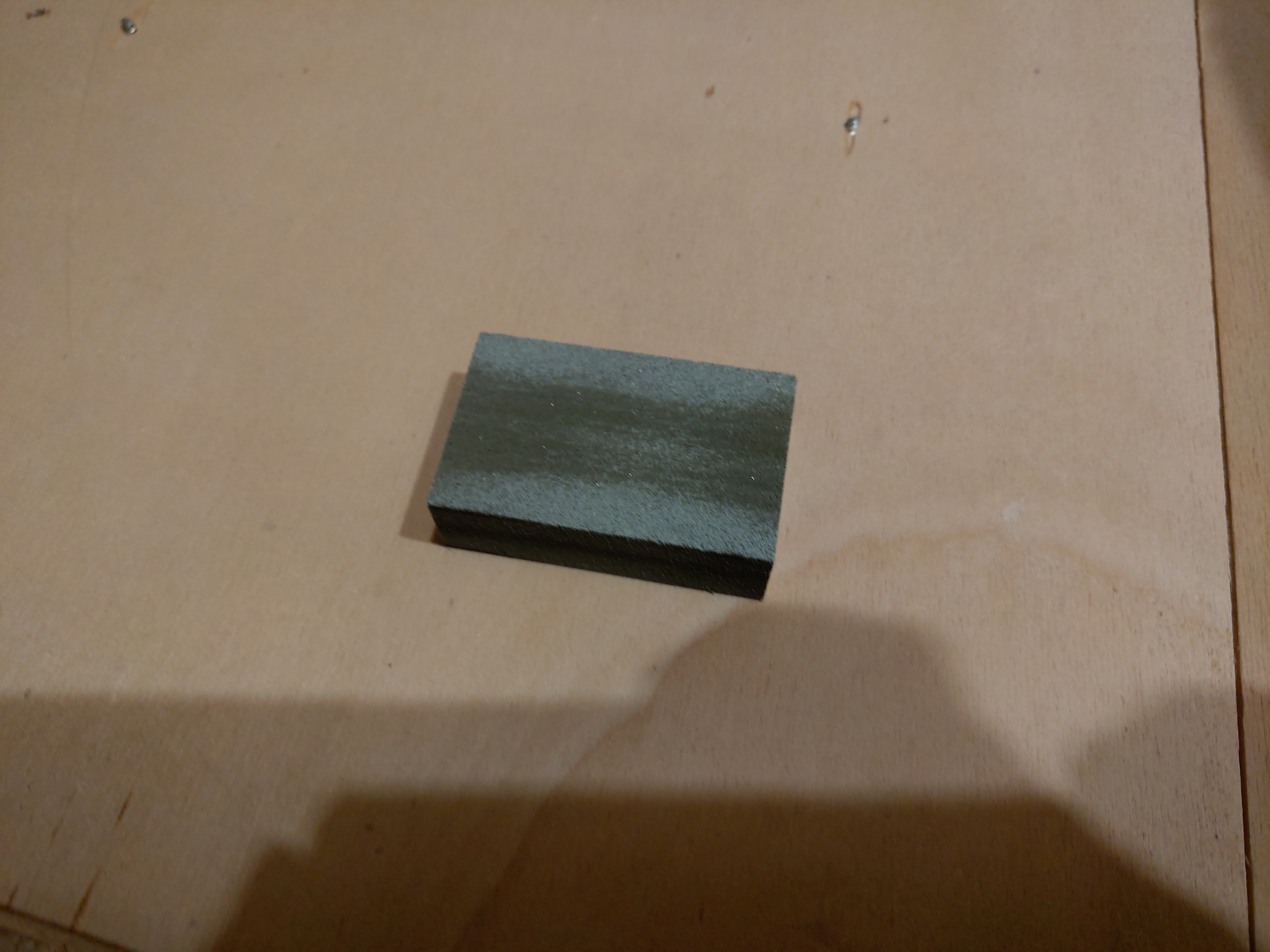

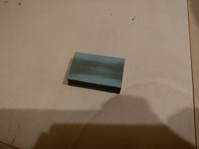

J'ai passé un coup de gomme à rail, c'était nécessaire...
Et la première circulation :cool:
Vu les évolutions du matériel, je vais passer aux moteurs d'aiguilles lents et au digital pour la traction. Je vais garder un TCO physique et des aiguillages en analogique, je ne vois pas encore l'utilité de passer au digital pour si peu d'aiguilles.
Je vais aussi modifier légèrement le plan de voie, de manière à rendre les arrêts en gare plus conviviaux et ainsi mettre mon système de Block sur ce réseau, cela permettra de faire une maquette présentable pour le système.

Euh... Il y a une tête coupée accrochée sur le mur...
:rhaaa: :rhaaa:
Re: Mon réseau HOm, inspiration MOB
Messagepar bnicolas1987
09 Avr 2020, 20:14
La Suisse est un pays de barbares tu sais :twisted: :twisted: :twisted:
C'est un masque du Lötschental sinon.
J'ai pris les décisions radicale de reprendre à zéro le plan de voies des gares, certainement tout le réseau va y passer.
Nicolas
