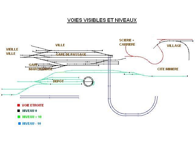

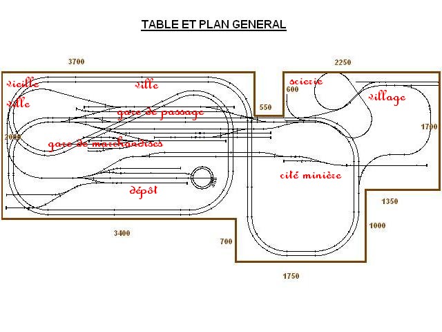

Quelques photos de mon réseau « spaghetti » commencé il y a une dizaine d'années qui sera démonté un jour afin de réaliser un nouveau réseau plus conforme à mes souhaits.

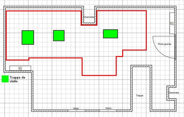

Voici mon plan d’il y a 10 ans :

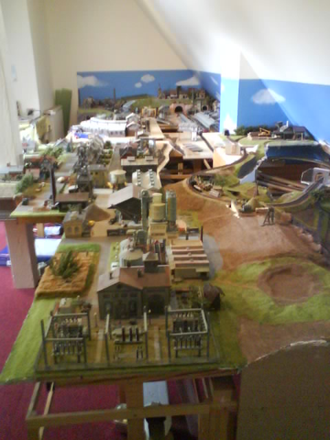

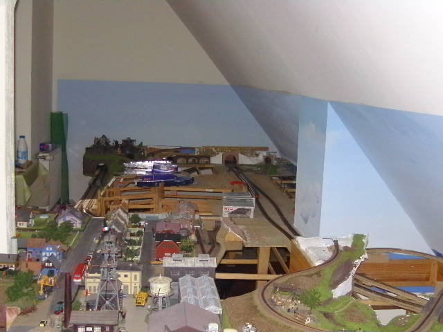

Et une vue générale (désolé pour la photo floue, c'est la seule que j'ai conservée) :
Les rails sont du Rocoline code 83 et Rocoline HOe. Je garderais ceux-ci pour la gare souterraine que je n'avais pas prévue à cette époque. Cette erreur fondamentale vient se rajouter à mon fouillis de voies. :ange:

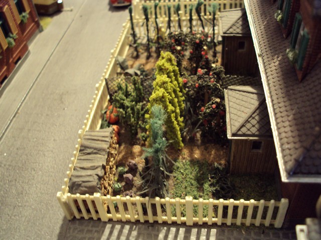

Quelques autres vues :

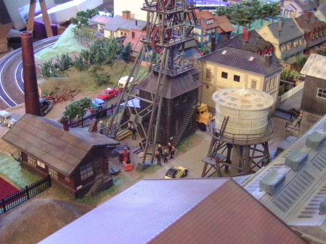

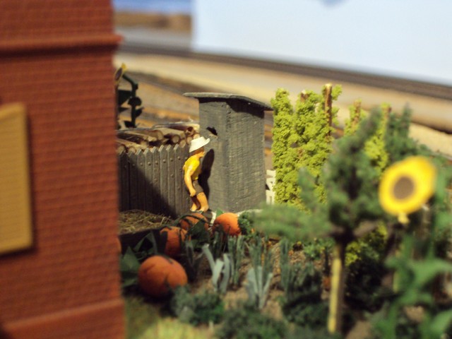

- la cité minière avec ses jardins ouvriers :
la mine :

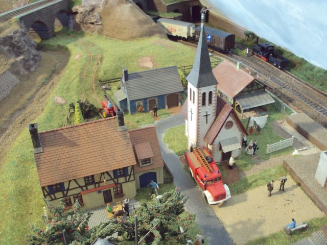

le village :

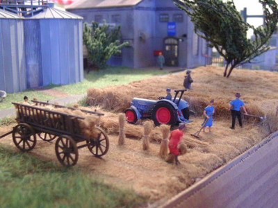

Les moissonneurs :

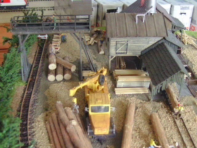

La scierie :

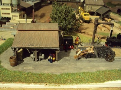

Le dépôt HOe :

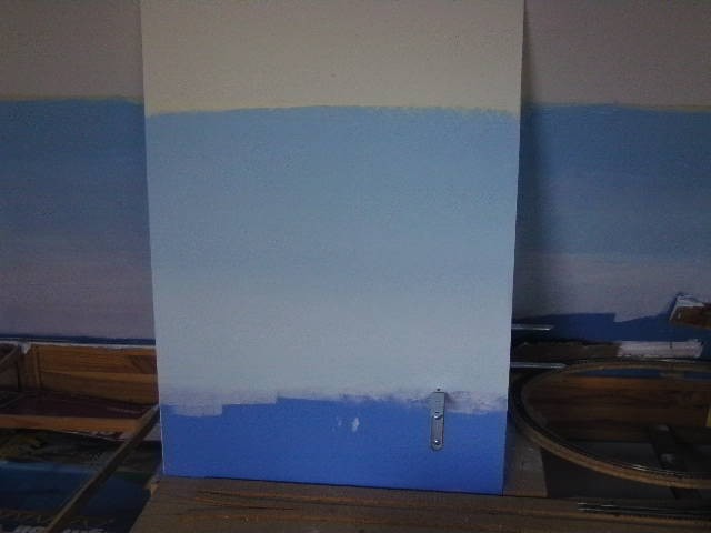

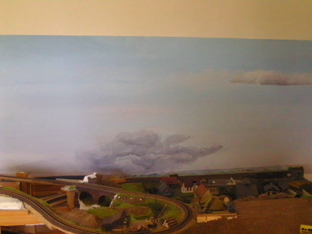

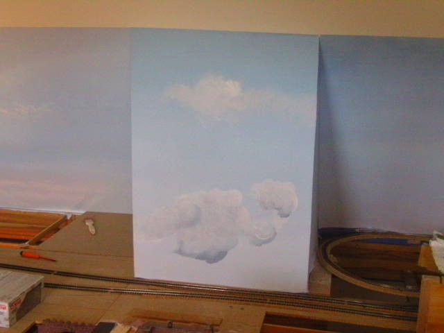

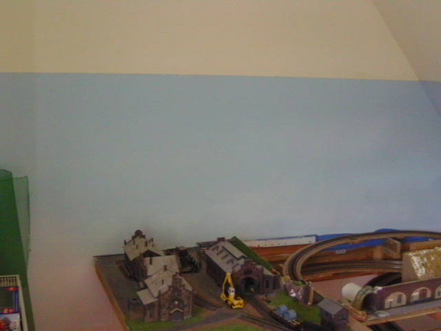

Une première grande modification a été la reprise totale du ciel. Il y a 10 ans j'avais pris un pot de peinture acrylique bleue du commerce beaucoup trop sombre et j'avais tamponné les nuages en blanc au pinceau.
Pour le nouveau ciel, l'accès étant difficile, j'ai déjà dû casser une bonne partie de mon décor. Comme il y avait 2 soupentes une de 3 m et l'autre de 2,3 m j'ai acheté du revêtement de rénovation à peindre. J'ai coupé 2 bandes de 6 x 1 m (pour éviter au maximum les raccords dan les coins). Ces bandes ont été scotchées sur le sol de la cave qui n'est qu'une dalle béton lissée sommairement. Avec un copain, nous avons peint le tout à l'acrylique et au rouleau. Le séchage est très rapide et à 2 nous n'étions pas de trop pour coller l'ensemble à la colle renforcée pour laine de verre.
Différence de teinte entre les deux cieux :
Le ciel dans son ensemble :
Puis de gauche à droite :
- ciel dont le dégradé de bleu n'est que léger :
- ciel plus nuageux (c'est l'irrégularité de la dalle de béton qui a donné cet aspect) :
- début de la seconde bande, comme on s'élève pour passer une colline, le ciel est encore plus nuageux :
- ciel du village avec son gros nuage :

Le ciel est plus que plaisant... Bravo!
