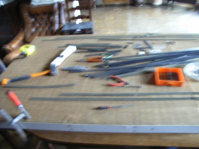

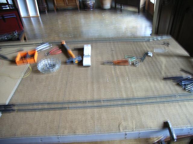

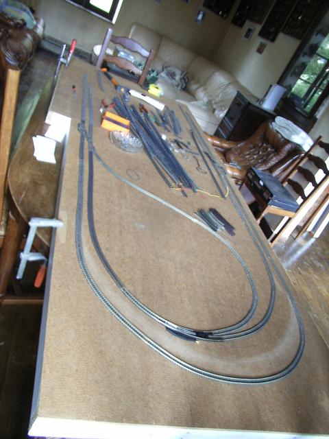

Messagepar Jojo37
04 Juin 2012, 22:01
Bonsoir à tous.
Le chantier est bien démarré;une grande partie des voies est posée.
(j'utilise de la voie flexible car j'en avais 25/30mètres d'avance).
Voici quelques photos:
Jojo37
Re: RESEAU A L'ARRACHE.
05 Juin 2012, 10:36
Faut moins trembler pendant la prise des photos!
Les courbes semblent élégantes, bien plus que le dessin original: :applause:
