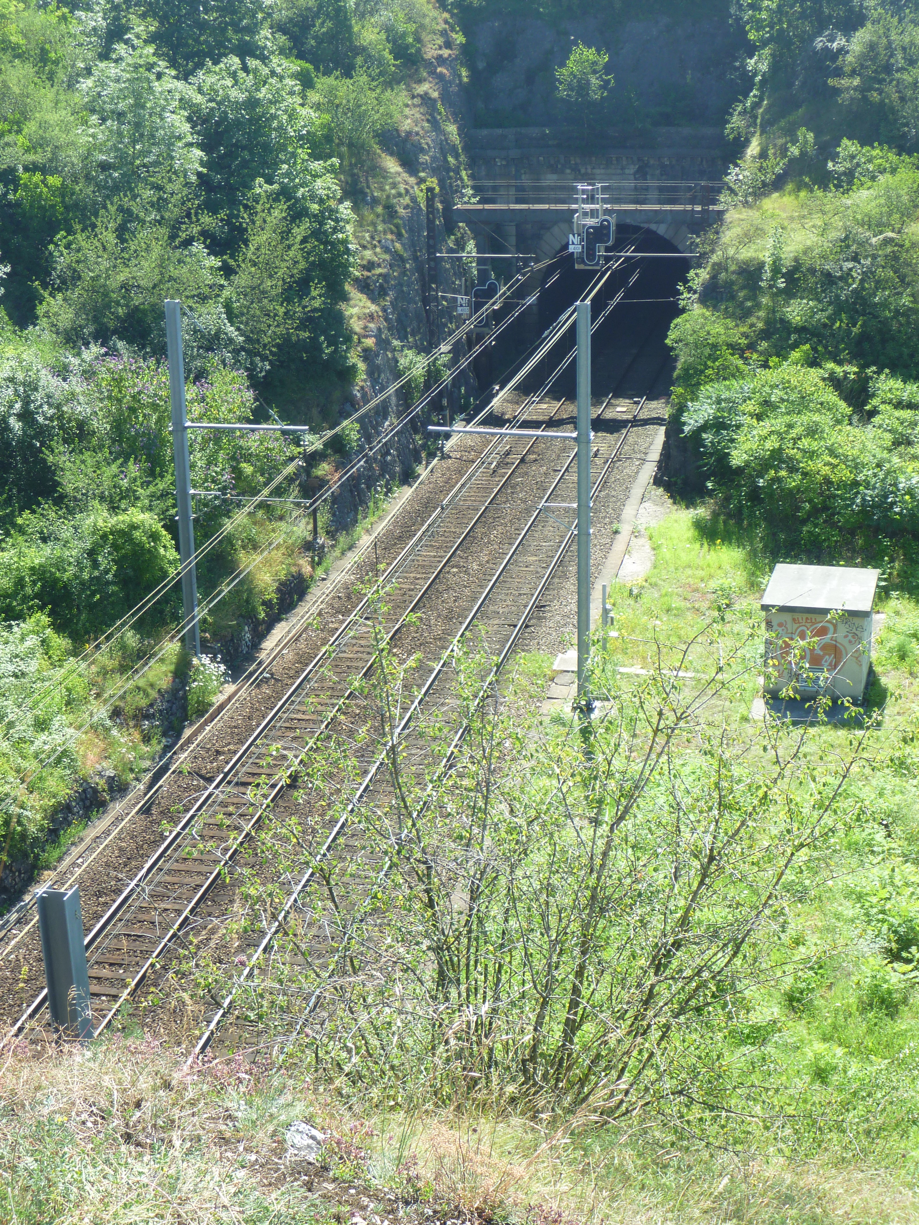

Le 1er module consistera donc à reproduire la partie de voie située entre les tunnels 3 et 4 (les plus proches de la gare de Dijon)
Vue sur le portail du tunnel n°4 prise au dessus du portail côté DJ du tunnel n°3 après une bonne petite grimpette... :vieux:
Ce 1er module, d'une longueur approximative de 2,5 mètres va permettre de mettre en valeur les 95 mètres de double voie visibles entre les 2 portails avec la présence d'un portique type PLM présentant 2 cibles de 8 feux. Seule entorse à la réalité, la cible de la voie 1 sera ramené à l'identique de celle de la voie 2 CS sur une nacelle... Les poteaux caténaires (au nombre de 6) seront du type PLM croisillonnés.

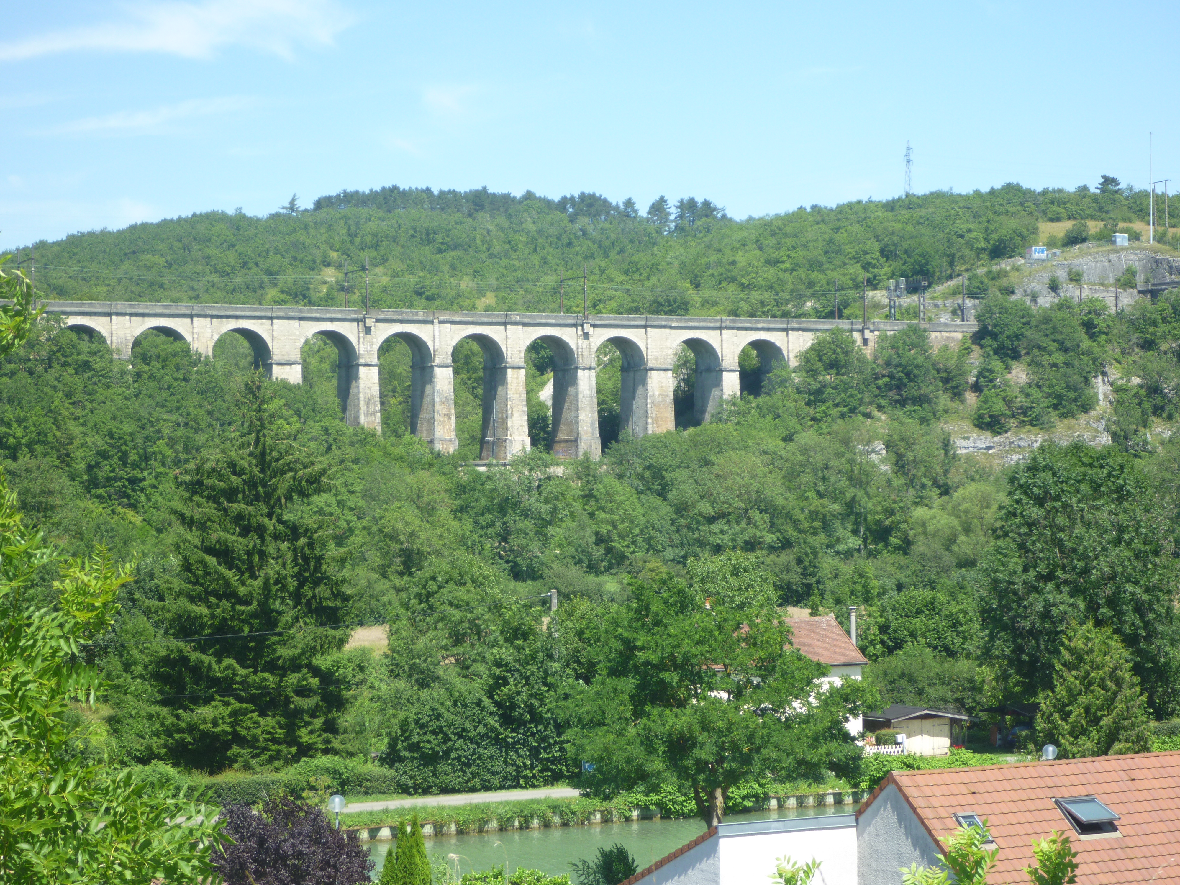

Les alentours regorgent, il est vrai, de trésors insoupçonnés. Au gré de nos pérégrinations, nous avons dégoté un restaurant qui répond au patronyme de "L'auberge gourmande" près de Velars-sur-Ouche offrant un panorama assez pitoresque:
Ou comment allié le plaisir de la vue aux raffinements des mets et d'un excellent "Givry"... :ange2:
