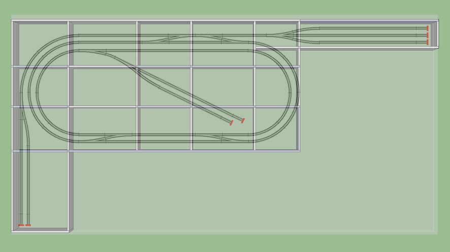

Et voici notre réseau définitif dont vous avez pu suivre l'évolution dans le coin des débutants :

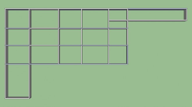

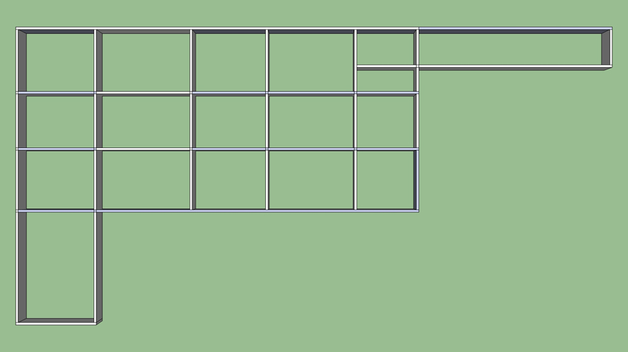

La structure a été modélisée aujourd'hui sur Sketchup (avec les compétences de mon fils Vincent). Il manque quelques renforts dans les 2 extrémités du L que nous n'avons pas représenté. La construction de celle-ci s'inspire de la technique trouvé sur le site ho p'tit train, à savoir du contreplaqué de 15mm en bande de 10cm de large :
Et afin de s'assurer que tout colle, nous avons fait une petite superposition :

Aujourd'hui nous nous sommes enfin attelés à la tâche et nous avons fixé les deux tiers de la structure par visser/coller.
Reste un tiers du travail pour demain. Nous vous ferons quelques photos une fois que la structure sera sur pied.

En parlant de mise sur pied, nous avons besoin de votre aide pour savoir où il serait judicieux de placer les pieds pour le support de la structure.

J'avais pas vu la question des pieds:
- A tous les coins, ou proche de ceux-ci, et si une portée est trop longue, au milieu de la portée.
Min 8 pieds donc...
