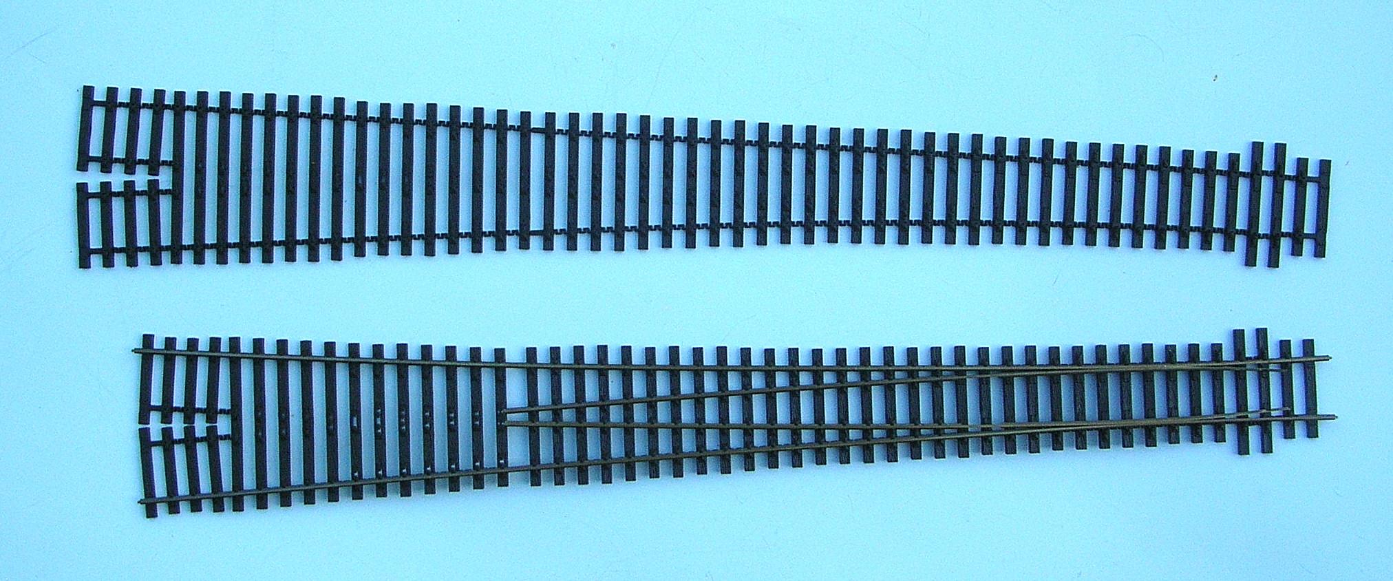

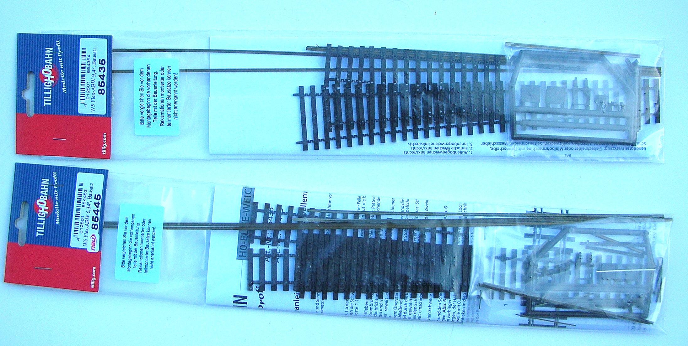

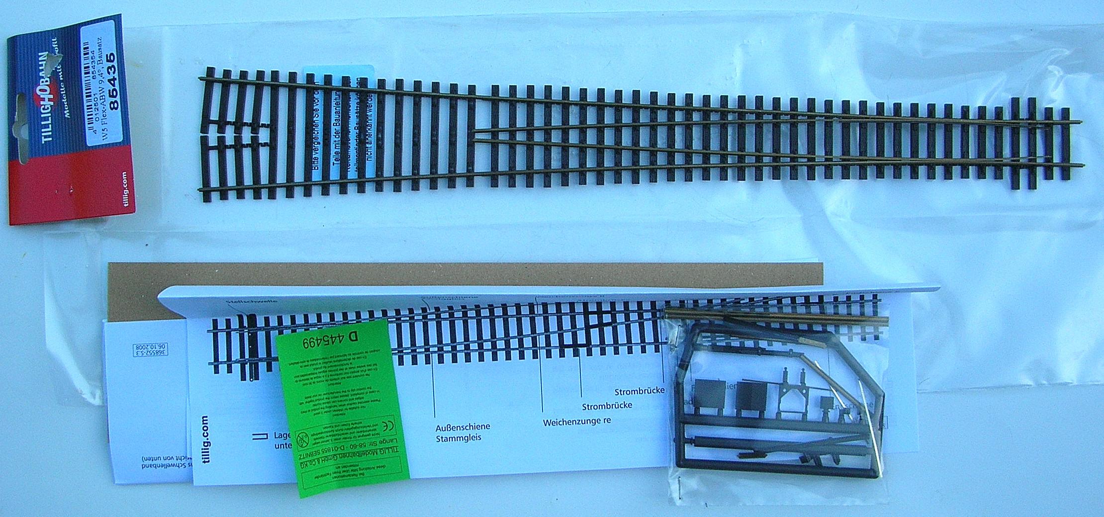

Oui, je ne comprends d'ailleurs pas pourquoi on parle si peu de ces aiguilles flexibles. Pour moi c'est la même révolution que la voie flexible au mètre, et cela permet une très grande liberté de tracé. Je ne comprends d'ailleurs pas pourquoi on peut s'acharner à vouloir se faire ch... avec des coupons de voie!
Les aiguilles Pilz Flexibles sont en kit. Outre le fait qu'elles sont flexibles, il y a des modèles de très grand rayon. Quelques photos:
Olivier
