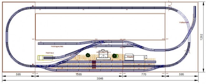

Il n'était jamais hors question que je construirai un réseau autrichien. Mais je ne voulais pas me fixer dans une époque spécifique. Alors je décidais de fonder un musée le
Kleines kurioses Österreichisches Eisenbahnmuseum (K.k.Ö.E.B.M.)
Petit Musée remarquable des Chemins de fer de l'Autriche
Aux raisons connues (manque d'espace etc...) je décidais de me construire un réseau modulaire, démontable, rails ROCO Geoline, les rails sont au même temps une connexion (mais pas la seule) entre les modules. Les dimensions des panneaux sont limitées à 60cm x 160cm, ça permette de stocker les panneaux dans une armoir avec les dimensions extérieurs 65cm x 165cm, ht. selon besoin.
Alors le début de mon réseau:
En principe il y’a un rond avec gare, derrière la gare se trouve un dépôt à bois (Holzlagerplatz), une voie est prolongé vers l’autre direction, au bout se trouve un Arrêt (Haltestelle).

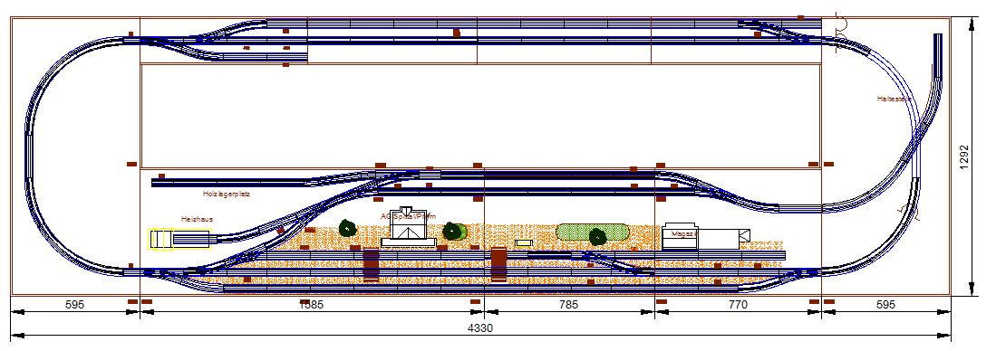

Dans une deuxième étape la voie sur les panneaux en face sera convertie en évitement

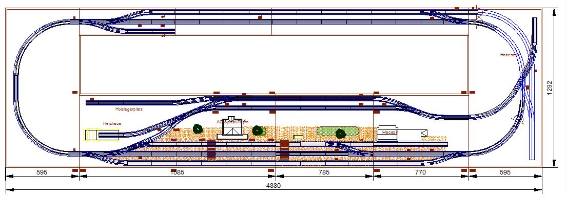

Et la troisième étape prévoit la prolongation des deux gares quand j’ajoute un module intermédiaire. La gare principale gagnera une troisième voie de passage, un peu court, mais assez long pour accueillir un petit train omnibus de 70cm
Naturellement j’étudiais des autres possibilités, comme une voie de garage sous la surface, mais c'est loin dans la futur...

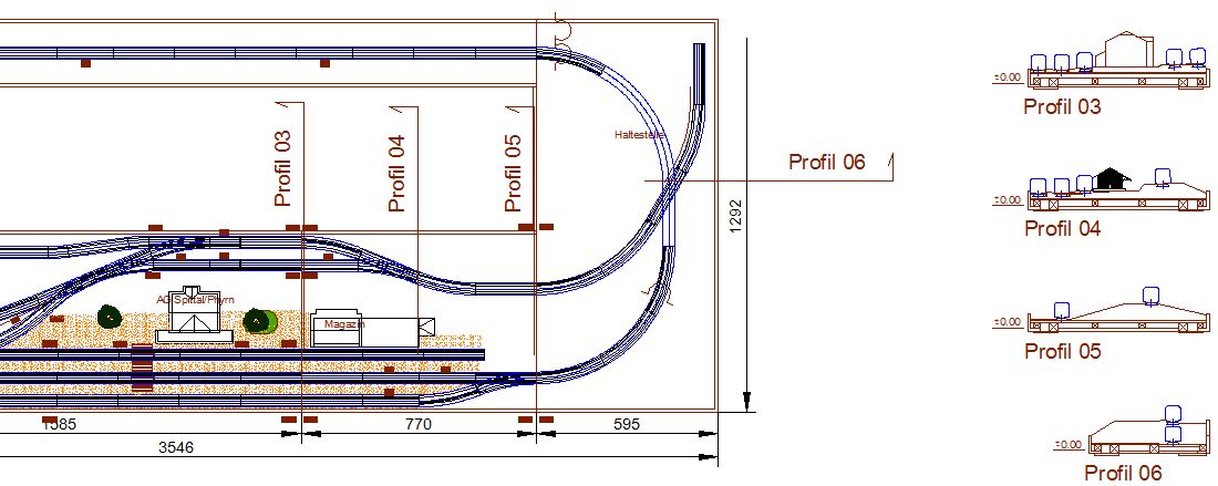

Est-ce que cela ne va pas amener des pentes un peu trop fortes pour la voie supérieure de la gare? (bon, il y a des 1020 pour tirer tout cela)

XTof_vl a écrit:Est-ce que cela ne va pas amener des pentes un peu trop fortes pour la voie supérieure de la gare? (bon, il y a des 1020 pour tirer tout cela)
Sinon, beau petit projet compact!
Alors, j'ai bien etudié le truc :
Il faut monter la bifurcation derrière le BV, alors au niveau de profilé (3) les voies de la bifurcation sont déjà environ 20mm dessus le niveau de la voie 1 de la gare. Il est difficile, mais ne pas du tout impossible de compenser cette différence des niveaux.
De Profilé (3) à Profilé (5) la gare descende environ 15mm, la ligne de bifurcation monte 20mm. Alors la différence des niveaux est déjà 55mm
De Profilé (5) à Profilé (6) la ligne inférieure descende encore 10mm, quand la voie supérieure monte 10mm,
Alors la différence sera 75mm avec une pente max. d'environ 25%o, selon mes essaies c'est assez pour passer.
Sinon je vais massacrer le ballast du Geoline.
Après il faut augmenter la pente, mais les 71%o du Erzbergbahn on n'arrivera jamais!
