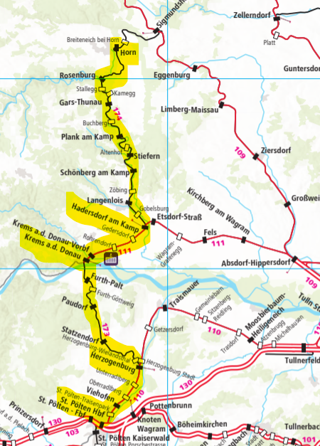

entre 02.09.-13.09. le Cityjet ECO circule sur la Kamptalbahn et la ligne Krems - St. Pölten
Description de la ligne :
St. Pölten
9,9km électrique
Herzogenburg
20,3km sans électrification
Krems
9,3km électrique
Hadersdorf/Kamp
34,3km sans électrification
Horn
R6012
Krems 08:18
Herzogenburg 08:46/08:47
St. Pölten 08:55
R6223
St. Pölten 09:05
Herzogenburg 09:13/09:14
Krems 09:41/09:44
Hadersdorf/Kamp 09:54/10:08
Horn 10 :54
R6026
Horn 11 :07
Hadersdorf/Kamp 11:57/11:59
Krems 12:10/12:19
Herzogenburg 12:46/12:47
St. Pölten 12:55
R6239
St. Pölten 13:05
Herzogenburg 13:13/13:14
Krems 13:41/13:51
Hadersdorf/Kamp 13:58/14:08
Horn 14:56
R6242
Horn 15:07
Hadersdorf/Kamp 15:57/15:59
Krems 16:10
Les temps pour charger sont assez serrés, si nous regardons par exemple le R6026, il arrive à Hadersdorf à 11:57, roule sous caténaire et quitte Krems à 12:19, donc, 22 minutes. Après il arrive à Herzogenburg à 12:46, roule à St. ölten sous caténaire fait la demi-tour et quitte Herzogenburg vers l'autre direction à 13:13, fait 27 minutes pour la recharge.
La partie plus longue à faire sans alimentation est le A+R vers Horn, 34.3km x 2 = 68.6km
edit : nouvelle carte (ÖBB INFRA, mieux compréhensible)
