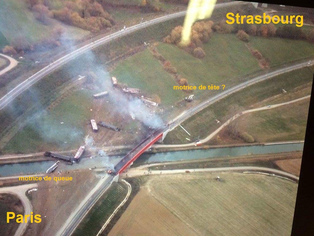

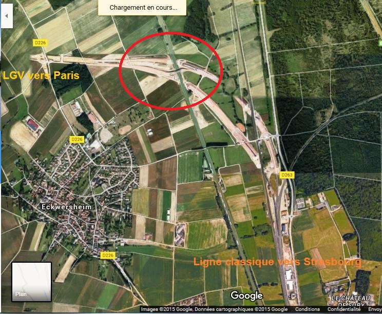

Pour situer le lieu
et une des photos aériennes parue dans la presse
La rame venait de la LGV coté Paris. La motrice dans le canal serait donc celle de queue ! La motrice de tête apparait totalement détruite près de la haie proche de la voie. Le choc a du être très violent...
La fin de la LGV est à quelques kilomètres du lieu de l'accident. La rame aurait du être en décélération pour atteindre les 160 km/h sur la ligne classique.
