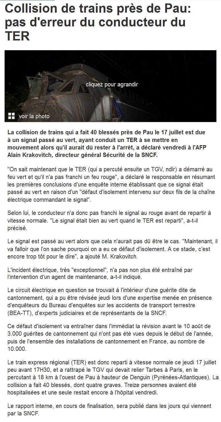

http://www.larepubliquedespyrenees.fr/2014/07/21/un-semaphore-defaillant-serait-en-cause-dans-la-collision-de-denguin,1202735.php
On progresse, dès les premières interventions, un responsable SNCF avait évoqué le fait que le signal aurait pu être vert (ouvert).
Il s'agit sur cette section de ligne d'un BAPR à compteur d'essieux (CE). En cas de dérangement du CE, il y a deux formules exclusives l'une de l'autre :
- l'une dite à réarmement direct, utilisée lorsque l'agent transport qui gère les circulations peut avoir l'assurance que le canton est libre de toutes circulations, dans ce cas, l'action sur un dispositif provoque la remise à zéro des compteurs et l'ouverture du signal,
- l'autre dite à réarmement conditionnel, dans ce cas, sur ordre du régulateur, le conducteur du train arrêté devant le signal fermé, actionne un dispositif situé au pied du signal, le CE est remis à zéro, mais le signal reste fermé. Le train parcours le canton en marche à vue, à la sortie du canton, si tout est en ordre, le signal s'ouvre et l'installation fonctionne à nouveau normalement.
Quel type de réarmement sur cette ligne ?
L'installation étant en dérangement, l'enquête déterminera si les procédures utilisées dans cette situation ont pu conduire à l'ouverture du signal ou si celui-ci s'est ouvert à cause d'un élément défaillant.
Cet accident rappelle celui de Tende avec un dérangement de CE, mais il s'agissait là d'un nez à nez dramatique.
Re: Brétigny
25 Juil 2014, 19:51
Bon, c'est le St Esprit le responsable de l'accident !
Un défait d'isolement, c'est rare, mais que celui-ci se produise précisément au moment ou un train est arrêté devant un signal, c'est un miracle diabolique....
Soit !!
C'est une bonne chose que le conducteur du TER soit mis hors de cause sans ambigüité.

France 3 Aquitaine Hier
"Selon le directeur général de la SNCF, Alain Krakovitch, la collision a pu être entraînée par un signal resté en rouge en permanence."

C'est n'importe quoi et tout le contraire de ce qui est écrit au-dessus. Il y en a qui ont un défaut d'isolement dans la comprenette!
Sinon, il est dommage qu'un défaut d'isolement puisse mettre le signal au vert. Autrefois, il me semblait que tout défaut mettait le signal au rouge.
