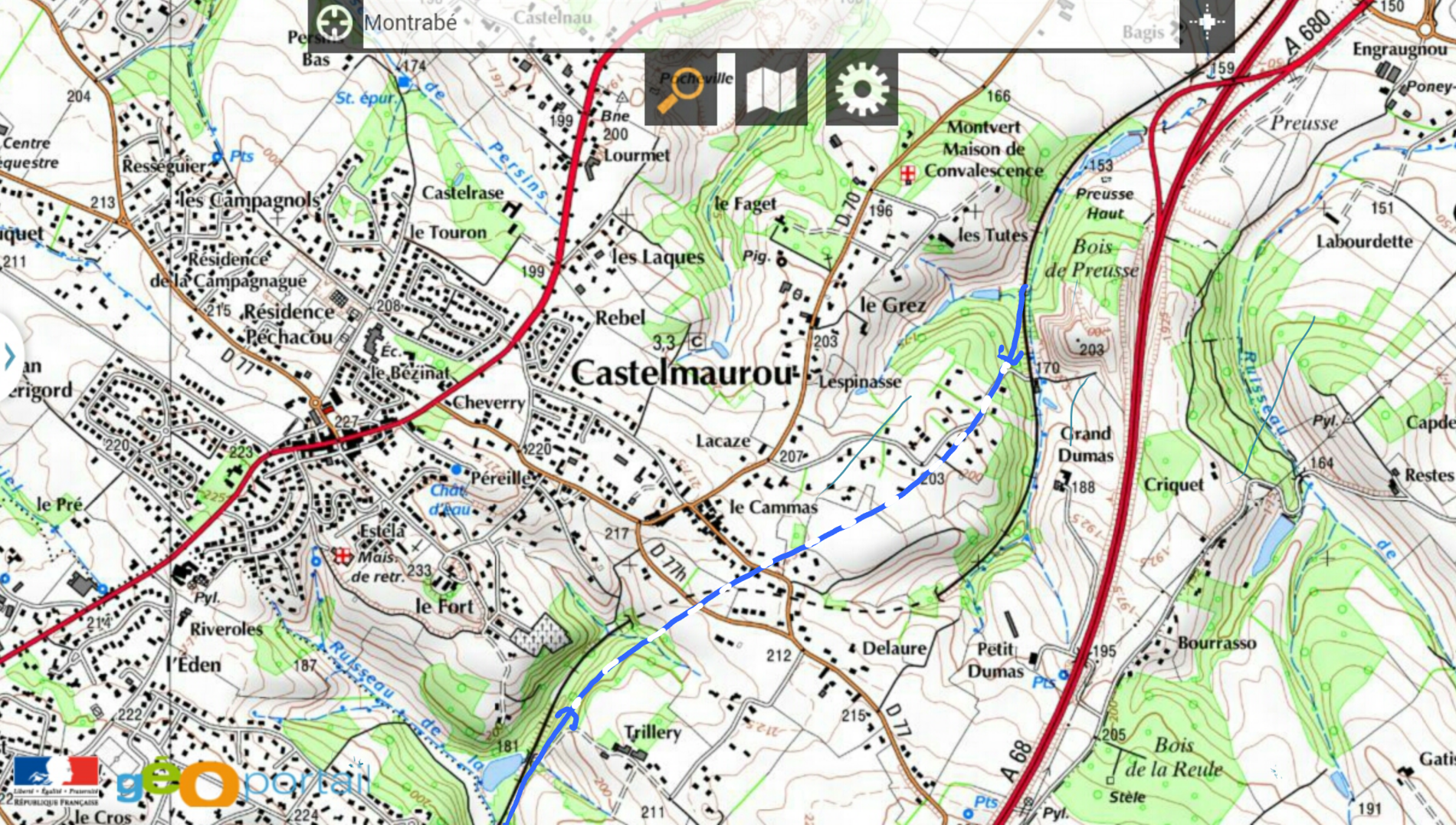

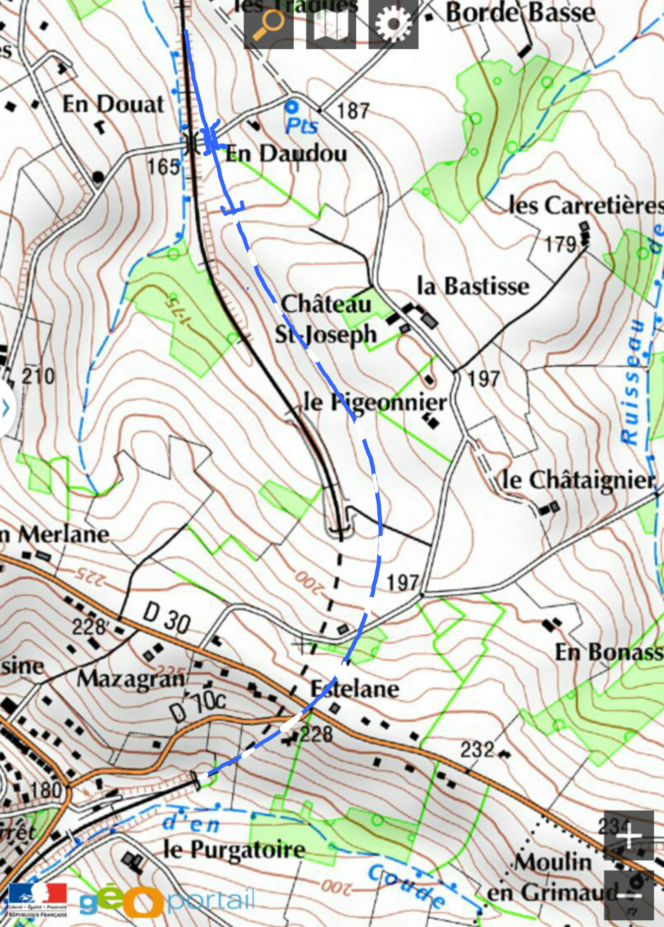

Pour illustrer, je me suis donc amusé avec le stylet et les outils de dessin, à essayer d’anticiper ce que pourrait donner le percement de deux nouveaux tunnels et comment ils pourraient s’intégrer au tracé. L’hypothèse de base est d’essayer de rectifier le tracé. Grâce aux cartes IGN du Géoportail avec une équidistante des courbes de niveaux de 5 m permet de se repérer et de disposer les portails au même niveau que les portails actuels. Ces nouveaux tunnels seraient évidement plus long que les tunnels actuels : ceux-ci pourraient servir, grâce à des rameaux de communication, de galerie d’évacuation. Il s’agit bien sûr de simples hypothèses, que les outils disponibles de nos jours rendent visualisables.
Du fait des caractéristiques du tracé actuel la reprise des courbes, permise en acceptant des tunnels plus long, semble permettre de relever la vitesse minimale entre Montrabé et la sortie du tunnel de Seilhan à 140 km/h. Mieux, si l’on arrive à accorder le 160 dès la sortie de la gare de Montastruc et 170, voire 180, du passage supérieur de la route de Roquesérière à la gare de Roquesérière, la montée en vitesse pour taquiner le 200 km/h jusqu’à Saint-Sulpice en serait facilitée. Même sans cette option du V200, transiter vers le 160 en partant de 140 serait évidemment plus efficient pour profiter de la rectitude du tronçon Roquesérière - Saint-Sulpice
Tunnel de Campmas
C’est, à priori, le plus facile à traiter car il est situé dans une zone restée totalement rurale et que son positionnement au centre d’un « S » décrit par le tracé actuel, facilite la rectification des courbes.
Le tracé dessiné ci-dessus conduit, quand même, à une longueur d’environ 1 720 m (vive les outils du Géoportail) pour 902 m actuellement.
Tunnel de Seilhan
Il est plus compliqué à traiter car la tête du tunnel commence dès la sortie de la gare de Montastruc dans un environnement urbain, même si celui est de type pavillonnaire peu dense. D’autre part sa situation en courbe serrée oblige, pour en augmenter le rayon à un tracé, plus long pour rejoindre la plateforme existante, imposant de déplacer le pont route emprunté par la route de Roquesérière. Cela nous conduit à un tunnel d’une longueur d’environ 1 450 m contre 644 m actuellement.
Alors utopique ? Peut-être dans le contexte actuel, beaucoup moins si le nécessité d’assurer une desserte périurbaine du « Grand Toulouse » s’affirme à l’avenir.

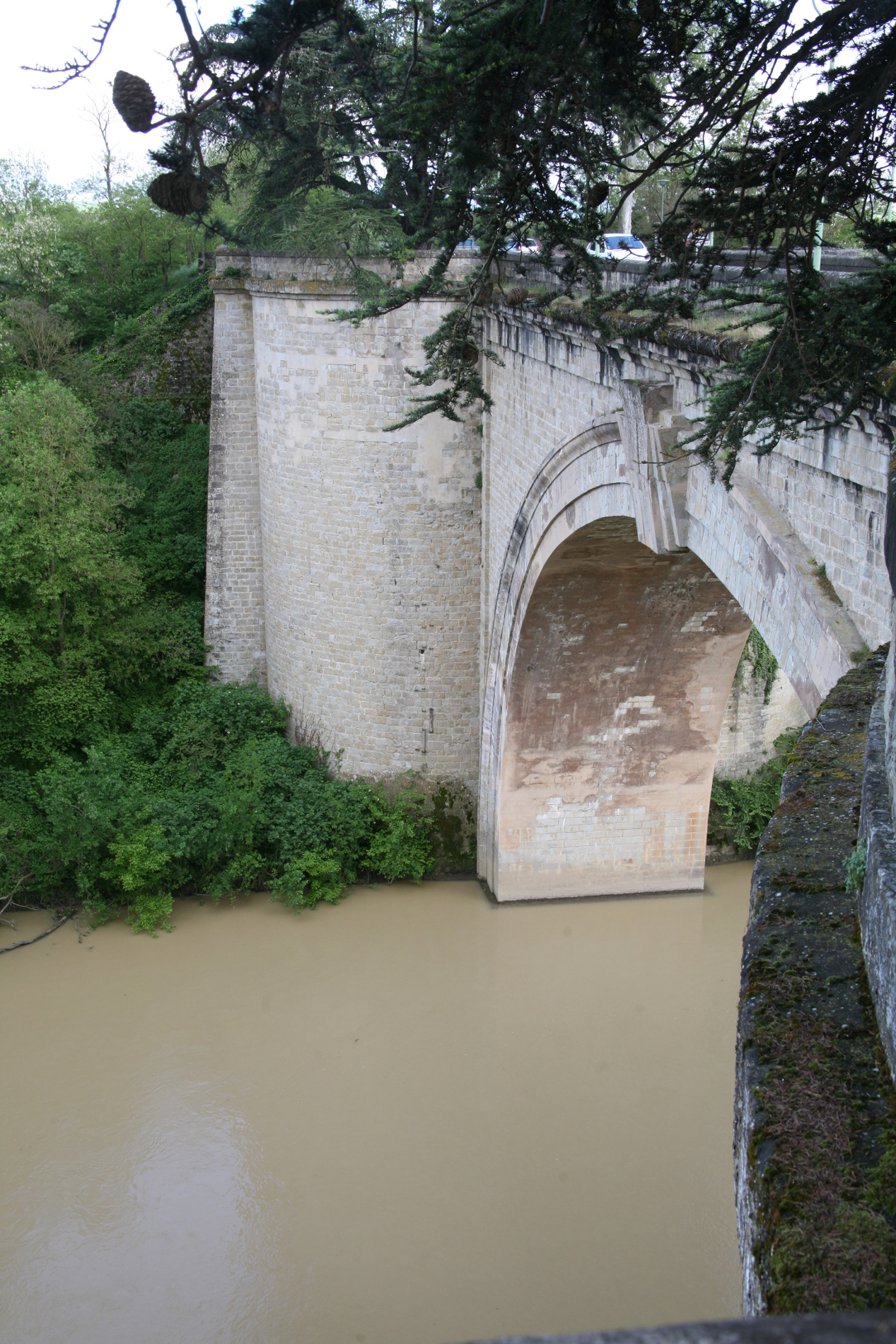

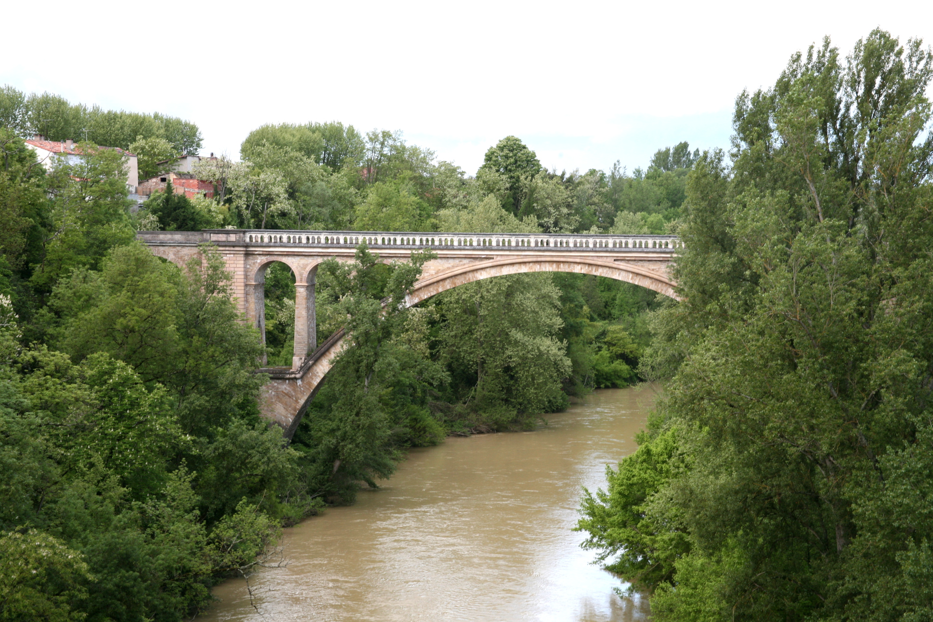

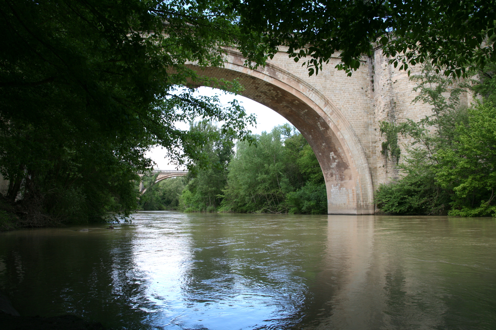

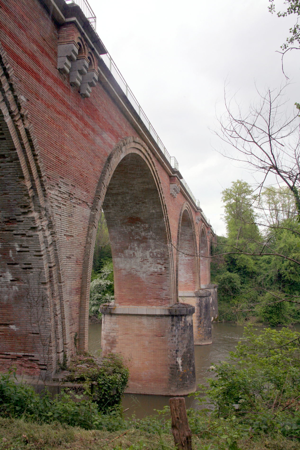

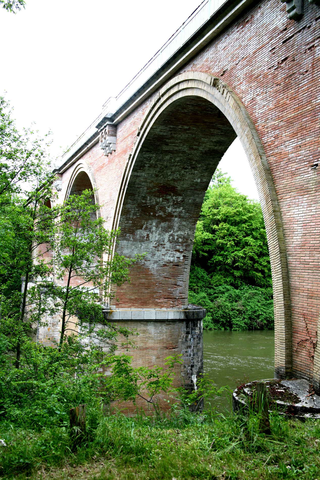

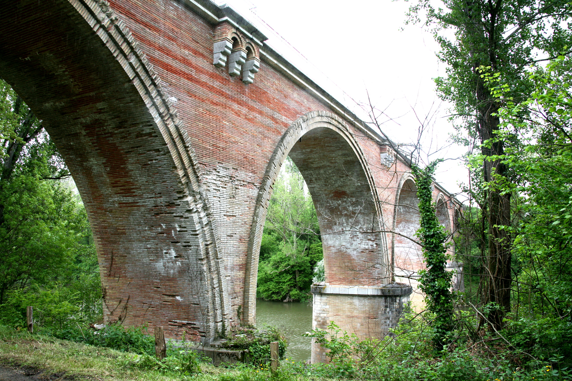

L’on pourrait qualifier cette ligne de « ligne Séjourné ». En effet l’administration des ponts et chaussées confie à son ingénieur récemment affecté à Toulouse à Paul Séjourné la direction de la construction des grands ponts et viaducs de la transversale Montauban – Castres, concédée à la compagnie du midi. Quatre ouvrages remarquables sont nés de cette commande :
  1. Saint-Waast 120 m de long
  2. Lavaur 123,07 m de long avec une arche centrale surbaissée de 61,50 m, hauteur 25 m. Paul Séjourné a particulièrement veillé à l’insertion dans le site de cet ouvrage en tenant compte de l’ouvrage routier préexistant datant du XVIIIème siècle. Du fait de la hauteur des berges plus importante qu’à Vielmur il présente un surbaissement de la voute de 1 /2,2, plus modéré. La voûte centrale n’est encadrée que par trois voûtelettes de chaque côté mais est encadré par deux ouvrage de rives comportant chacune deux arches de 8 m d’ouverture et l’on y remarque des piles-culées assez fortes, rappelant les tours massives de l’ouvrage routier.
    Date d’achèvement : 1884
  3. Viaduc de Vielmur ou pont Antoinette (prénom de l’épouse de Paul Séjourné) 89 m de long avec une voûte de 50 m d’ouverture dotée d’un fort surbaissement de 1 / 3,1, hauteur 11 m. Date d’achèvement : 1884.
  4. Langlade 82,50 m de long.
Par l’audace de leurs voutes et la légèreté de leur structure, les viaducs de Vielmur et de Lavaur, sont des précurseurs de ce que sera l’œuvre du grand ingénieur.
La ligne ne sera mise en service commercial qu’à compter du 4 mars 1988. Les photos figurant des pages 44 à 49 de l’ouvrage de Marc Giraud et Pascal Bejui cité en référence, nous montre ces ouvrages inscrit dans le paysage de l’époque avec des rives assez dénudées. De nos jours cela est bien différent, la végétation devenant envahissante, voir luxuriante dans les zones non cultivées laissées à l’abandon, une certaine vision de « l’écologie » consistant à oublier l’usage de la tronçonneuse, nous privant progressivement de la vision de nos plus beaux paysages et monuments. J’ai donc tenté de photographier deux de ces ouvrages, le pont de Saint-Waast et le viaduc de
Lavaur : difficile de se dégager de la végétation ; il faudra que je tente de refaire ces clichés en hiver. Quant au
« Pont Antoinette » il est réputé inaccessible autrement qu’en barque : je peux vous proposer un lien vers le site Massif central ferroviaire
