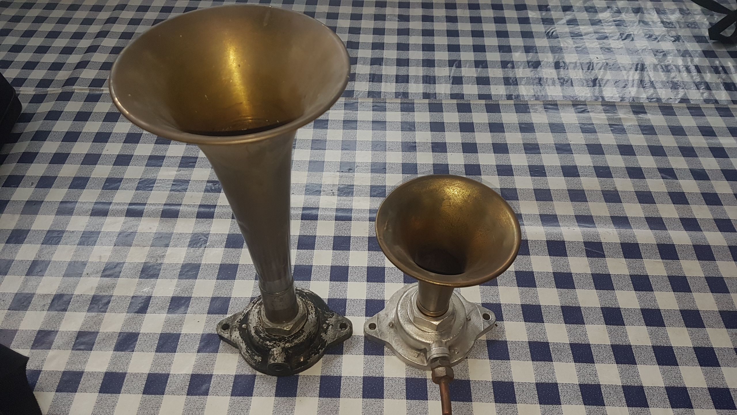

Messagepar FRANCOIS19
03 Jan 2019, 00:54
Je dois avoir un jeu d'avertisseurs d'autorail à l'atelier, à la première occasion (en principe mercredi prochain) j'essaie de remettre la main dessus, je prends une photo et des cotes... si la demande peut attendre jusque là.
FRANCOIS19
Messages: 25
Enregistré le: 03 Mai 2016, 17:22
Re: Klaxon 2 tons
09 Jan 2019, 22:01
Comme promis...
