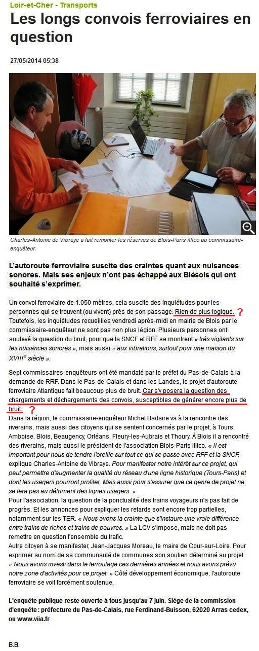

Autre sujet récemment abordé, le bruit supposé des trains superlongs !!!!!
http://www.lanouvellerepublique.fr/Loir-et-Cher/Actualite/Environnement/n/Contenus/Articles/2014/05/27/Les-longs-convois-ferroviaires-en-question-1923562
On mélange un peu tout, le bruit des trains longs, les horaires et retards des TER etc... l'essentiel est de critiquer !
