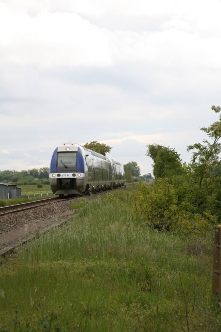

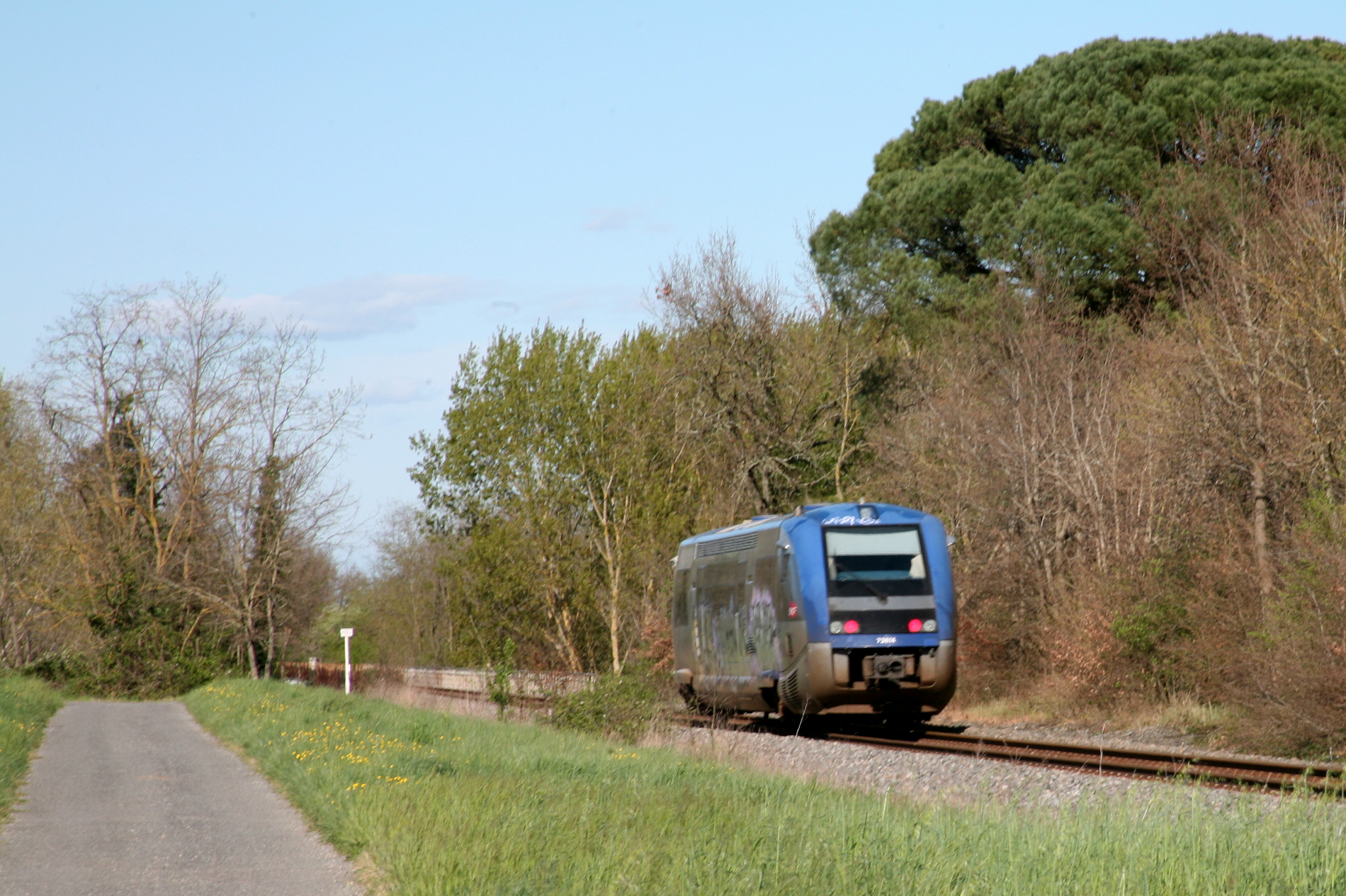

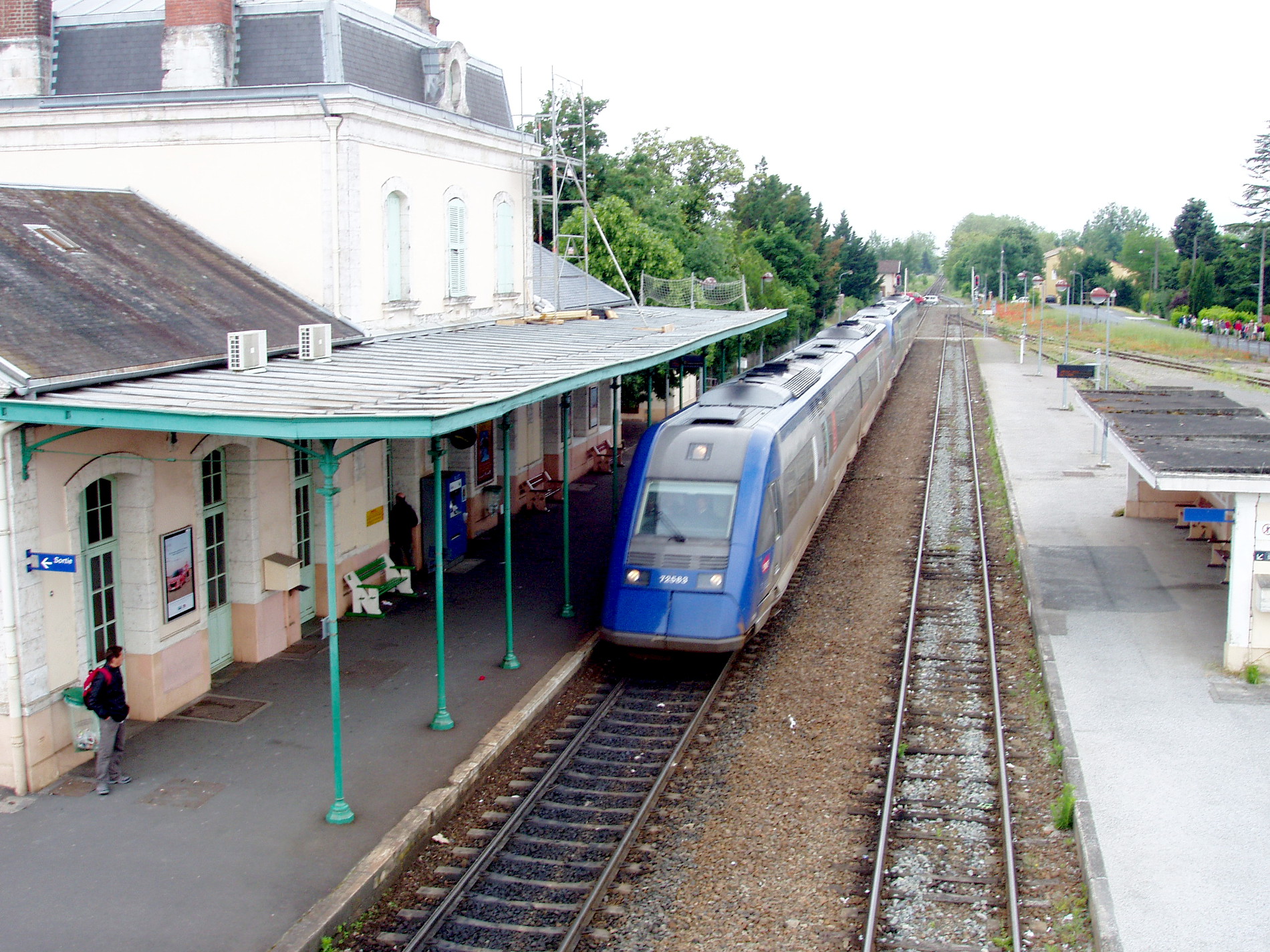

VII) LA MODERNISATION DE LA LIGNE SAINT-SULPICE – TESSONNIERES
A) Description de la ligne
Entre Saint-Sulpice et Tessonnières, la ligne construite par le PO et ouverte le 24 octobre 1864, bénéficie d’un tracé quasiment rectiligne se dirigeant plein nord en suivant la vaste vallée du Tarn qui, contrairement à la majorité de son cours, est orienté plein Nord entre Saint-Sulpice, confluent avec l’Agout son principal affluent, et Gaillac. Tessonnières est la gare de bifurcation entre la ligne originelle Toulouse - Capdenac et le raccordement construit par le PO pour rejoindre la ligne du Midi Castelnaudary - Revel - Castres - Albi - Carmaux en gare d’Albi. Géographiquement Tessonnières est un hameau construit autour de la gare, établi la commune de Gaillac mais débordant sur celle de Senouillac. Il est située dans la plaine du Tarn au bord des premières collines du causse de Cahuzac tout cela a été détaillé dans le fil Balade de Tesso à Capde.
Je vais insister dans la description sur les quelques accidents du tracé car c’est eux qui vont être primordiaux pour d’éventuels relèvements de vitesse. Ces exceptions à la rectitude du tracé se situent au niveau des gares de Rabastens – Couffouleux et de Lisle sur Tarn : elles sont constituées par une courbe en aval de la zone concernée suivie d’une courbe en sens opposée qui remet la ligne dans sa direction initiale. Ce ne sont que de simples inflexions de trajectoires pour s’intégrer à la topographie de l’époque de la construction.
La ligne quitte Saint-Sulpice en franchissant l’Agout sur un viaduc commun avec celui de la ligne de Castres. Long de 124 m l’ouvrage est constitué de 5 arches de 21 m d’ouverture. Le pont de St-Sulpice est constitué de deux ouvrages en briques, accolés. La mise en service de ces ouvrages s’est faite en deux temps : en 1864 pour la partie de l’ouvrage concernant la section St Sulpice – Brive via Capdenac et 1886 pour la partie de l’ouvrage concernant la section St-Sulpice – Mazamet.
Les deux lignes se séparent dès la sortie du pont. La ligne de Tessonnières continue tout droit, l’on ne peut pas qualifier de courbe les deux raccords qui lui permettent de dévier de quelques degrés. S’en suit un long alignement jusqu’à Couffouleux, commune sur laquelle est située la gare de Rabastens – Couffouleux. Rabastens, situé rive droite du Tarn, étant le village principal, la ville historique, Couffouleux rive gauche était jusqu’à son développement pavillonnaire récent sa zone d’activité.

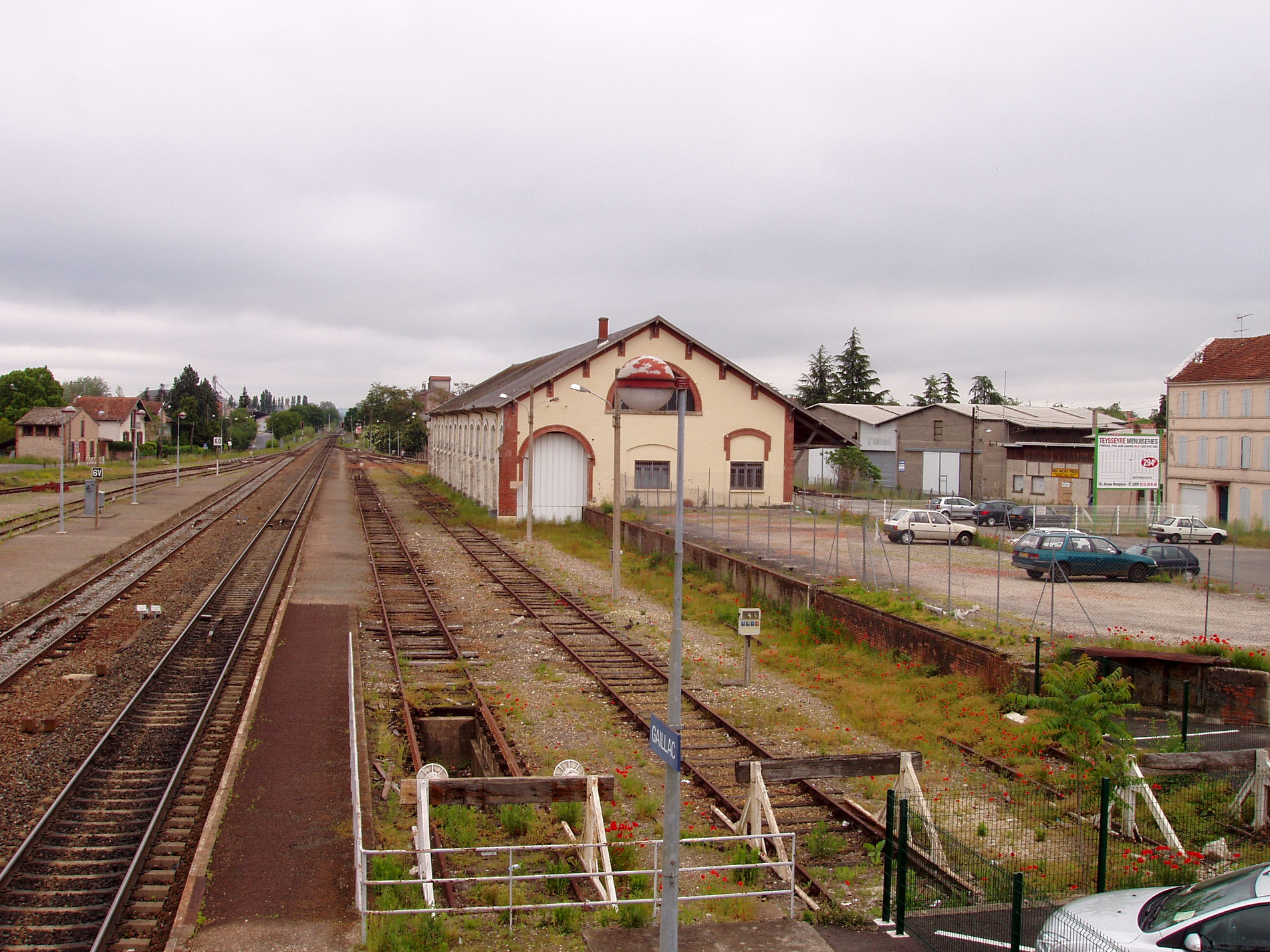

Cette gare, dotée d’une voie d’évitement est située en courbe enserrée dans un tissus pavillonnaire. La courbe est relativement large mais il n’y a, à priori, pas de possibilité simple d’évolution. Sortie du centre de Couffouleux se développe une nouvelle ligne droite sur le plateau dominant le Tarn. Une nouvelle courbe de raccordement permet à la ligne de retrouver sa trajectoire plein nord. Situé au niveau du lieudit « Le Pontet » cette courbe, relativement serrée est d’ampleur très modeste et est se développe dans un milieu agricole : une rectification du tracé pour en augmenter le rayon serait une opération de faible ampleur, un ripage de quelques mètres.
Ensuite la ligne file plein nord par une longue ligne droite, traverse le Tarn sur le viaduc de Saint-Géry, ouvrage en maçonnerie de briques de 198 m de long construit au gabarit de la double voie, et s’installe rive droite du Tarn, toujours en alignement.
Elle s’incurve ensuite à gauche, en longeant Lisle sur Tarn, traverse le talweg du ruisseau de Rabitsau par le viaduc éponyme de 83 m de long, établit au gabarit de la double voie, juste avant d’entrer dans la gare de cette ancienne Bastide. C’est une gare de croisement. Il existait un garage en impasse sur le côté gauche, branché côté Tessonnières : il a été déposé lors de la modernisation de la signalisation dans les années 1990. Au sujet du ruisseau de Rabistsau, il s’agit d’un cours d’eau d’apparence insignifiante mais qui au moment de rejoindre le Tarn a entaillé les terres alluviales d’un talweg assez profond, justifiant la construction d’un viaduc en maçonnerie de briques, certes de hauteur modeste mais de 83 m de long. En sortie de la gare de Lisle sur Tarn la ligne passe sur la déviation de l’ancienne RN 88, aujourd’hui déclassée en D988 et amorce une courbe vers la droite qui la remet dans son cap plein Nord. Cette dernière courbe pourrait éventuellement voir son rayon augmentée en reportant le tracé derrière les quelques maisons du hameau de saint-Vincent avant de retrouver le tracé existant par une large courbe et contre courbe.
De la sortie de cette courbe à Tessonnières le tracé est rigoureusement rectiligne. A l’entrée de Gaillac reste la trace de l’ancien embranchement de l’usine Armosig qui remettait des wagons jusque dans les années 90. La ligne traverse ensuite la gare de Gaillac qui comporte une voie d’évitement et un faisceau de voie de service, de nos jours réduit à deux voies. La halle marchandise, louée est desservi par quatre voies de débord et est toujours en place.

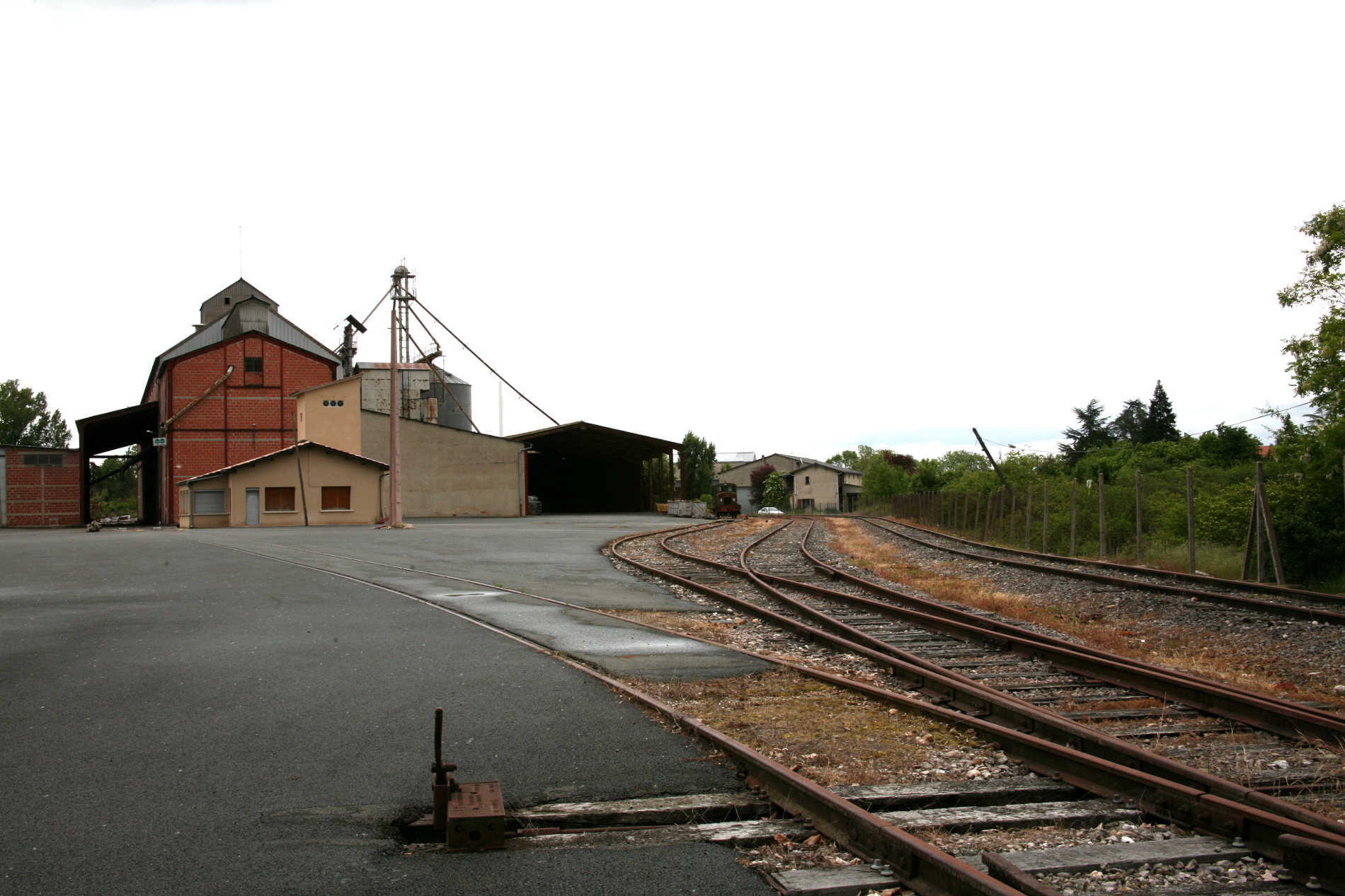

En sortie de gare, sur la gauche après le PN se détache l’embranchement de silos agricoles, disposant de quatre voies en impasse, d’un locotracteur toujours présent, mais qui n’a pas servi depuis longtemps. Sur la droite, juste avant le PN 18 l’aiguille en talon en direction de Tessonnières donnant accès à l’embranchement de l’ancienne cave viticole est encore en place.
Le problème de la traversée est la présence de six passages à niveaux successifs en zone urbaine. Dans le cadre du relèvement de la vitesse à 160 km/h prévu dans les années 90 un plan de suppression avait été élaboré mais la municipalité de l’époque s’y était opposée, sans doute à l’écoute de quelques intérêts particuliers. Belle bévue en tous cas !
La ligne continue ensuite en longeant d’anciens vergers devenus la zone d’activité du Mas de Rest qui devait être embranchée. Mais l’opération a fait choux blanc, au frais des contribuables.
Après un dernier passage à niveau, très fréquentée du chemin Toulze, la ligne longe l’ancienne voie de tiroir de la gare de Tessonnières qui se terminait par une butte permettant le tri par gravité, et rentre dans cette gare aux installations conséquentes. Je ne détaillerai pas celles-ci et vous demanderai de vous reporter au fil Balade de Tesso à Capde.
Rappelons tout de même que la gare de Tessonnières a fait l’objet d’une importante modernisation dans les années 1985/86. Les installations qui comprennent 3 voies à quais et un faisceau de voies longues, dont une partie a été mis en impasse côté Albi sont commandées par un poste de type PRG. Des signaux nains de sont disposés à l’entrée des grill de voies des trois directions données permettant des manœuvres faciles sous la protection des carrés d’entrée de la gare.
Parenthèse à propos des trafics marchandises locaux ayant subsistés jusqu’aux années 90 : un ancien agent circulation de la gare de Gaillac m’a ouvertement dit qu’ils avaient du trafic a cet époque et que c’est la SNCF qui l’a refusé suite à la politique de l’époque de préacheminement par camions vers des gares multifonctions.
Par différents moyens cartographiques j’ai essayé d’estimer le rayon des quatre courbes existantes sur cette section de ligne : il est à peu près identique pour chacune d’entre elle, et s’établit autour de 1 500 m de rayon. Je n’ai pas su trouver de données plus précises, notamment sur le site de RFF. Il me parait regrettable que ce type de données ne soient pas accessibles au public sachant que le réseau de RFF est classé d’intérêt général et appartient à l’état Français, et par là, à chaque citoyen et contribuable. Il faut savoir que 1 500 m de rayon représente avec un dévers de 160 mm le rayon minimal pour pouvoir circuler 200 km/h. Nous y reviendrons.

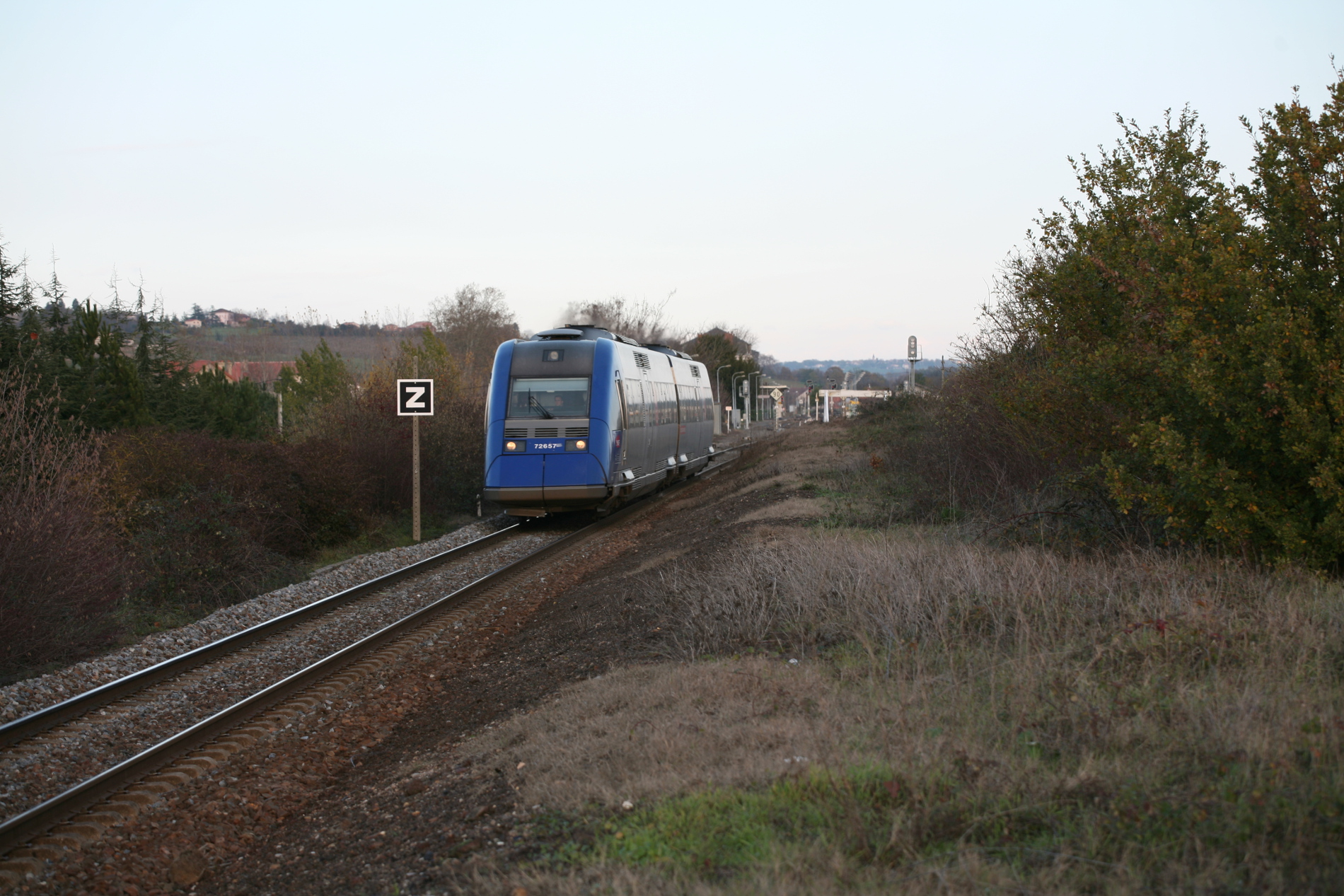

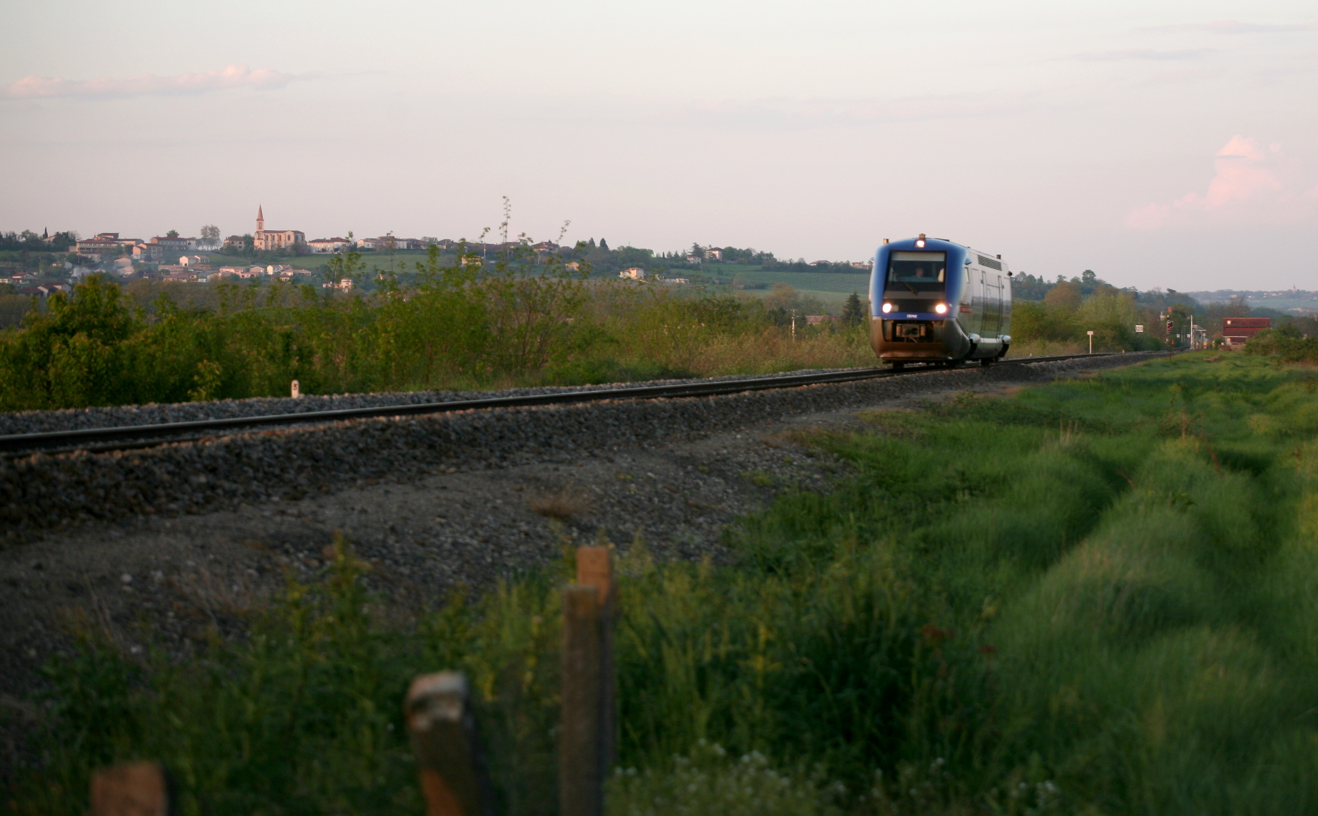

Dans le cadre du plan rail des travaux de renouvellement de la superstructure de la ligne ont été menés du 16 mai au 31 juillet 2011 soit au cours de la 1ère des interruptions de trafic. 25 km de voie ont été renouvelés à cette occasion sur un linéaire total de 27 km. Les travaux entrepris ont été adaptés en fonction des sections : 10 km de rails, 20 000 traverses en béton et 44 000 tonnes de ballast ont été changés ou apportés. La ligne Toulouse-Albi était en effet, de par son trafic, la seule des lignes régionales sur laquelle des travaux avaient été entrepris hors interventions de la région. Des travaux de renouvellement de traverses et de relevage de la voie par un complément de ballast portant sur un linéaire de 3km avaient eu lieu en 1997 et 2001. Les rails avaient fait l’objet d’un renouvellement complet dans les années 1960 / 70.
Le retrait de la voie et du ballast a été mis à profit pour réaliser des travaux d’étanchéité sur le viaduc du Rabistou à Lisle sur Tarn ainsi que le pont rail en maçonnerie enjambant le CD 13 à Coufouleux.
Comme indiqué à propos de la ligne de Castres, le viaduc de Saint-Sulpice sur l’Agout a bénéficié de la création d’accès aux chambres d’élégissement.

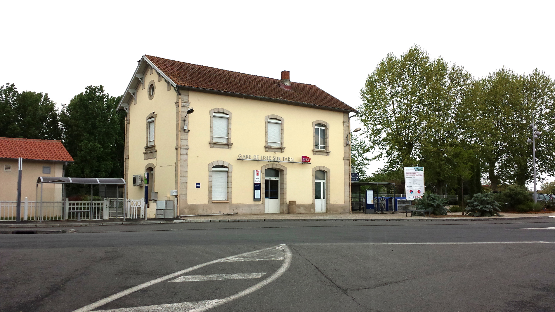

Les gares de Saint-Sulpice, Rabastens-Coufouleux, Lisle sur Tarn, Gaillac, Tessonnières ont fait l’objet de travaux d’accessibilité avec notamment un rehaussement des quais à 55 cm sur la longueur utilisée par les TER.
Pour la gare de Tessonnières, non équipée d’une passerelle de traversée des voies. La traversée à niveau des voies qui avait l’objet de mis en place de signaux lumineux d’annonce des trains il y a quelques années reste implantée dans l’axe de BV mais un petit escalier d'un côté, une longue rampe en chicane de l'autre en prennent la suite pour accéder au quai central. Cela parait bien compliqué alors que la longueur de quais disponibles permettait d'installer une longue rampe douce sur toute la largeur du quai. Une sortie des quais par l'extérieur, longeant le BV a été également installée ce qui est mauvais signe car cela signe la volonté de vouloir fermer le hall du BV, et le guichet, au public, du moins à certaines heures.

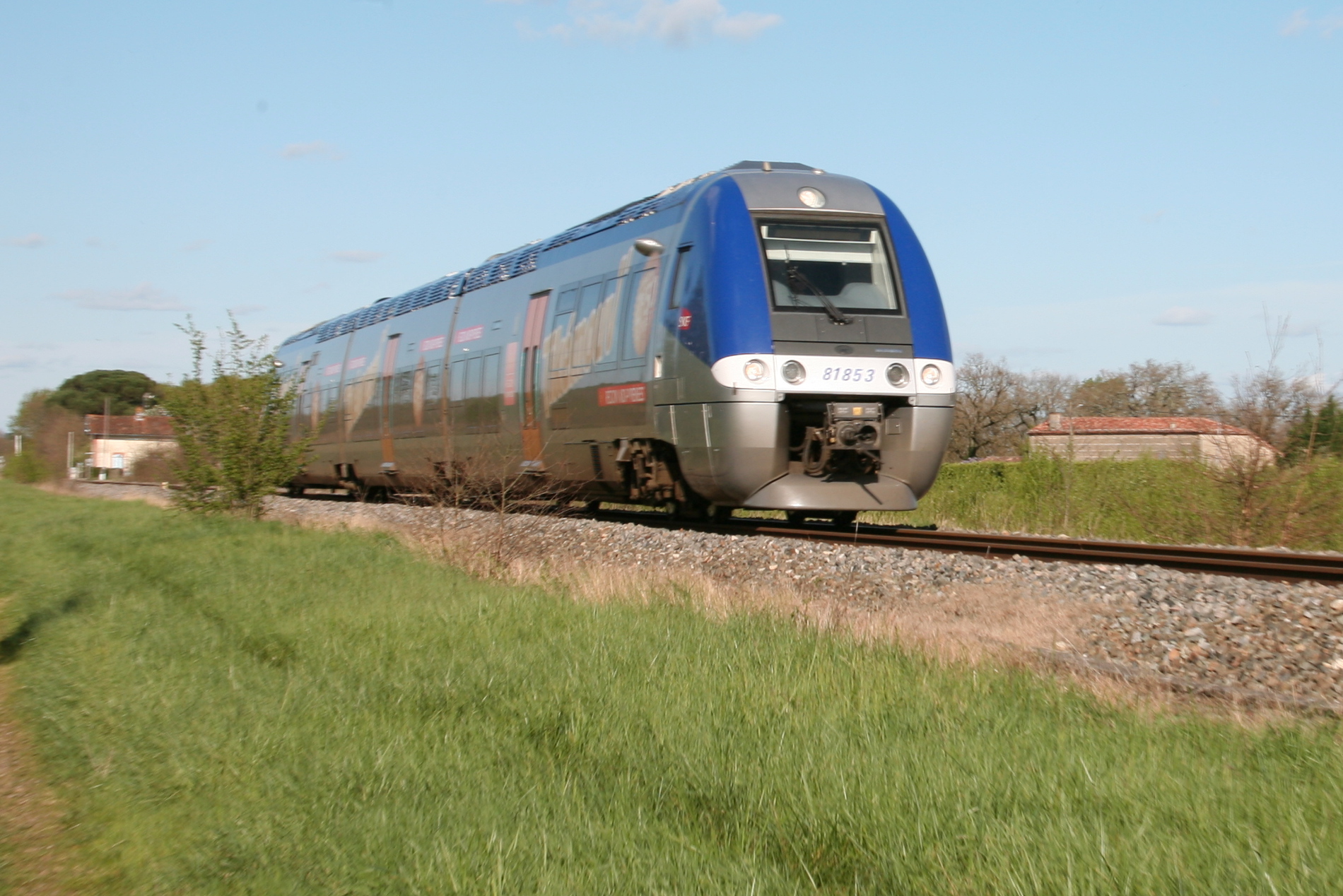

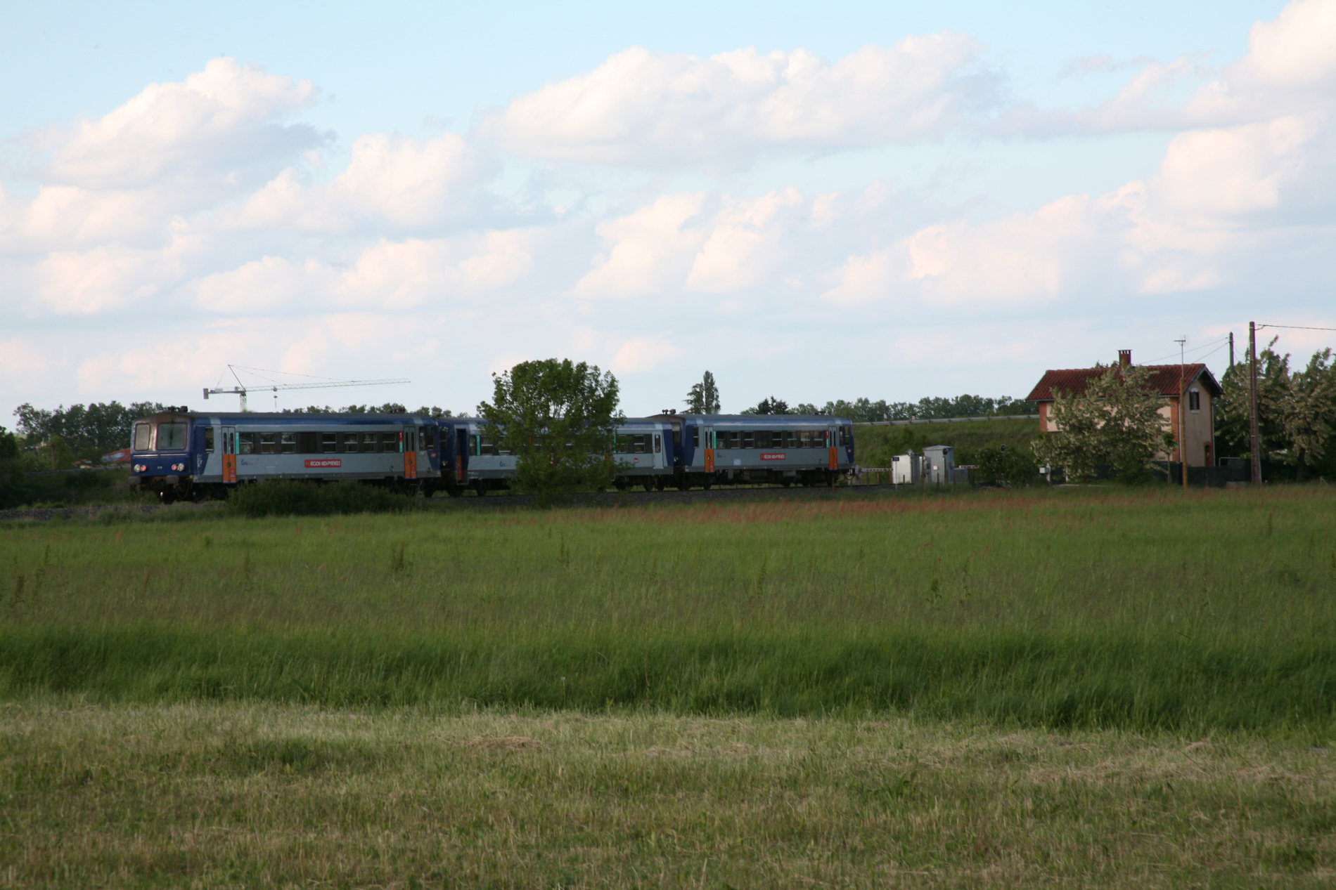

Concernant le relévement des vitesses entre Toulouse et Saint-Sulpice, il est comme suit:
-VL140 de Toulouse à la fin de la double voie (PK385)
-VL110 du PK385 à la sortie du tunnel de Campmas (PK383+588)
-VL120 du PK383+588 au PK379+570
-VL110 du PK379+570 au PK371+600
-VL160 du PK371+600 au PK366+800, soit 4.8km
Lors de la construction de la ligne par le PO, 10% du linéaire entre Toulouse et Lexos devait être prévu pour la double voie, à la discrétion du PO. L'endroit choisi fût Rabastens-Tessonnière. C'est pour cela que les principaux ouvrages d'art sont au gabarit double voie: viaduc de St-Géry, à l'entrée de Lisle sur Tarn.
La traversée de Saint-Sulpice est de 110km/k pour les automoteurs et 100km/h pour les rames tractées.
Voici les rayons des courbes:
Gare de Rabastens-Couffouleux: 1515m
courbe au niveau du PN39: 980m
courbe avant Lisle: 1162m
courbe à la sortie de Lisle: un bout à 980m, puis 1135m.
QUELS CONSTATS AUX TERMES DES TRAVAUX DE DOUBLEMENT?
Le relévement des vitesses est réduit à néant, pour les trains venant de Toulouse, à Saint-Sulpice.
Pourquoi? La vitesse en entrée de gare est limitée à 60km/h, puis vient la limitation à 30km/h en sortie de gare!
Le temps de trajet reste à 20mn pour les trains sans arrêts.
Lors de la présentation des travaux, par diverses réunions publiques, le postulat de départ était que tous les ter s'arrêteraient à Saint-Sulpice. A la fin du chantier, la région a voulu remettre en place des trains sans arrêt entre Toulouse et Albi, comme cela se faisait avant 2006.
Bonjour la perte de temps à Saint-Sulpice!
La seule solution, que les trains roulent en IPCS, dés leur entrée sur la double voie après Montastruc. Et là, le choix d'un seul canton sur ce pas d'IPCS montre ses limites. Je suis d'accord avec toi, les 2 voies auraient dûes être banalisées.
L'utilisation de l'IPCS se fait parfois, si les trains en provenance de Toulouse ont du retard.
Lors des travaux, une communication parcourable à 120km/h, entre les voies 1 et 2, à l'entrée de Saint-Sulpice aurait été préférable à celle mise en place, limitée à 60km/h.
En regardant bien les horaires, 75% des trains ne croisent pas entre Toulouse et Saint-Sulpice!!!
Pour le choix de la section doublée, nous ne connaissons pas le cahier des charges de la région, et de l'adéquation ou non de la répone apportée par RFF.
Telle qu'elle se présente, elle permet d'absorber les retards d'environ 5 à 7mn au départ de Toulouse, et idem pour ceux arrivant à Saint-Sulpice. Au delà, c'est cuit.
A condition que la trame horaire favorise les croisements dynamiques sur les parties doublées, ce qui n'est pas le cas.

En prime et pour le même prix vous aurez droit à des photos de l'embranchement RAGT de Gaillac.

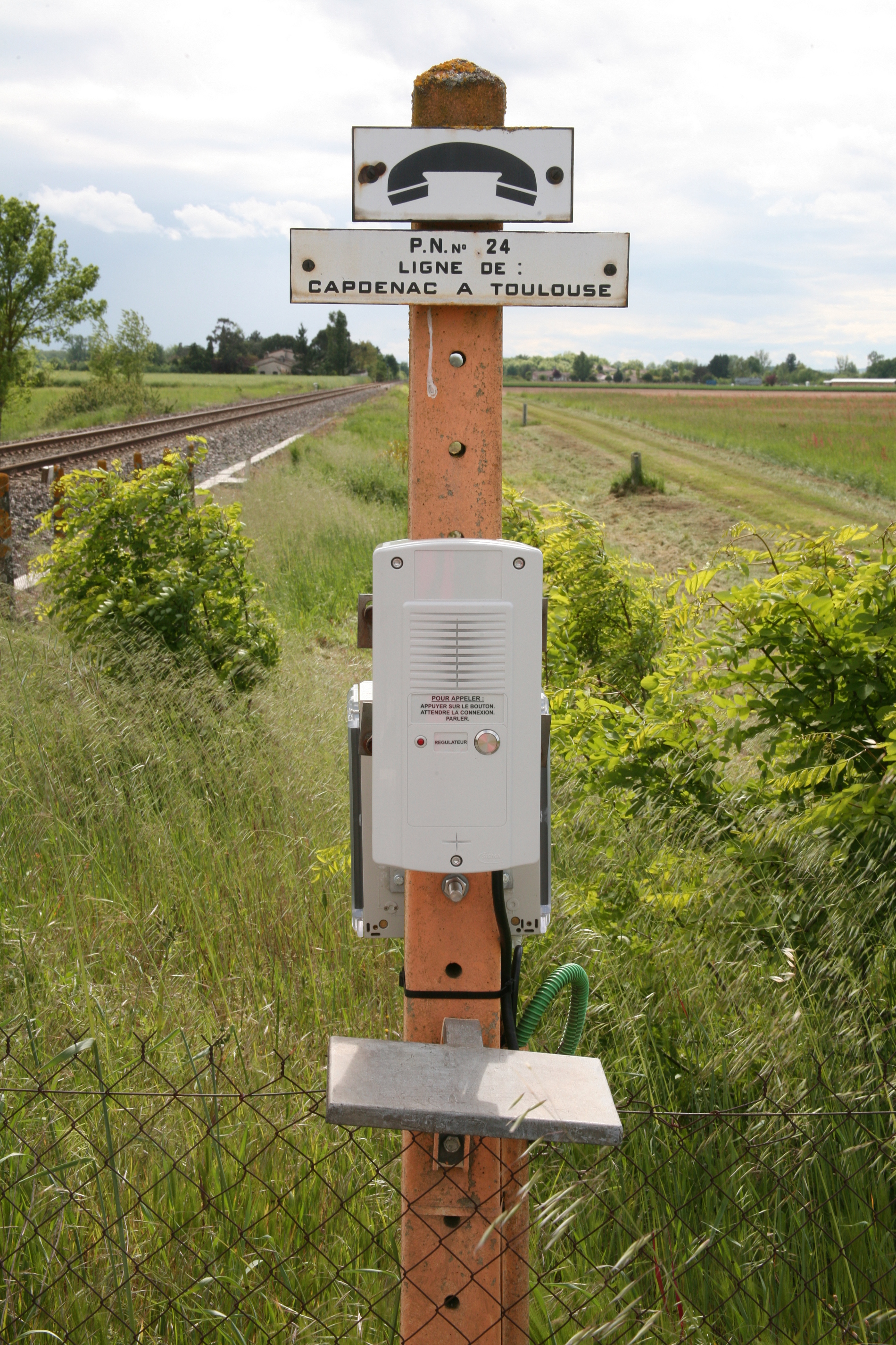

  1. PN N° 25 et 24 : situés au sud de la zone de Gaillac, donc en direction de Lisle sur Tarn.
    Depuis le pont route donnant passage à la D 999 (route de Montauban) nous observons de visu deux passages à niveaux sur une distance de 850 m. Le plus proche (PN N° 24) donne passage à un chemin de terre, l’autre (PN N° 25) à la route de Saurs qui dessert des hameaux. Longeant la voie ferrée côté ouest il existe un chemin qui l’allonge : celui-ci pourrait très bien accueillir une déviation de la route de Saurs qui récolterait les chemins menant à ces deux passages à niveaux : il suffirait alors de prolonger par une nouvelle voirie sur 180 m pour raccorder la
    D 999. 2 PN supprimés par 180 m de route vicinale et un raccord en talus : c’est moins couteux que bien des ronds-points ! Les clichés si dessous montre bien l’inutilité flagrante du PN 24.

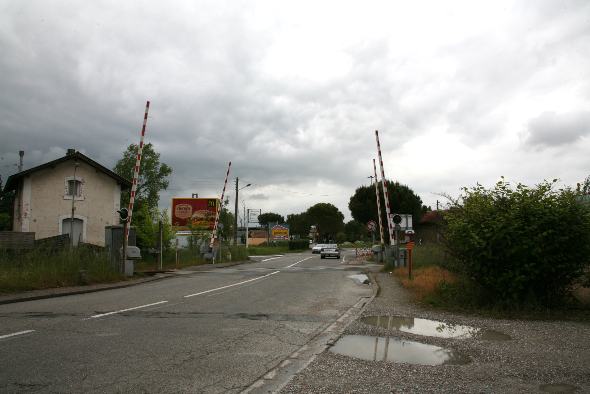

  3. PN N° 22 route de Montauban, très fréquenté. A remplacer par un passage, à priori inférieur, mais implantation délicate de la trémie côté est.
  4. PN N° 21, très fréquenté et en sortie da gare côté Toulouse, donnant accès aux lotissements du nord-ouest de Gaillac. Son remplacement gagnerait à être couplé à une opération d’urbanismes visant à créer une liaison directe entre les routes de Montauban et de Caussade : il manque 230 m pour relier les voiries existantes. Moyennant cela l’on pourrait se contenter d’un passage inférieur de hauteur limité beaucoup plus facile à insérer en milieu urbain. Cela aurait l’avantage d’aider les camions à respecter l’interdiction de traverser Gaillac !
  5. PN N° 20, très fréquenté car laissant passage à deux axes importants, les routes de Caussade et de Cordes. Situé en sortie de gare côté Tessonnières, ce PN, quotidiennement à l’origine de bouchons, est dangereux. Vu la configuration des lieux le remplacement par un passage inférieur semble s’imposer mais impliquerait un remaniement des carrefours voisins. Des réserves de terrains existent dans l’environnement immédiat avec les anciens silos. Sa suppression semble prioritaire et il serait de bonne politique qu’elle soit entamée sans tarder. Il conviendrait de concevoir l’ouvrage de manière à pouvoir insérer des tabliers supplémentaires en cas de doublement de la voie mais aussi de création d’un faisceau de remisage / entretien des TER au niveau des ancien silos situés à droite de la voie ferrée. Il serait de bonne gouvernance que la municipalité de Gaillac agissent pour bloquer les terrains nécessaires à cette opération.

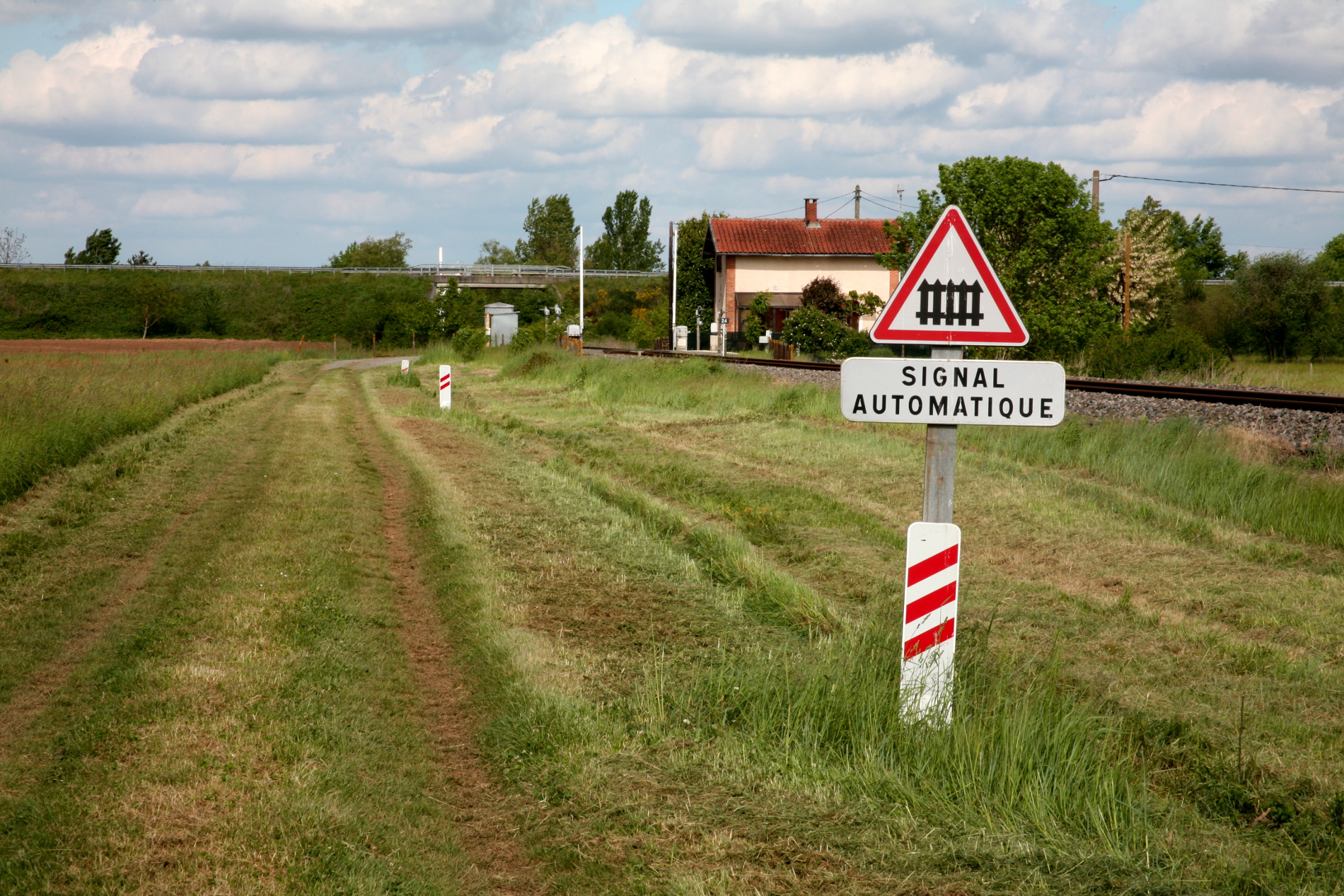

  6. PN N° 19 : il donne passage à la route de Senouillac. Particularité cette route a été déviée récemment par une chicane pour contourner les bureaux de l’entreprise « Plantes et industrie » (groupe Pierre Fabre). Il aurait été opportun de prolonger cette déviation par passage inférieur biais afin de raccorder directement la nouvelle chaussée en supprimant le passage à niveau. C’est à priori ce qu’il faudra faire pour supprimer ce PN surélevé.

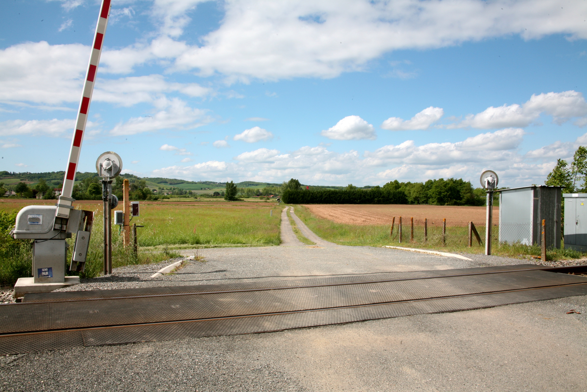

  7. PN N° 18 : c’est un PN rural qui donne le passage à un chemin de terre. Avec la création récente de la ZA du Mas de Rest il permet cependant une communication, très secondaire, avec celle-ci. Sa suppression totale va de soi. Pour favoriser la communication directe avec la ville pour les modes « doux » il y a possibilité d’installer un passage souterrain pour piétons et vélo.
