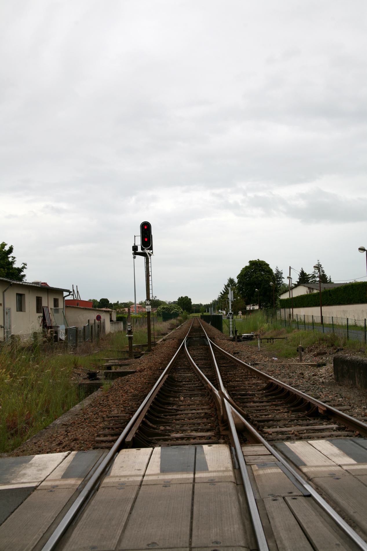

J’ai complété la description de la gare de Tessonnières par un rappel de ses installations et j'ai également complété la description de la gare de Marssac et de ses abords, suite à une visite récente sur place. Ajout d’une photo de cette gare (La gare de Marssac côté Albi par un jour pluvieux. Le cliché est pris depuis le PN, la voie de gauche est la voie d’évitement sur laquelle l’on distingue bien la portion de voie remplacée suite à la dépose des voies de débord – 12 Mai 2014).
