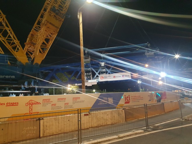

Pour l'instant ça va : levage a 30cm/min avec 1h30 d'avance

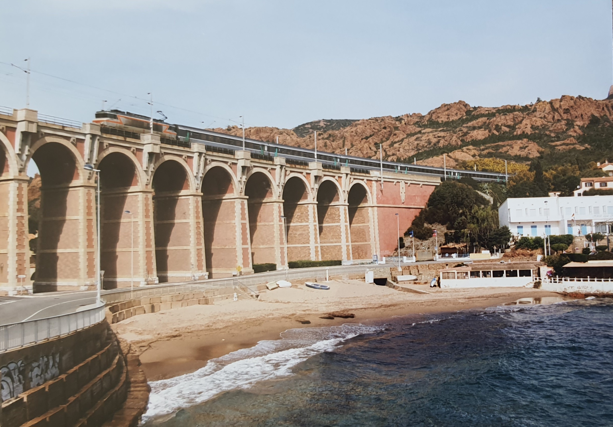

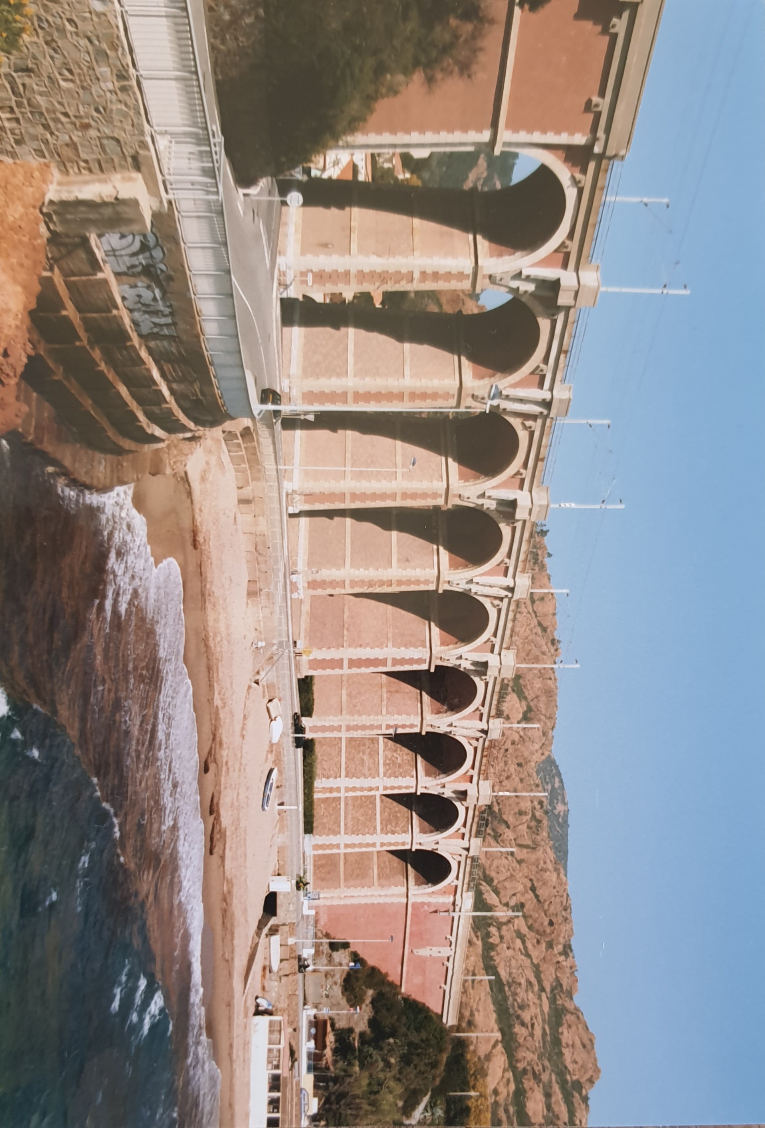

Viaduc d' Anthéor dans l' Esterel en Mars 1999 d' aprés 2 photos retrouvées
Et le module réalisé par le Club de Cannes-La-Bocca

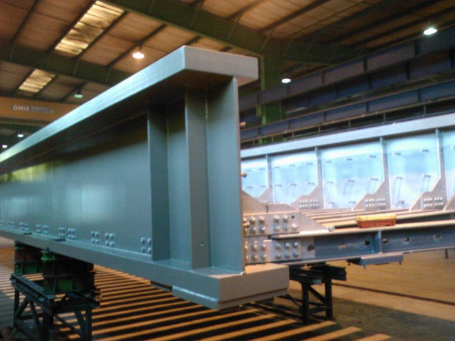

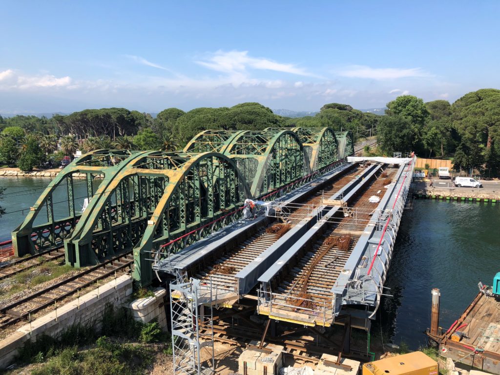

Pour continuer sur le viaduc de la Siagne
Le constructeur Matière (français) via sa filiale belge MBB.
Vous remarquerez que les poutres sont verticales et pas inclinées) et que la cuvette à ballast sera en béton et pas en acier...

Re: Des ponts et des viaducs
Messagepar BB67300
10 Aoû 2023, 15:44
Oui, quand on ne sait pas, on évite. La cuvette à ballast n'est pas en béton, mais en inox ;)
Le problème de ce pont est particulier puisqu'il est à moins de 500 m de la mer. La corrosion saline a eu raison de l'ancien, donc c'est un mix acier-béton-inox qui a été choisi. Et de ce fait, plusieurs entreprises ont conçu ce pont en commun (pas que Matière).
