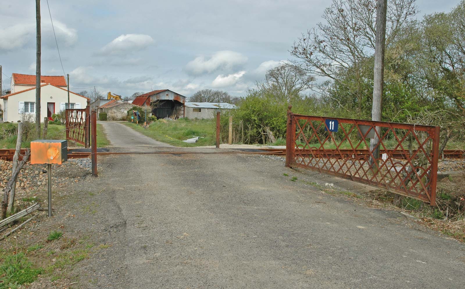

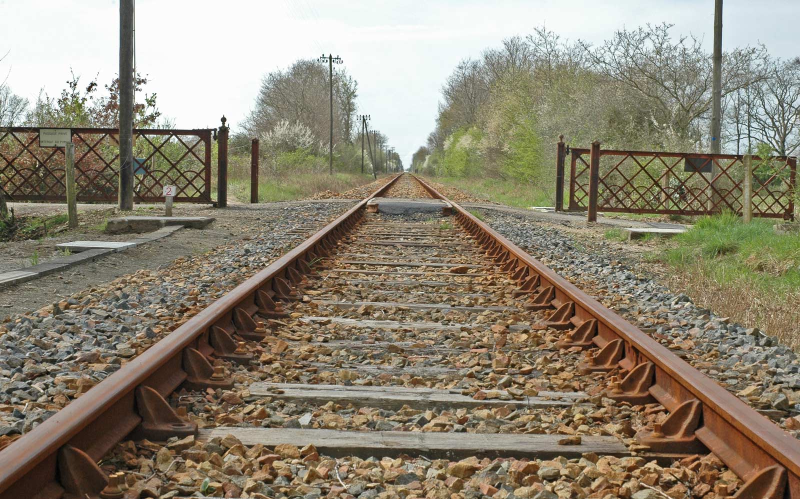

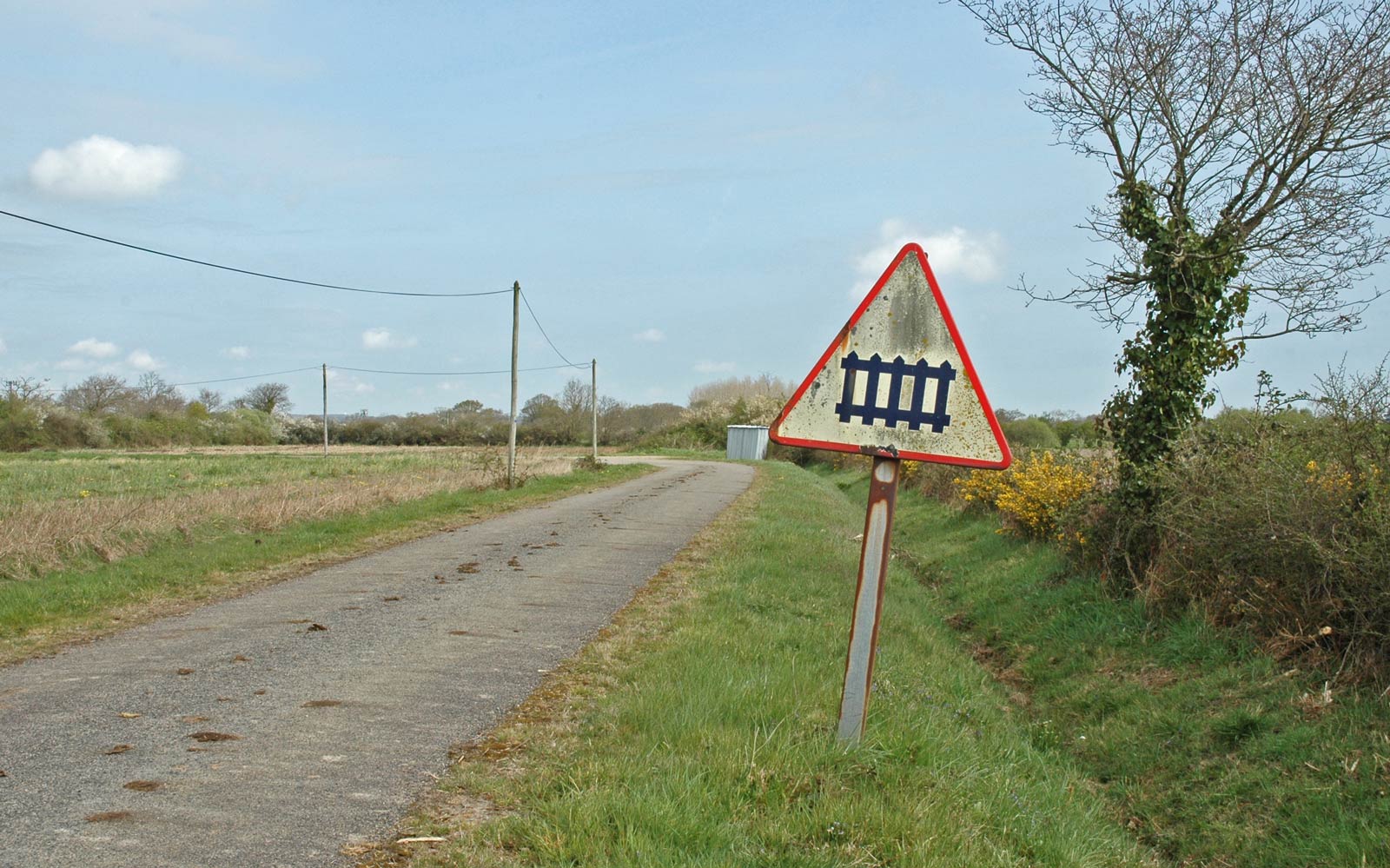

Me voici donc à pieds d' œuvre à la gare, puis chemin faisant à la recherche de vestiges du passé, mon GPS piffométrique me conduit à cette signalisation routière entre deux PN automatisés :
Et 100m plus loin, le PN 11 assez vintage comme diraient certains
Il dessert une ferme d' élevage. voyez avant la barrière la boite aux lettres pour éviter au facteur de franchir la voie sans protection.
Les TER passent ici à 70kms/h
Les deux barrières ne sont plus fermées de nos jours
Le danger existe journellement pour les riverains car il n' y a pas de stop et pas de signal lumineux.

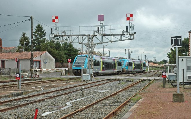

Retour à Bouaye et l' Aubinage du sémaphore 6 par l' ingénieux système mécanique avec son dispositif d' annulation de l' aubine.
1-Le contrepoids de droite sert à l' aubinage du Sémaphore 6
lorsque le premier essieu passe sur la pédale d' aubine et maintient la pédale en position basse. La commande du câble allant au sémaphore est donc détendue, ce qui permet au contrepoids du sémaphore de faire pivoter celui-ci en position fermée .
Pour présenter à nouveau le sémaphore en position effacé ou voie libre, l' agent sécurité de la gare devra à nouveau agir sur le levier correspondant du poste de signalisation en gare que vous verrez ci- après.
2- Alors que le contrepoids de gauche sert à l' annulation de l' aubine
Il est commandé par un levier du poste de signalisation de la gare et permet par un jeu de cames de verrouiller la pédale en position basse et par le câble correspondant de maintenir le sémaphore en position effacé.
Ainsi, actuellement les deux sémaphore encadrant la gare sont en position de voie directe dans les deux sens de circulation.

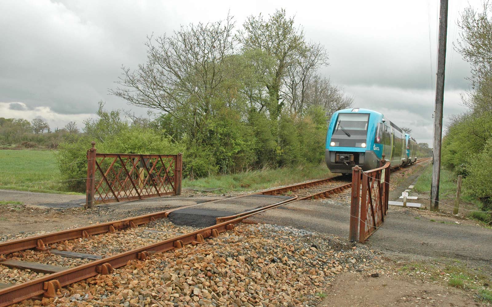

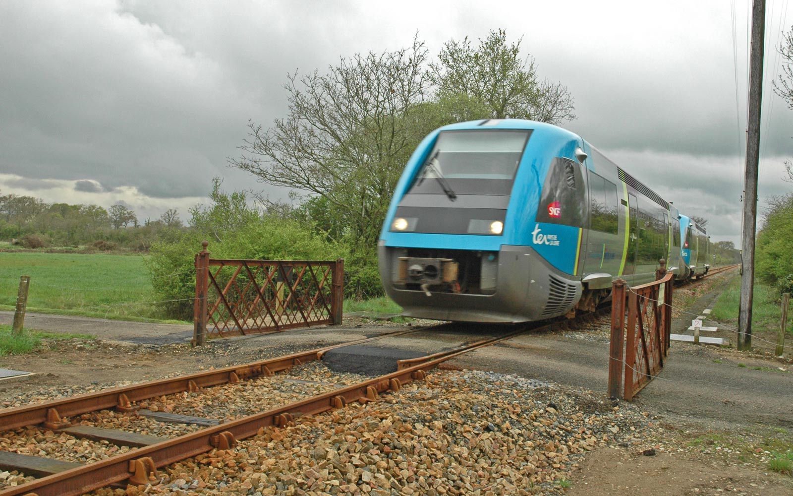

Aujourd'hui 10 avril, réouverture de la ligne à la circulation.

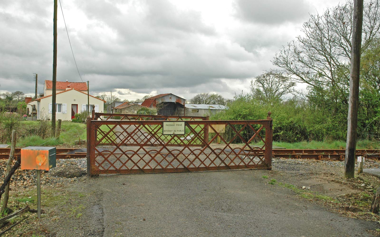

Pour ce faire,en consultant mes horaires, je me suis posté au PN 11 de Saint Hilaire de Chaléons.
Le ciel était plus que menaçant.
Les deux barrières étaient fermées conformément à la sécurité.
PASSAGE PRIVE INTERDIT AU PUBLIC
Le propriétaire des lieux ( qui n' est plus fermier ) m' a expliqué qu' il devait tenir les deux barrières fermées 24h sur 24h, et que lui seul ou sa famille avait l' autorisation de les ouvrir. C' est m' a t' il dit dans une convention de ses actes notariés entre lui et la SNCF.
J' en ai profité pour l' aider à ouvrir et refermer les dites barrières pour l' aider à franchir le PN 11 avec son véhicule.
Je lui ai affirmé que la ligne était réouverte, et 5 mn plus tard le premier TER arrivait sur le PN en direction de Pornic.

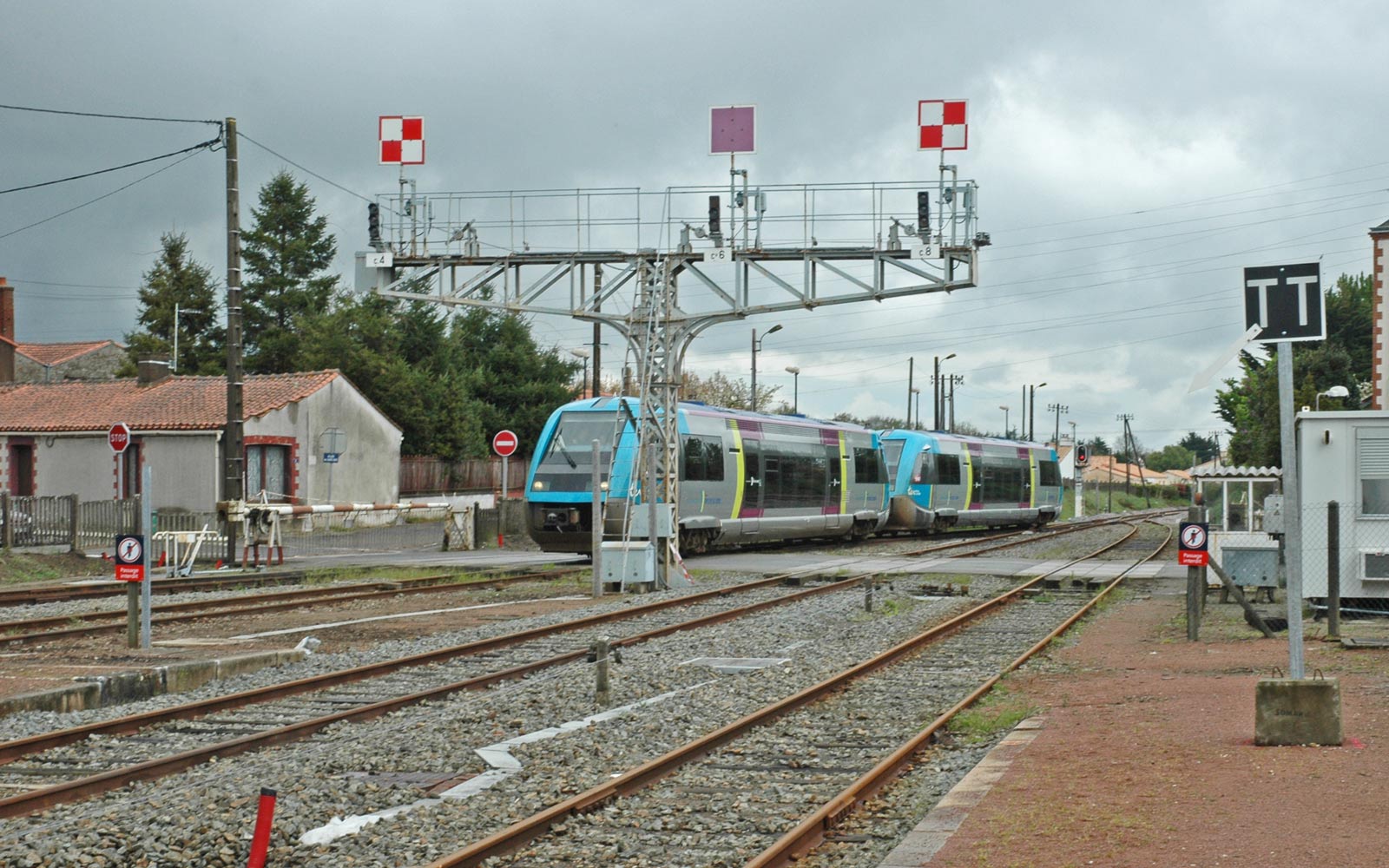

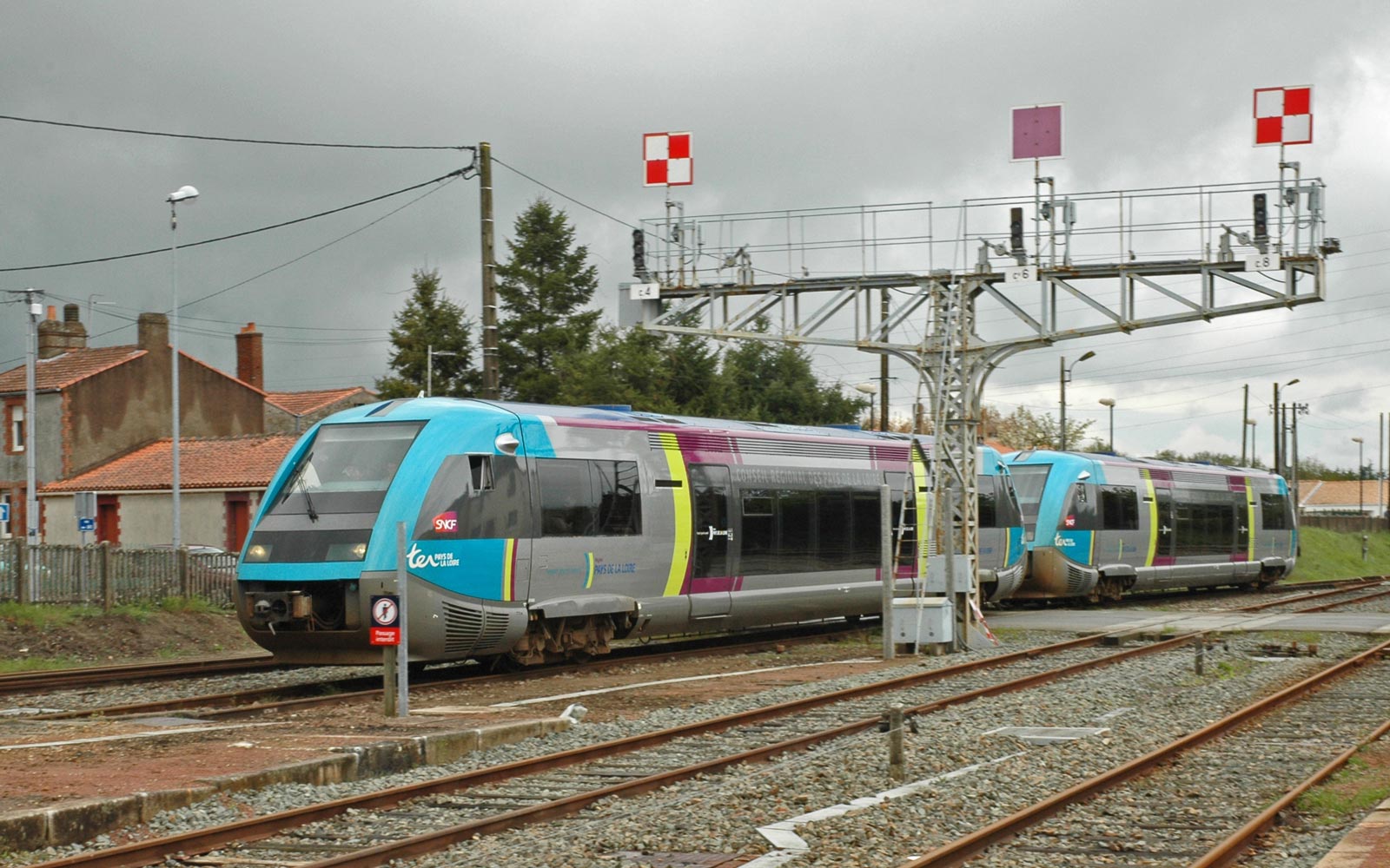

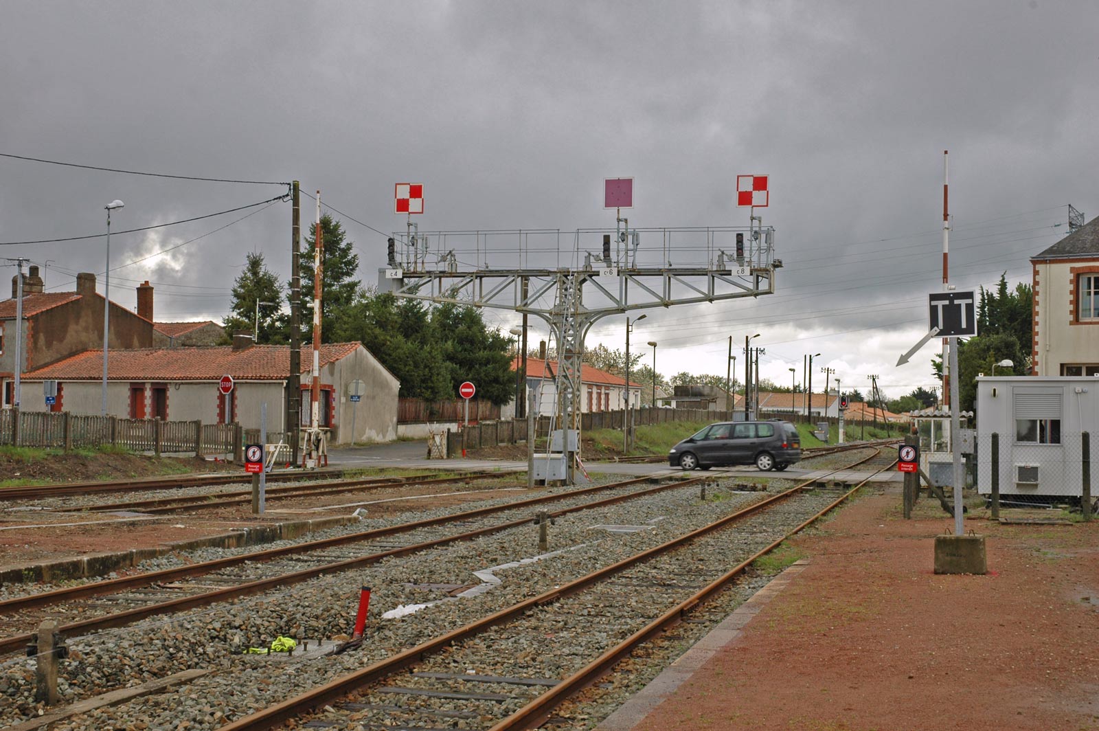

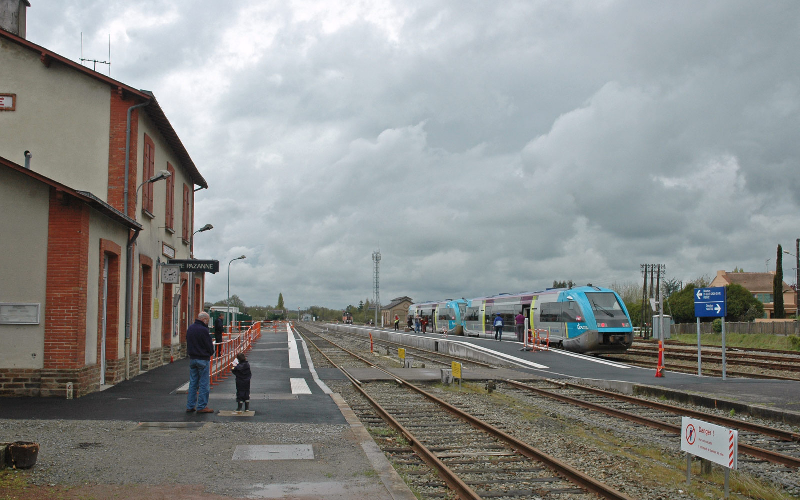

Retour à Sainte Pazanne.
Sous le ciel menaçant, la ligne reprend du service ce 10 avril 2009 après trois mois de travaux de RVB et de rehaussement des quais.
Dans l' attente du premier TER en direction de Saint Gilles Croix de Vie
Les nouveaux quais rehaussés
