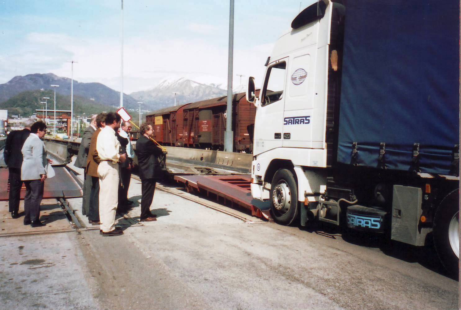

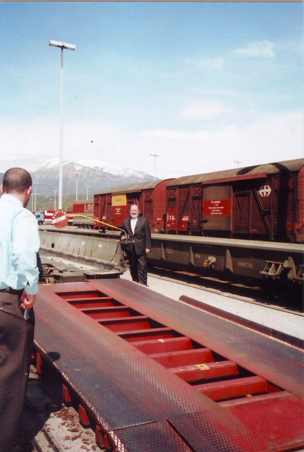

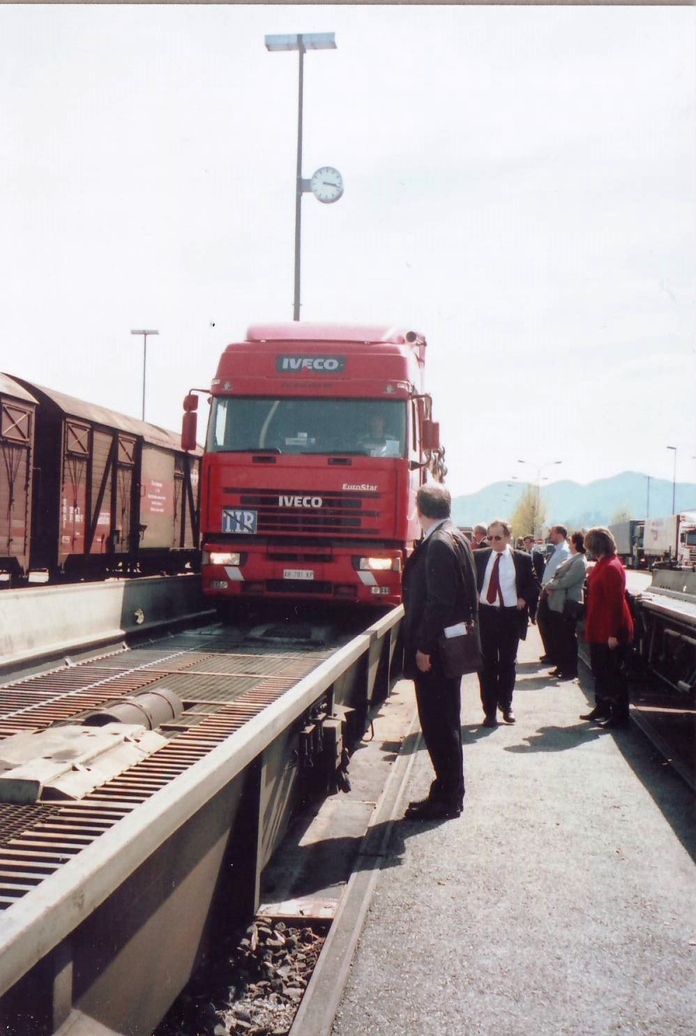

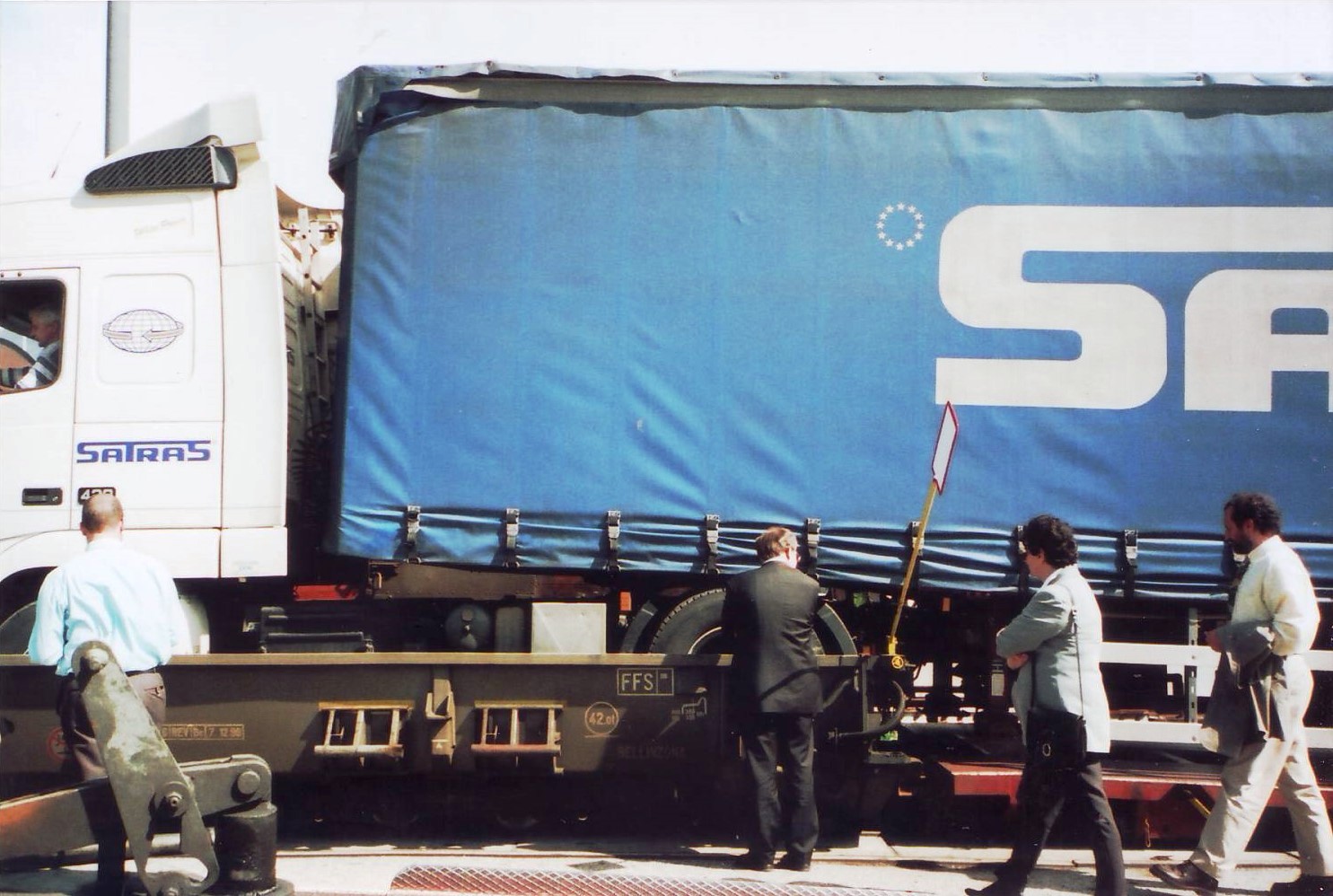

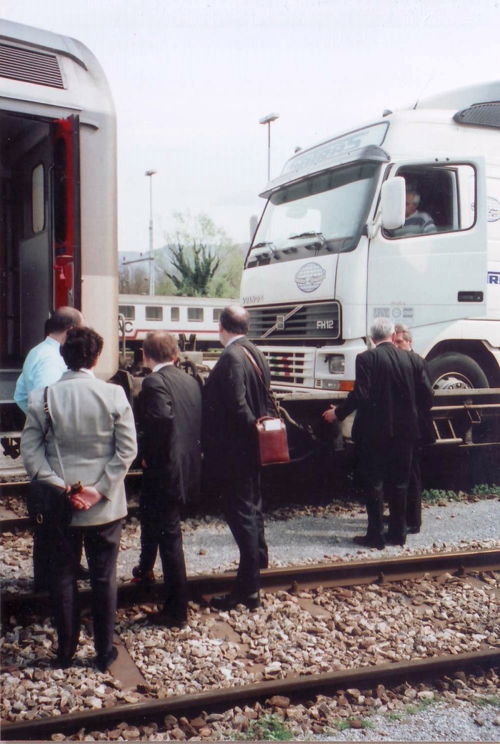

Dans les cadre de mes activités professionnelles, en avril 2000, j'avais été convié à la visite des installations HUPAC de chargement des wagons de conteneurs sur le terminal de Milan, puis des camions de la route roulante à Lugano.
Quelques photos de cette visite :

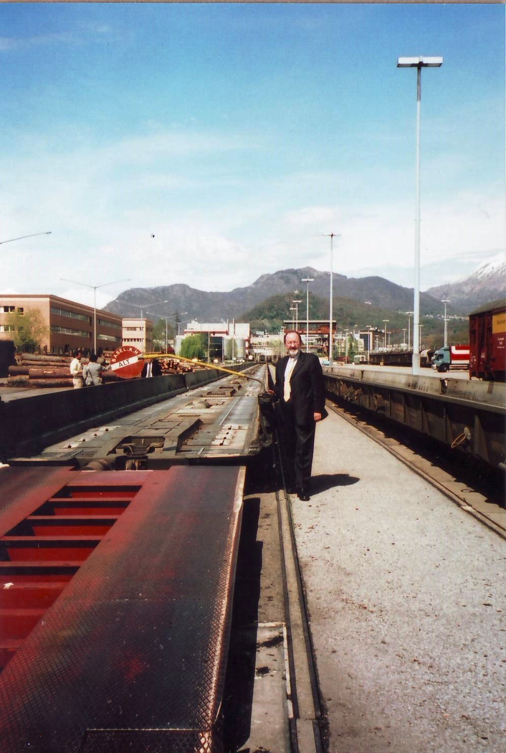

Les camions sont chargés sur le train dans la cour de la gare marchandise, sans installation particulière.
La rame du prochain départ attend avec la rampe de chargement en place.
Lorsque les poids lourds arrivent, les chauffeurs chargent eux-même leur camion sur les wagons à la queue leu leu puis prennent place dans la voiture d'accompagnement équipée d'une petite salle de restauration et de compartiments équipés de couchettes spartiates sans literie.
Apparemment, le personnel Hupac ou CFF ne vient sur place que pour la vérification du train et son expédition.
On ne peut plus simple !!
Pas besoin d'installations terminales complexes et couteuses, et en cas de nécessité on peut utiliser une autre gare pour charger ou décharger le train.

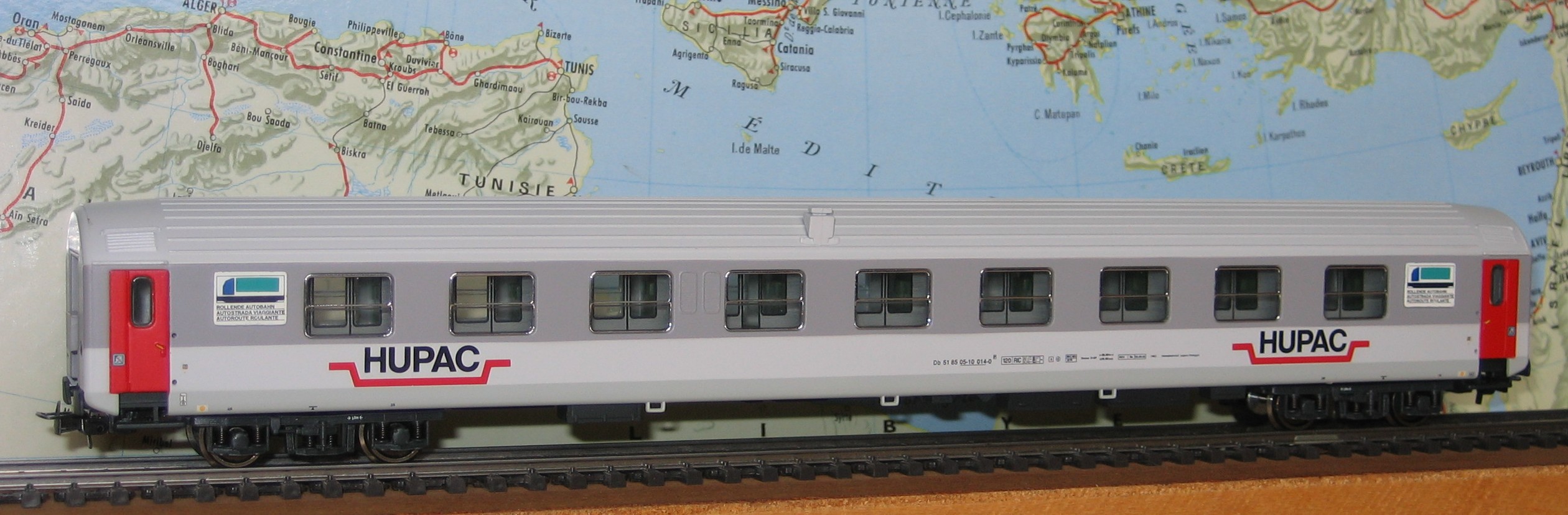

Une voiture d'accompagnement ex Am CFF
Je suis très tenté pour reproduire une rame Hupac, Fleischmann (repris par Roco) et Märklin/Trix reproduisent les wagons. Il faut bien une douzaine de wagons plus la voiture d'accompagnement.

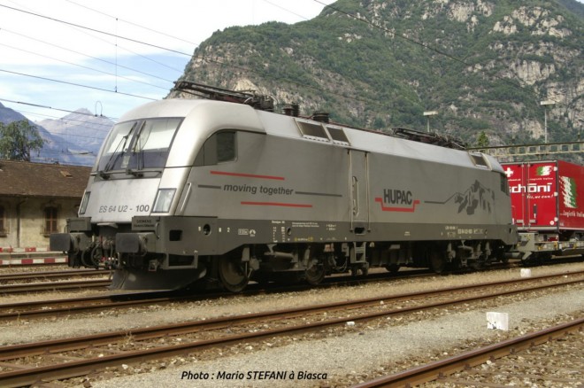

02 Fév 2014, 17:22

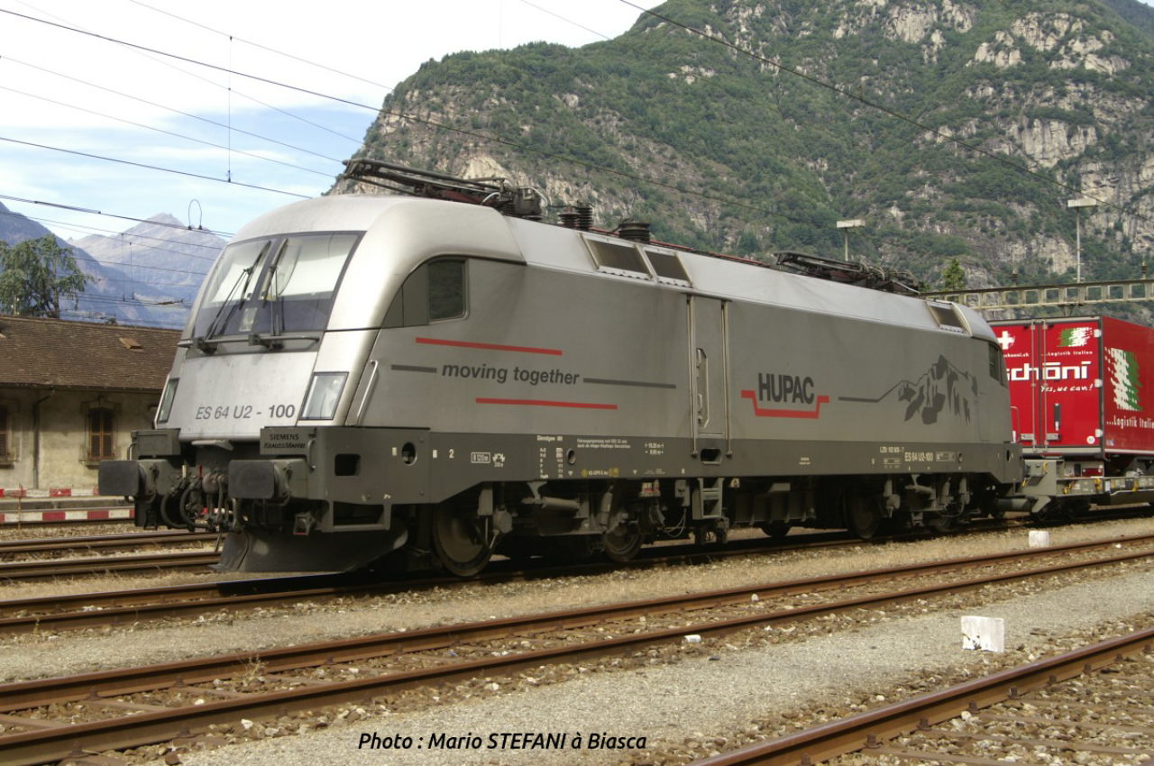

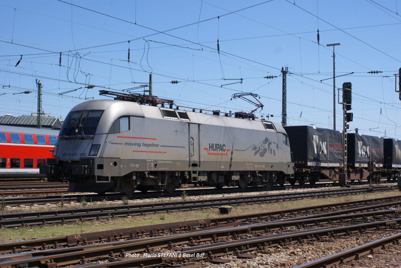

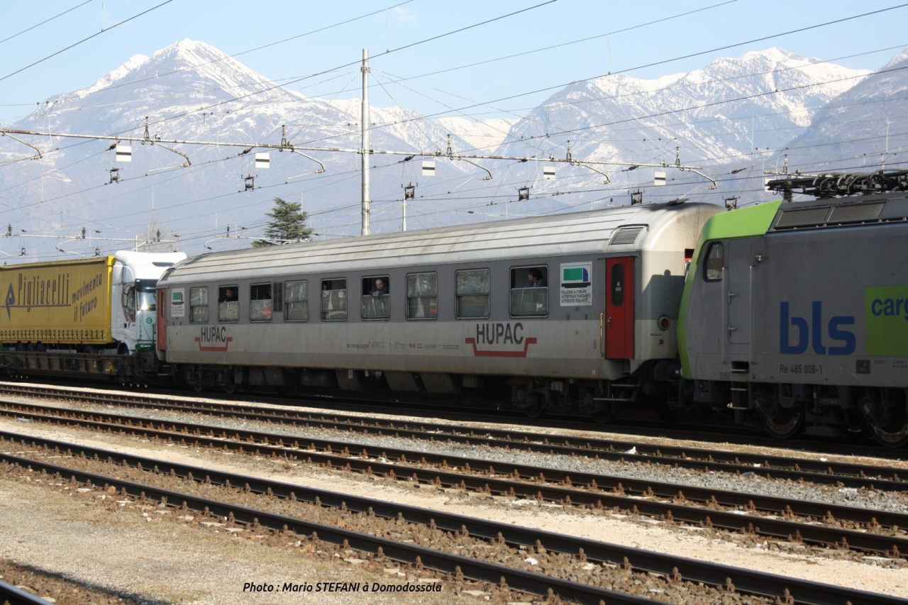

Bonjour à Tous ,

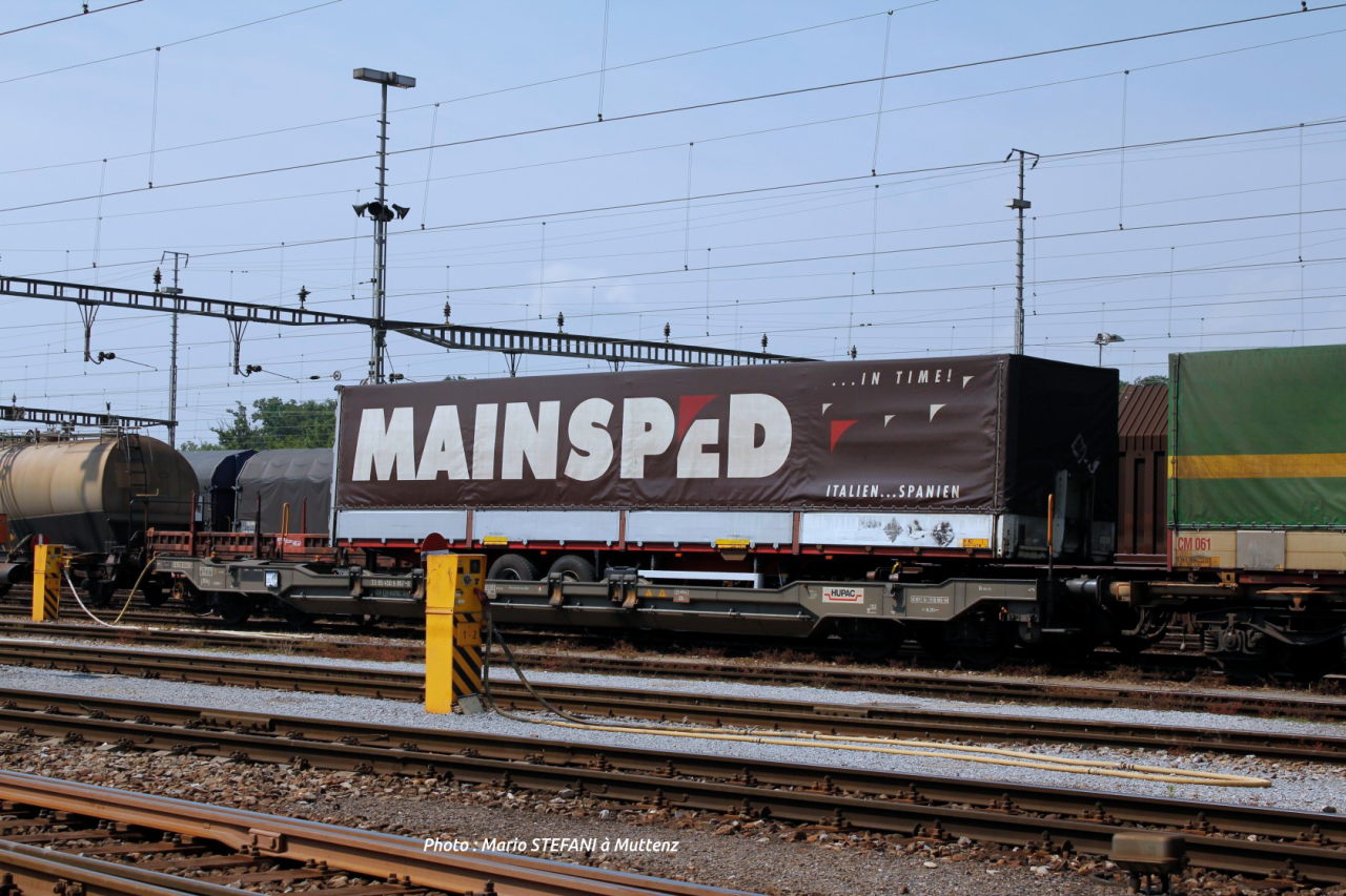

Voici quelques photos de matériels HUPAC prises par mon Ami Mario ( j'ai bien entendu l'autorisation de publication ! )
Bernard dit Papy :vieux:

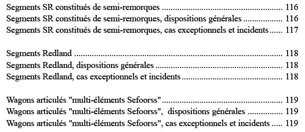

Le système a fait long feu. Le principal inconvénient relevé par les utilisateurs est la nécessité d'avoir des remorques qui résistent à la traction et à la compression comme un wagon, donc des remorques notablement alourdies et donc plus coûteuses à l'achat et à l'exploitation. Vis-à-vis du rail, ce surpoids était admissible compte-tenu des gains effectués par ailleurs, mais pour les routiers, ce n'étaient pas économiquement viable, le poids mort supplémentaire est autant de charge utile en moins !!! Les normes routières ne sont pas les mêmes de part et d'autres de la mare.
Le texte SNCF TT 0590 de 2003 relatif à la composition des trains avait été adapté pour ces wagons/remorques !
