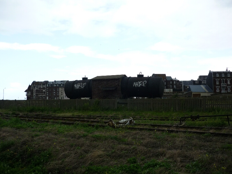

bonjour,
un avis d'un spécialiste, photos prises au tréport. :!:

une rame de citernes à essieux qui a percuté une guérite ? :mrgreen:
on dirait une station de distribution de gasoil

Avec deux citernes et une petite cabane en briques construite après coup pour la robinetterie? C'est quoi l'amas blanc et rouille que l'on trouve sur les voies à l'avant plan?

l'amas blanc sont des sabots d'arrêt basculant dans l'entre rail pour laisser le passage.

Avec un chaîne? Je vois quelque chose qui ressemble à un chaîne...

au ceentre fixé à une traverse se trouve une plaque d'acier muni de trous de cette plaque part une barre vers chaque sabot. ils peuvent être cadenassés en position présentée ou effacée.

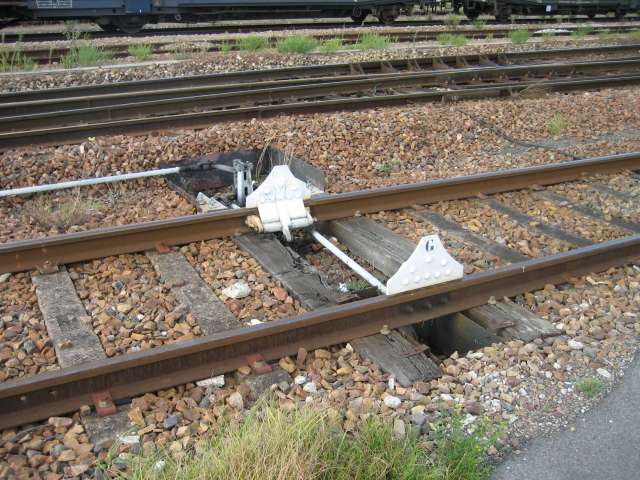

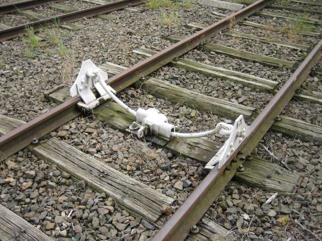

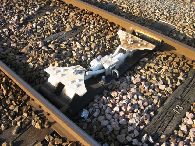

En meilleur état, en position abaissé :
En position levé :
Et commandé par levier d'aiguillage :

17 Sep 2008, 23:55
Merci! Je vois nettement mieux! :cool:
