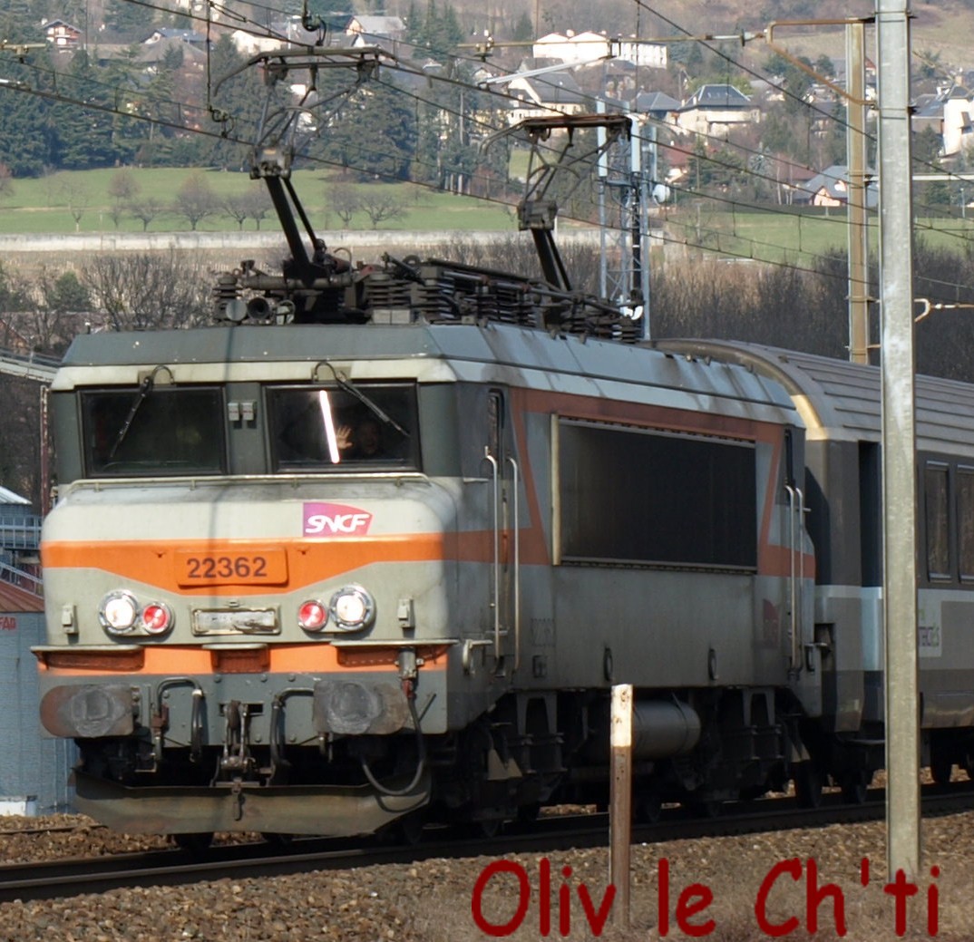

Le salut du conducteur de la BB 22362, qui démarre avec les 2 pantos levés de St Pierre d'Albigny en direction de Chambéry le samedi 07/03/2009.

BB 16013 a écrit:Le salut du conducteur de la BB 22362, qui démarre avec les 2 pantos levés de St Pierre d'Albigny en direction de Chambéry le samedi 07/03/2009.
Jolie photo! sûr!!!
Seule chose que je regrette (mais la photo n'y est pour rien), c'est que le constructeur ait disposé les deux pantos dans le même sens. Cette loco me fait penser à une miss avec deux jambes droites (ou deux jambes gauches, c'est selon). Raison pour laquelle, pour l'esthétique, je préfère les BB7200 et les BB20011/12 avant qu'elles soient remises au type 22200.

Bonjour et merci pour cette prise de vue originale. :cool:
Pour répondre à Pierre (et, nous sommes nombreux !) le panto 25 KV sert de panto de secours en 1,5 KV. Au démarage du fait des intensités appelées, surtout par les machines à rhéostat, les "gestes unifiés de conduite" prévoit la levée des pantos au démarrage sous 1,5 KV.
Pour les mêmes raisons, et je m'en souviens très bien quand j'habitais à Empalot le long de la ligne Toulouse-Tarbes, les machines puissantes (2D2 5500, CC 7100 et BB 9200) circulaient sous caténaire midi avec les 2 pantos levés.
Salutations amicales.

POMidi a écrit:Pour les mêmes raisons, et je m'en souviens très bien quand j'habitais à Empalot le long de la ligne Toulouse-Tarbes, les machines puissantes (2D2 5500, CC 7100 et BB 9200) circulaient sous caténaire midi avec les 2 pantos levés.
... Et j'ajouerai même un truc: les pantos le la plupart des locos bicourant ont des archets d'1,45m de large environ, ce qui les rendent incompatibles avec la géométrie de la caténaire midi, qui, de par la distance entre les poteaux dans les courbes et malgré l'apparence de la caténaire elle-même (laquelle n'est pas en "ligne brisée"*) nécessite une largeur d'archet d'1,90 environ. Seules machines bicourant, ayant, à ma connaissance des archets larges pour le panto "continu": les tégévés (atlantique dans le cas qui nous intéresse ici). Ce problème de largeur d'archet contribue, hélas à condamner une caténaire d'une esthétique particulièrement gracieuse. Ce n'est pas POMidi qui me contredira... du moins, je pense.

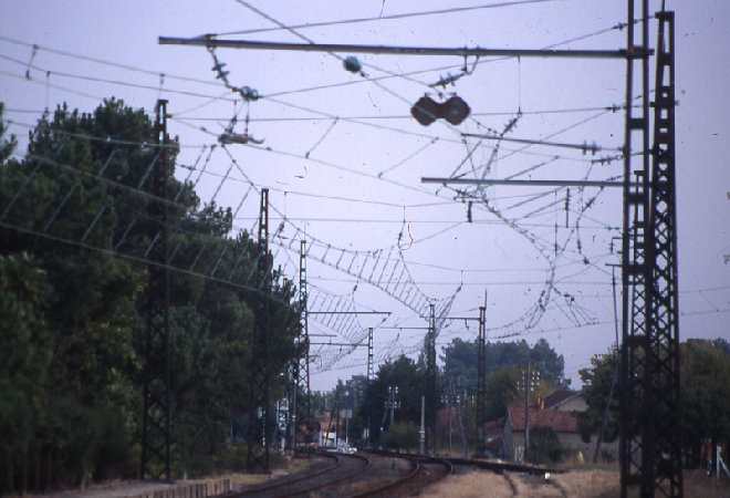

Caténaire midi
Messagepar Lakur
04 Avr 2009, 12:17
POMidi a écrit:C'est vrai que la caténaire Midi avait un charme particulier notamment en ligne dans les courbes avec son inclinaison caractéristique. Cela est particulièrement vrai sur les sections bénéficiant de la forme "aboutie" de la pose de cette caténaire, c'est à dire les dernières installées: ligne des Landes, Transpyrénéens, ligne des Causses avec mention particulière pour les ogives de double voie. Cela est moins vrai pour les 1ères installations comme certaines antennes pyrénéennes ou Perpignan - Villefranche où les poteaux et portiques sont hétéroclites et souvent peu esthétiques me semble t-il !
Salut PO-Midi

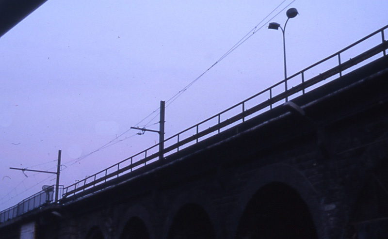

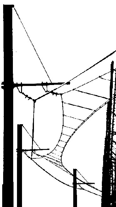

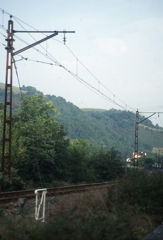

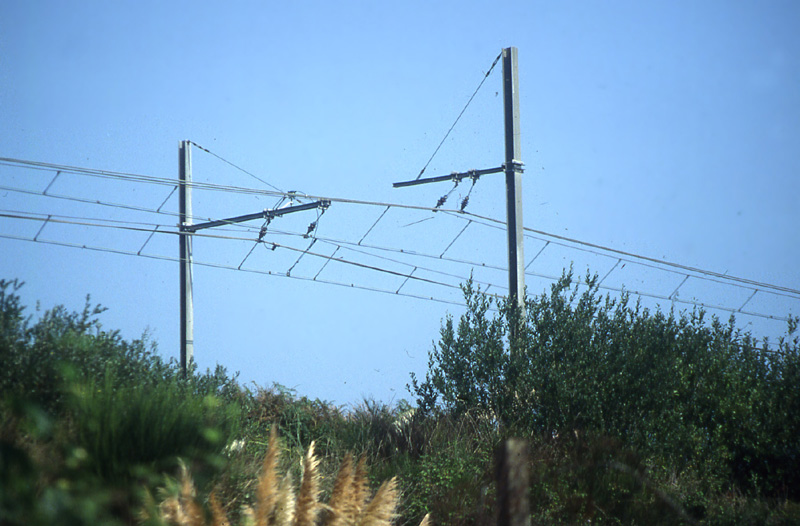

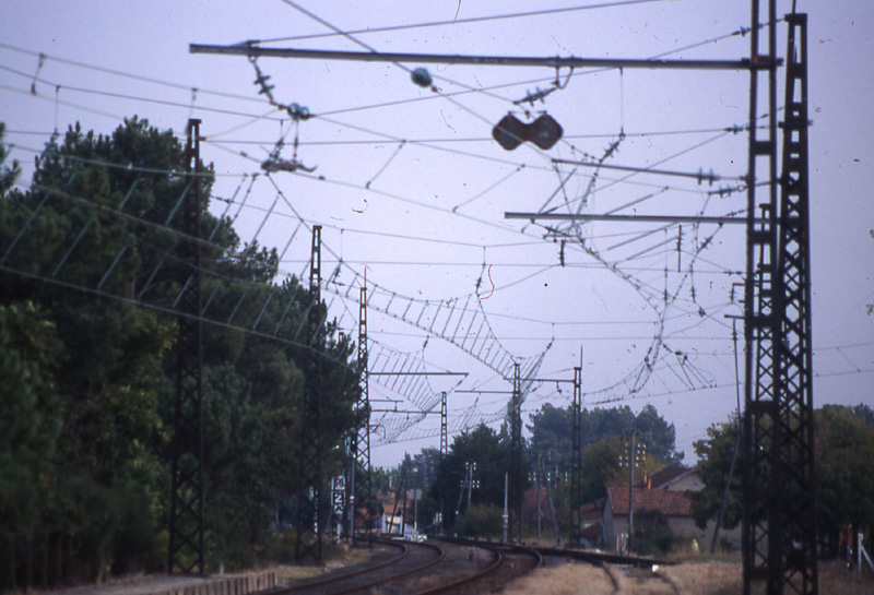

Je constate avec plaisir qu'on est sensibles aux mêmes particularités. J'ai toujours été très sensible aux grâces géométriques de cette caténaire. Je n'ai pas manqué de prendre plusieurs photos don en voici quelques unes.
Il y avait, y a pas si longtemps, un peu de caténaire Midi à Paris (sur la petite ceinture, entre les faisceaux Sud-est et rive gauche). Malheureusement, cette caténaire a été déposée. En voici une image, datant de Janvier 2000:

Re: LEVEE DE PANTOS SUR BB 22362
04 Avr 2009, 12:47
Merci "LAKUR" pour l'illustration de cette caténaire si particulière.
Quand j'étais gamin et que le hasard des déplacements pendant les vacances nous faisait croiser ces lignes j'étais déjà très intrigué par cet aspect que je ne connaissait pas. Ensuite, je l'ai souvent cotoyé mais, pour des raisons que j'ai déjà expliqué 100 fois sur les fora, pas de photos. C'est donc avec plaisir que je regarde celles-ci.
Caténaire Midi
Messagepar Lakur
04 Avr 2009, 23:12
Cette caténaire m'a toujours fasciné. Et pas seulement parce qu'elle était sensiblement plus "légère" que la traditionnelle "quinze-cents" (un seul fil porteur au lieu de deux°) mais surtout à cause des formes qu'elle prend dans les courbes (pas de ligne brisée et inclinaison de l'ensemble donnant un de ses aspects incomparables). J'ai appris par la suite, qu'entre autres avantages, elle supportait très bien les différences de températures été-hiver (elle n'avait pas besoin d'être tendue par des contrepoids). Par contre, malgré les essais qui on rendu la section Lamothe-Ychoux célèbre en 1955 (331 km/h et... un archet de panto fondu), elle tenait assez mal les hautes vitesses (pas bien gênant sur des lignes de montagne comme les Pyrénées) et, comme je l'ai dit le 27 du mois dernier, une géométrie la rendant incompatible avec des archets courts. Malheureusement, actuellement, la SNCF a les yeux de Chimène pour les engins bicourants, ce qui va accélérer le remplacement de cette fameuse caténaire - même sur les petites lignes - quand les dernières BB 7200 et Z 7300/7500 seront retirées du service.
