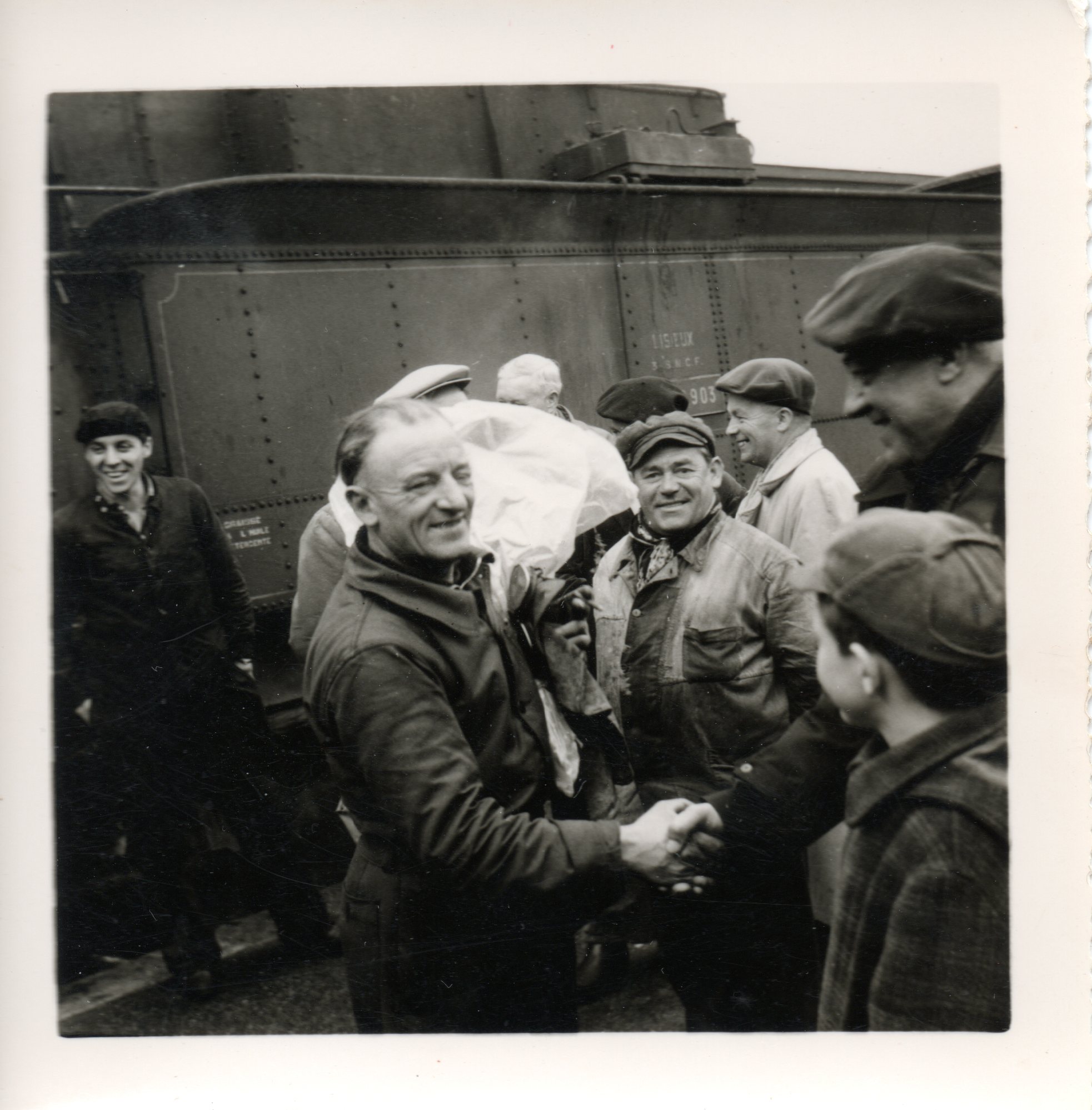

Bonsoir à tous,
je suis petit fils de cheminots, et j'ai retrouvé dans des cartons chez mes parents deux photos du départ en retraite de mon grand père.
Je souhaite retrouver le nom/type de locomotive que conduisait mon grand pere.
Il est parti en retraite dans les annees 60, etait basé au triage de Lisieux (14)
Pourriez vous identifier la machine à l'aide de ces photos?
Je pense qu'il y a de grand connaisseur de machine vapeur sur ce forum.
Pourriez vous m'aider dans ma recherche ????
MErci d'avance :cool:

Charles vous aviez raison "railway" est un specialiste des trains de Lisieux.
Apres une longue recherche voici son verdict :
"Il s'agit probablement de la MIKADO ETAT 141 C 151.
Cette locomotive est restée en état d'origine.
Elle était accouplée au tender 22 B 903 Blanc Misseron comme le prouve votre photo. Ce tender avait une ligne de rivets horizontale caractéristique sous la plaque qu'on voit sur votre photo et sur le cliché ci-joint.
Elle était affectée à Lisieux en 1960, mais a été mutée à Mézidon en 1961. Sa présence à Lisieux est donc tout à fait plausible en 1962. Simplement, l'inscription "Lisieux" sur le tender a été laissée tel que (c'était la fin de la vapeur et les préoccupations étaient ailleurs).
Seule autre candidate possible la 141 C 56 (pas de photo trouvée)."
