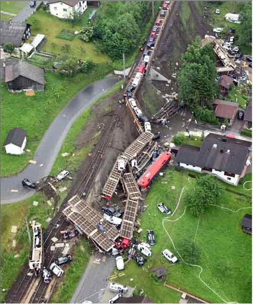

Voici un photo aerienne :
a la droite dessus on peut voir le camping. heureusement les voitures tombeaient entre les caravans et tentes et tout le monde dormeait.

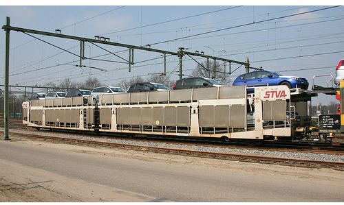

voici une unitée des Wagons Laaers pour le transport des voitures comme utilisé dans le train déraillée en autriche (ou un type similaire) :
on voit bien, que les vehicules sont une unitée double des deux wagons a deux essieux avec une attelage fixe entre les deux.
Voila, le tuyeau pour la freine dans les vehicules de cette type deraillé en autriche :
Et c'est le tuyeau sous l'attelage fixe! regardez, comment il est pendue avec cette >fil<.
Ca me donnera si le tuyeau respecte les 5.5cm d'espace libre dessus les rails selon le gabarit ferroviaire...

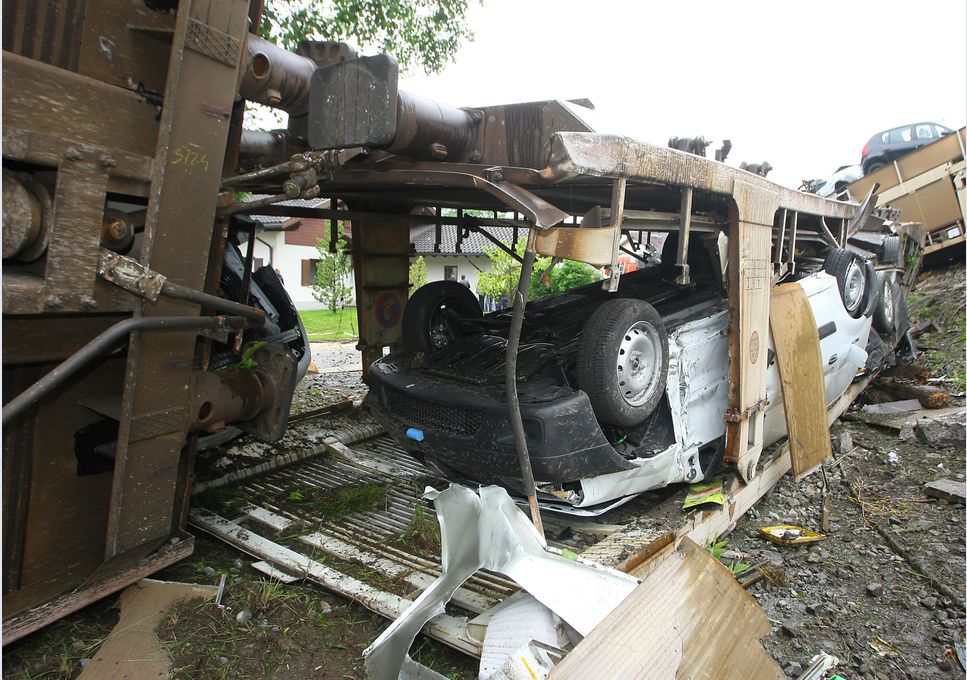

Relisent une partie du Bahnforum j’ai trouve un remarque concernant la photo 16 du posting 122 de fil (Page 7)
http://www.bahnforum.info/smf/index.php ... 121362.108
Voici la vue aérienne j’ai déjà postée :
Pour l'orientation j’ai numéroté les wagons selon leur ordre dans le train sans savoir la position des wagons qui sont tombées loin (avec marquage rouge).
La photo 16 du posting 122 monte un wagon inversé et un wagon tombé a coté, a mon avis wagons 1 et 2 sur la photo aérienne. Voici la photo elle-même:
Voila, on peut voir comment le tuyau est coincé dans le châssis du wagon (2) a la gauche du photo.
pour rapeller : les wagons (1) et (2) etc. sont les >demi-wagons<, et l'attellage ici est une attellage fixe!
