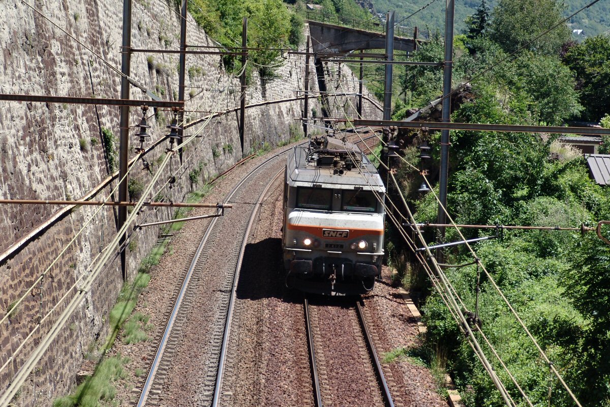

Histoire de célébrer le printemps (déjà vieux de trois jours) je vous propose un petit quizz ferroviaire. Cela fait un "certain" temps qu'il n'y en a pas eu sur ce forum...
On part d'une bête photo :
Deux questions :
1 - Où est-ce ? (volet Géographie)
2 - Quelle est la particularité de ce lieu ? (volet Histoire)
Comme je suis sympa, je vous accorde un indice : ce n'est pas en Norvège :diable: :mdr2:
Pour les plus curieux, mais ce n'est en rien un indice, je précise que la loco est la 7412 (on distingue très mal son numéro sur cette photo réduite). Encore une fois : cela ne concerne nullement les questions 1 et 2.

Ligne de Maurienne ?
Il me semble reconnaitre le style de pont , et c'est du 1500 V, avec double Feeder: du lourd quoi!

Oui, c'est bien la ligne de Maurienne, en revanche la particularité du lieu, joker... :siffle:

Saint-Michel de Maurienne, le lieu du tragique accident du 12 décembre 1917 ?

Oh ! mais il sait tout, le Pierre d'en-Bas !
:applause: :applause: :applause: :applause:
Et moi qui espérait tenir deux ou trois jours avec mon bête Quizz ! :pleure:

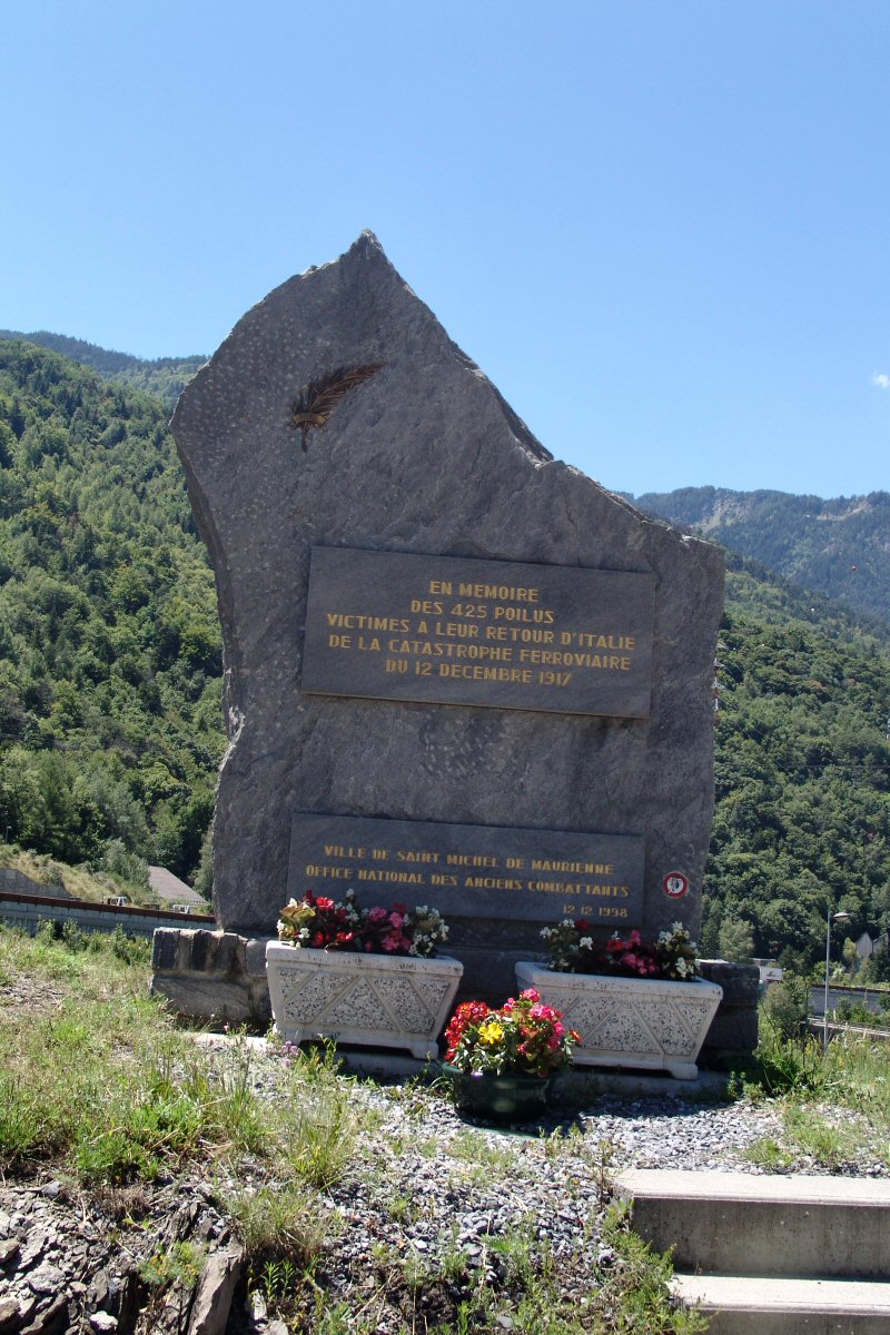

C'est effectivement tout près de St Michel-de-Maurienne, plus exactement au lieu-dit La Saussaz, où s'est produit l'accident ferroviaire le plus meurtrier de l'histoire du chemin de fer en France, avec 423 morts (le 12 décembre 1912, comme le précise Pierre). Si, en restant pratiquement à l'endroit où j'ai pris la première photo (en juillet 2007), on pivote de 180°, on se retrouve face à une stèle commémorative :
Oui, sur la stèle ils évoquent 425 morts et j'ai écrit plus haut : 423. C'est moi qui ai raison :ange: . En fait le jour où j'ai pris ces deux photos (et quelques autres, moins pertinentes) j'étais en compagnie d'un ami, natif de St Michel et qui a fait ces dernières années un fabuleux travail de détective sur cet accident. Il a été le tout premier à pouvoir consulter les archives militaires du Mont Valérien concernant cet accident, classé "secret défense" pendant plus de 90 ans. Il a analysé les archives de tous les hôpitaux de la région, de Modane (hôpital militaire) à St Jean-de-Maurienne et Chambéry et au-delà. C'est à la suite de nombreux recoupements qu'il est arrivé au chiffre de 423.
Les circonstances et les causes de l'accident (toujours complexes et souvent stupides a posteriori) ainsi que ses conséquences devraient faire l'objet d'un livre qu'il est en train d'écrire. Il a d'ailleurs déjà donné plusieurs conférences sur le sujet dans la région (où il est bien connu, surtout auprès des historiens locaux). Il a en tout cas remis en question bien des légendes qui circulaient (et qui circulent encore parfois) dans la presse locale, comme Le Dauphiné Libéré.
Si je ressors ces photos, c'est parce qu'en principe elles devaient illustrer son livre et montrer le site de l'accident tel qu'il est "aujourd'hui". Mais bon, "aujourd'hui", cela fait presque 5 ans maintenant : les photos seraient à refaire et elles ne méritent plus vraiment leur caractère d'exclusivité.
Voilà. Encore :applause: :applause: :applause: aux incollables experts de ce forum !
