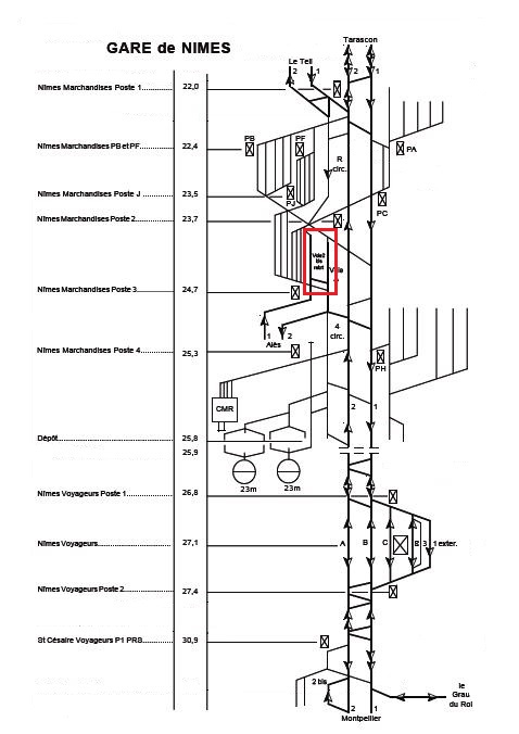

Pour mémoire, la situation avant le raccordement directe. Les voies de rebroussement sont encadrées en rouge :
Le gain de temps selon les documents varie de 6 à 10 minutes.
