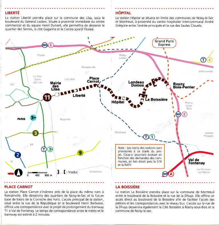

Extrait utile d'un petit document distribué à la mairie du XIXème
Il est bien possible qu'à cette occasion, la ligne redevienne une ligne fer, en effet, les rames seront remplacées et le matériel pneu serait bien plus cher que le matériel fer, d'autant qu'il s'agira d'une petite série (40 rames de 5 voitures).
A suivre...
