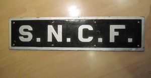

Bonjour !
J’aurai besoin de votre aide.
Je suis à la recherche d’information sur cette plaque.
(locomotive)
Quel type de locomotive ?
Quel série ?
Avez-vous des photos ?
Merci d’avance de votre aide
Meilleurs salutations

Sauf mention au dos de la plaque, très difficile, voire impossible de dire la locomotive qui a porté cette plaque SNCF tant les possibilités sont nombreuses....

Je pense à une plaque de BB8100, sans certitude absolue....

Oui, mais aussi une BB 300, une BB 900, voire une BB 1 à 80....
Ce qui milite pour une BB 8100 et ces séries, c'est qu'il semble qu'il s'agit d'une plaque "courte".
Re: Je suis à la recherche d’information sur cette plaque.
01 Nov 2013, 23:09
Il me semblait que sur les machines, la plaque SNCF avait la même longueur que la plaque du n°, dans ce cas, la plaque des machines monophasées sont plus longues que celles des machines continues.

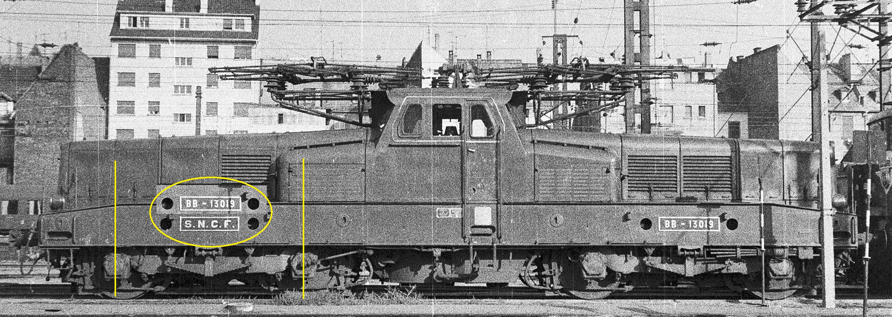

Effectivement,
Ce montage montre bien des dimensions analogues (pour mémoire l'entraxe des essieux fait 3,2 m)
Je viens de mesurer ma plaque de CC 14100, elle fait 1m05 ou 06. Ma plaque de BB 4700 a la même dimension ! on est bien dans l'ordre du mètre. J'avais en tête une dimension plus proche d'1m20.

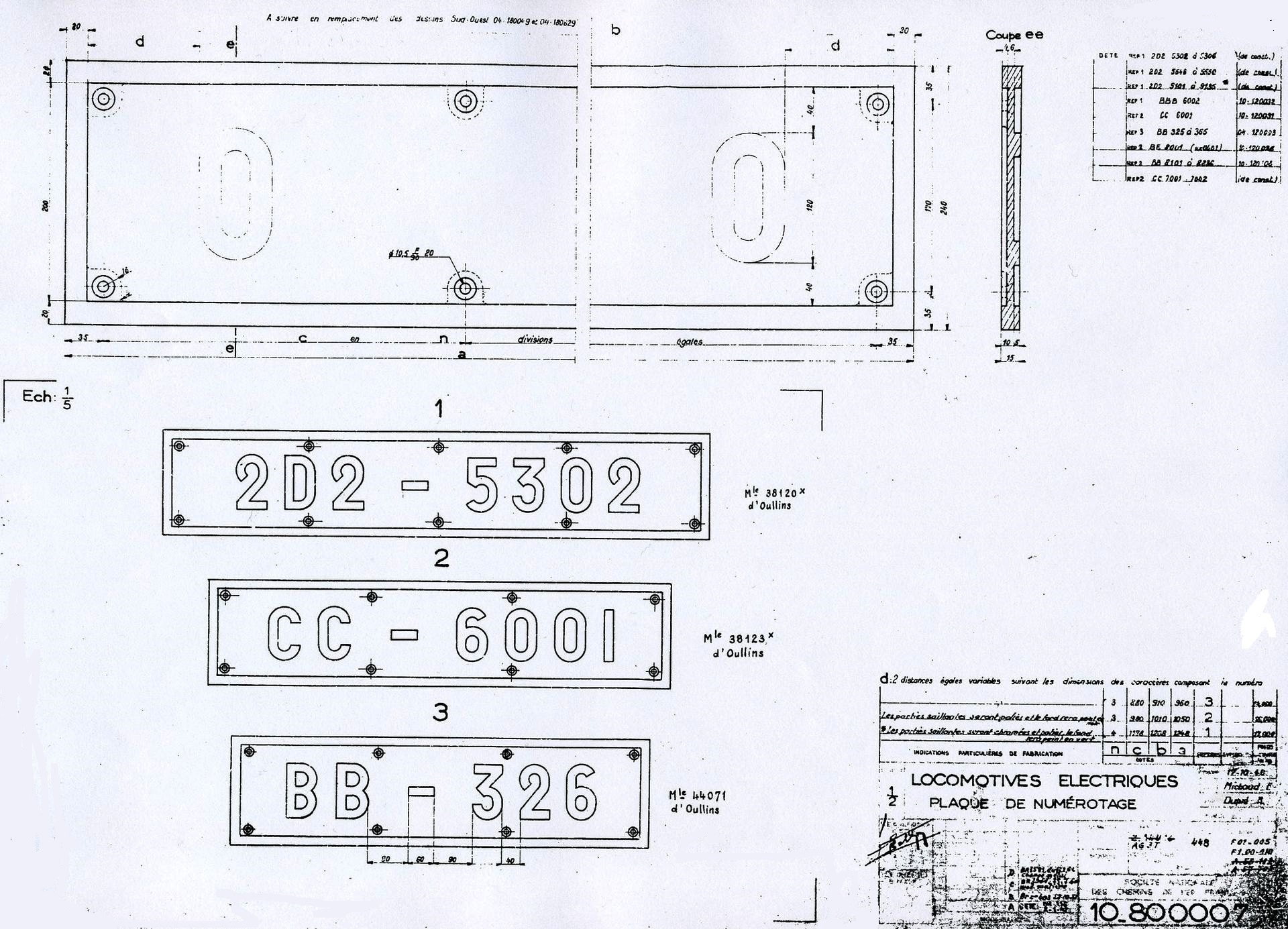

Je viens de retrouver ce document pour les plaques du numéro.
Il y a donc 3 dimensions de plaques pour le numéro dont la 1m05 (1050 mm), et une seule pour la plaque S.N.C.F.
02 Nov 2013, 19:28
Impressionnant !
Oullins, gérant des moules, ne reculait devant rien....
J'ai l'impression qu'il y a les plaques de dimensions normalisées "SNCF", le dessin 10-800007 et des plaques dont les dimensions sont adaptées pour remplacer les plaques existantes des locomotives des anciens réseaux, comme le dessin 05-207 290 pour les locomotives Mauriennes de l'ex PLM.
