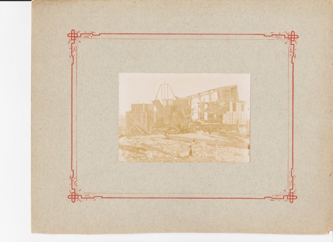

Bonjour une photo retrouvée lors du décès de ma tante :cry: :cry: je sais pas la date mais première guerre ni le lieu :o

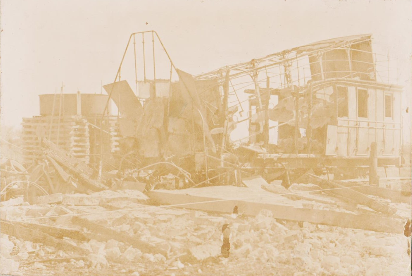

Bonjour, pour faire une ch'tite recherche, j'me suis permis de rogner le cadre pour agrandir la photo :

Quelques différences quand même: l'accès au niveau inférieur se faisait par des portes latérales et il n'y avait probablement pas de couloir central mais des compartiments séparés. L'impériale, une structure très légère, était accessible par escaliers (raides!) à l'extrémité et couverte d'un toit, mais ouverte sur les côtés. En hiver ou par temps d'orage, brrr...!
Des voitures de ce genre ont existé en France sur plusieurs réseaux, mais l'absence de fenêtres entre les portes me fait plutôt penser à du matériel allemand, dont les fenêtres étaient souvent plus petites et moins nombreuses, comme c'était encore le cas avec les fameuses boîtes à tonnerre. Je n'ai pas trouvé pour l'instant de photo confirmant cette simple hypothèse.
Cette voiture de l'Ouest, préservée à Mulhouse, s'en rapprocherait davantage, mais les compartiments du niveau inférieur sont plus grands et bénéficient de fenêtres entre les portes tandis qu'il manque la rambarde visible sur la photo au niveau supérieur. Pas très sécurisant l'accès au niveau supérieur, en fait. :rhaaa:

La voiture à impériale ouverte de l'OUEST conservée à Mulhouse est une voiture mixte comportant quatre compartiments de 2ème classe en bas et neuf banquettes de 3ème classe en haut. Selon l'article wiki il existait aussi des voitures de 3ème classe, avec la même impériale mais cinq compartiments de 3ème classe en bas.
https://fr.wikipedia.org/wiki/Voiture_Ouest_%C3%A0_imp%C3%A9riale
Je n'en connais pas de bonne photo, seulement un schéma:
https://upload.wikimedia.org/wikipedia/commons/1/12/Voiture_Ouest_%C3%A0_imp%C3%A9riale_de_3e_classe.jpg
Selon ce schéma, les compartiments de 3ème classe ne comportaient pas de vitres entre les portes, contrairement à ceux de 2ème classe, mais des parois pleines. Il a pu aussi y avoir quelques variantes. Compte tenu de certains détails, comme la forme de la rambarde de l'escalier, je serais tenté de croire que l'épave photographiée pourrait être une voiture de 3ème de l'Etat (ex-Ouest), réquisitionnée et à laquelle on aurait ajouté une rambarde extérieure, plus sécurisante que la simple main courante qui servait aux banlieusards de l'époque à se tenir pour accéder à leurs places.
En l'absence de photo, c'est une simple hypothèse de ma part.
