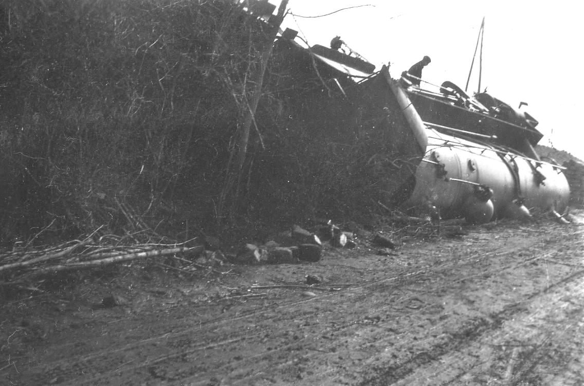

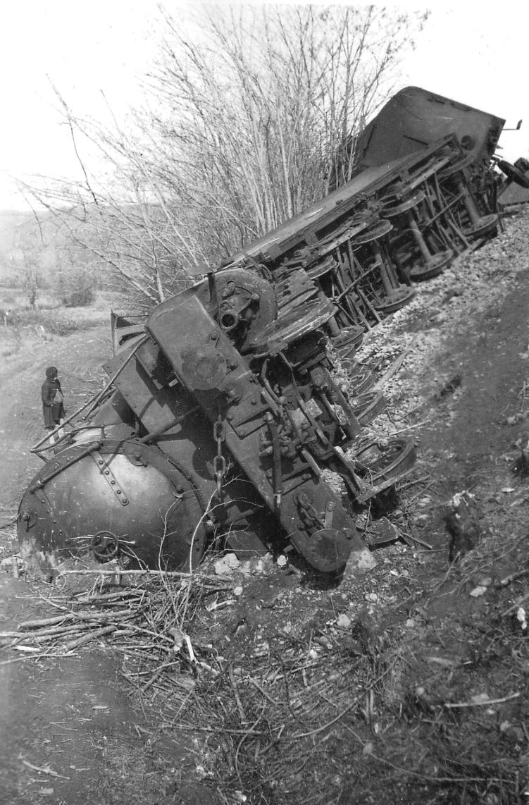

J'ai deux photographies présentes dans un album de famille concernant le déraillement d'un train.
Peut-on savoir où cela s'est passé ?
Merci de votre aide.

Certains détails me font penser aux 140 'Consolidation' américaines livrées en grand nombre (près de 2000) aux sept réseaux français à la fin de la Première Guerre Mondiale. Mais ça ne nous avance pas pour situer le lieu du déraillement puisque tous les réseaux en ont reçues et que l'on devait les voir à peu près partout....

Pour la loco, il s'agit d'une 140 4101 à 4140 du Midi, construites en tout à 290 exemplaires par Alco aux Etats-Unis en 1917/18 suite à une commande de l'Etat, du PO, du Midi et du PLM, et livrées en France de 1918 à 1921.
Devenues 140H en 1948 à la SNCF (mais sur la photo il s'agit de la version ancien réseau, reconnaissable à ses tampons Midi et ses supports de levage sur la traverse).
Je pense qu'il s'agit du déraillement du 15 novembre 1920 près de Limoux (ligne Pamiers-Limoux), mais à vérifier.
Voir ici en page 3 (faits divers) :
https://gallica.bnf.fr/ark:/12148/bpt6k244198w/f3.image.r=d%C3%A9raill%C3%A9.langFR

Pour l'accident que vous situez en Ariège, la description de la locomotive "tombée sur le remblai" semble accréditer le lieu au vu des photos.
