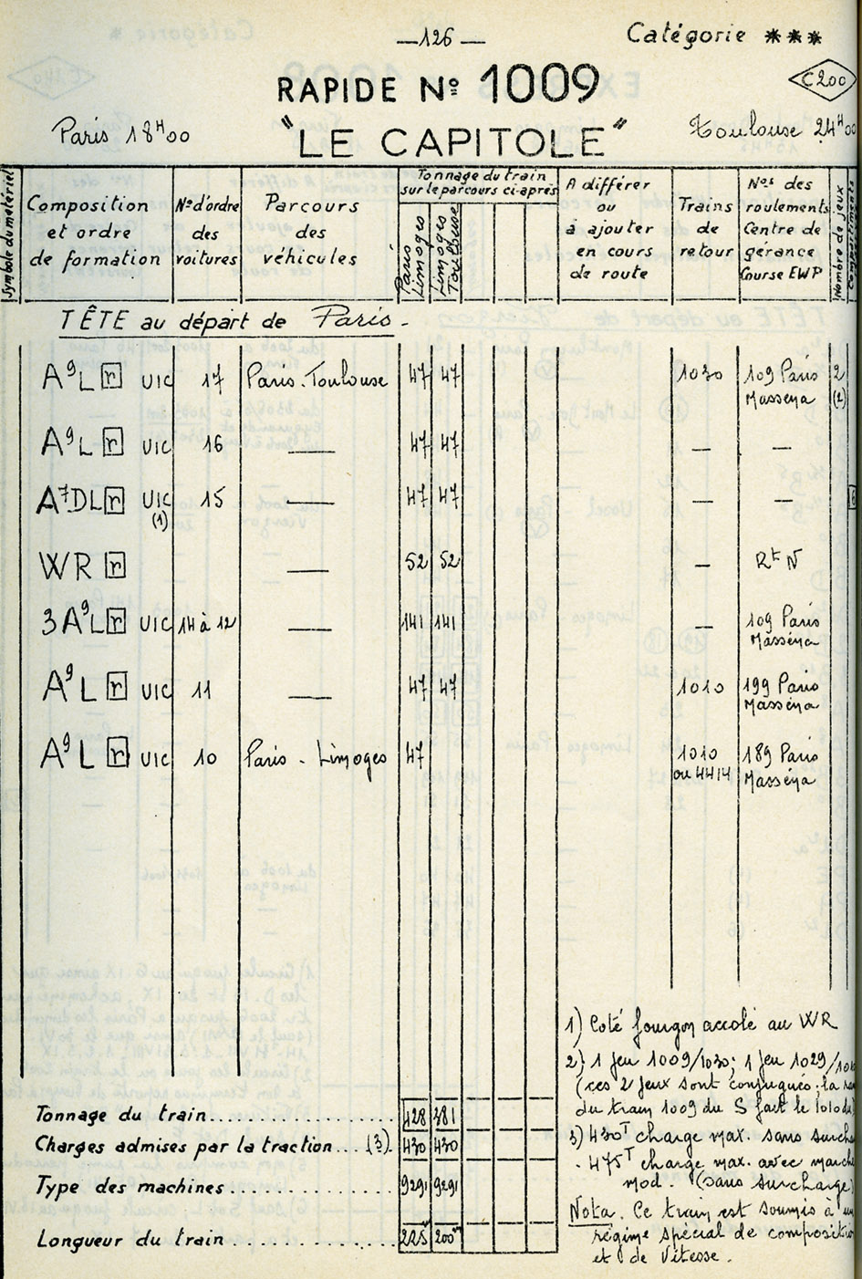

Bsr,
Livret RA édition service 1970/1971:

Messagepar Mistral38
19 Juil 2009, 12:30
Bjr,
Non, tjrs au milieu, idem pour 1029 et 1030, Capitole(s) du matin, le côté fourgon étant tjrs accolé au WR.
19 Juil 2009, 13:09
Bjr,
Non, tjrs au milieu, idem pour 1029 et 1030, Capitole(s) du matin, le côté fourgon étant tjrs accolé au WR. Voir la mention faite au renvoi 1.
