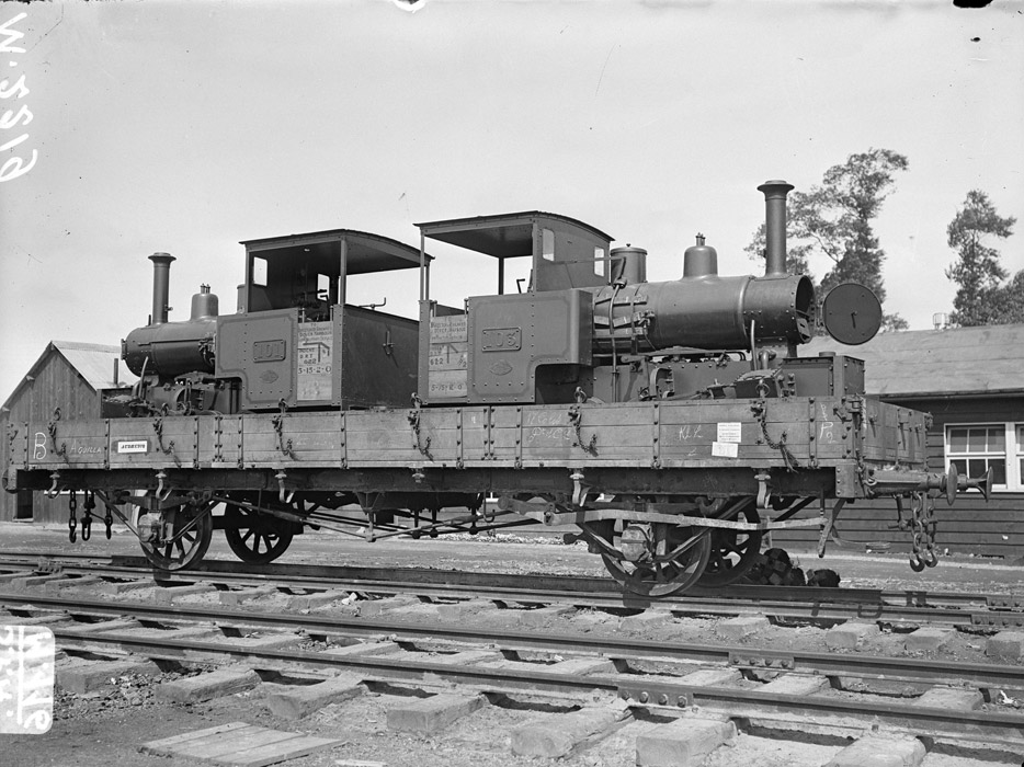

les transporteurs doivent ressembler à ça : http://albindenis.free.fr/Site_escadril ... ourges.jpg
source : http://albindenis.free.fr/Site_escadril ... migues.htm

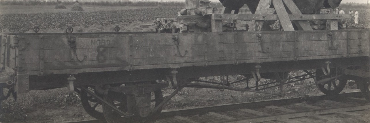

Voici une vue à peu près complète d'un wagon K.K.T de la Compagnie du Nord transportant un tube de 240 TR:

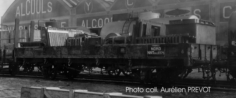

J'ai trouvé deux photos de ces plats Nord à ridelles de 10m:
La première est datée de la 1ère GM, issue de "Les Petits trains et la Grande Guerre" édité par l'ECPA (merci de m'avoir aiguiller vers ce document) :
Une autre, prise post-guerre et qui semble être le même type de wagon, trouvée sur un autre post de ce forum http://www.forum-train.fr/forum/viewtopic.php?f=27&p=261412 – :
Ces wagons furent construits au lendemain de la première guerre mondiale par la Cie du Nord. Fort d’un
effectif de près de 1800 unités, on peux les considérer comme le fond de parc de wagons plats de cette
compagnie.
