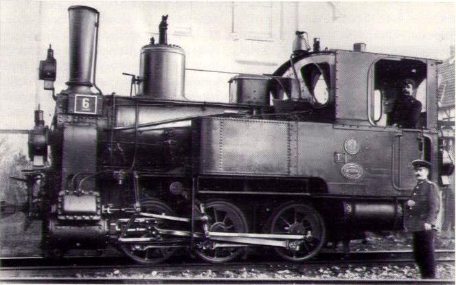

1-19) BR 99710 – ex pr. T 31
Trois lignes à écartement métrique ont été construites en Thuringe : en 1879/1880, la ligne dite « Feldabahn » qui reliait Dorndorf à Kaltennordheim ; en 1888, la ligne dite « Hildenburghausen-Heldburg-Lindenauer Eisenbahn » et en 1890, la ligne reliant Eisfeld à Unterneubrunn, plus tard rebaptisée Schönbrunn.
Lors de leur ouvertures, ces lignes furent dotées de locomotives-tender à trois essieux accouplés, de type Cn2, construite par Krauss à Munich entre 1879 et 1889.
Les cinq premières machines, numéros 782, 783, 827, 922 et1373, furent attribuées au Feldabahn. Les trois suivantes, numéros 1870, 1871 et 1939, allèrent au Hildenburghausen-Heldburg-Lindenauer Eisenbahn, et deux autres, numéros 2018 et 2019, furent affectées à la ligne Eisfeld – Unterneubrunn.
De ces dix locomotives, huit étaient encore en service en 1911, attachées à la KED d’Erfurt. Les chemins de fer prussiens en avaient fait leur type T 31 et les avaient immatriculées « ERFURT » 1 à 8.
Entre-temps, la KED d’Erfurt avait passé commande en 1908 auprès de la société Hagans des locomotives Cn2 que la DRG allait intégrer comme BR 9903, 9904 et 9905-06 et que nous avons passées en revue précédemment. Plus modernes et plus puissantes, ces nouvelles machines allaient accélérer la radiation des T 31 au cours des années 1913-1916.
Lors de la création de la DRG, deux locomotives T 31 étaient encore en service : la machine ERFURT n° 7 (Krauss 1871/1887), précédemment nommée HELDBURG et provenant de la ligne Hildenburghausen-Heldburg-Lindenauer Eisenbahn ; et la machine ERFURT 6 (Krauss 2018/1889), précédemment nommée EISFELD et provenant de la ligne Eisfeld – Unterneubrunn.
La machine ERFURT 7 avait été déplacée de sa ligne d’origine en 1916 à des fins militaire puis avait regagné la KED d’Erfurt en 1918. La DRG avait prévu de l’intégrer comme BR 99 7101. Elle ne fut cependant pas renumérotée et fut radiée avant 1925. Dans le plan définitif de numérotation de la DRG, on ne trouvait plus en 1926 que la locomotive ERFURT 6, devenue BR 99 7102. Elle fut cependant retirée elle aussi du service la même année et ferraillée très peu de temps après.
D’un point de vue technique, la BR 99 7102, qui appartenait à la série de machines livrées en 1889, différait significativement des premières machines qui avaient été livrées par Krauss à partir de 1879.
Elle était semblable en apparence aux locomotives livrées par Hagans entre 1908 et 1914 et était équipée notamment d’un embiellage de type Heusinger.
Cependant, alors que les machines Hagans présentaient un entraxe symétrique pour les trois essieux, la BR 99 7102 avait un entraxe de 1000 mm entre le premier et le deuxième essieu et un entraxe de 1250 mm entre le deuxième et le troisième essieu. Et la machine différait des premières livraisons effectuées par Krauss car celles-ci avaient un entraxe symétrique de 900 mm et un embiellage de type Allan.
Ces évolutions techniques permettent de conclure que la locomotive intégrée par la DRG était d’une puissance supérieure à celle des premières unités construites par Krauss. L’on sait également que les premières unités n’avaient pas de dôme de vapeur mais un simple régulateur installé derrière la cheminée. Les caisses à eau latérales de la BR 99 7102 se prolongeaient également plus vers l’avant que celles des machines plus anciennes.
Les premières machines n’étaient pas dotées des mêmes roues à rayon que la BR 99 7102. Elles avaient des roues pleines dont la masse avait été allégée par le perçage de trous.
Catégorie : Cn2
Distribution : K 33.7
Diamètre des roues motrices : 945 mm
Longueur hors tampons : 6740 mm
Empattement : 2250 mm
Poids total en service : 15,6t
Vitesse maxi : 15 km/h
Fabricant : Krauss
Première mise en service : 1889
Tender : 0,65t de charbon
Nombre total construit : 2
Nombre intégré à la DR : 1
Numérotation : 99 7102
Dates de réforme : 1926

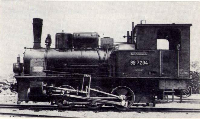

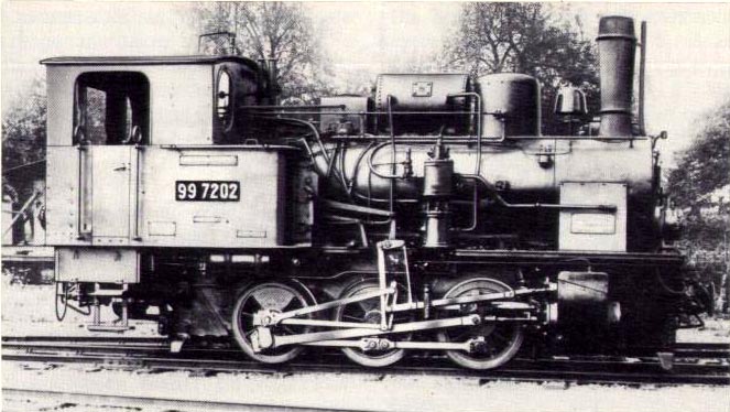

1-20) BR 99720 – ex bad. C
L’unique ligne à voie métrique du réseau du Grand Duché de Bade fut construite entre 1902 et 1904 afin de relier Mosbach à Mudau, dans l’Odenwald. La concession pour la construction de la ligne avait été attribuée à la société berlinoise Vehring et Wächter AG. Son exploitation avait été concédée par les chemins de fer de l’Etat du Bade à une compagnie privée : la DEBG (Deutschen Eisenbahn Bau-und-Betriebsgesellschaft).
La fondation initiale de la DRG en 1920 ne modifia pas ces statuts. Seul le concédant avait changé. Ce n’est qu’en 1931 que la DRG prit le contrôle de la ligne et procéda à son intégration.
Ouverte le 3 juin 1905, la ligne longue de 28,19 km fut exploitée au moyen de quatre locomotives-tender à vapeur saturée construites par Borsig en 1904 (Borsig 5324 à 5327).
Typiquement prussiennes, les locomotives présentaient toutes les caractéristiques de la T 3 à écartement normal. C’étaient de fait des versions métriques de la même locomotive avec quelques modifications : la chaudière était plus haute et portait, longitudinalement entre le dôme et la sablière carrée, un gros réservoir d’air comprimé. Deux petites caisses à charbon trouvaient place devant l’abri ; la caisse à eau était fixée entre les longerons du châssis. La cheminée était fermée par un panier en fin treillis destiné à limiter la production d’étincelles. La locomotive effectuait en effet la plus grande partie de son trajet sur un parcours forestier.
La DRG intégra les quatre locomotives comme BR 99 7201 à 99 7204. Elles stationnaient à Mudau, une dépendance du dépôt de Neckarelz, puis de Heidelberg après la dissolution de celui-là en 1960, sous la direction de la RBD de Karslruhe.
La fin du service des machines intervint à l’été 1963 lorsqu’elles furent remplacées sur la ligne par les nouvelles locomotives diesel V52. Un an auparavant, la BR 99 7203 avait été déplacée à Busenbach, près d’Ettlingen. Lorsque la ligne métrique de l’Albtalbahn fut portée à l’écartement standard, la machine fut utilisée pour les travaux de démolition. En 1970, la machine fut prêtée par la société de transport de l’Albtal de Karlsruhe à la DGEG pour être exposée au musée des chemins de fer Rhein-Neckar. Elle participe à des trains touristiques.
Les trois autres machines furent radiées le 10 mars 1965. La BR 99 7201 fut exposée comme monument près de l’auberge « Blauer Bock » à Passau avant d’être acquise par l'association du Hirzbergbahn et remise en état de marche ; la BR 99 7202 a été exposée devant la halle d’Odenwald à Mudau. La quatrième machine, BR 99 7204, a été achetée par une entreprise d’Unterbernbach près d’Aichach.
Catégorie : Cn2
Distribution : K 33.8
Diamètre des roues motrices : 900 mm
Longueur hors tampons : 7060 mm
Empattement : 2140 mm
Poids total en service : 23,0t
Vitesse maxi : 30 km/h
Fabricant : Krauss
Première mise en service : 1904
Tender : 0,95t de charbon
Nombre total construit : 4
Nombre intégré à la DR : 4
Numérotation : 99 7201 à 99 7204
Dates de réforme : 1963-65

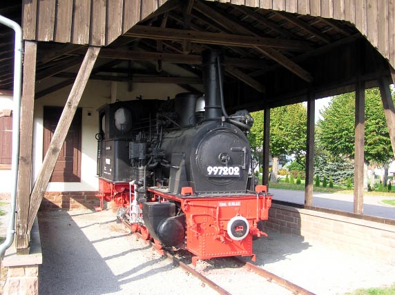

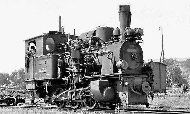

Toutes ces petites machines se portent encore très bien de nos jours :
BR 99 7202 exposée à Mudau

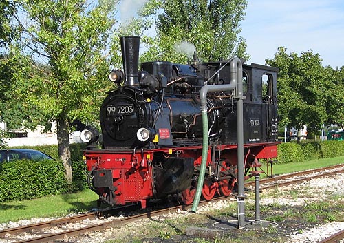

BR 99 7203 s’apprêtant à faire de l’eau

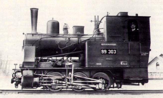

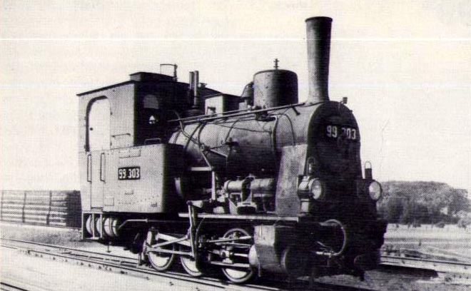

BR 99 303 – ex meck. T 7 numéro 1007 (Henschel 12884/1914) – côté du mécanicien
BR 99 303 – ex meck. T 7 numéro 1007 (Henschel 12884/1914) – côté du chauffeur

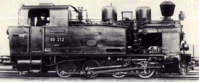

BR 99 312 – Nouvelle construction DRG (Henschel 19748/1923)
