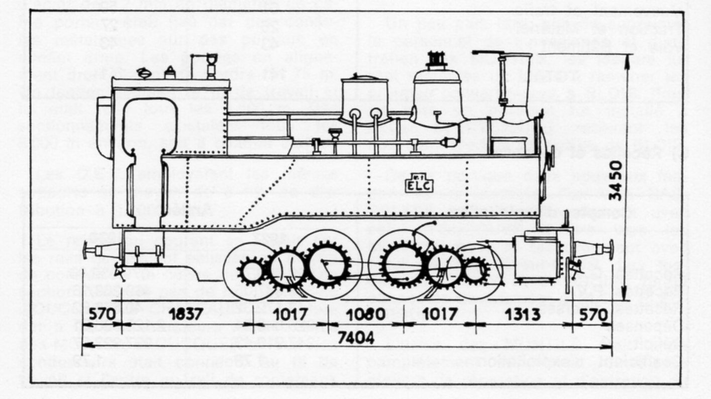

J'ajouterai qu'après celle des VFD dont sixtifs a montré le plan en page prédédente, la 040T des Tramways Electriques du Loir-et-Cher est une découverte :idea: étonnante pour moi : j'ingorais que Pinguely avait construit des machines à essieux articulés à entraînement "intérieur" ! et celle-là, avec ses roues extrêmes de plus petit diamètre, est particulièrement originale... :shock:

Locomotives Pinguely de "Cie des Tramways Electrique du Loir et Cher":
Personnellement, j'avais découvert ces "étonnantes locomotives" type "040 T" avec essieux articulés, voici 40 ans sur une revue de la FACS (alors CFRU et "petit format"). De plus j'ignorais, jusqu'alors l'existence de ces locomotives à vapeur, relativement puissantes, à l'effectif officiel des "TELC" !
Ces locomotives au nombre de quatre, après avoir servi à la construction, rendirent des services complémentaires non négligeables, voire même en services réguliers (NB: mise au point délicate des automotrices, ultra modernes en 1913/14) et auraient été appréciées pour des "trains lourds de Marchandises", auxquelles les "automotrices à bogies" (qui d'ailleurs, malgré quelques défauts, avaient de bonnes qualités de vitesses et de confort) étaient un peu faibles.

Voici un schéma illustrant le principe de la motorisation de la 040 des Tramways Electrique du Loir et Cher ( CFRU 118 , 1974 IV)

Merci Ferro33, pour ce schéma de fonctionnement de locomotive, que je ne connaissais pas

C'est franchement tordu... c'est un schéma de roues A020A, ça me fait penser à la motorisation de certains kits :siffle: :siffle: :siffle:

Est-ce à dire que les deux essieux extrêmes étaient non pas "articulés" comme je l'ai cru, mais simplement "à déplacement latéral"... comme nos petits modèles réduits ? :)

C'était effectivement un déplacement latéral.
Pinguely continuait à appliquer le principe qu'il avait employé pour la première fois en 1906 avec la 040T des VFD.
Ce type de machine permettait de s'inscrire facilement sur des voies de chantier à faible rayon, tout en gardant une adhérence totale.

ferro33 a écrit:C'est franchement tordu... c'est un schéma de roues A020A, ça me fait penser à la motorisation de certains kits :siffle: :siffle: :siffle:
A020A? Ouh, le barbarisme! La France n'a commencé à appliquer les lettres que tardivement pour les machines diesel et électriques, et les a réservées aux essieux moteurs, les chiffres étant réservés aux essieux porteurs.
L'allemagne était plus en avance et désigne "2C1" les Pacific, par exemple.
En l’occurrence, il aurait fallu dire "ABA" ou peut-être "010-020-010", mais ce serait faux, car cela suggèrerait trois trains de roues indépendants avec leur propre motorisation.
Pour ma part, je dirais simplement que c'est une 040. Il y a eu de nombreuses machines dont les essieux extrêmes étaient entraînés par engrenages, notamment des 050 en Allemagne. La particularité vient ici de la différence de diamètre des roues.
